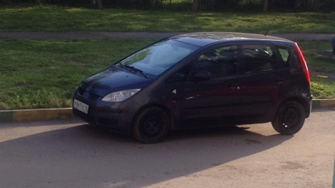

Куплен мой кольтишка 2 месяца назад. С радости от покупки не заметила что горит чек. Так и езжу с ним. Подскажите как погасить? Что не нравится машинке?
Причин может быть вагон и малая телега. везите машину на сто пусть считают что за ошибка и сбросят ее. В некоторых случаях помогает сброс клеммы с аккумулятора минут на 10. Попробуйте сбросить клемму, если не уйдет джеки, то сразу в сервис на считывание. советы по поломкам не слушайте, сейчас насоветуют. Ситуация как и с самолечением — не умеешь не лезь
Самое верное — взять 500 р и заехать на диагностику (у нас такая цена). Сбросить ошибку, если снова появится, то узнать код ошибки и заменить неисправную деталь. Сама по себе ошибка не устранится.
Читал на форумах, что загорается из-за низкого качества топлива заливаемого. У меня, кстати, тоже горит чек. Так вот, иногда сам тухнет после заправки топлива.
Возможно катализатор забит или лямбда зонд накрылся, это первое от чего он часто загорается! Расход бензина не увеличен? А так да, диагностику сделать и всё покажет!
Купите рублей за 200 в Китае ELM 327 и считывайте коды ошибок сами. И сами чек гасите. Ну т.е. может и не совсем сами, но человек, который сможет помочь вам разобраться в кодах ошибок. ru.aliexpress.com/item/To…ab_test=searchweb201556_8, searchweb201602_2_10039_10057_10048_10047_10056_10055_10037_10049_10059_10046_10058_10032_10045_10017_10060_10061_10062_10063_412, searchweb201603_1&btsid=2fdf1bd7-c48e-4a70-b070-9277b8823098
