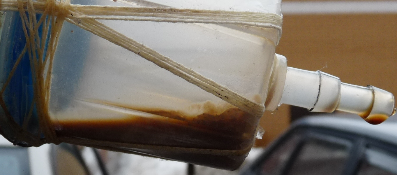

Для сбора масла после клапана PCV был установлен "фильтр-накопитель".

За 3000 км накопилось масла:
У меня расход масла через клапан PCV пренебрежимо мал…
Повторил эксперимент, после замены масла, проехал 3000 км.
В этот раз больше набралось:
111214 км. Новый масло уловитель (маслоотделитель):
-------------------------------------- март 2017, 113500 км
+ 2000 км с новым масло отделителем…
После зимы картина несколько другая, масло расслаивается:
на масло и мутную поносно-подобную жижу!
После снятия масло отделителя все это перемешалось:
Полагаю, это обусловлено конденсатом при прогревах, соответственно и в основном масле больше воды.

Промыл масло отделитель (114000 км) переходим их зимы в лето…

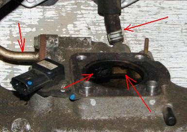

Штуцер перед заслонкой может подавать газы на каких то режимах? У меня он мокрый и масло уходит.
видимо, если забит канал после заслонки…
не забит и клапан отрабатывает норм
возможно, избыток картерных газов
как проверить?
и еще вопрос, почему маслосливы в обоих полостях?
