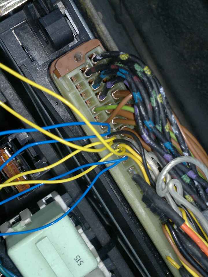

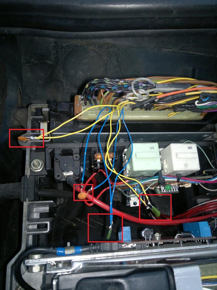

Зашунтировать сигналы с ДД конденсаторами. Начал с 10000пф, подцепил их на проводочках прямо на разъём мозгов контакты 63,66 и 64,65. И динамика машины реально изменилась! Стал чувствоваться подрыв. Попытался увеличить емкости при 47000пф ещё лучше, а при 68000 вылезла ошибка ДД, мозги его уже не увидели. Посмотрел схему ДМЕ увидел что там в цепях ДД есть полярный конденсатор по наивности подумал может от времени "высох"
Но выпаяв и померив ёмкость понял что ошибся, положенные 3,3 мкф он показал.
В общем пока как-то так. Висят на проводочках
Буду думать как это дело окультурить. Скорей всего в мозги засуну.

Если не сложно можешь в подробности описать про установку конденсаторов.С меня просто фиговый электрик, сегодня попробовал, поставил 4 кондера по 10000пф, не знаю где их искать, нашел на старой плате кондеры на них номер 103, в нете пишут что 10000пф. Проехался, как раз была мокрая дорога с 1000 оборотов дал в пол, колеса сорвались буквально на секунду до 1500 оборотов и дальше опять плавный разгон. Не знаю, может накрутил что-то не правильно. При этом машина едет очень бодро и все датчики исправны!
А куда уж подробнее. Параллельно датчикам на ноги ДМЕ 63,66, и 64,65 подключаются конденсаторы 10000-20000 пф. Наибольший эффект наблюдается если подключить не снимая разъёма к мозгам на которых поездили какое-то время, т.е. адаптированные на езду без кондёров. К сожалению эффект уменьшается по мере адаптации мозгов, но всё равно едет лучше чем без них.

Расскажи, а что за платы прикреплены стяжками на последнем фото?
Это плата-конвертор сигнала лямбды с бош на сименс. www.drive2.ru/l/5165986/

Ответь пож аматорский вопрос так как не силен в пайках роспайках, эти контакты 63 64 65 66 в мозгах как определить местонахождение вскрыл сегодня крышку мозгов все разьемы закрыты крышками, поднял скобы разомкнул их но цифр нигде не увидел и еще эта плата на фото которая если смотрим с пасажирской стороны на открытые мозги, находится в самой правой стороне? Проясни пож если не трудно
С разъёмов надо крышки снимать. На моём фото самый ближний ряд с левой стороны начинается 56 контакт.
Вот тут лучше видно
Про плату не понял.
