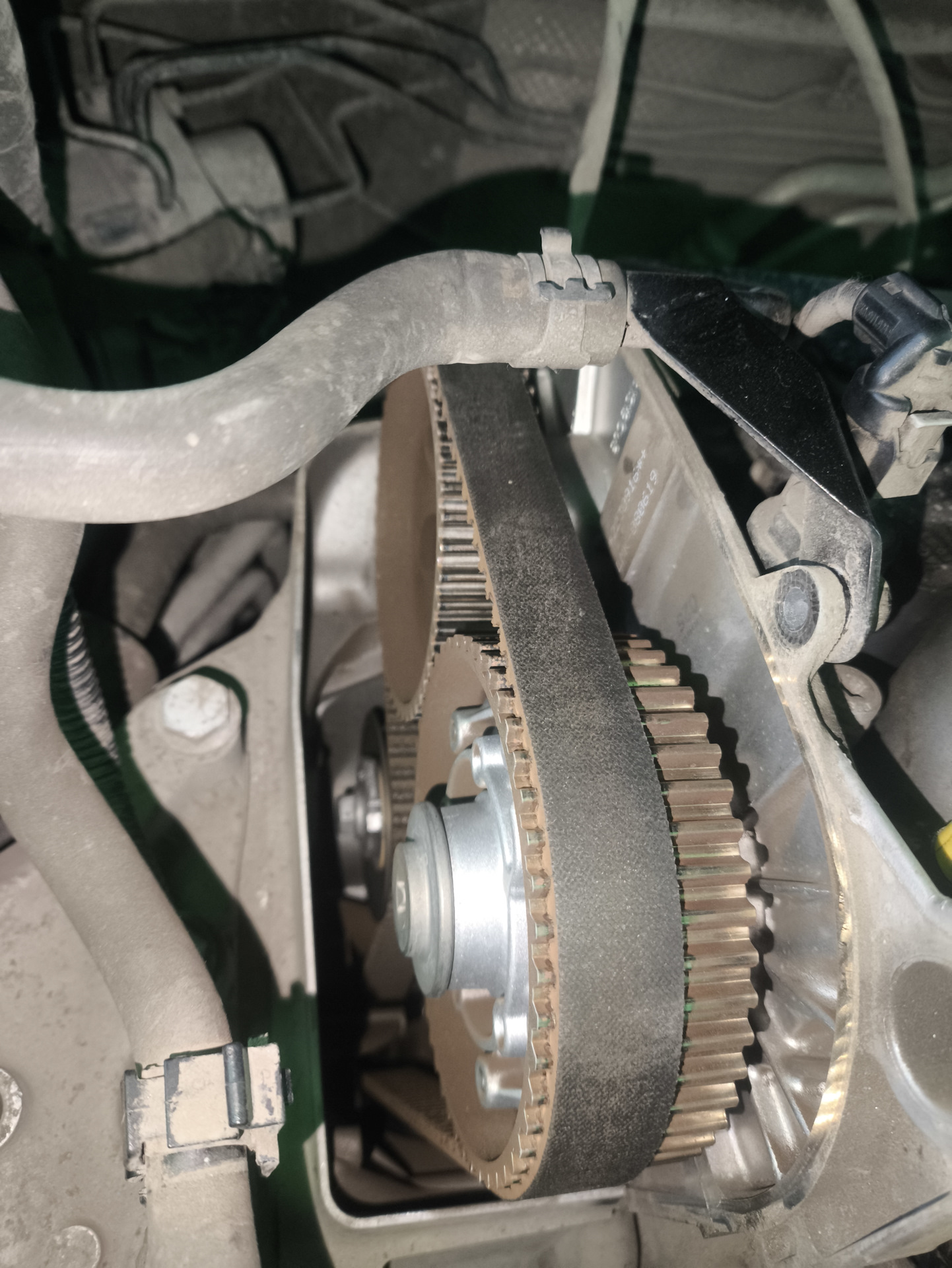

Гарантия (2 года без ограничения пробега) заканчивалась, поэтому – рассудив, что наш пробег (около 300.000) является расчетным беспроблемным пробегом с точки зрения производителя (после чего могут начать вылезать замены узлов), решено подстраховаться и поменять самый, пожалуй, критичный узел: ГРМ. На всякий случай. Потому что раз не порвался за 300.000 – то и новый должен столько же пробежать.
Производитель, конечно, заявляет, что ремень рассчитан на весь срок жизни машины, но гарантия-то заканчивается, а там мало ли – чини потом все за свой счет, проще ГРМ обновить (тем более что сотрудники сервиса тоже рекомендовали; ну у них свой интерес, конечно, но тут я с ними все же согласен).

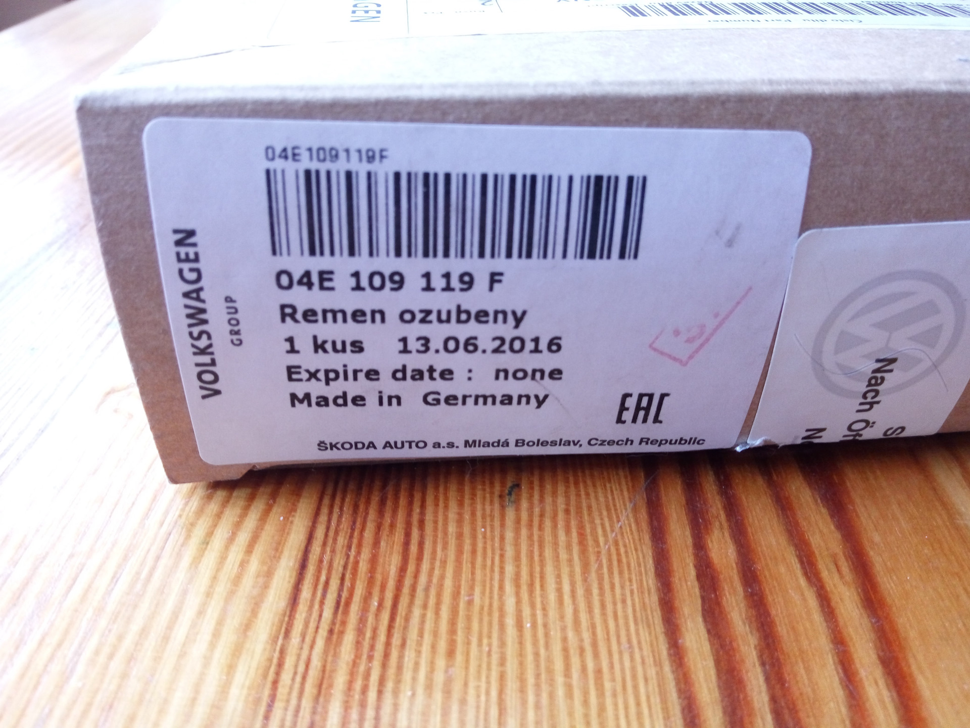

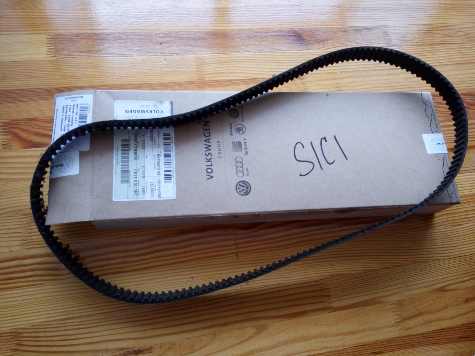

— замена ГРМ (ремкомплект: ролики и сам ремень со стекловолоконной основой; заметим, что эти ремни нельзя сгибать/сжимать ниже определенного радиуса кривизны, иначе стекловолокно внутри лопнет и привет; устанавливать надо прямыми опытными руками и оборудованием; посему – только официал): 5270 грн (около 240$) ремень и натяжные ролики + 960 грн (40$) работы

А можно фото и состояние старого?Я не знаю как у вас, у нас замена на 120 т.км.Так и сделаю.Если добегу))) За 2 года пробег 29 т.км.
На фото как раз старый, я всегда забираю запчасти после замены и на всех фото у меня старые запчасти. Чтобы можно было визуально оценить состояние износа.
Старый ремень выглядит как новый, но я же говорю — я сам решил подстраховаться и поменять. Так бы он, может, и миллион прошел, я не знаю :)
Ясно.Спасибо.Судя по фото ремень еще живой.

А где фото не могу найти?)
Хочу со своим сравнить

Как визуально можно оценить состояние ремня на двигателе, тем более по фото ?
Подшипник еще можно послушать (шуршит, скрепит, гудит)
Это наверно нужно его снять, ну посмотрите вы на него и что… А еще лучше провести тест на разрыв, но этим же никто не будет заморачиваться.
Трещины могут внутри быть скрытые, или в целом какая нибудь усталость ремня.
Либо испытывать судьбу либо регламент…
Я вот тоже периодически кожух снимаю, а толку, картина всегда одна😁
Его по хорошему покрутить надо чтобы трещины видеть наружные)) ну и внутренние за одно глянут
У меня он жёлтый уже был какой-то и хрустел, ссохся видимо
По работе замечаний не было, тяга в порядке)
Если погодные условия нормальные, много ездишь, смотреть визуально
Яс краснодарского края смотрел машину у него пробег 122000 10 лет ремню, он выглядел лучше моего)))
