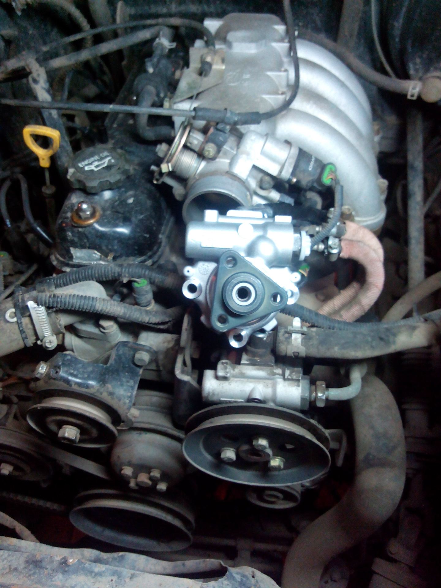

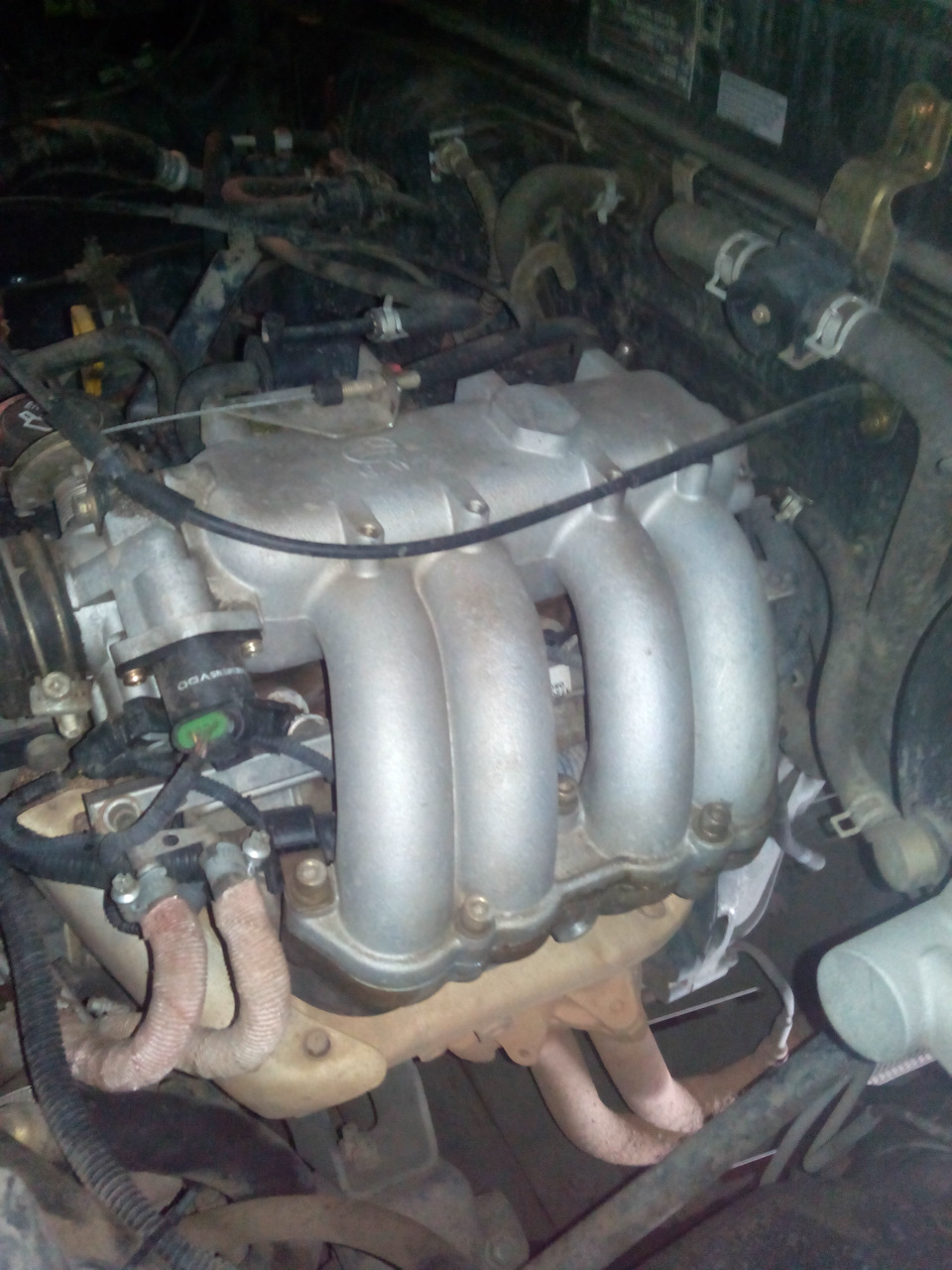

сделано:
1) помыт двигатель
2) замена задних колодок ручника (фото нет, все просто, для снятия барабана — диска нужно вд40 и два болтита на 6 с длинной резьбой)

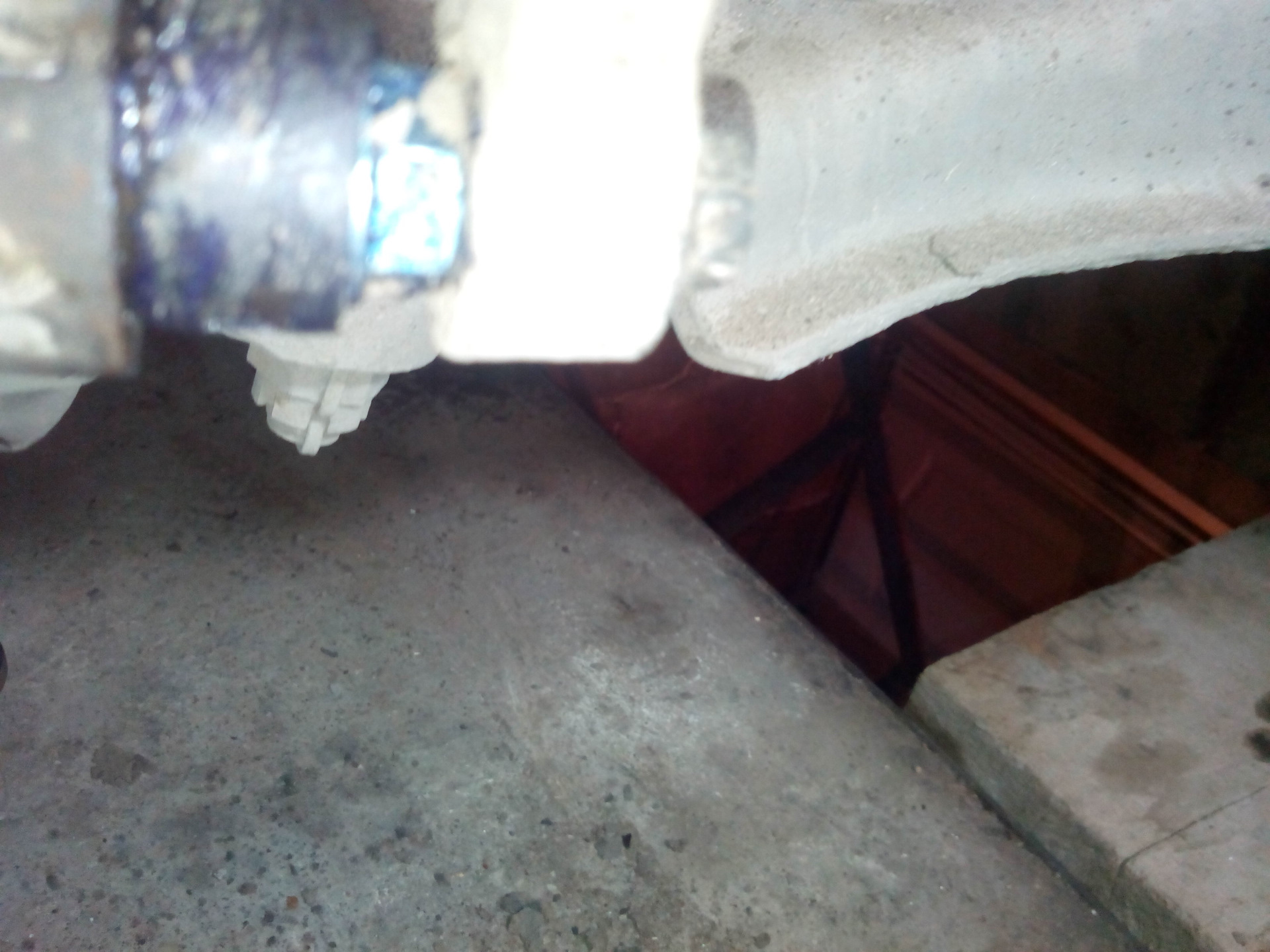

3) замена передних колодок плюс замена пальцев направляющих в скобе переднего супорта( если пальцы не вылазят льем вд40 1 час и все вперед, при обратной сборке обязательно смазать высокотемпературной смазкой, мне батя подогнал такую синего цвета)
4) заменен насос гур (старый побежал)

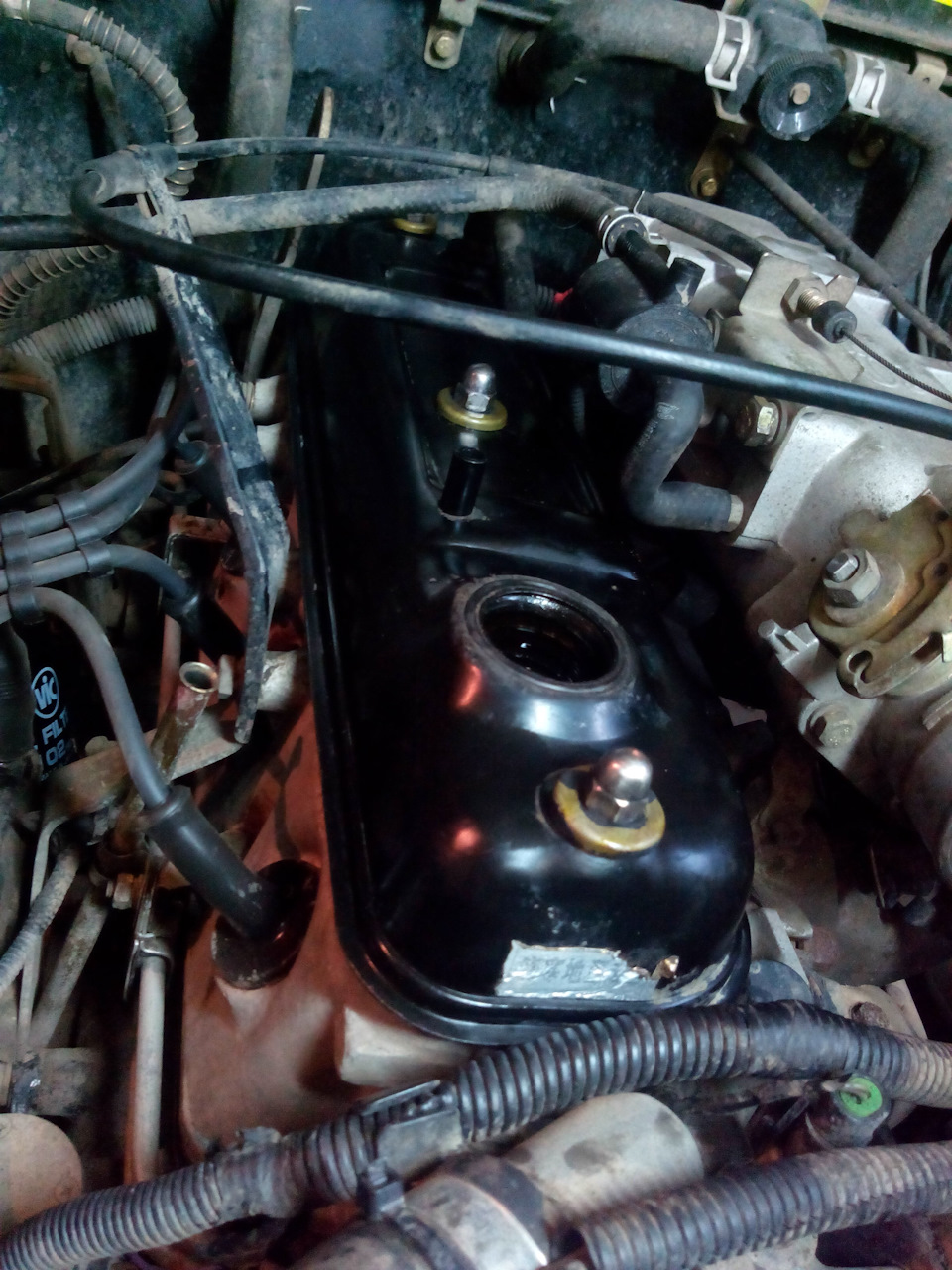

5) заменил свечный колодцы плюс прокладки от таепты

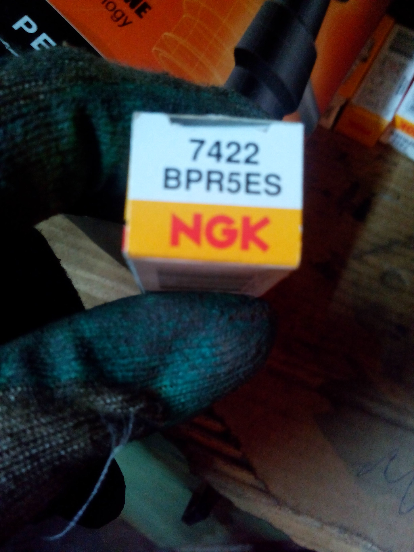

6) замена свечей
7) замена высоковольтных проводов на тесла
8) замена прокладки клапанной крышки и уплотнителей с гайками
9) фильтра масленый и воздушный
