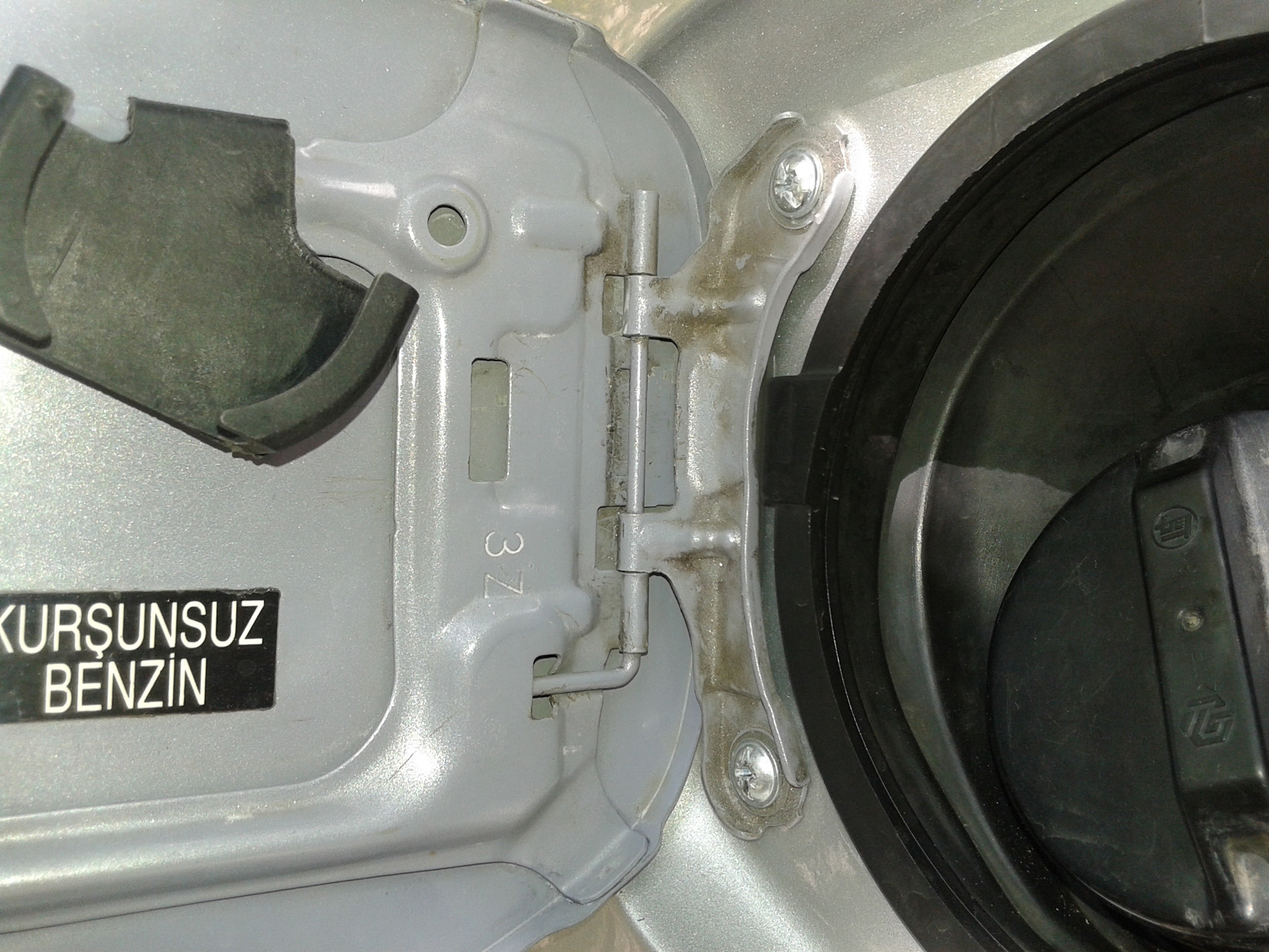

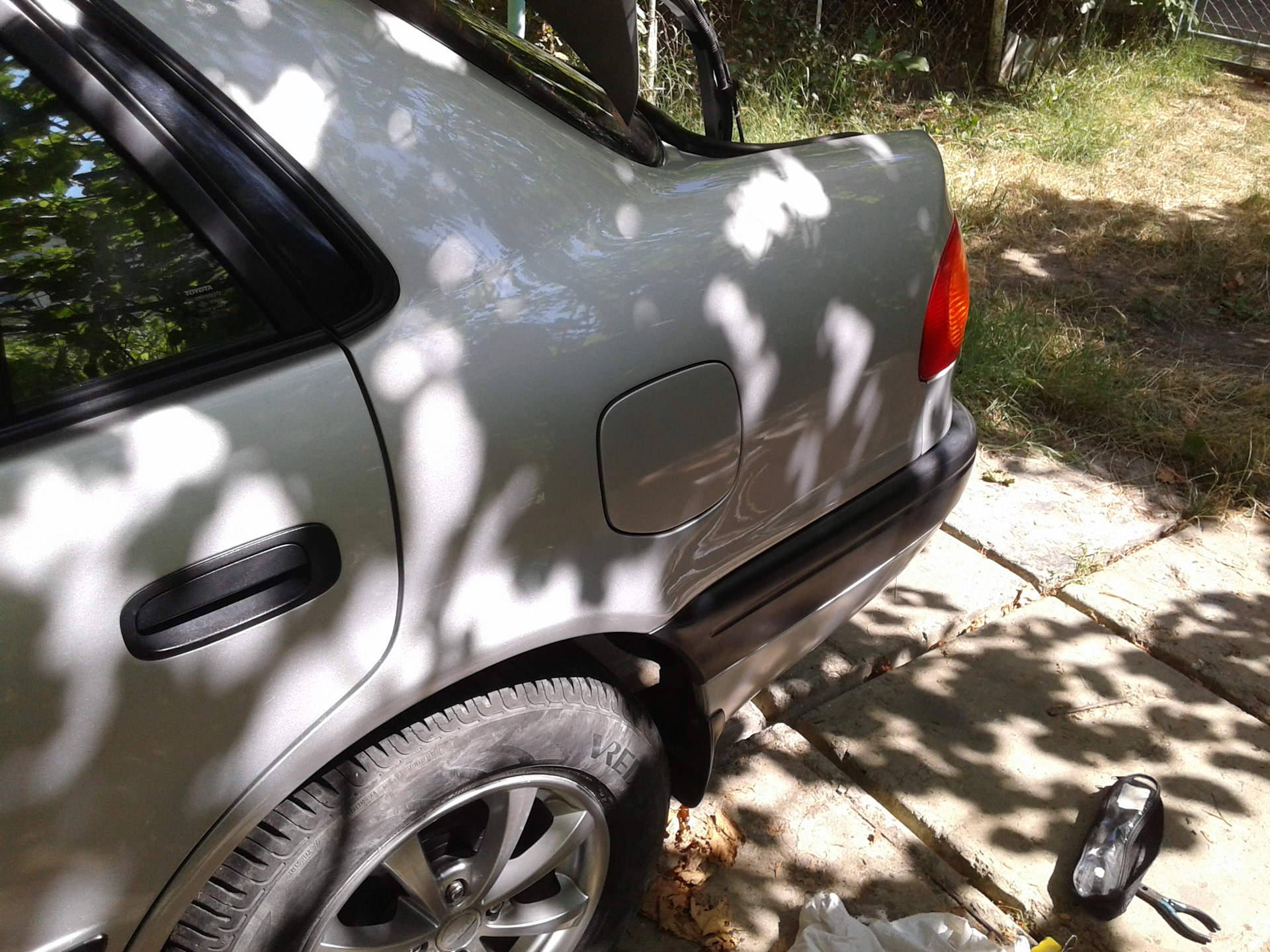

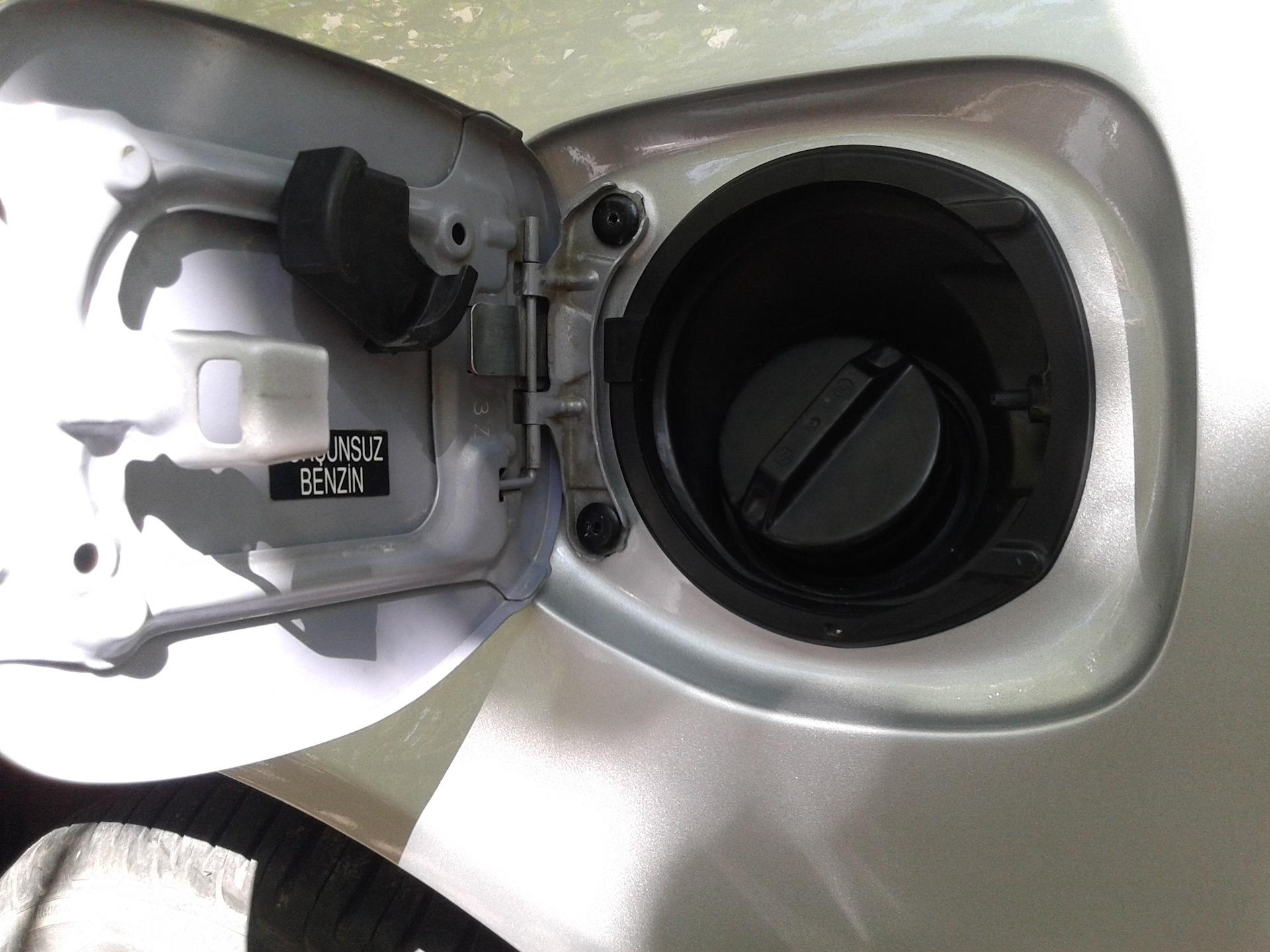

Т.к. при ремонте после дтп был затронут лючок то пришлось старый отсверливать и покупать другой.
Хз как, но старый лючок открывался нормально, при том что родной "оттопырки" (приблуда кот. сама приоткрывает лючок) не было. Новый лючок открываться отказывался.
Новый лючок

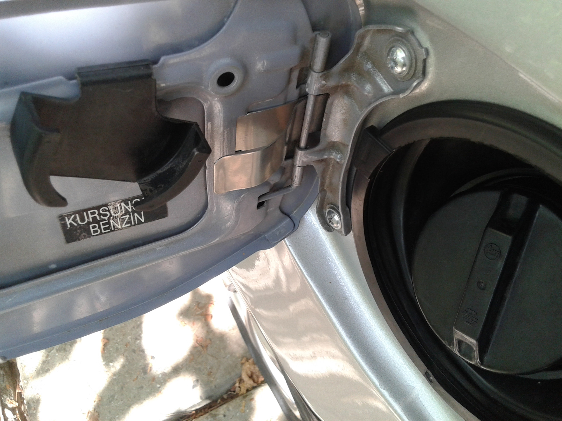

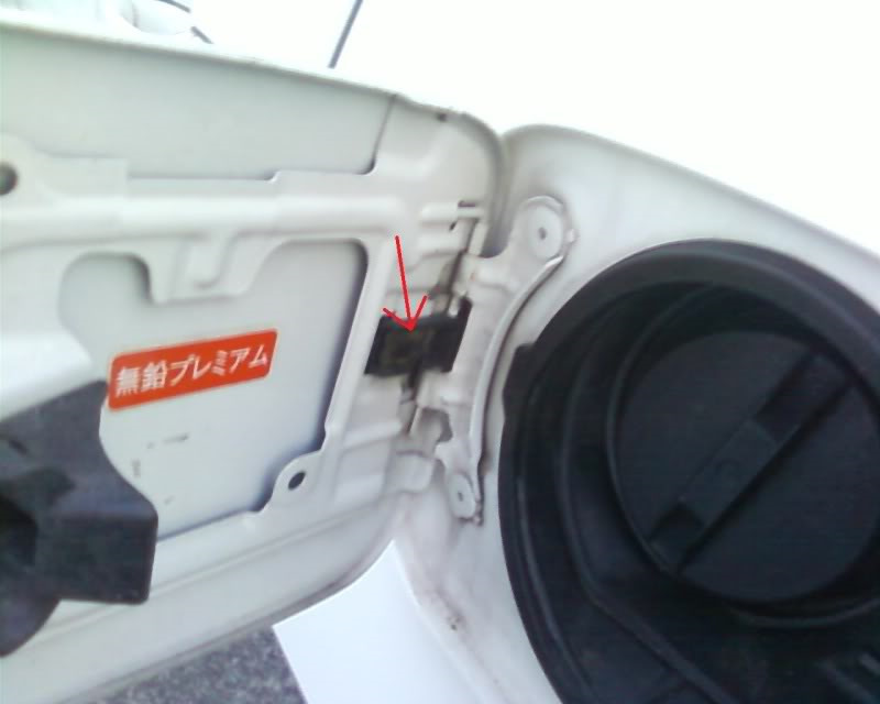

Необходимая оттопырка

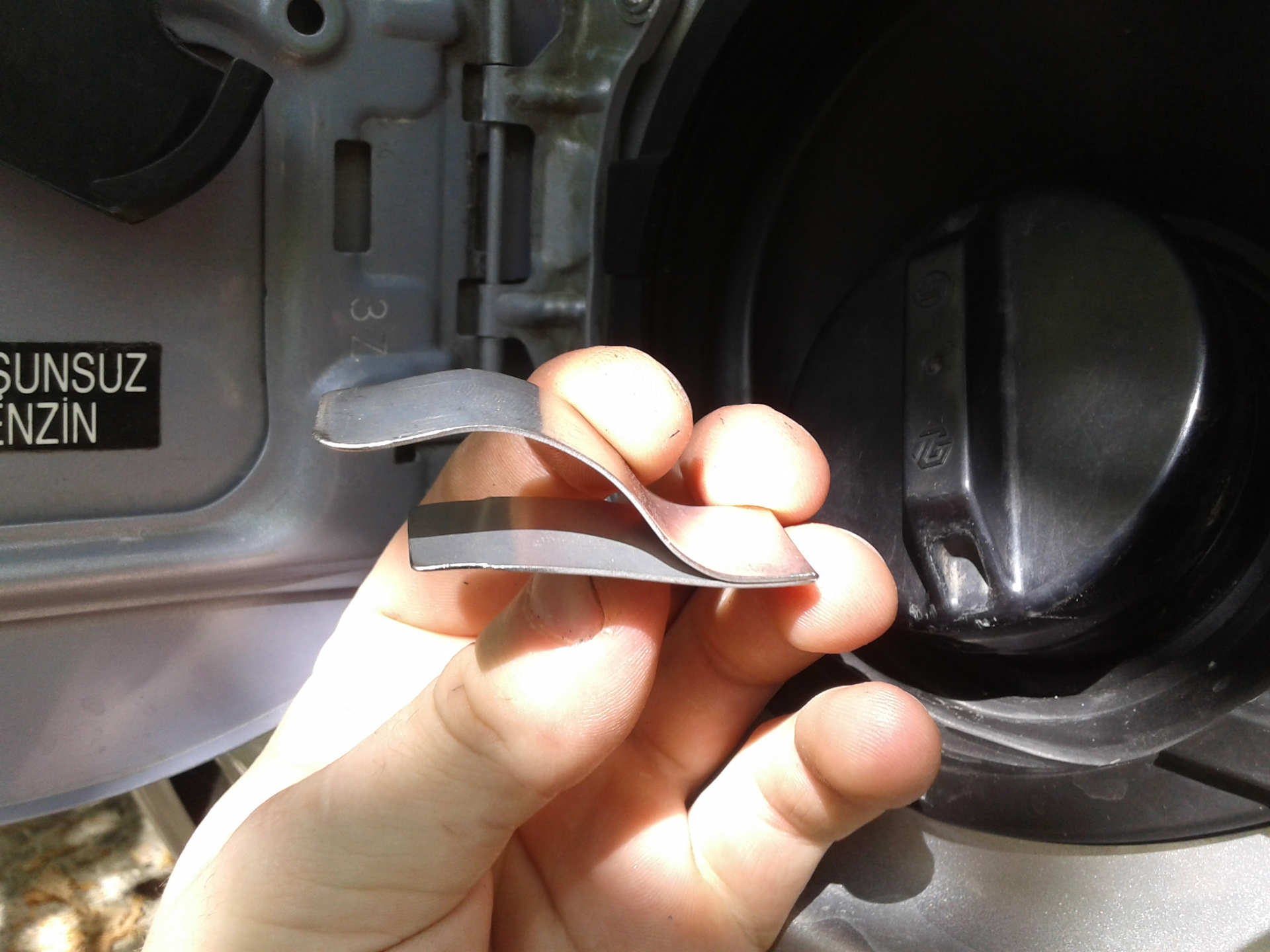

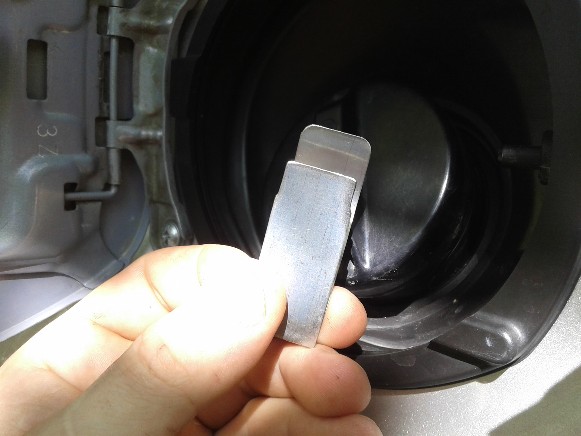

Та самая оттопырка в Экзисте есть, стоит до 3 у.е. Но заказывать одну мелочную деталь, ждать ее, ехать за ней как-то влом. Зато сделать эту приблуду самому — дело 10-и минут.
Взял обрезок ленты с нержавейки (лента, которой закрепляют крепежи электролиний на бетонных столбах), выгнул/вырезал/подточил на наждаке и получил такую вот фиговину))

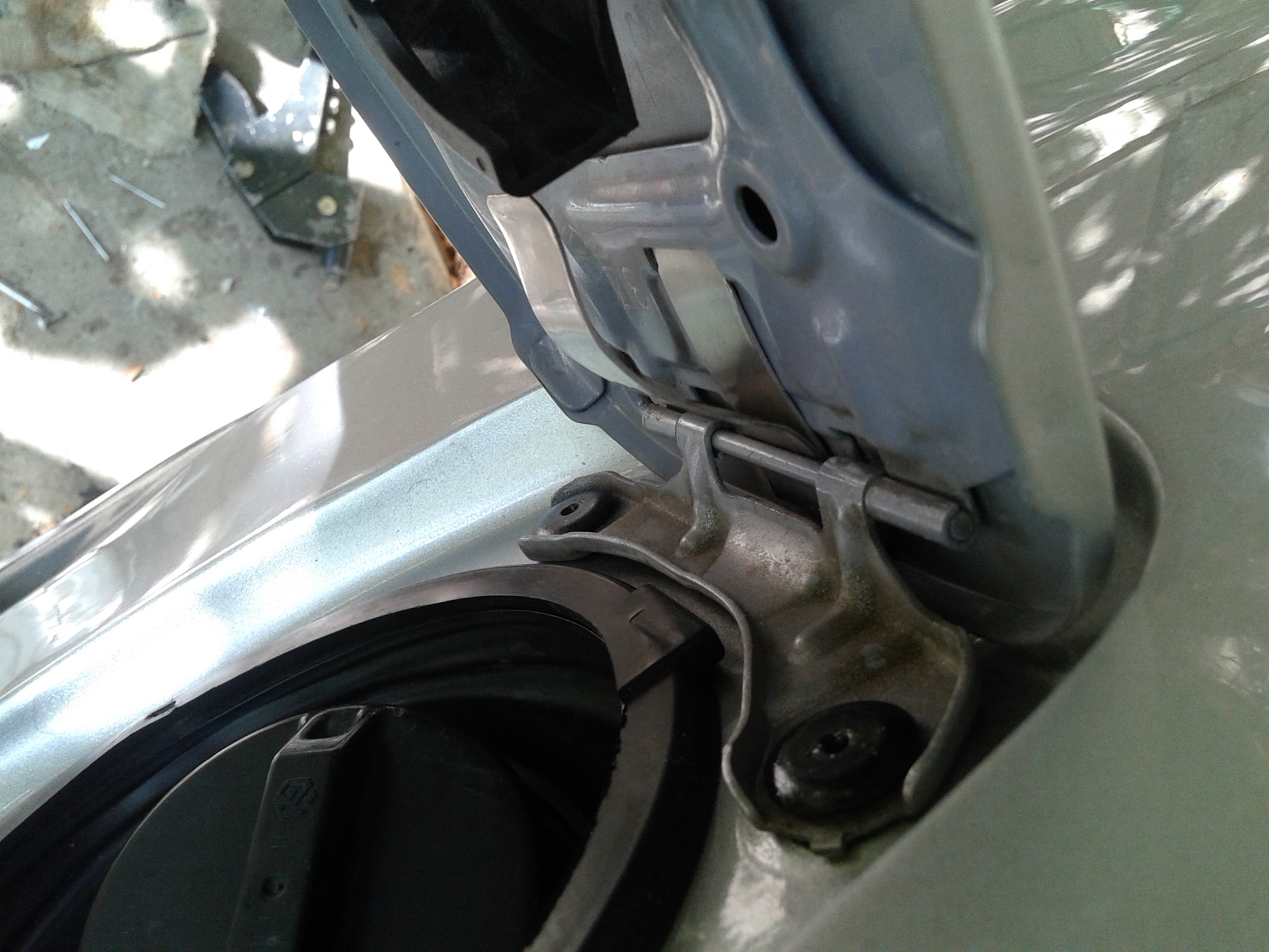

Так она встает на лючок

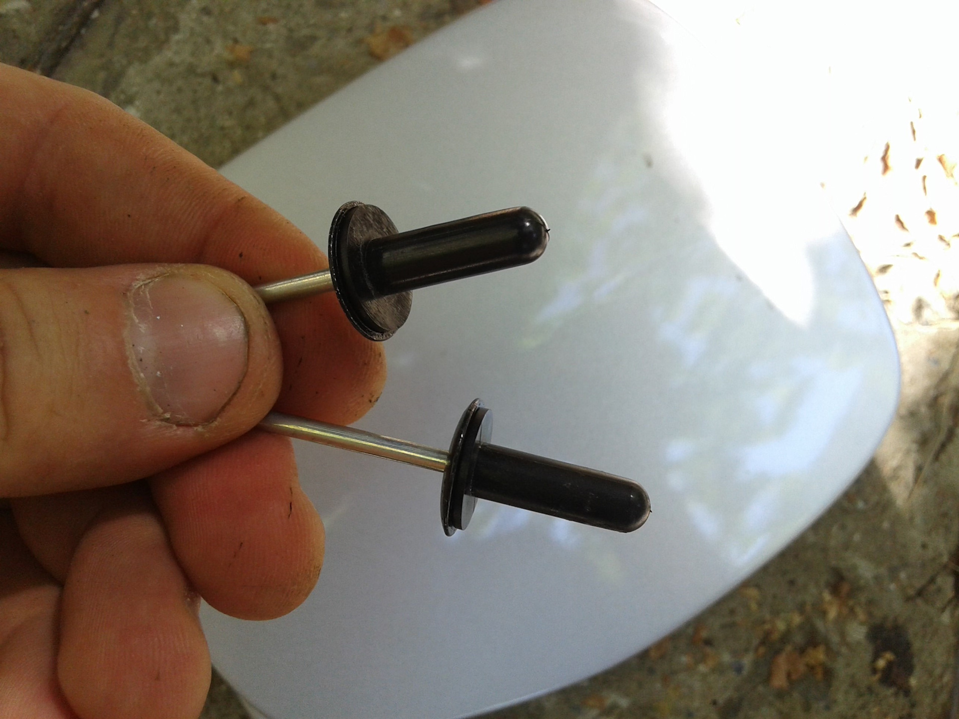

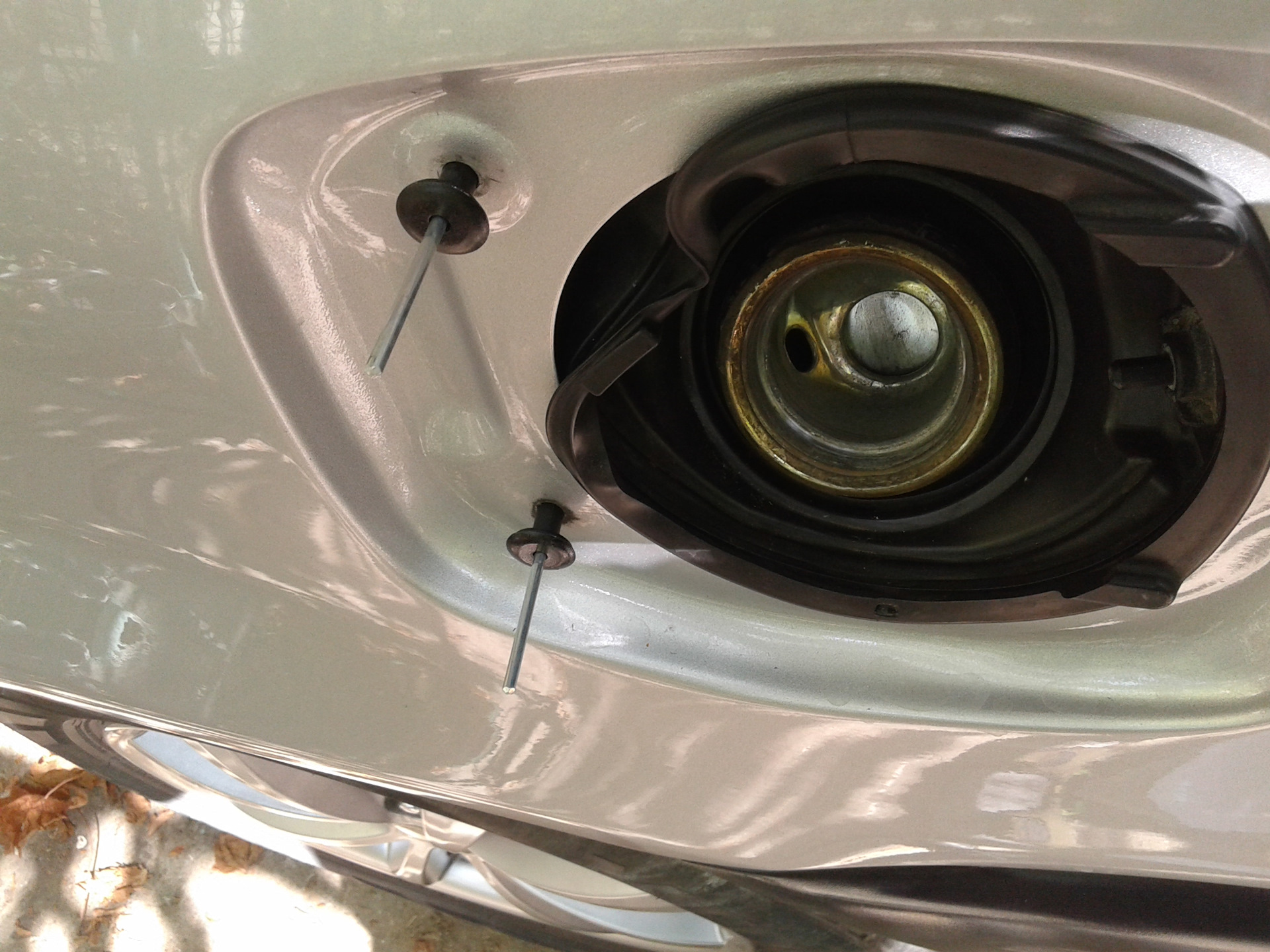

Так-же, хотелось больше фен-шуя и на авторынке были куплены за 1у.е. 2 оригинальных заклепки в пластике.
…и приклепан на них лючок.
Готово!
Теперь, когда тянешь с салона за рычаг, лючок приоткрывается как и должен.

Где такие заклепки в пластике можно купить? не видел таких
В каталогах они есть… 90269-06013
