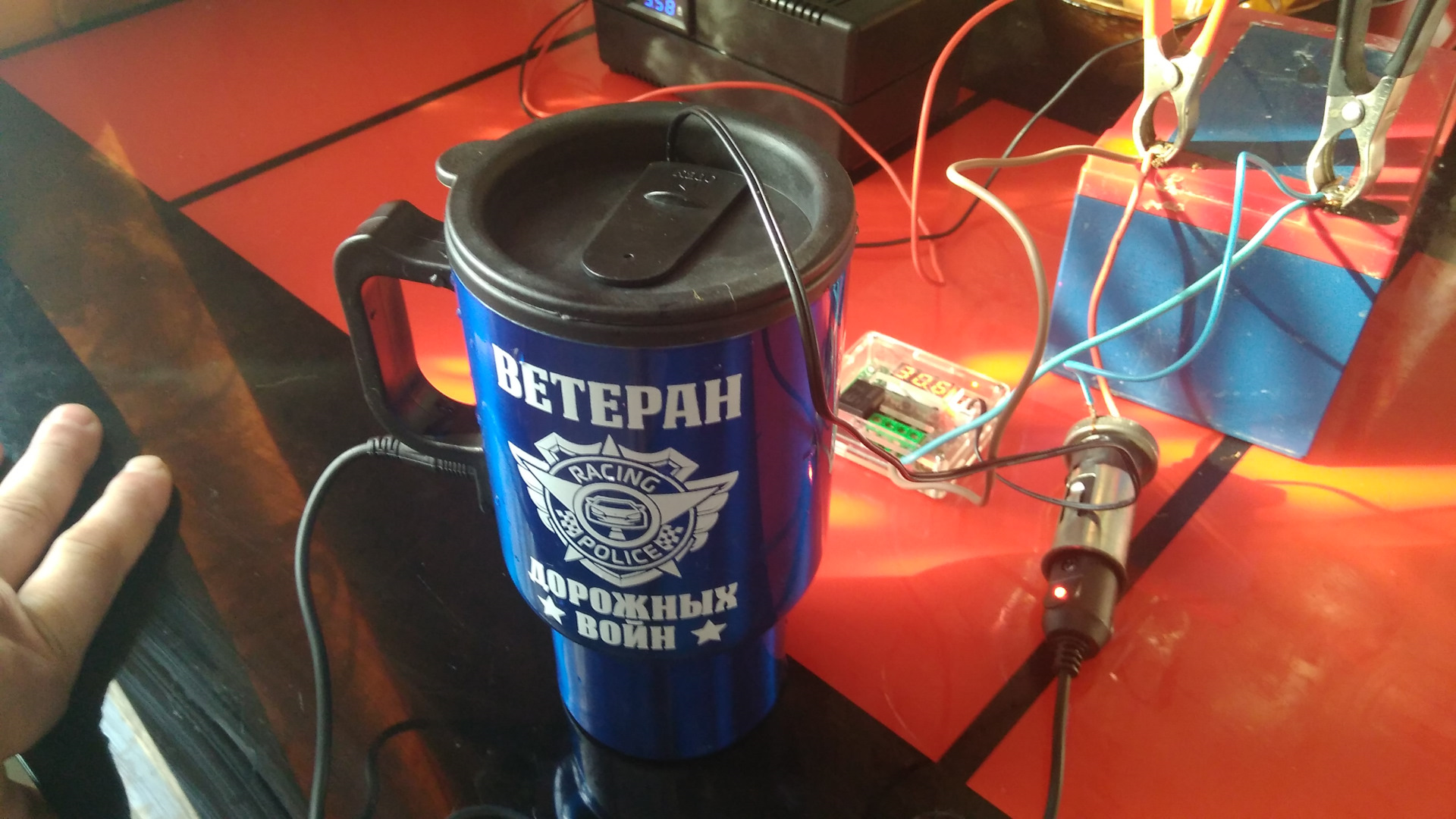

За почти 9$ китайцы нам предлагали термокружку из нержавейки объемом 500 мл с функцией подогрева от гнезда прикуривателя.
Со своей прямой функцией как термокружка, удерживающая тепло напитка внутри неё, увы, она справляется весьма посредственно, — при температуре -13 градусов за бортом за три часа кипяток остыл вместе с салоном авто до температуры теплой водички чуть выше комнатной температуре.
Однако с функцией подогрева кружка справляется на твердую четверку — за 15 минут полная кружка остывшего чая нагрела содержимое до горячего состояния. При этом дно кружки чувствительно нагрелось с внешней стороны, что опять же говорит о её несостоятельности как термоса.
Увы, хоть у кружки и есть крышка, которая плотно закрывается, о герметичности говорить не приходится, — от случайных раскачиваний кружки без переворачивания напиток не выльется, но если перевернуть кружку, то через клапан содержимое начинает потихоньку вытекать наружу.

В комплекте с кружкой шёл провод в прикуриватель с красным индикатором активности.
Т.к. салонная подсветка машины синяя, то такой индикатор просто не мог остаться нетронутым.
Вскрытие показало, что внутри стоит предохранитель на 2А и светодиод с резистором номиналом 2кОм.
Светодиод стоял самый простой, 3 мм диаметром, и, ясное дело, был успешно заменен синим светодиодом.
Выбрал специально такой светодиод, чтобы в выключенном состоянии он был матовым, а не прозрачным. Антураж — наше всё! =)
По сути доработка полная мелочь, но после неё гармония восторжествовала над пестрым хаосом. =)

Купил сегодня подобную кружку. При 14 вольтах, потребление 3А, залил полный стаканчик воды и подключил от отдельного аккумулятора с подключенным гнездом прикуривателя. Температура воды 20 градусов, через 20 минут температура около 60 градусов, через час 80 градусов. Это очень долго, проще кастрюльку на двигатель поставить. На вид добротно, красиво, провода тонковатые, ток то не о чём, прикуриватель легко переварит 10А, а провода на кружку уже при 3А горячие. Буду думать, скорее всего надо изолировать лучше внутри и ставить дополнительную спираль или нагревательный элемент, благо повышать есть куда.
