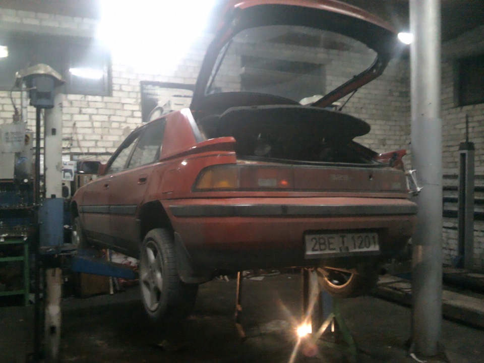

Решил почистить всю топливную систему, так как купил машину уже с прогнившей заливной горловины. Дырка в горловине прогнила диаметром примерно 5 см. и конечно-же через эту дырку нагнало в бак всякой хрени (грязь вода и т.д.).
1. Первым что я сделал — это снял горловину, отдал на сварку, так как новую я нигде не нашёл, кроме как на экстизе, но там ценник конечно зашкалил.

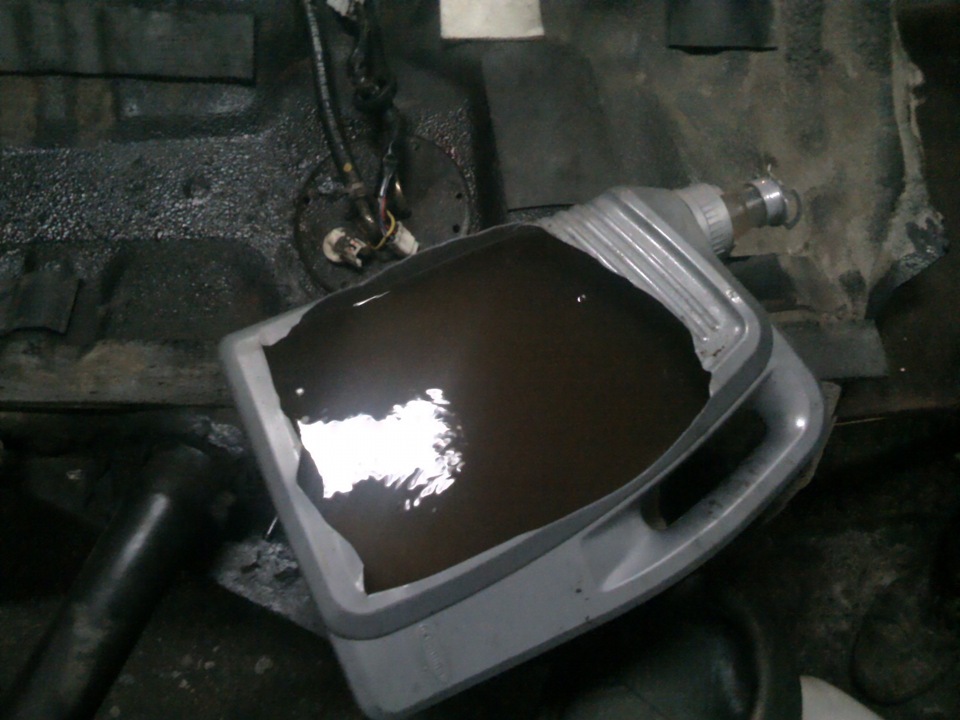

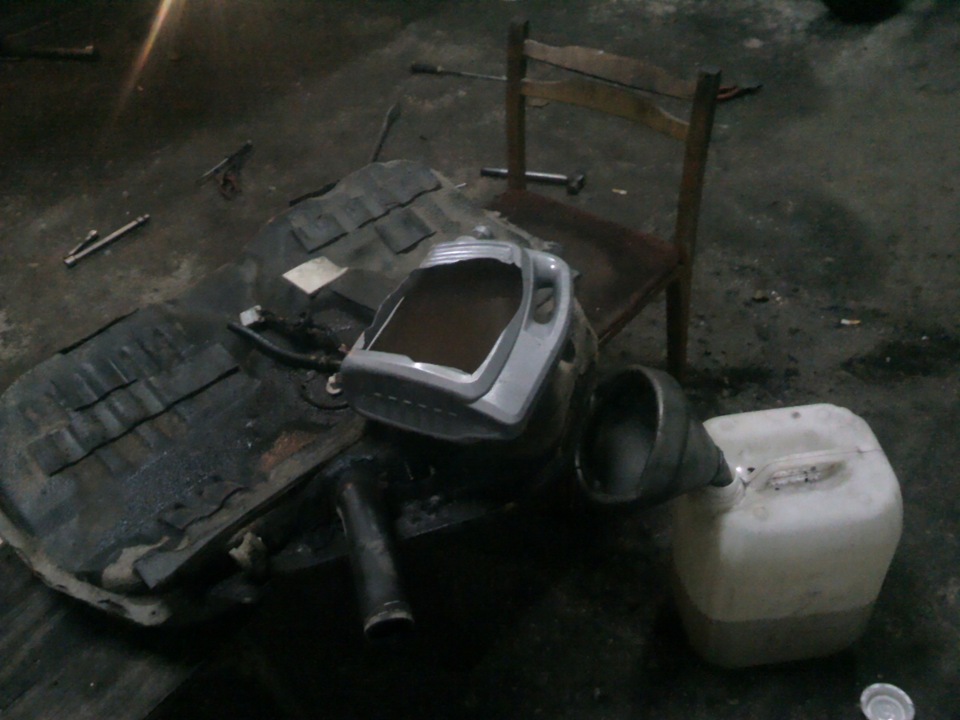

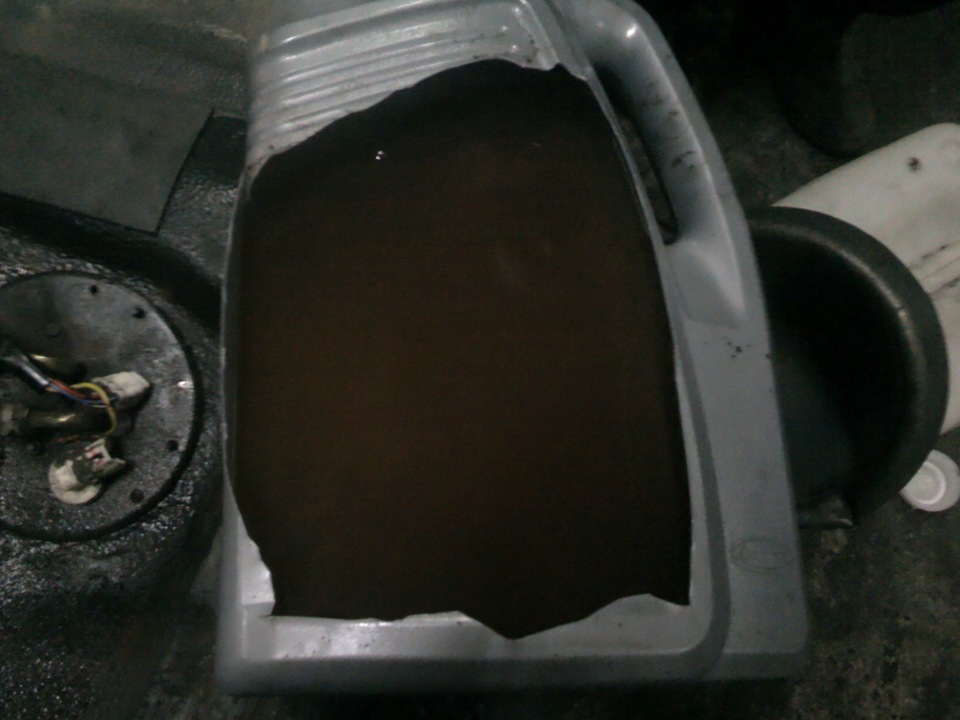

2. Снял бак. Начал откручивать лючок, из шести шурупов, не один не открутился. Пришлось сорвать. Открыл и увидел сколько там гов.а. Отдал на мойку. Девчонки долго его мучили, но через примерно час они его отмыли. Вся вода оттуда не стекла, пришлось выпаливать обычным феном до полной сухости бака.

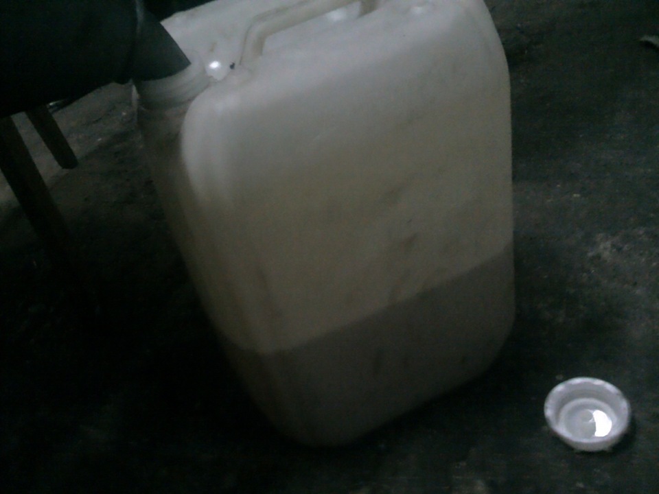

На фотках бензин который слил с бака, потом времени не было фотографировать.
