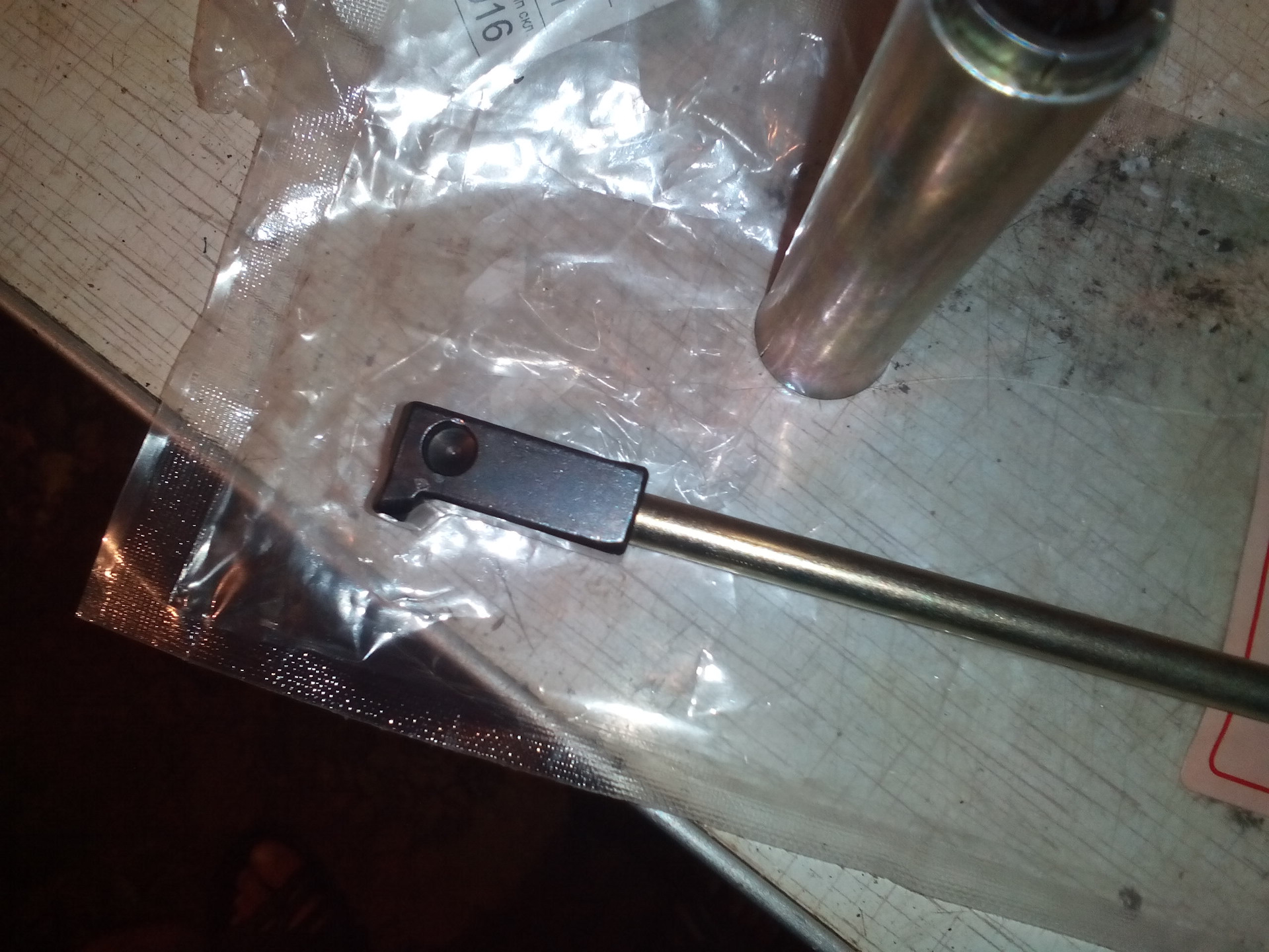

Всем привет! Сегодня вот решил сделать себе ручной съемник для насос-форсунок VAG. Идея съемника была украдена вот в этом видео. Что для этого нужно? Крепежная планка насос-форсунки — 038 130 069 B.

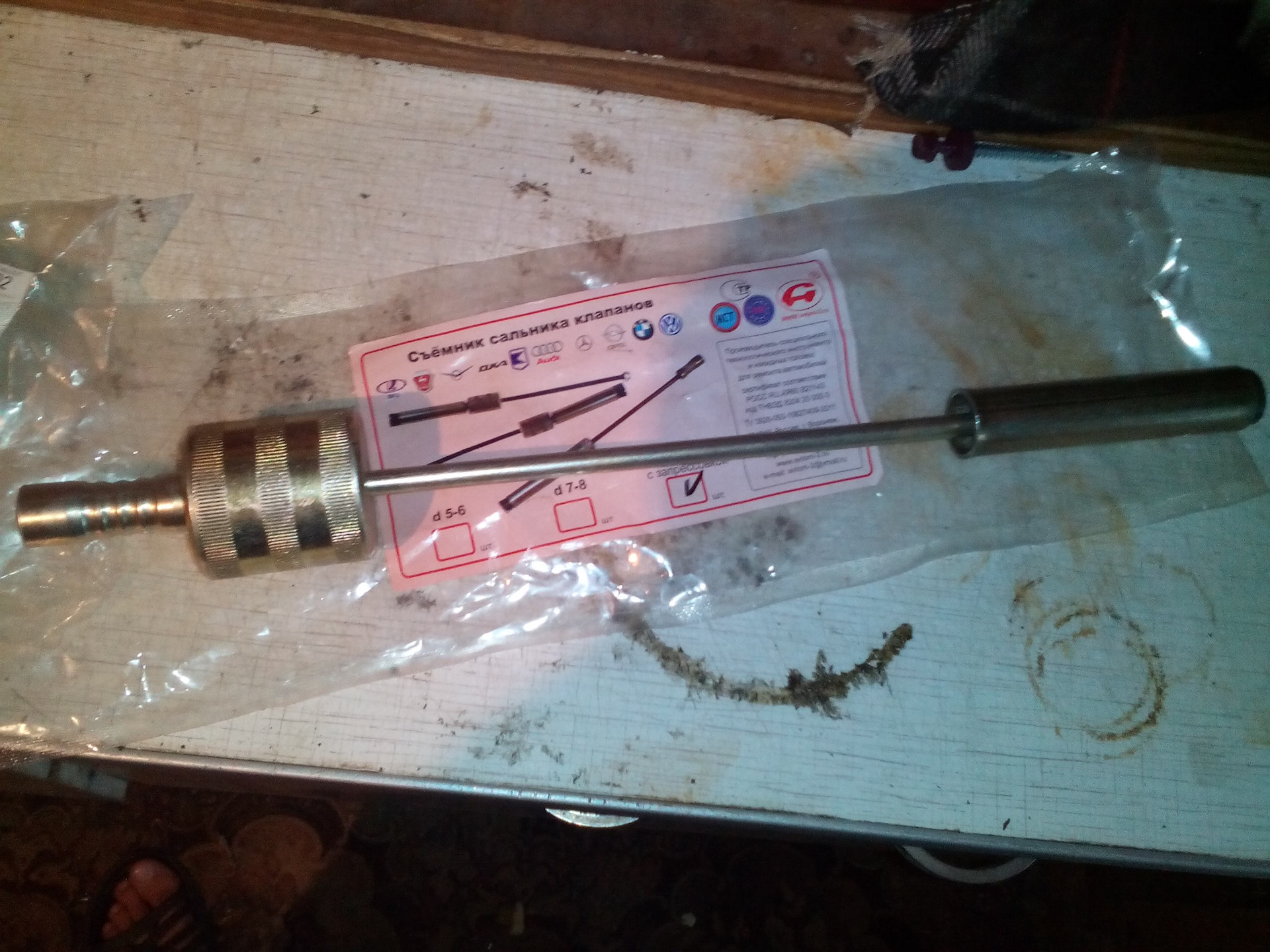

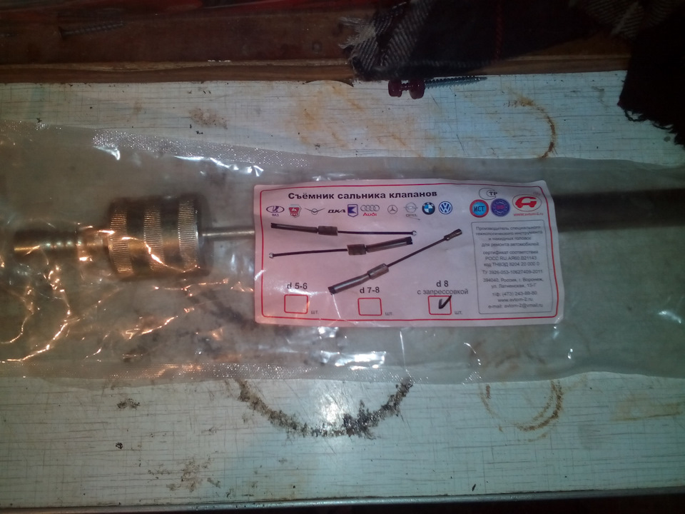

И такой вот универсальный съемник маслосъемных колпачков.

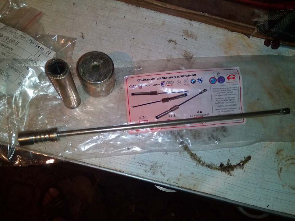

Именно этот съемник удобен тем, что он сам по себе разборный(а это важно) и тем что грузик(инерционный молоток) достаточно тяжелый — легче будет извлекать насос-форсунку из своего посадочного места.
Резьба на шпильке съемника у нас М8х1,25. Зажимаем крепежную планку НФ в тисы, смазываем метчики любой смазкой, что бы не рвало металл и прогоняем по несколько раз каждым метчиком №1 и №2 отверстие в крепежной планке НФ. К слову сказать, отверстие там именно такое, какое нам нужно — диаметром 6,7 мм, сверлить и дорабатывать для нарезки резьбы нам ничего не надо.
Резьбу нарезали, одеваем на шпильку инерционный молоток, накручиваем крепежную планку — готово!)
