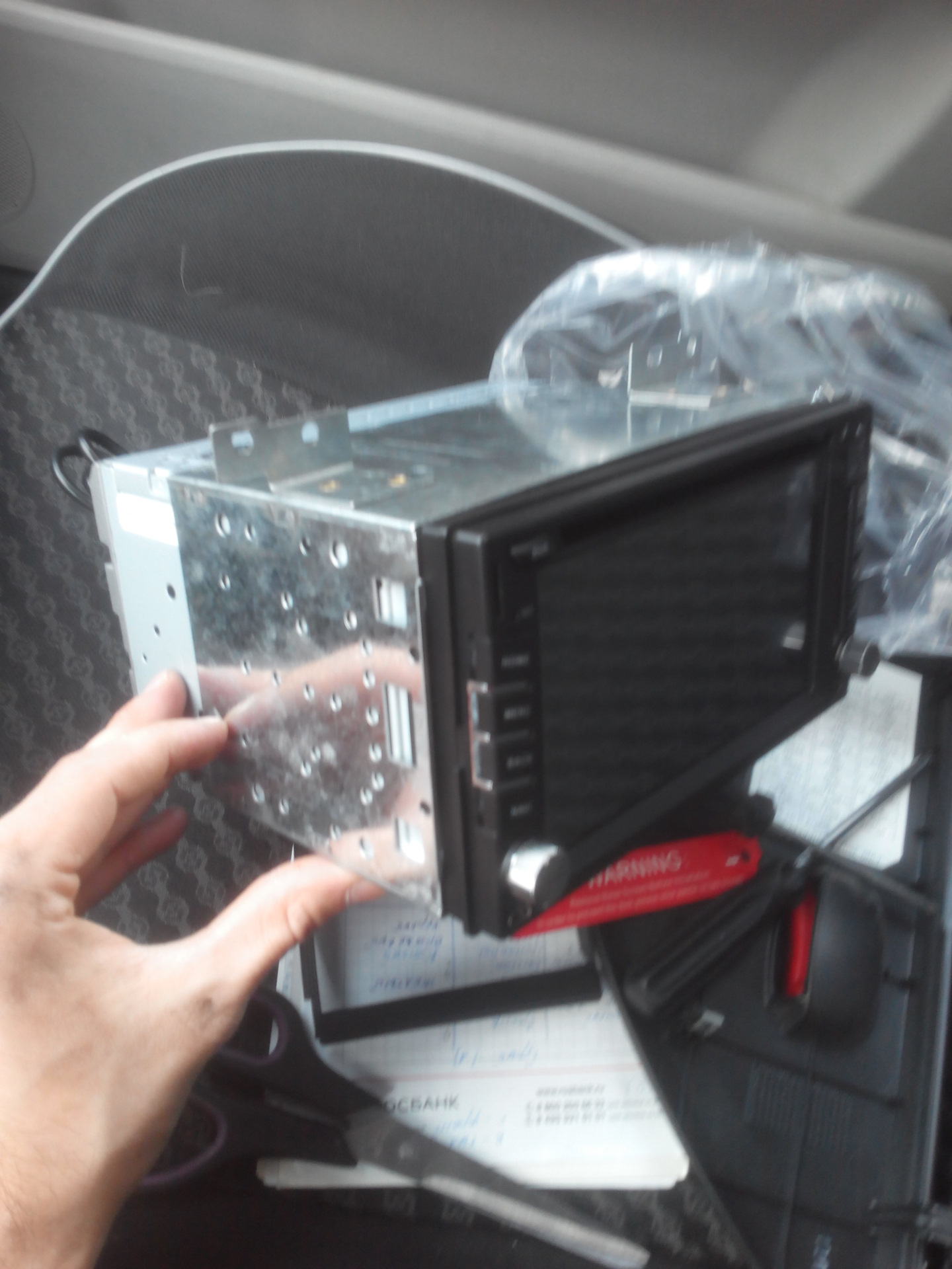

Заказал на Алиэкспрессе за 13 рублей, и уже через неделю получил вот такое чудо:

Для того, чтобы мне установить её, пришлось дозакать ещё переходную рамку, так как в сидах первого поколения нестандартный размер штатной магнитолы. В сидах второго поколения с этим дела обстоят проще)
Так же пришлось искать переходники под проводку (не вспомню уже, как называются разъёмы). Но после нескольких тщетных попыток было решено поступить проверенным способом и сделать всё на скрутках.

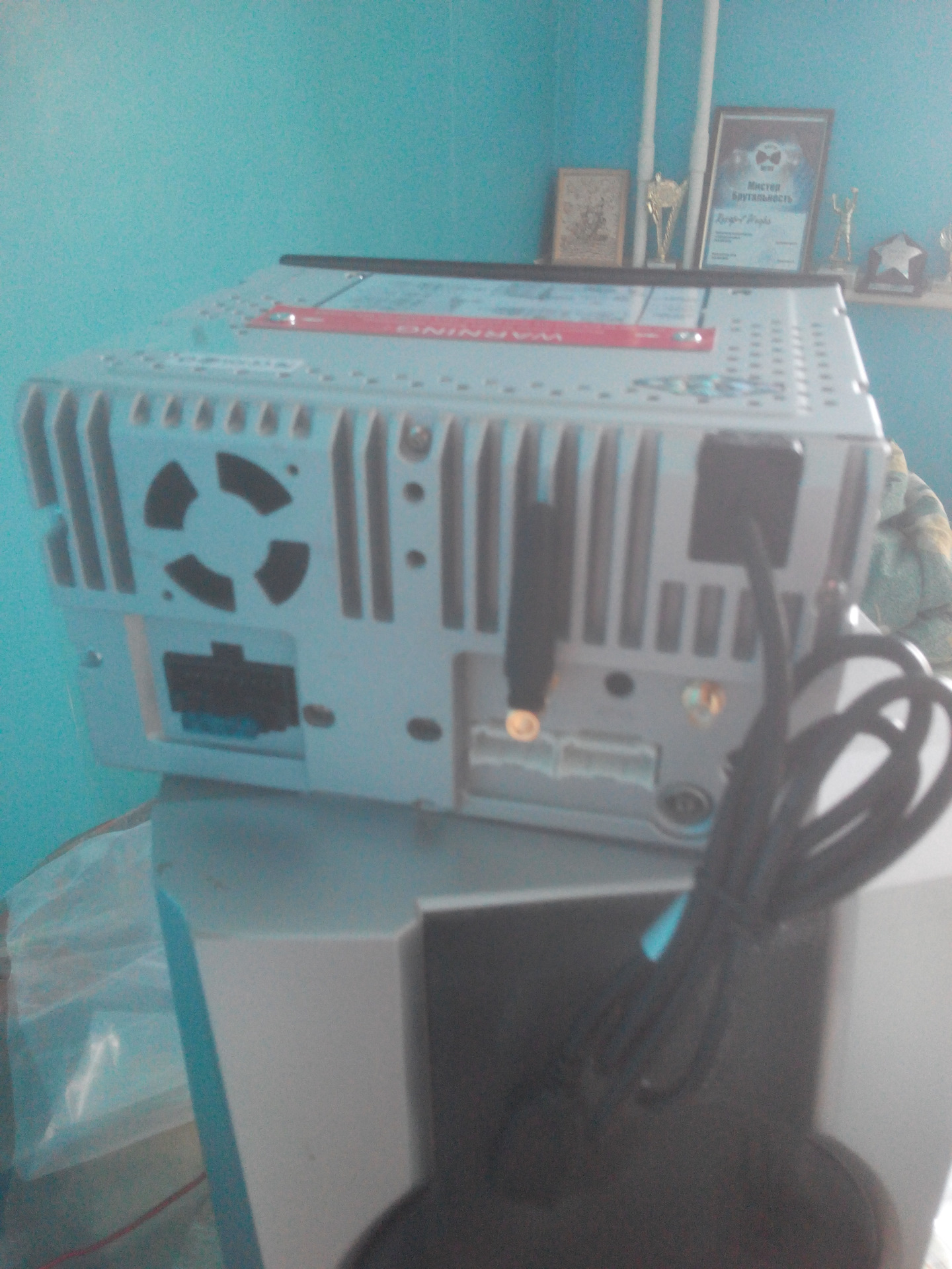

Мне понадобилась распиновка всех разъёмов. В интернетах нашёл вот такую картинку:
Немного расшифрую. Когда мы вытаскиваем штатную магнитолу — то видим такие разъёмы:
Серая колодка (А) отвечает за питание магнитолы.
Коричневая (В) — за подключение к колонкам.
Зелёная (С2) — за управление с руля.
Остальные нам не нужны (мне не понадобились, во всяком случае).
Вообще, штатная магнитола подразумевает достаточно большое количество функций, которые либо не реализованы, либо я ими не пользовался просто)
Дополнительно чёрная маленькая колодка — это usb порт и aux провод, которые у меня выходили возле пепельницы. Скажу забегая вперёд — задействовать мне их не удалось, хотя и можно попробовать. Скажем, вместо аукса я подключаю телефон по блютус, но провод провести можно.
Итак, вернёмся к нашим колодкам и расшифровке. Опишу только те провода, которые мне понадобились для подключения моей магнитолы.
Серая колодка (А)
4. Batt+. Красный провод с чёрными точками — питание от аккумулятора
2. Ignition (+12). Жёлтый провод с чёрными точками — питание от зажигания.
На прошлом авто я запитывал эти два провода вместе, чтобы работала всегда, здесь этого делать не стал)
7. Lights. Серый провод — подсветка магнитолы
8. Power gnd. Чёрный провод — масса магнитолы.
Коричневая колодка (B).
Здесь всё более менее понятно — RR +, это Rear Right — Тыл правый +, RL — тыл левый, ну и так далее.
Зелёная колодка (C2)
Вот тут у меня возникла проблема, которую я так и не смогу решить.
Дело в том, что для управления с руля в штатную магнитолу шло 2 провода — чёрный и зелёны (remote control GND и remote control + соответственно). А в моей магнитоле провод на управление с рулевого колеса только один. Подключение массы к корпусу авто ничего не дало. Веду переписку с китайцами, может скажут что умного. Ну и вы посоветуйте, если знаете)

Устанавливаем в переходную рамку, ставим — и вуаля!)
Отдельно про переходную рамку. То ли у меня руки кривые, то ли ещё неизвестно что, но декоративную накладку мне поставить так и не удалось. Ну никаким образом она не помещается на эту магнитолу. В итоге всё сломалось и я как раз в раздумьях, нормально ли так, или поколхозить и что-нибудь придумать.
Ах да, не забываем подключить GPS антенну. Я разобрал правую переднюю стойку — и протянул её туда. Сбоев с поиском сигнала не было ни разу.
