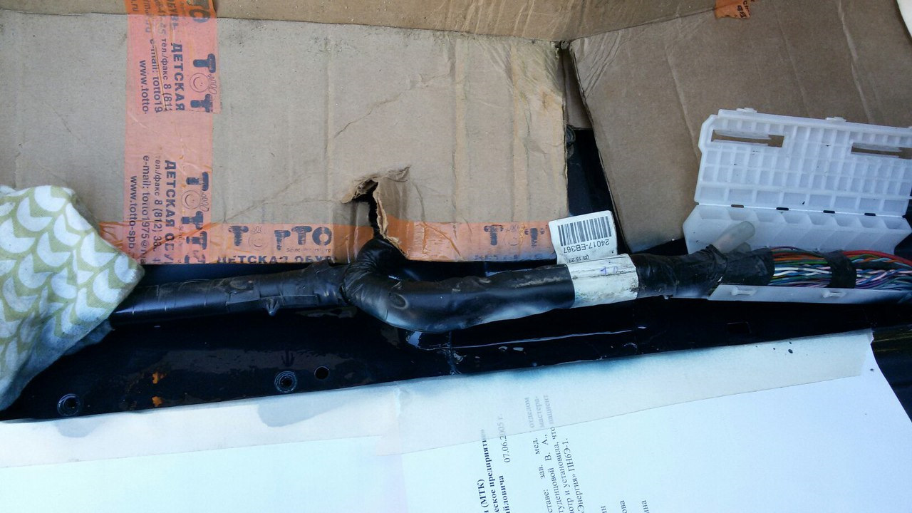

Сиквел кароч. В связи с тем, что всё, что текло из под кондея, сливалось не столько на коврик резиновый, но и на пол салона, пришлось снять ковролин у пассажира. При снятии он весил килограмм 10. После того как просох в течение трёх дней- потерял кг 7))). на полу в районе порога болото, рядом с усилителем днища вспучило краску,
Может из-за этого озера Онежского и отлетел датчик подушки? Мнится мне, что вся эта веселуха у меня давно, прост внимания очень обращал. Всю неделю езжу без переднего пас. сиденья, а заднее завалено пластиком- была машина семиместная, а стала одноместная))) По совету уважаемых 750nissanSEDOY-177Rom-51-купил и впаял в свой родной хобот хреновину от жигулей за 25 рублей.
Сначала на какой-то "момент", а потом, когда не приклеилось, на свой любимый мандариновый локтайт. Рука еле протиснулась промеж сплетений проводов и шлангов…Родной шланг для конденсата болтается под капотом, достать не получается- на стяжках к которым не подобраться- ну фиг с ним… Прикупил себе ладовскую краску- посейдон-оч. красивый металлик- куплю исчо-перекрашу машину из баллончика))).
Нагрунтовал, накрасил, прогнал чертей- день кончился. Сборка на следующих выходных.
P.S. Пока гонял чертей, надышавшись краски, подумал, что жигули-это очень полезная машина.
