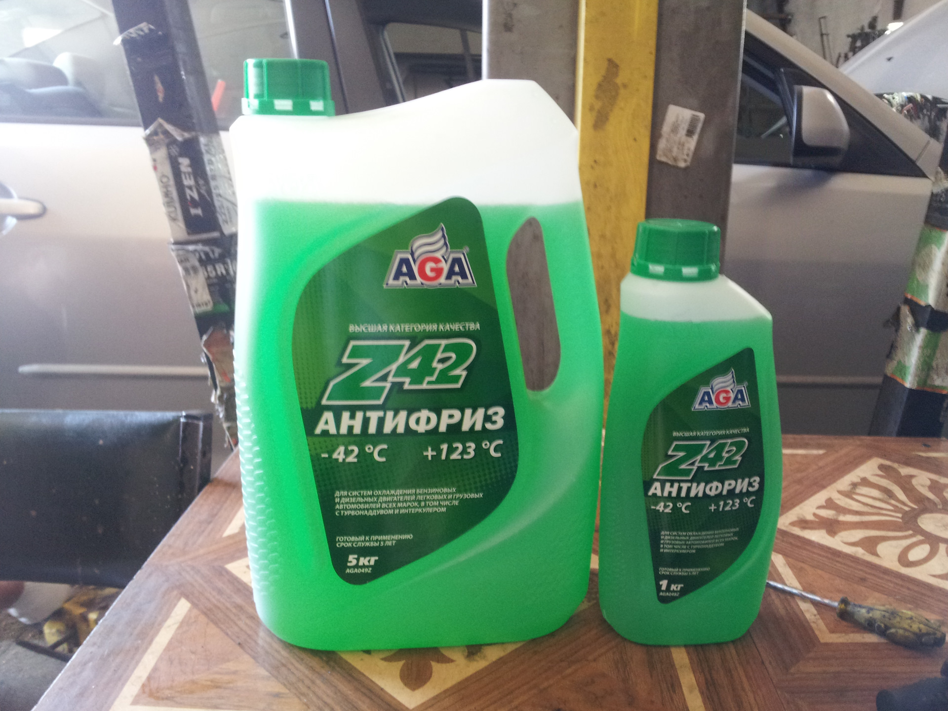

Перед покупкой своей матрёшки, при осмотре подкапотного пространства насторожил тот факт, что в расширительном бочке жидкости было ниже минимума. Продавец сказал, что после покупки автомобиля в 2012 г. никаких жидкостей кроме масла не касался. Вот и дошли мои руки до замены антифриза, т.к. ни подъемника, ни ямы у меня нет, пришлось обратиться в сервис. Ну а далее все просто-загнали, подняли, открутили защиту, подставили тазик, выкрутили пробку и полилось. Цвет жидкости был чёрно-зелёный, это говорило что ей уже писец.

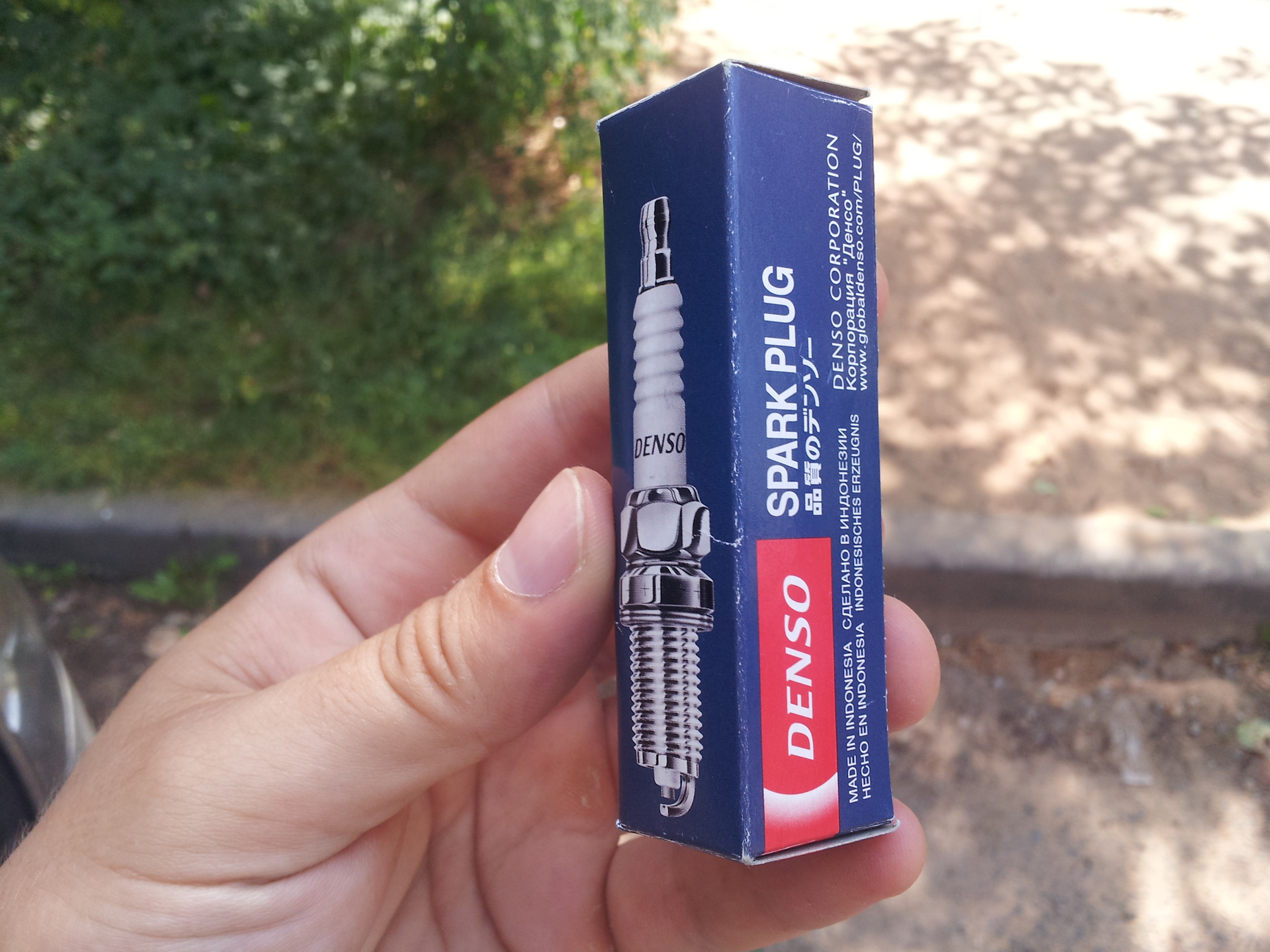

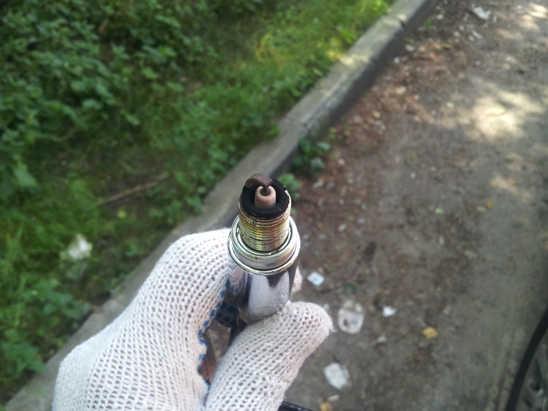

После замены жижи поехал в магазин покупать свечник, который обошёлся в 150 руб. Поглядев мануал по замене свечей на ютубе www.youtube.com/watch?v=hJAmmYvuTVs, принялся за работу и через 10-15 минут уже прикручивал все на место с мыслью что за это мог бы заработать 1000 руб)))))

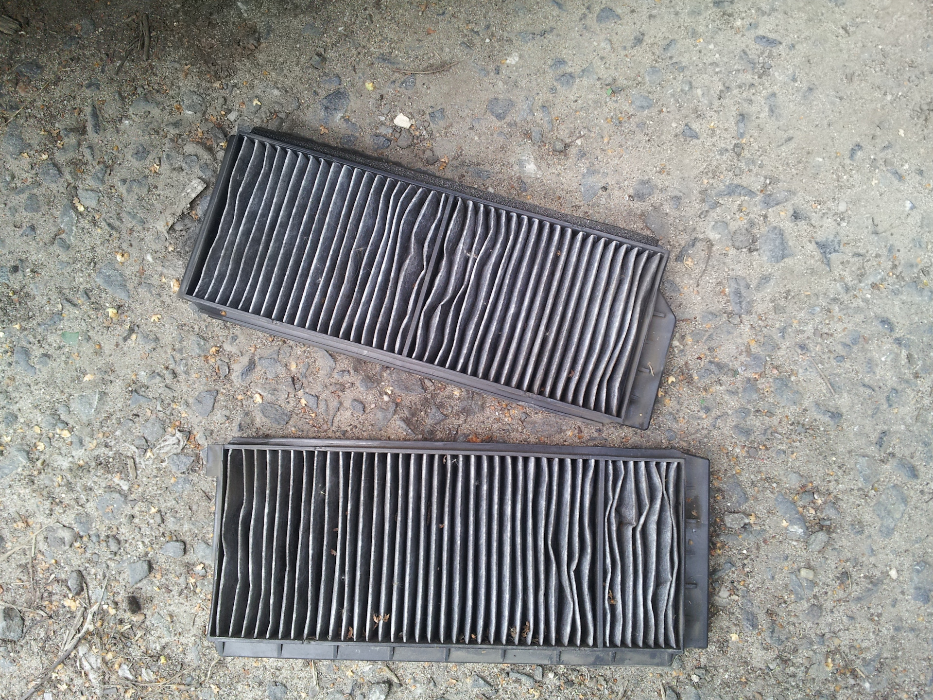

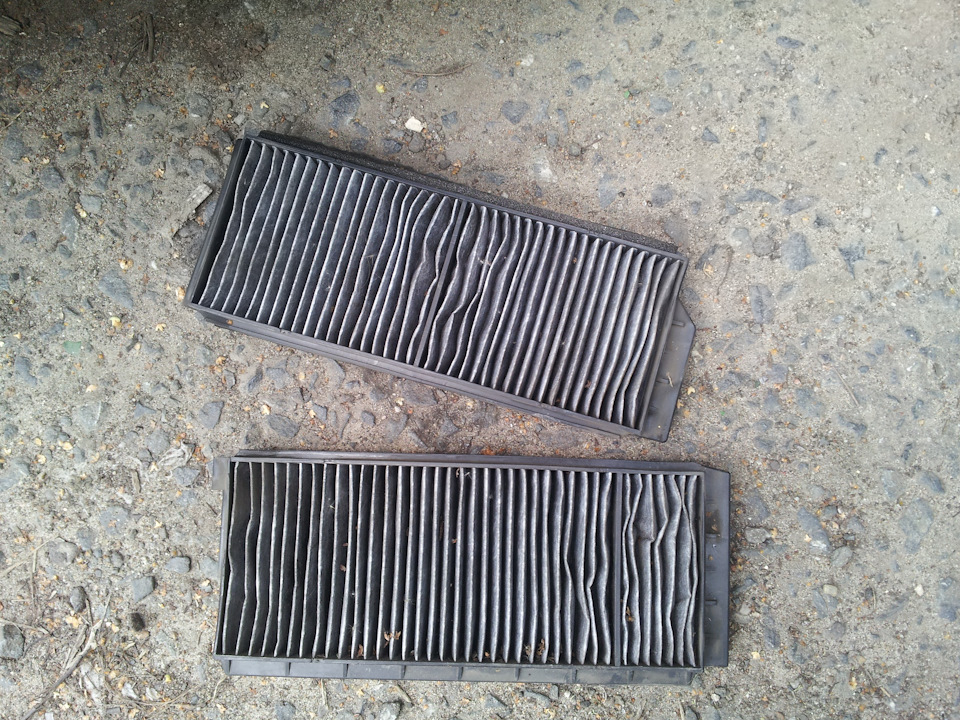

После замены свечей на очереди был салонный фильтр и с этого момента я сомневаюсь в японской адекватности, потому как такого секса я давно не испытывал! Это так неудобно, что можно заплатить ту сэкономленную 1000 руб. и добавить из жалости ещё 500))))) После 30 минут мучения, я всё же извлёк старый фильтр и вместе с ним посыпались сушёные вертолётики, листочки, грязь и пр.
Потом мучение с установкой новых фильтров на место и сборку всего обратно. Короче процедуру эту повторять не желаю, но есть результат, который меня обрадовал, Поток воздуха стал намного сильнее, из воздуховодов повылетало много всякой бяки.

свечки норм ещё. в кроте замочи на ночью с утра как новые будут
свечки уже новые вставил, старые выкинул, плохая привычка все оставлять и восстанавливать)))
