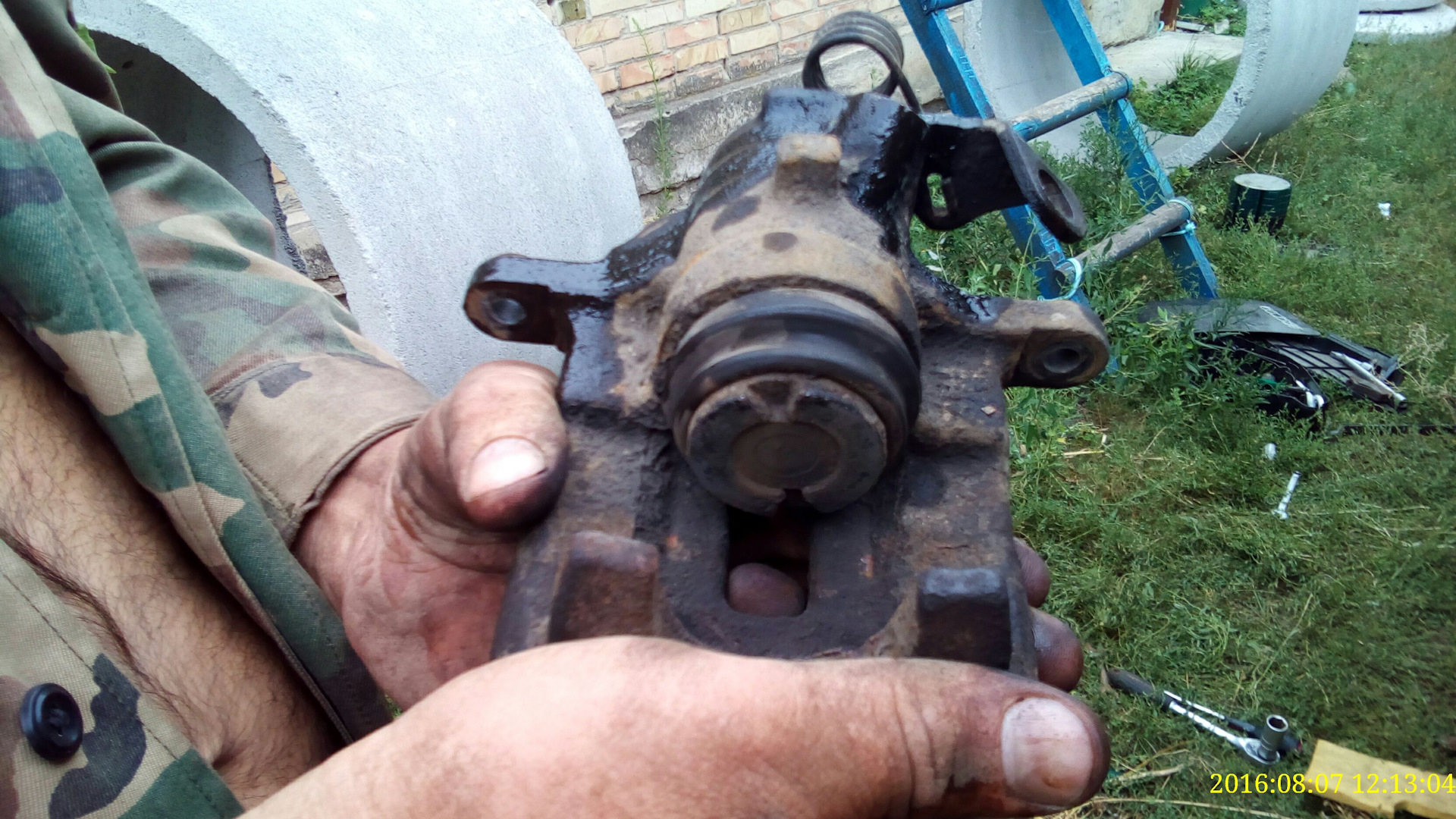

Дістав мене не працюючий ручнік, все не вистачало часу, але все ж таки рішився — зняв суппорт, поки що правий.
Процес зняття не замисловатий окрім того, що треба запастися ключами на 21 та 15. Все тримається на 4-х болтах.
Огляд показав, що порваний пильнік поршня, та проблема не в ньому, ричаг до я кого закріплюється тросік від руки не рухався, навіть за допомогою молотка дуже важко провернути.
Також при розборі став би в пригоді торцовий зйомник штопорних кілець, на зжим.
Проблема була визначена, на фото видно
Болт який піддався корозії, видно раковини,
був вичищений, все вимито та встановлено на місце з новими резинками. Ремкоплект Autofren був куплений ще років два тому.
По процесу зборки та встановлення пильніка поршня, багато читав, що в людей виникали з цим проблеми, мене це навіть здивувало, там все просто, не потрібно ніяких приспособ, не потрібно вдавлювати поршень, поршень вкручуються за домомогою ключа від малої болгарки.
Після зборки ричаг став рухатись дуже легко та повертатись в попереднє положення.

Ремкомплекту вистачає на пів року. Я так ремонтував обидва супорти. І обидва пропустили з під сальника на штоку приводу ручника, який в раковинах. В кінці кінців замінив цілий супорт з двох сторін.

Амазку я надеюсь специальную высокотемпературную использовал?
графитку
Графитку не в коем случае, смотрел тест, у нее очень низький тепловой барьер, она просто вытечет от нагрева, нужна спец смазка для супортов, и не любая подойдет.

Какую смазку посоветуете использовать? Буду исправлять косяк :)
Какую получиться найти, что в статье описаны, я смог найти в пакетиках солатового цвета.

4 месяца назад перебирал суппорта, использовал XADO для направляющих суппортов, пока нормально
Большое дело сделал, ручник должен работать.
