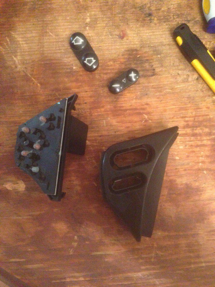

очень хотелось установить кнопки в свой руль, во первых ночью смотрится красивее, во вторых удобнее переключать песенки, да и круиз тоже хорошая штука. Случайно наткнулся на обьявление о продаже руля на е39 с кнопками, состояние руля было плачевное но мне были нужны кнопки. Я видел пару обьявлений где за кнопки хотят порядка 40-50 уе меня это не устраивало. За руль хотели от е39 с кнопками 55 уе я решил сьездить купить его. На момент покупки я не знал что рули отличают на е39 и е38 от реста и дореста. Как оказалось этот руль от е39 после реста и контактное кольцо мне не подходит. Это не беда купим контактное кольцо и поставим сразу под мульти руль. И вот он прекрасный вечер субботы, тихий, спокойный, с новыми кнопочками, пару литрами пивка, и хорошей компанией giw30 и Eugenattor мы решили вернуть к жизни эти потертые кнопки

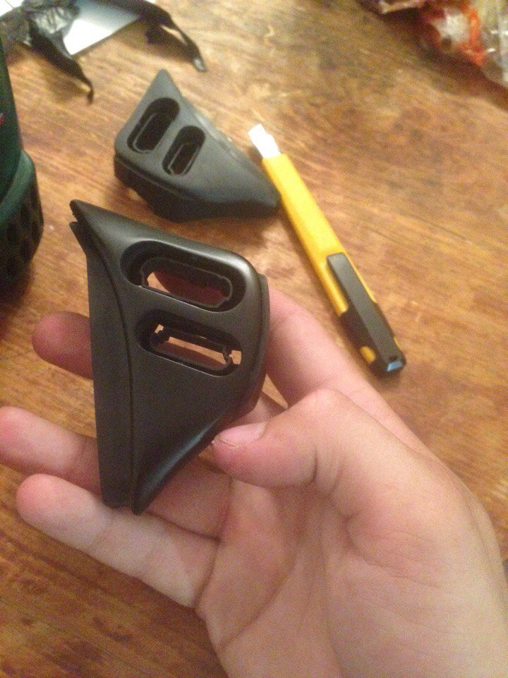

разобрали полностью кнопочки, заматовали чтоб не было видно переходов старой облезлой краски

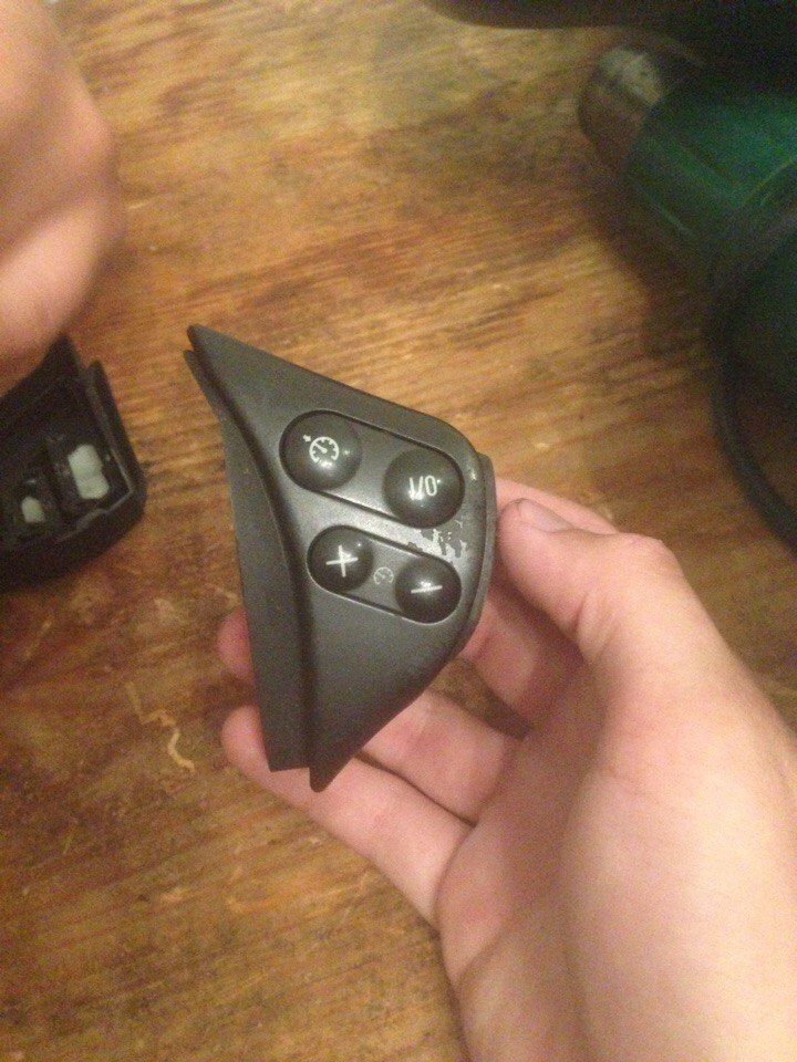

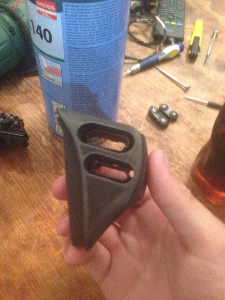

далее нам понадобился промышленный фен, пленка автомобильная матовая, ровные руки giw30 и пару литров пива.

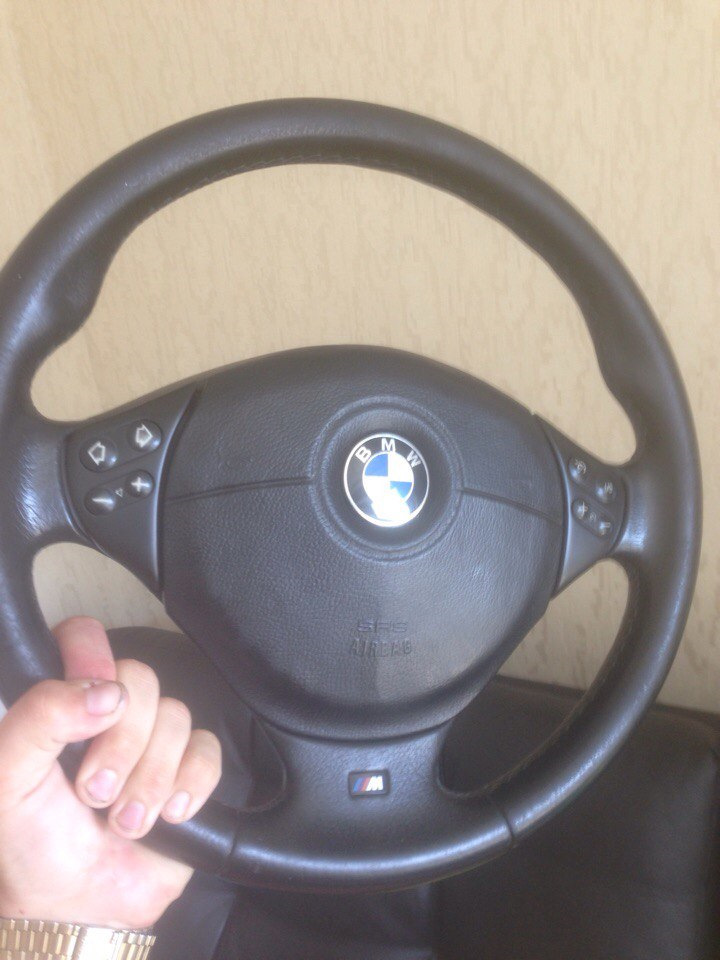

получилось очень даже хорошо, а вот и фото руля в сборе

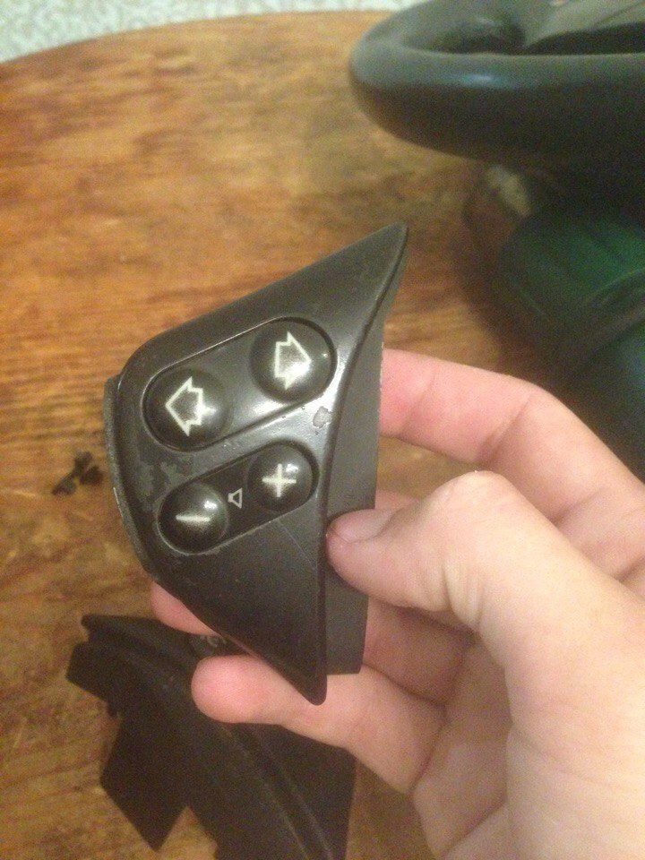

мое контактное кольцо не подходило, и надо было что-то придумывать с новым, вспомнил что у меня где-то валяется руль от старой 36-ой, нашел руль а там как раз кольцо которое мне нужно.В этот прекрасный вечер я решил не продолжать с восстановлением руля и отложил на завтра.
Утром воскресенья я будто воскрес-после тихой субботы настала бурная и дикая ночь, которая не давала спать не одним из соседей.
Снял кольцо со старого руля и как оказалось там порван шлейф прямо около пластикового переходника под провода, решил попробовать перепаять все это дело. Минералочка помогала как могла мне в тот момент, но руки так и продолжали трястись, все-таки я победил этот шлейф, прозвонил тестром все работает. Сходил в машину поставил руль на место вместе с кнопками, часа полтора я пытался найти нужный провод для подключения подсветки, почему-то на тот момент мне казалось что самым верным способ было подключение на постоянный плюс и я долго не мог понять почему подсветка горит постоянно. В скором времени до меня дошло что это неправильный способ и я запитался от подсветки включения света фар.Дальше буду пробовать подружить кнопки с магнитолой pioneer deh6310sd, пока ничего не получилось. если есть кто делал подскажите. P.s не пейте много)
