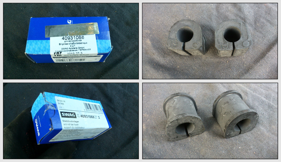

Продолжаем слесАрить, в продолжении начатой темы на очереди теперь втулки заднего стабилизатора. Хотя они у меня уже и менялись в свое время, но очередь их настала снова. Ввиду того, что данная мелочь особо недолговечна и меняется элементарно, не стал гнаться за оригиналом или качественным аналогом, а взял обычные доступные втулки фирмы SWAG (он же FEBI или Blue Print) из состава концерна Bilstein group из Ennepetal:
Оригинальный номер SAAB 24457843 (19 мм), референсы — Opel 0444162, Febi 31068, AutoMega 110181710, Sidem 809905, ABS 270867, Точка Опоры 23-01-2045, Borg & Beck BSK7107K, BSGBSG 65-700-102. Длина втулки 38 мм.
Номера втулок для других стабилизаторов:
SAAB 24457386 — диаметр 18 мм, референсы — Opel 0444161, FIAT 71740113, SWAG 40931067;
SAAB 24457385 — диаметр 17 мм, референсы — Opel 0444160, SWAG 40931066.
Обусловлен выбор был тем, что по политике концерна SWAG ориентирован на экспорт, а FEBI на внутренний рынок. В связи с этим есть некоторая надежда на то, что контроль качества у первых несколько выше все же. Хотя по инсайдерской информации отдельных конвееров по производству у них нет. К тому же, учитывая, что FEBI несколько больше раскрученный бренд, их и чаще подделывают. Хотя, конечно, все это от лукавого =) Тем не менее, при заказе втулок меня подкупило еще и то, что у одного из поставщиков они изначально шли сразу комплектом 2 шт, а не единично. А, значит, это практически 100% уверенность в том, что они будут в оригинальной заводской упаковке. Что и подтвердилось:

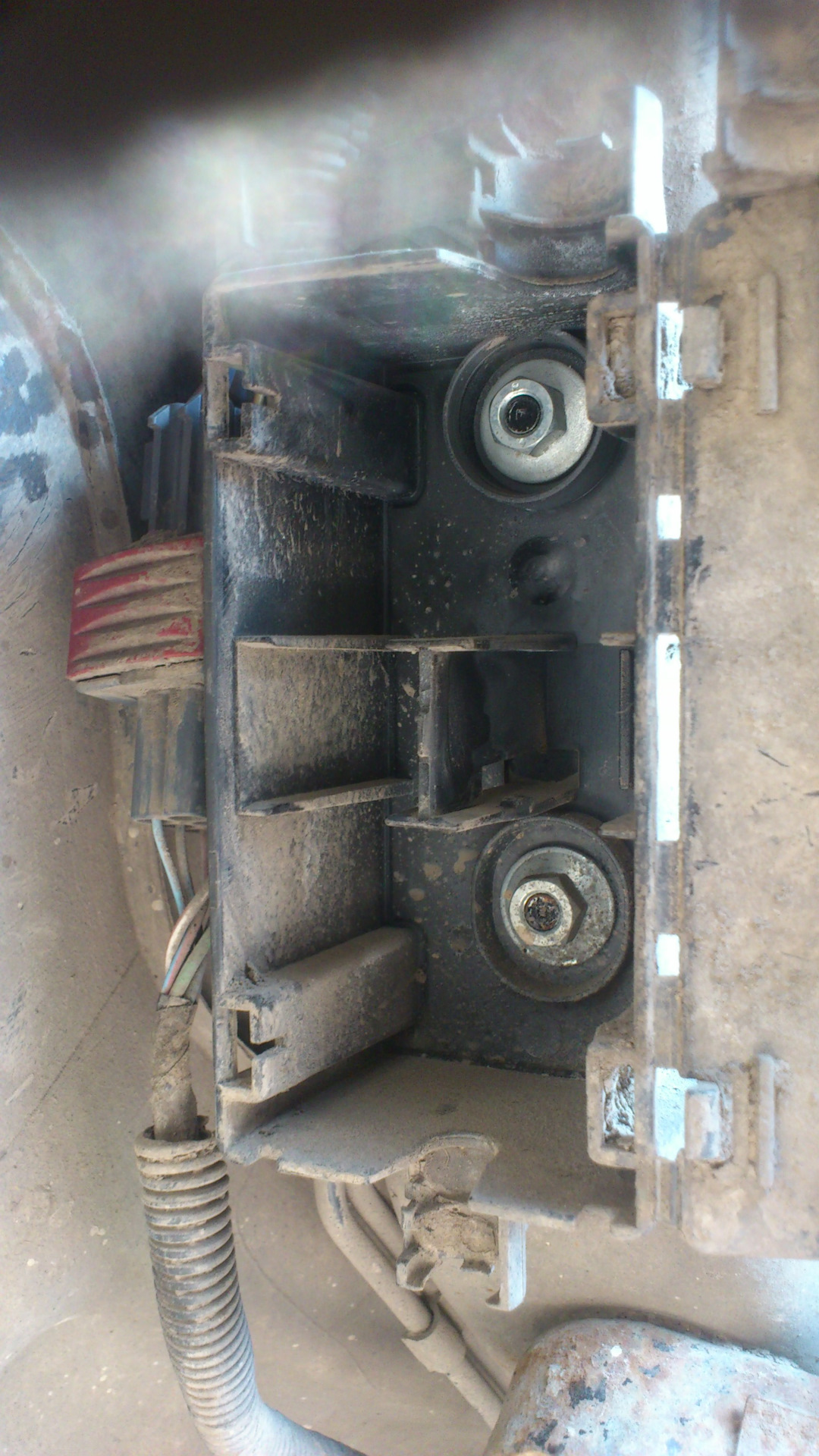

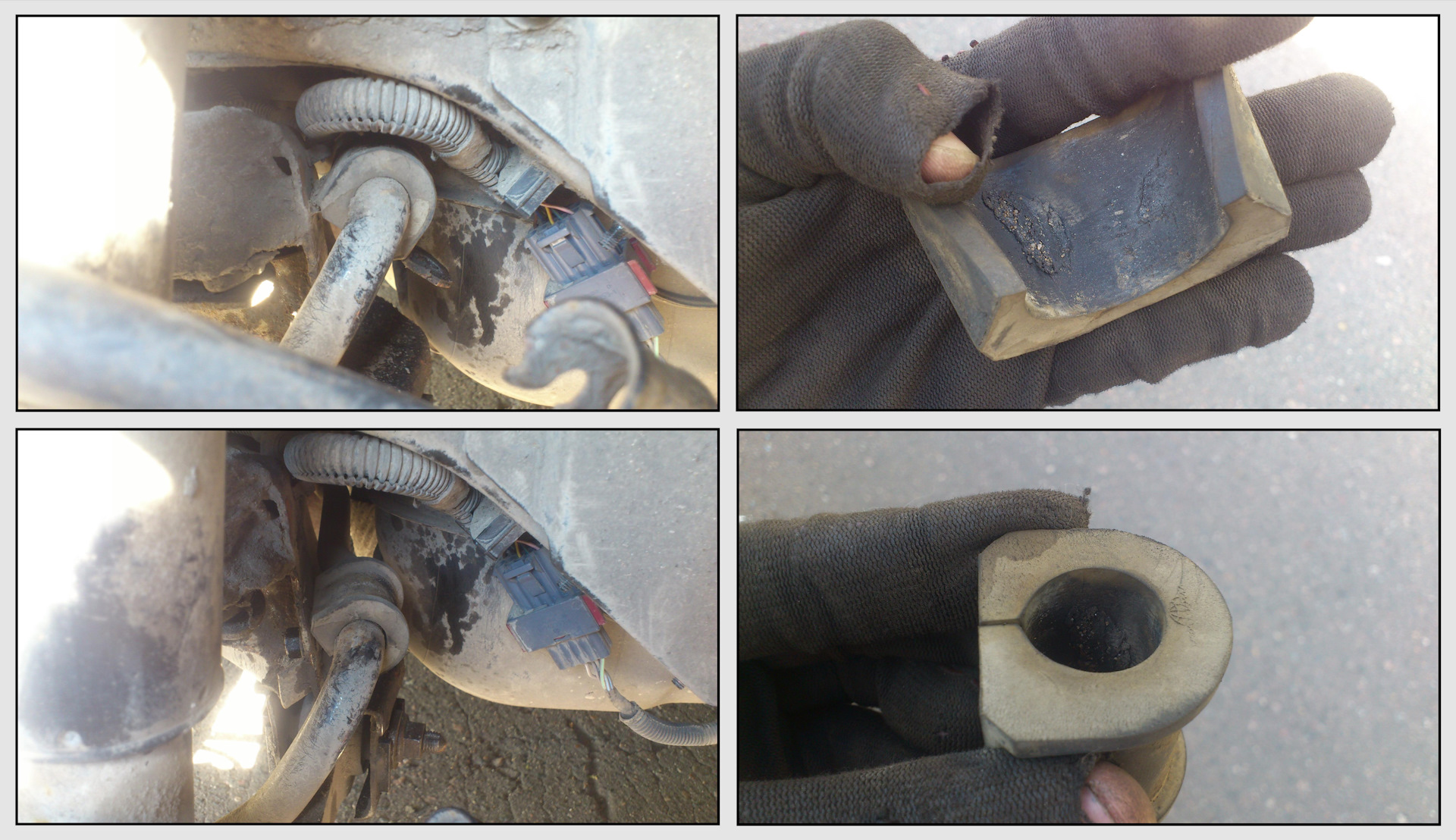

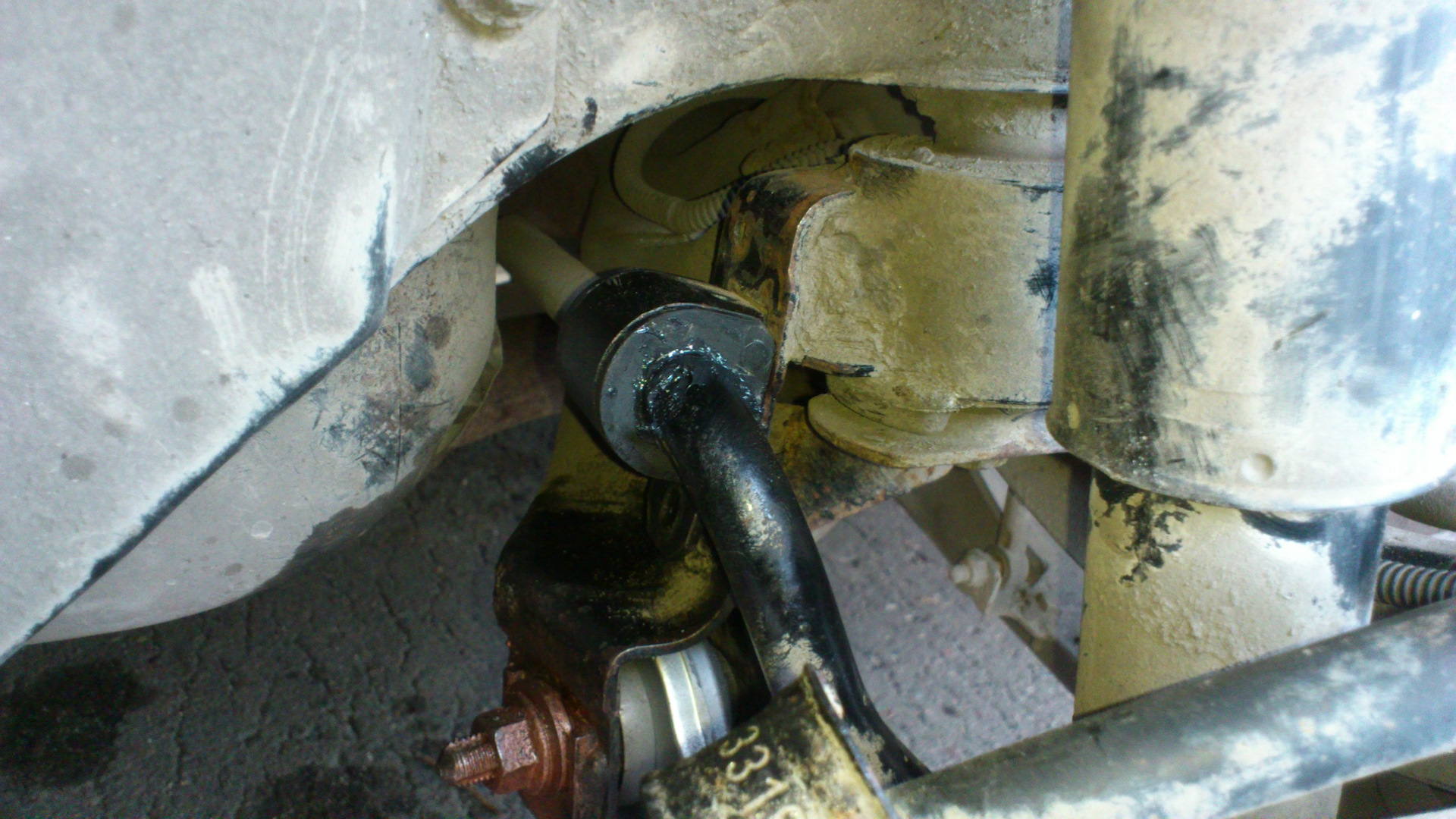

После того, как винт откручен, поддеваем скобу и отводим ее чуть в сторону, чтобы появился свободный ход. Далее можно ее полностью раскрыть вверх, если есть возможность. У меня ее не было, ибо неудобно и тесно.

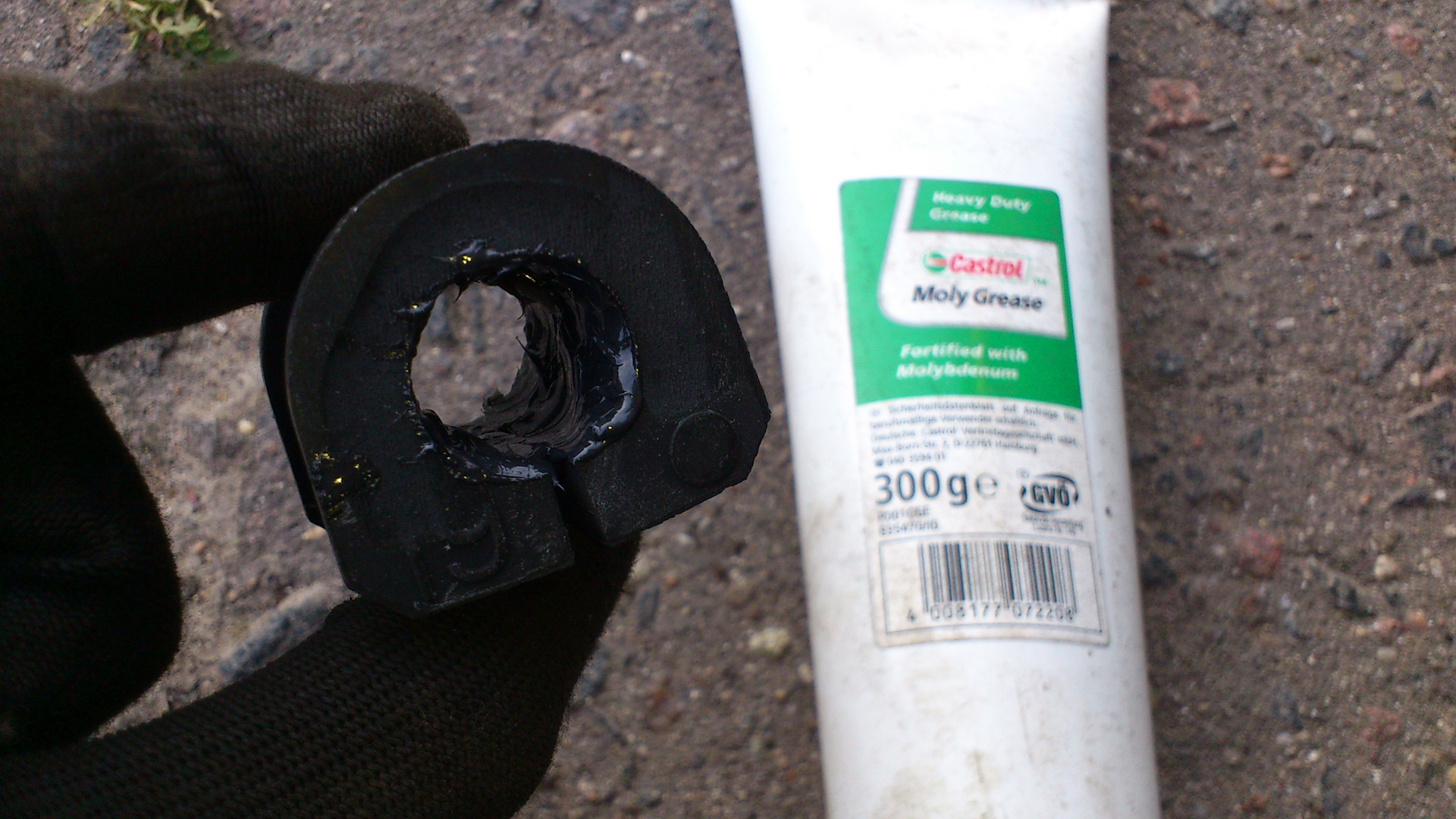

Я применил Castrol Moly Grease на литиевой основе с содержанием дисульфида молибдена, образующего дополнительный защитный слой на поверхности металла.
Установку производим в обратном порядке. Т.е. одеваем втулку на стабилизатор, вставляем скобу в паз и отгибаем ее вверх, домкратим кулак, пока стабилизатор со втулкой не войдет в скобу, загибаем скобу вниз и, плавно опуская кулак обратно вниз и надавливая на скобу, помогаем ей принять свое положение:

UPD. Публикация данного поста и комментарии после подстегнули меня глубже разобраться в проблеме необходимости применения смазок при замене втулок. Итак,

swag тот же оригинал
Серьезно? В заводской упаковке под оригинальным номером приходят они?
Мы когда меняли, обнаружили, что номер оригинала спилен, там должна была быть маркировка сааба с номером)
Может, до вас просто ранее уже меняли, не? Просто интересно, что в оригинале лежит )
До меня никто похоже не лазил. Да и ребята на сервисе подтвердили догадки и сказали, что этот тот же оригинал.
