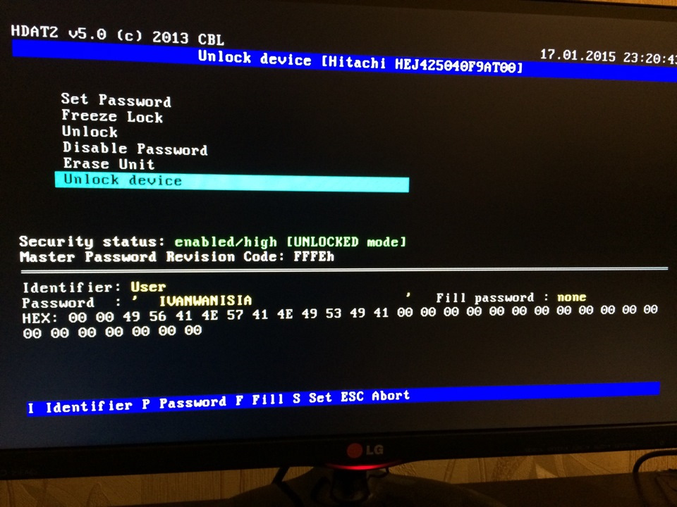

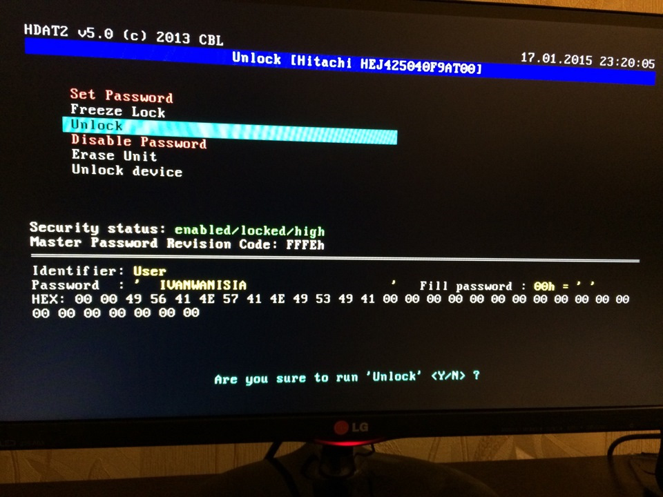

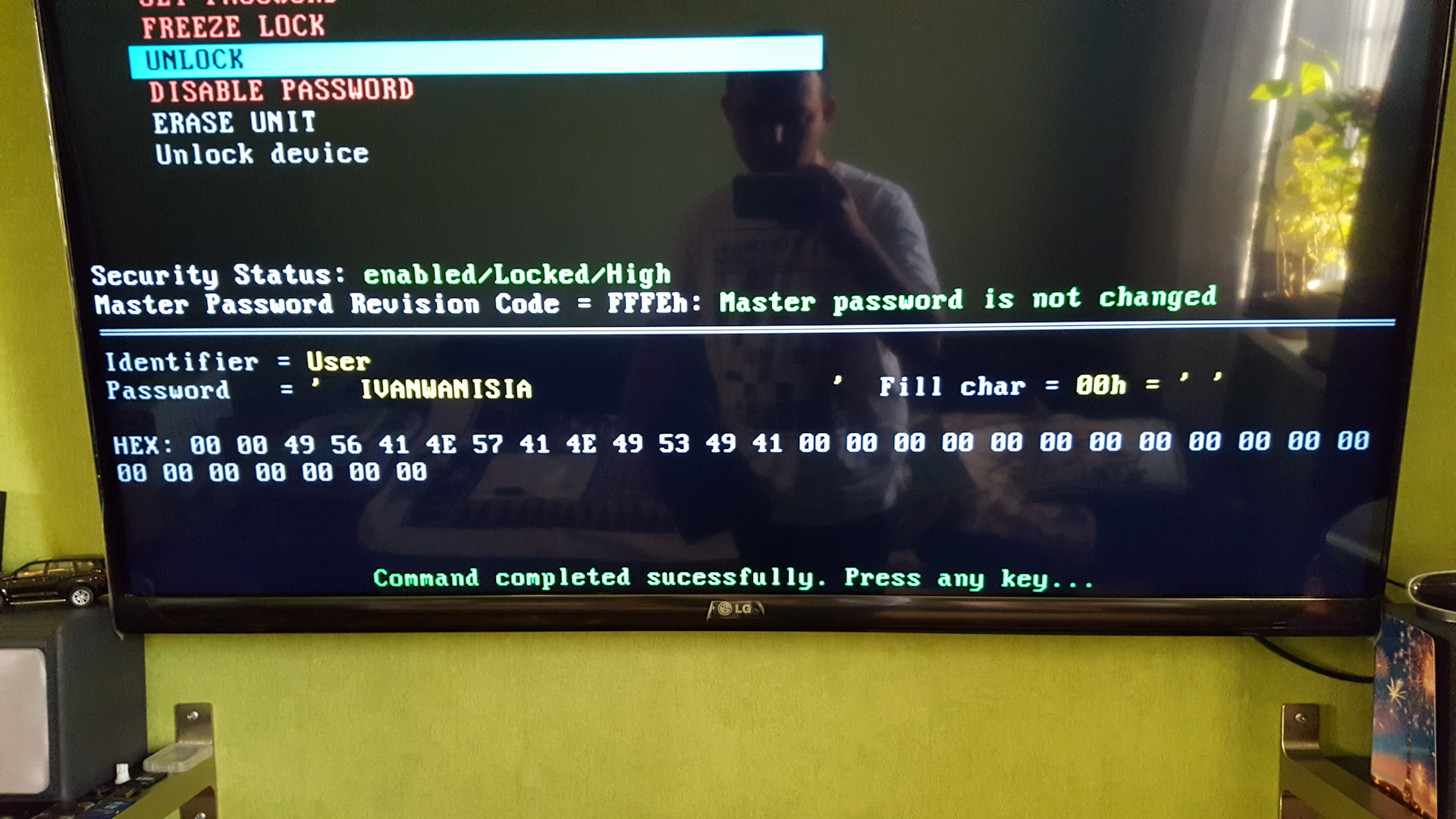

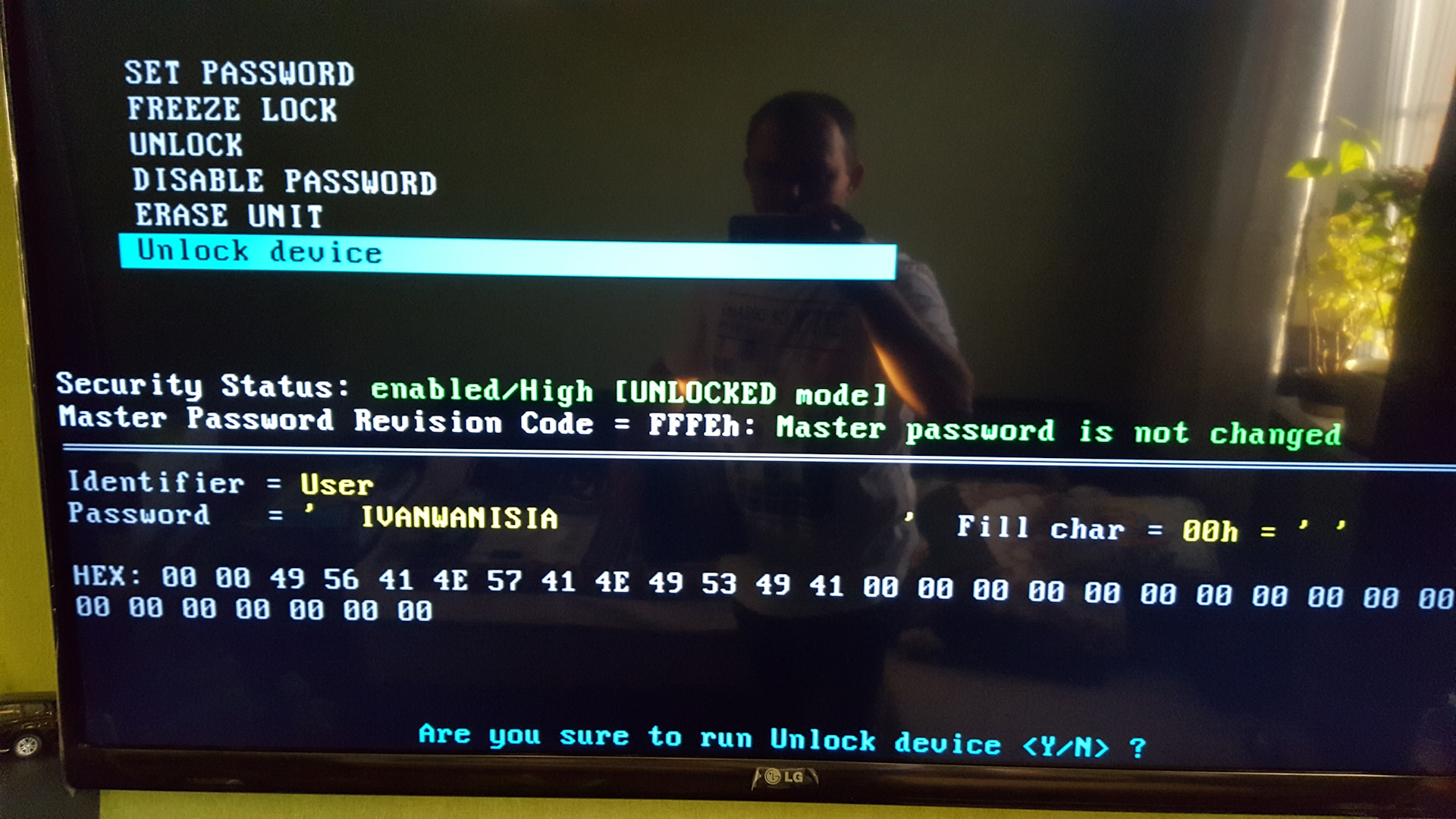

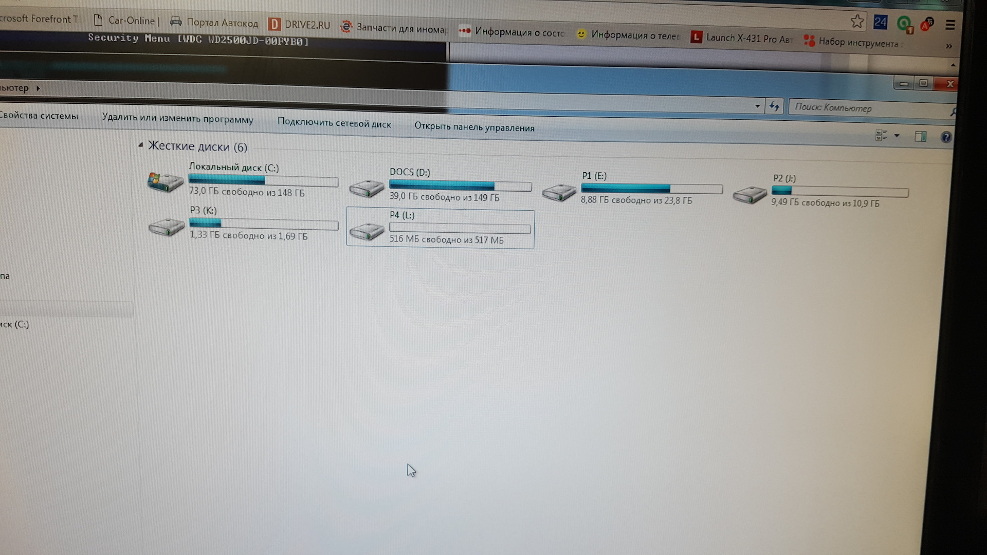

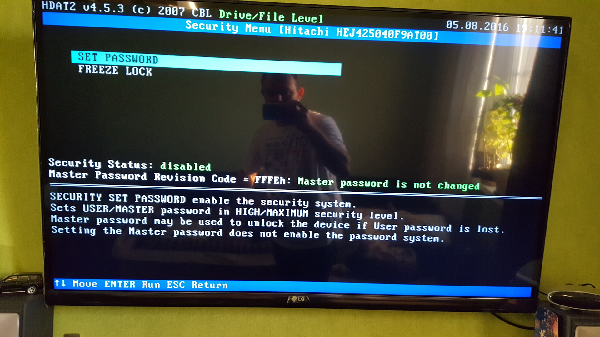

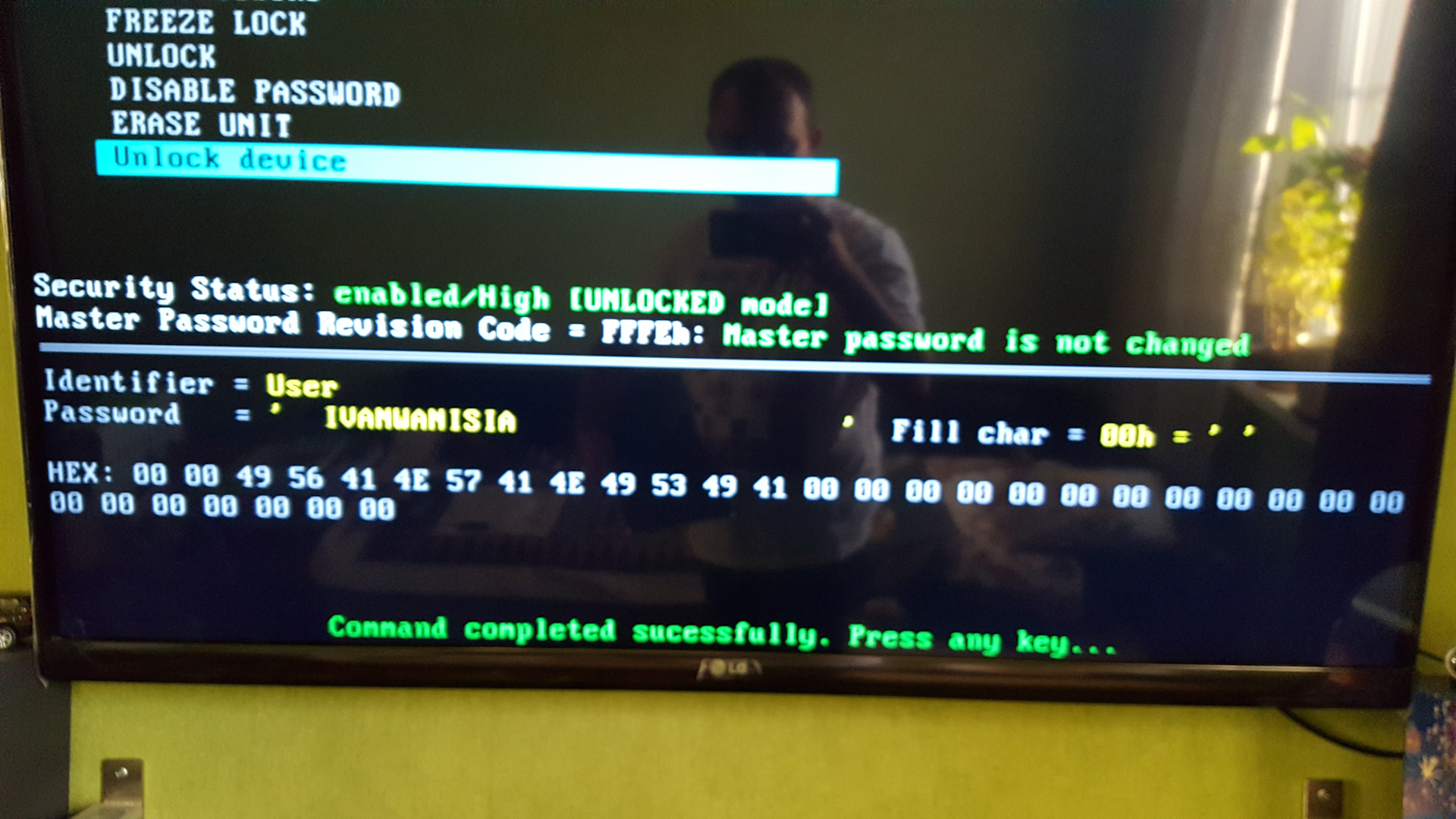

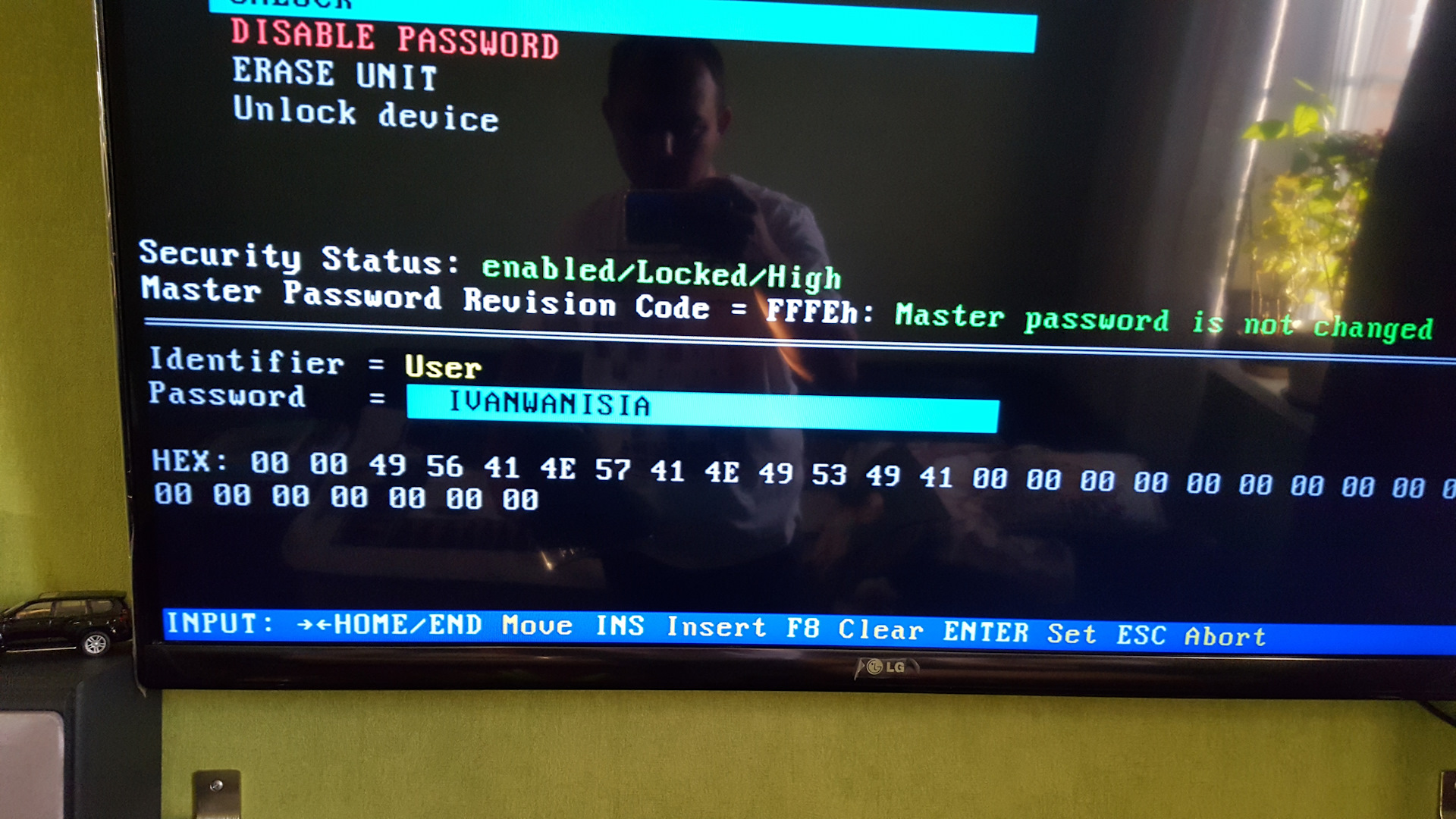

Стираем пробелы (но не до конца, оставляем два пробела перед паролем) если вы сотрете полностью все пробелы, а потом пробелом нажмете два раза и введете пароль, тогда у вас будет 20 20 и жесткий диск не разблокируется вместо положенных 00 00, пароль вводим большими буквами: IVANWANISIA
Перезагружаем компьютер: Ctrl+Alt+Delete

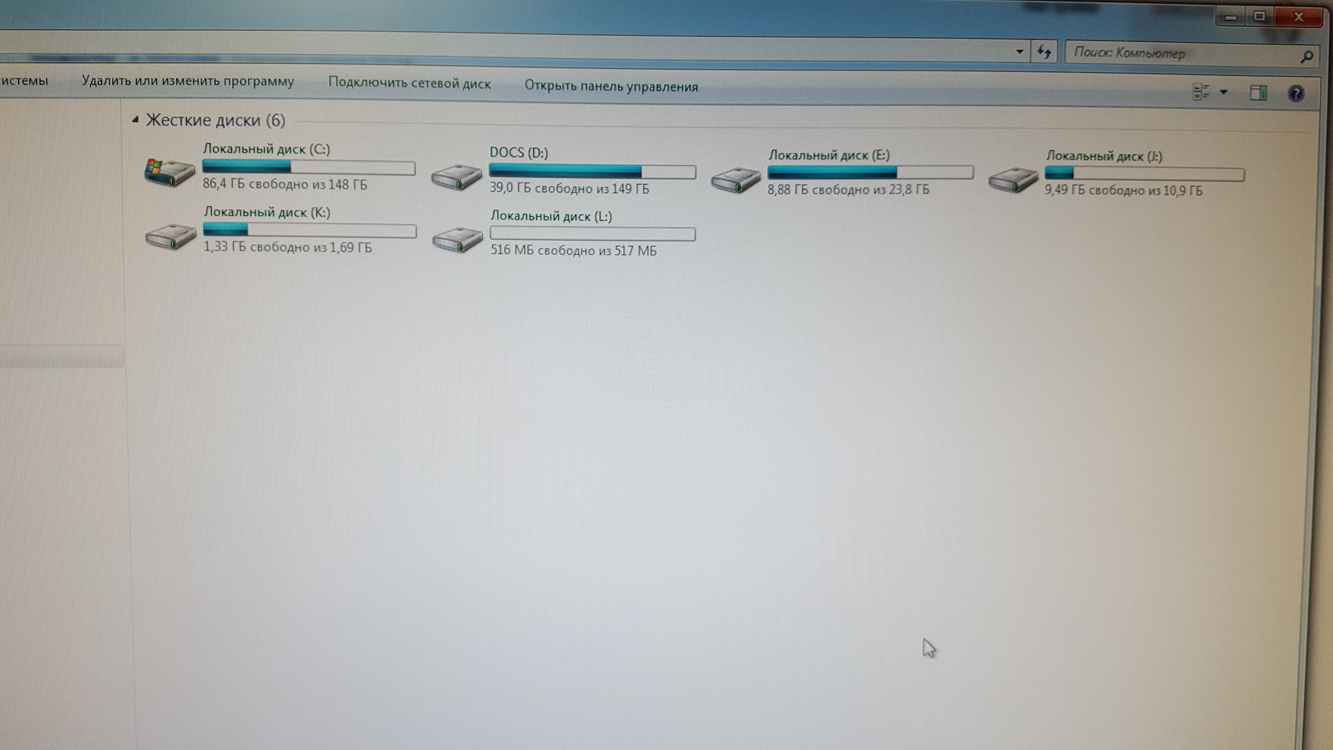

После загрузки, открываем Мой компьютер и видим четыре новых диска

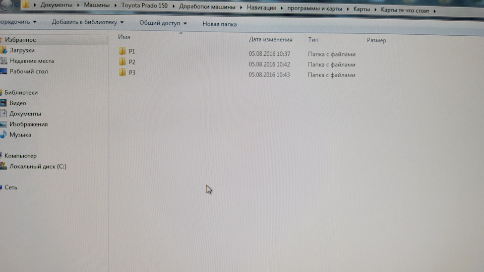

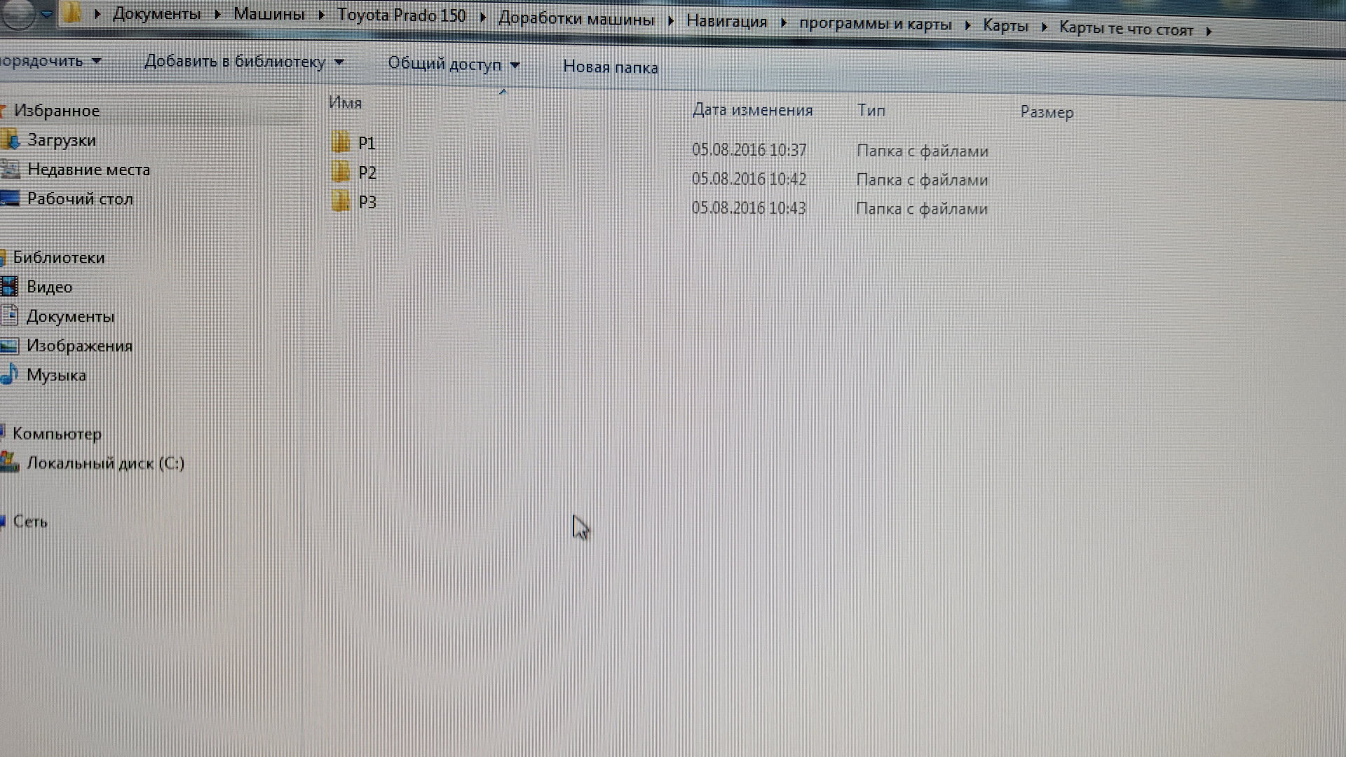

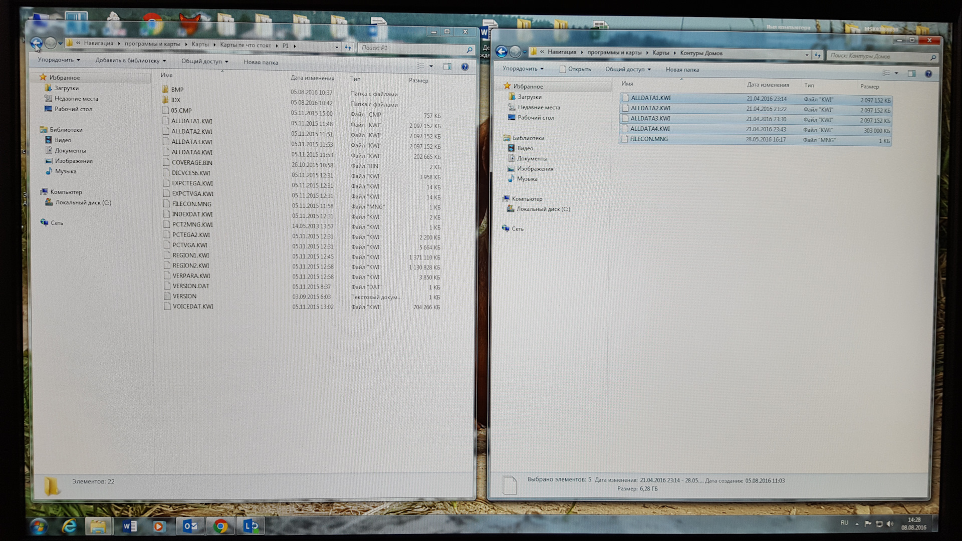

Скачиваем 3 архива P1, P2, P3 (внутри готовые файлы для замены), скачиваем, распаковываем.
Файлы распределены по папкам P1, P2, P3 — по аналогии с разделами жёсткого диска.
Распаковываем составной архив и заменяем все файлы из каждой папки в соответствующих разделах диска:
— Удаляем все файлы с первого раздела (P1) жесткого диска и вставляем туда всё содержимое из папки P1.
— Удаляем папку CDDB со второго раздела (P2) жесткого диска и копируем на её место папку CDDB из P2.
— На третьем разделе (P3) жесткого диска находим и удаляем папки PRG и SD. Вместо них копируем аналогичные папки из P3.

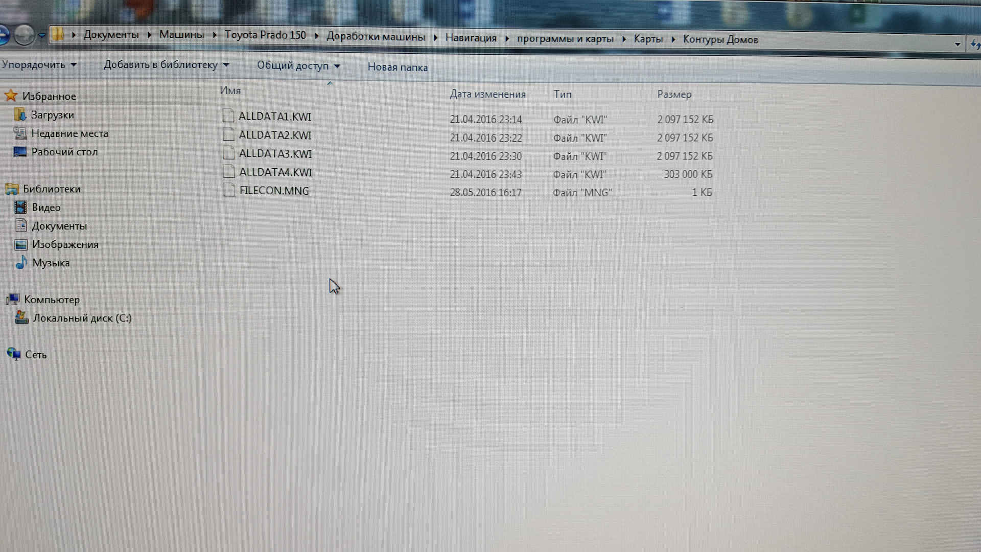

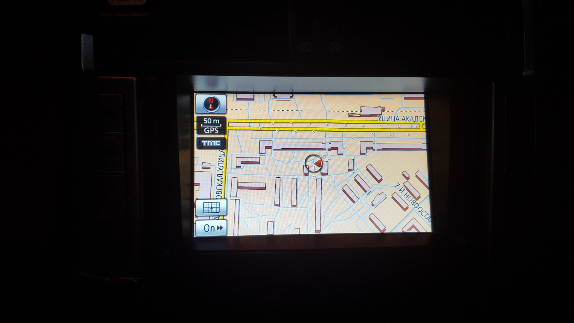

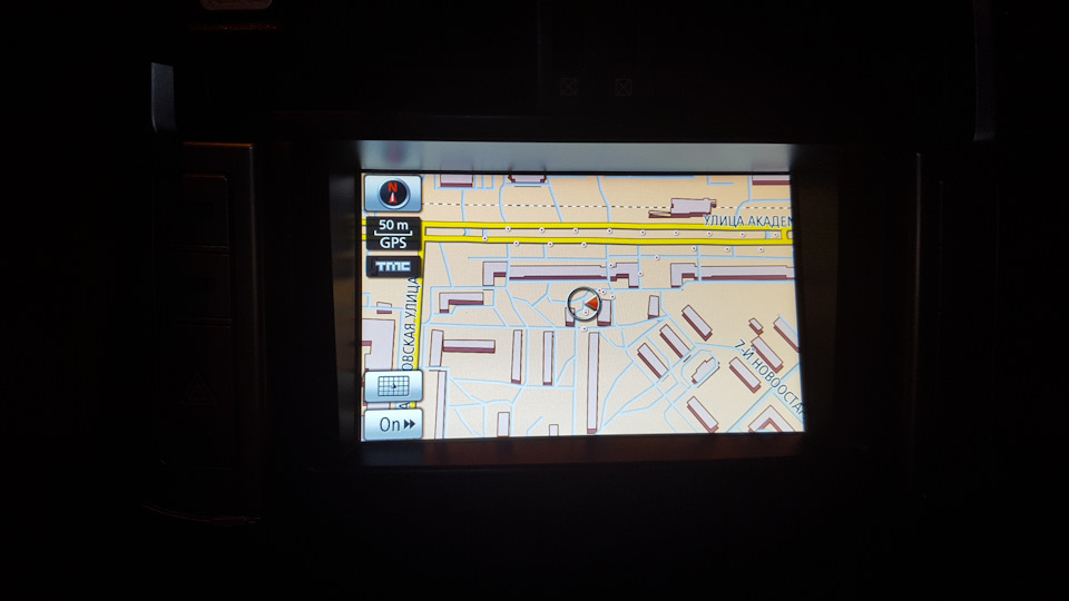

Если хотите чтоб были контуры домов, тогда скачиваем еще ФАЙЛЫ. Вышло новое обновление, читаем в конце поста!

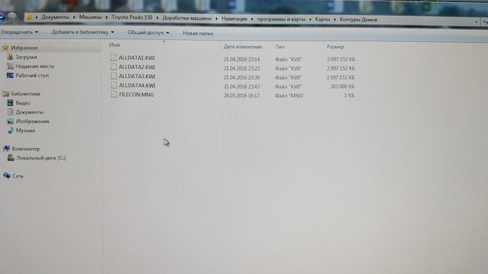

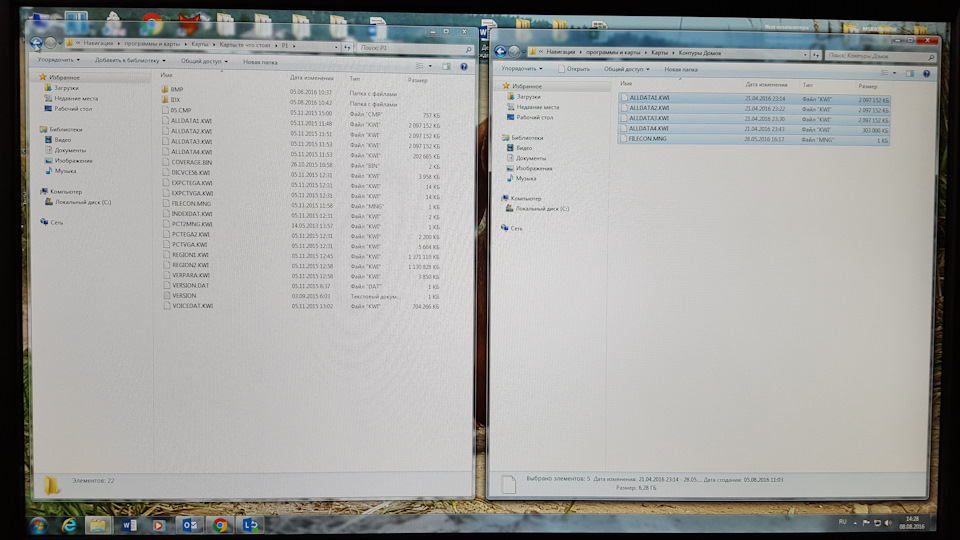

Заходим в первый раздел (P1) жесткого диска находим файлы: ALLDATA1.KWI, ALLDATA2.KWI, ALLDATA3.KWI, ALLDATA4.KWI и FILECON.MNG удаляем их. Новые файлы вставляем в этот раздел, теперь есть контуры домов.
Если вы обновляете навигацию с последними картами, а контуров домов у вас нет, то лучше сразу же закачать их, чтоб повторно не снимать пароль.
Потому что если вы обновили только карты, пошли в автомобиль установили, посмотрели что все работает, захотели установить контуры домов тогда вам придется снова снимать пароль с жесткого диска, так как ГУ после подключения автоматически установит пароль.

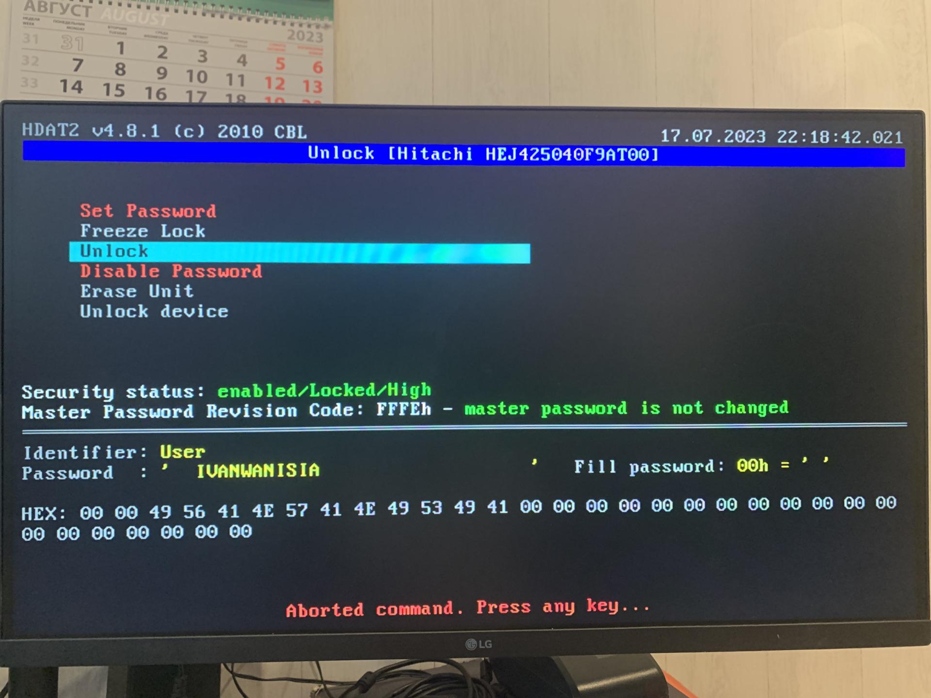

Пароль не подходит(((

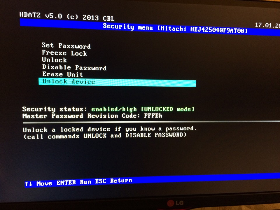

Unlock device надо выбирать сначала!
mercyless
Это вроде бы из-за блока Denso🤷♂️, который на амерах стоит. Его не получается этим способом распоролить😞

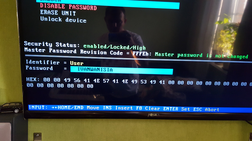

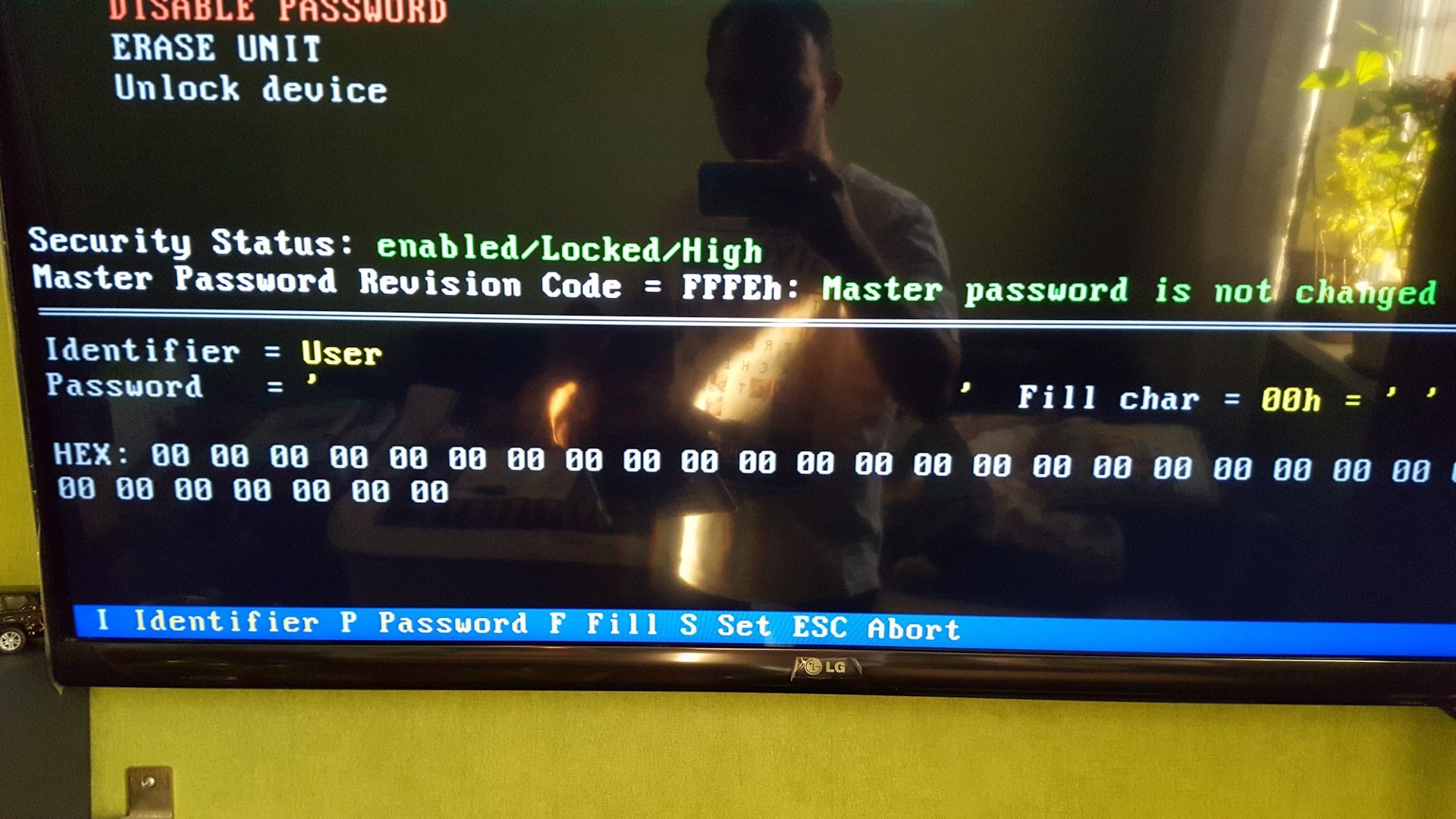

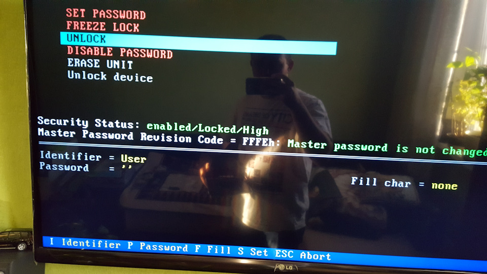

Во первых спасибо! во вторых дополню: "Далее нажимаем клавишу F (Fill password)" — это заполнение поля пароля кодами HEX, нужно чтоб везде были 00 00 00 и т.д., заполнить по ошибке можно и другими символами, на фото видно надпись справа Fill char = 00h = ' ' и это как раз и есть HEX код пробела. Что хотел дополнить то — жмем F пока Fill char не будет 00h :) сегодня обновляюсь на 2017-2018, всем привет :)
Пожалуйста))
Спасибо тебе! Разложил все по полочкам.
Старался чтоб всем было понятно!

вы в пароле ошиблись — IWANWANISIA (первая W должна быть V)
Спасибо, исправил.

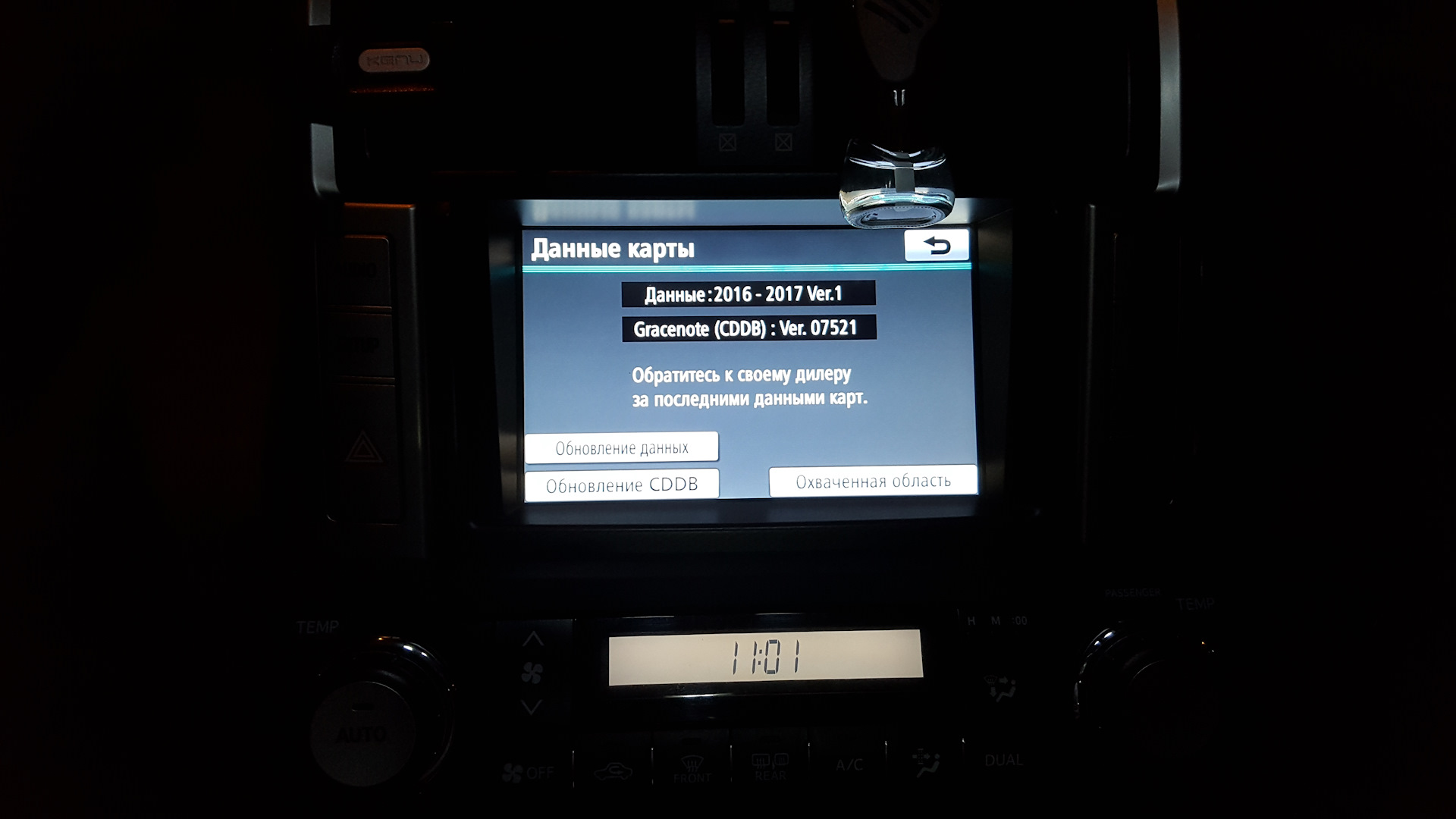

Павел, хотел сказать вам спасибо за дельный бортжурнал! Сегодня по вашей инструкции обновил навигацию, красота. Раньше была Европа да МО. Теперь даже наше захолустье достаточно детализировано.

Заметил интересную особенность, при установлении курсора на карте отображается адрес дома, однако изображение самого дома отсутствует.

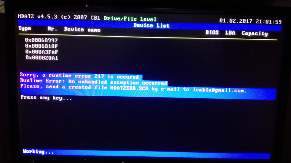

После прочтения 300 страниц форума на prius-club нашел причину, по которой у меня не запускалась HDAT2. Нужно было в биосе режим CATA переключить с AHCI на IDE. Обновил карту до версии от 07.11.2016 Ver.2, доволен как слон.

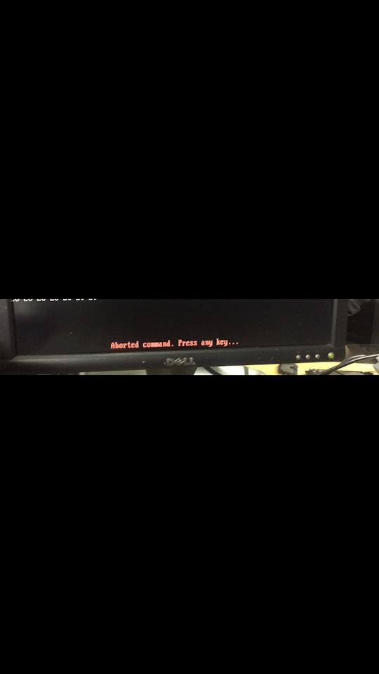

При запуске программы HDAT2 появляется вот это изображение, что делать?
У меня такого не было, какой Windows у вас стоит? Я делал на XP.

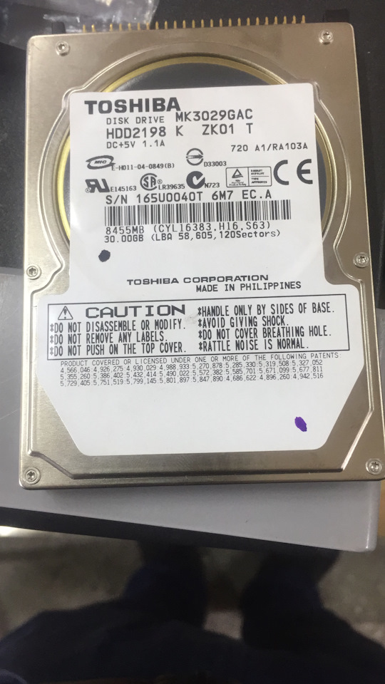

Toyota alphard Gen6 MK3029GAC
Z K01 T 30 GB Toshiba
Please unlock password
Hello Kusko8.
Need photo navigation and radio!
Here try this: IVANWANISIA

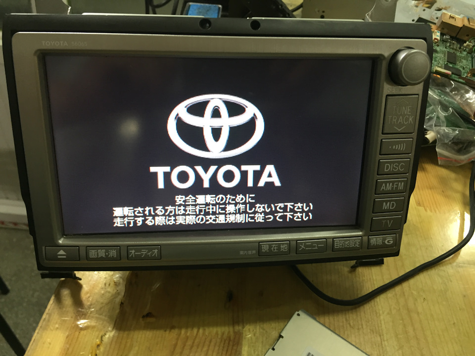

А для Harrier 2009 можно замутить по Вашей инструкции?

У вас Хорь 5 генерации + япониц! Хдд совсем другого формата, карты запустить по этой инструкции не получиться.
Для Вашего "Хоря" подходят два варианта:
1. переделать блок навигации как я писал в блоке
2. купить блок навигации от европейца и установить карты.
