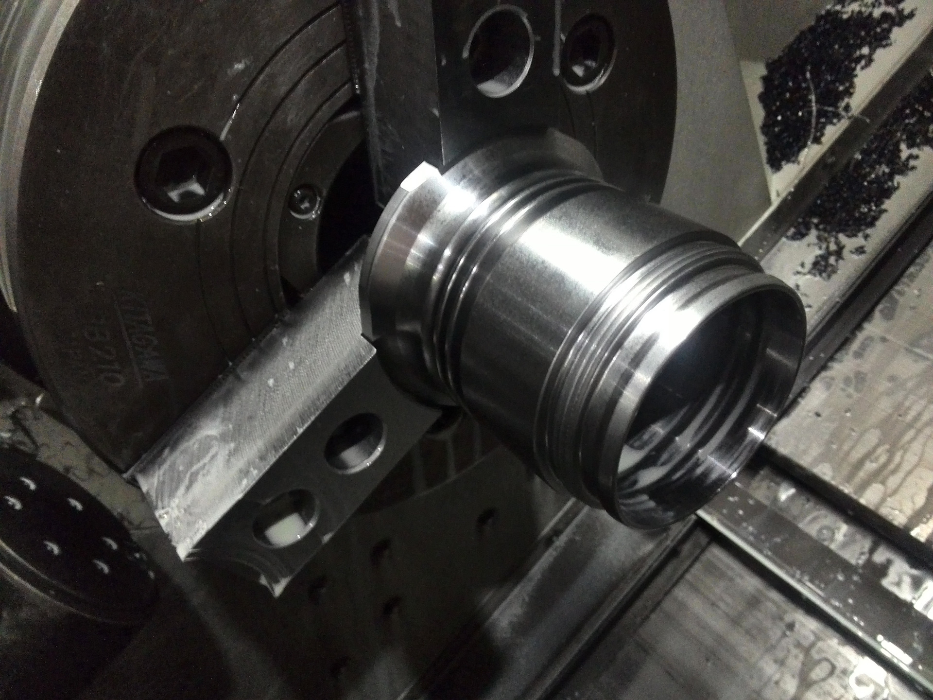

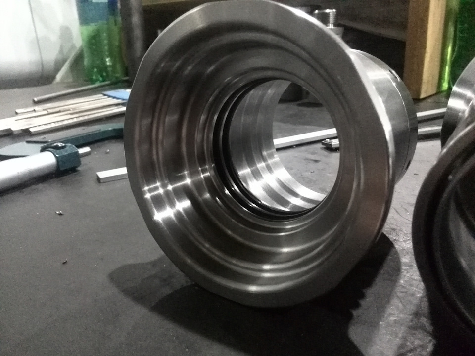

Вот и до себя руки дошли ) начал передние пневмоподушки делать.

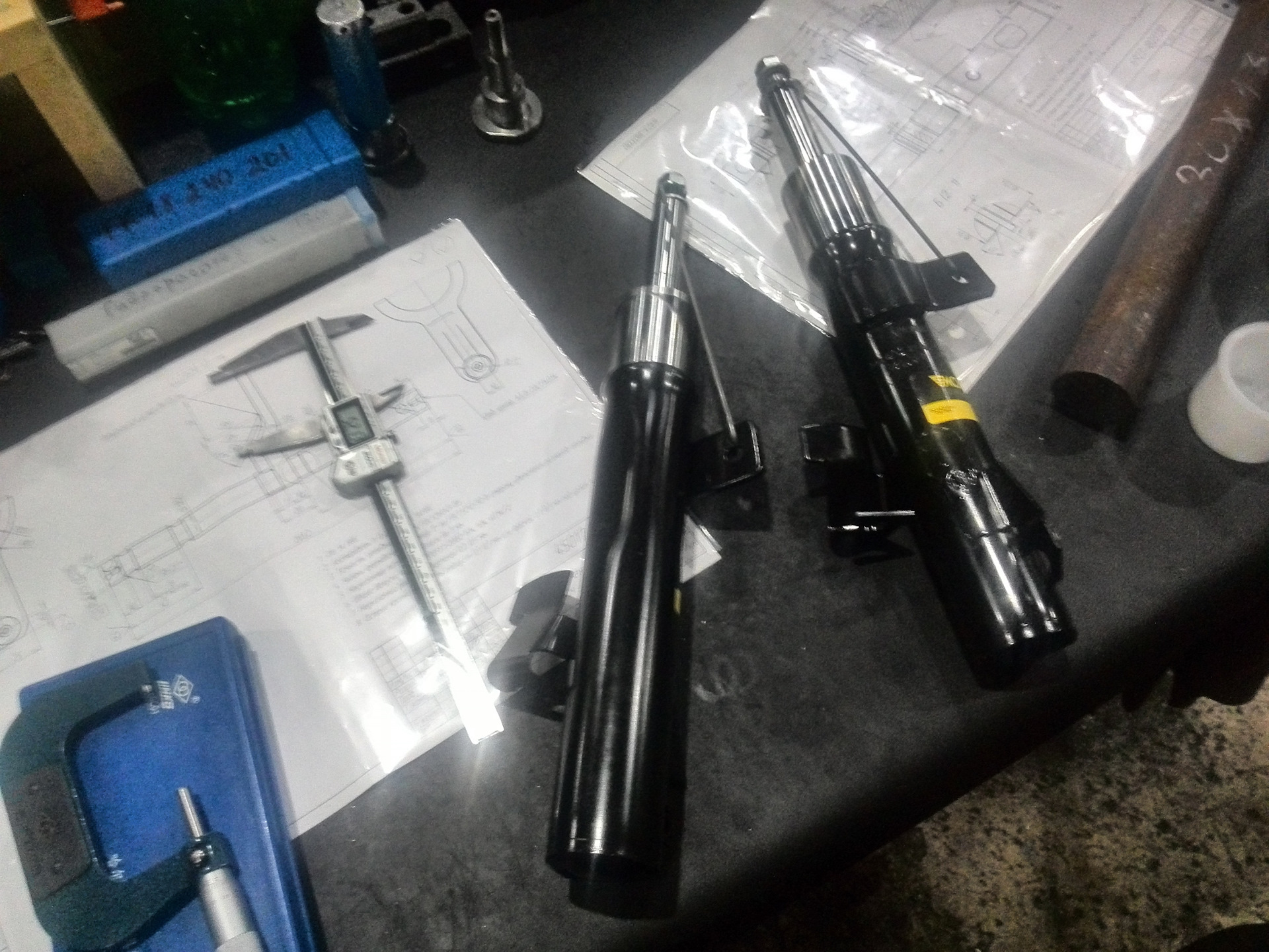

Купил стойки MONROE, проточил посадочное место Ф52мм.
Взял подушки Auger (аналог Monroe CB0030)
Поршень ради эксперимента решил сделать Ф78мм, если что, то переделаю
Готовый вариант:

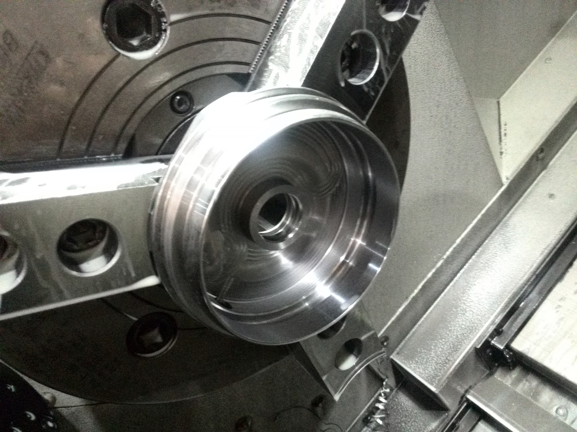

Верхний брикет:
Готовый вариант:

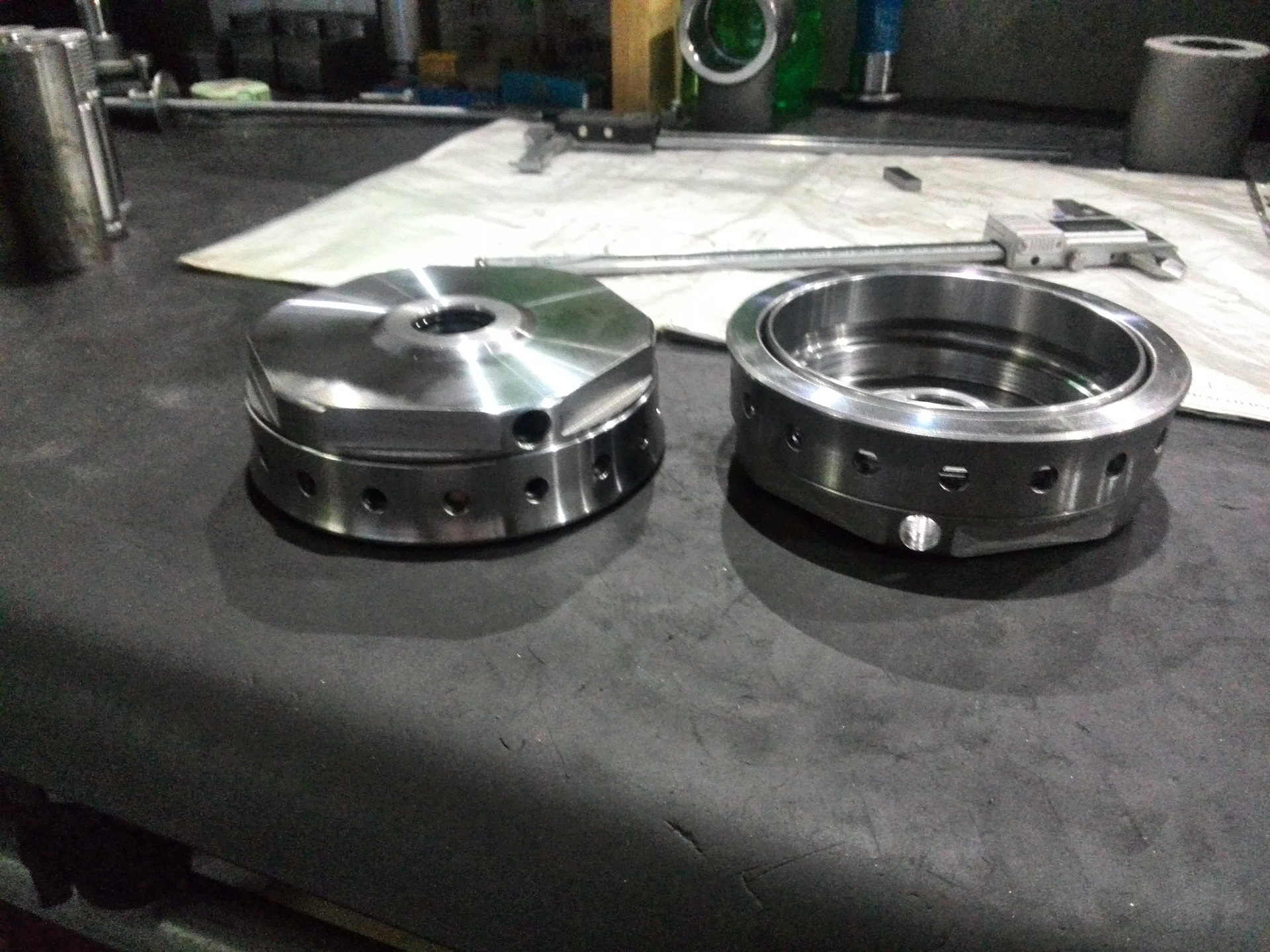

Детали на чернил (воронил)
Сборка:
Осталось установить, испытать и подобрать длину рукава

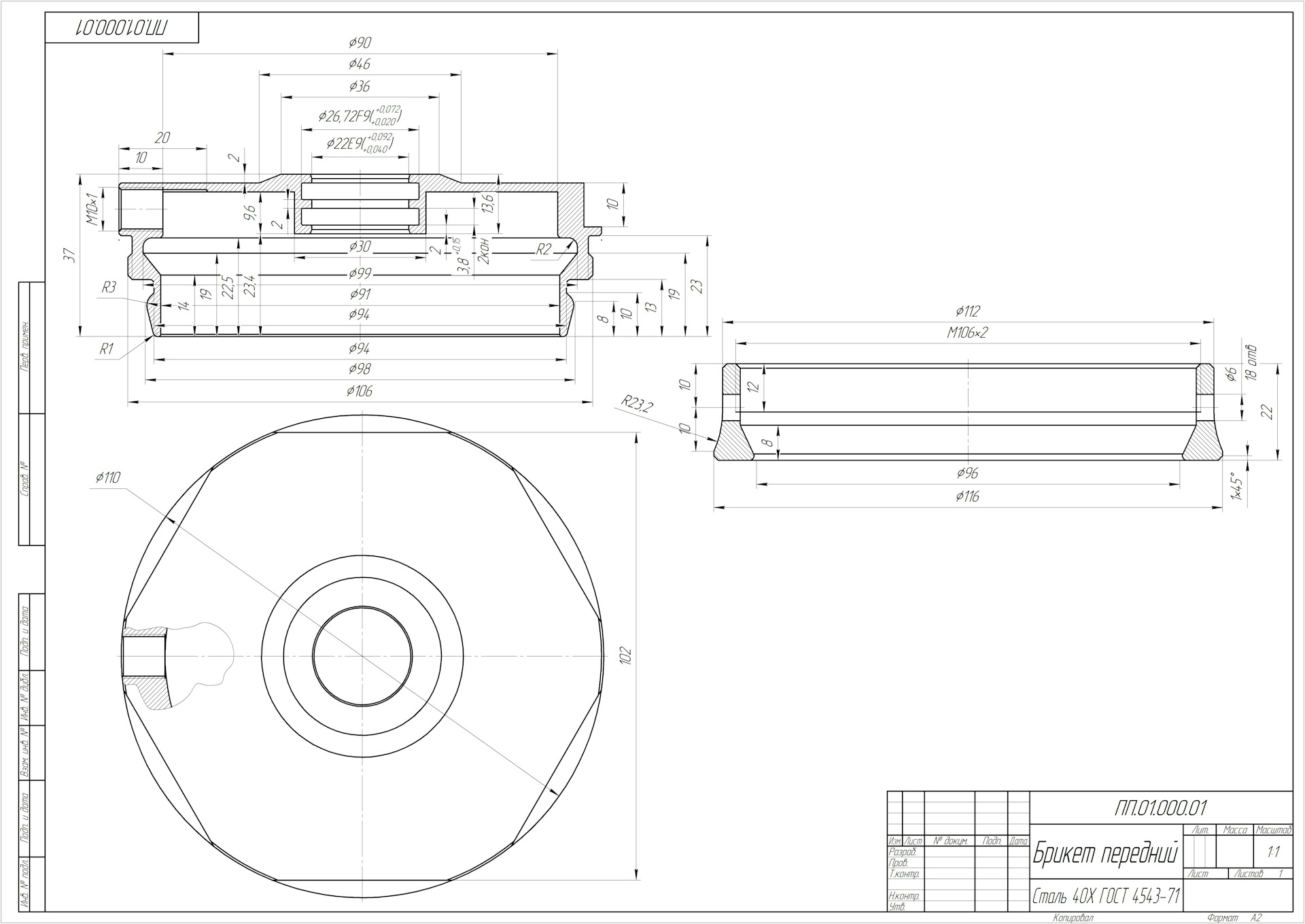

а что за размер на поршне 61,5? это до чего?
Чертежи я чертил для себя для ЧПУ. Этот размер до центра радиуса. Указал так, что бы мне было проще писать программу на станке, что бы не высчитывать

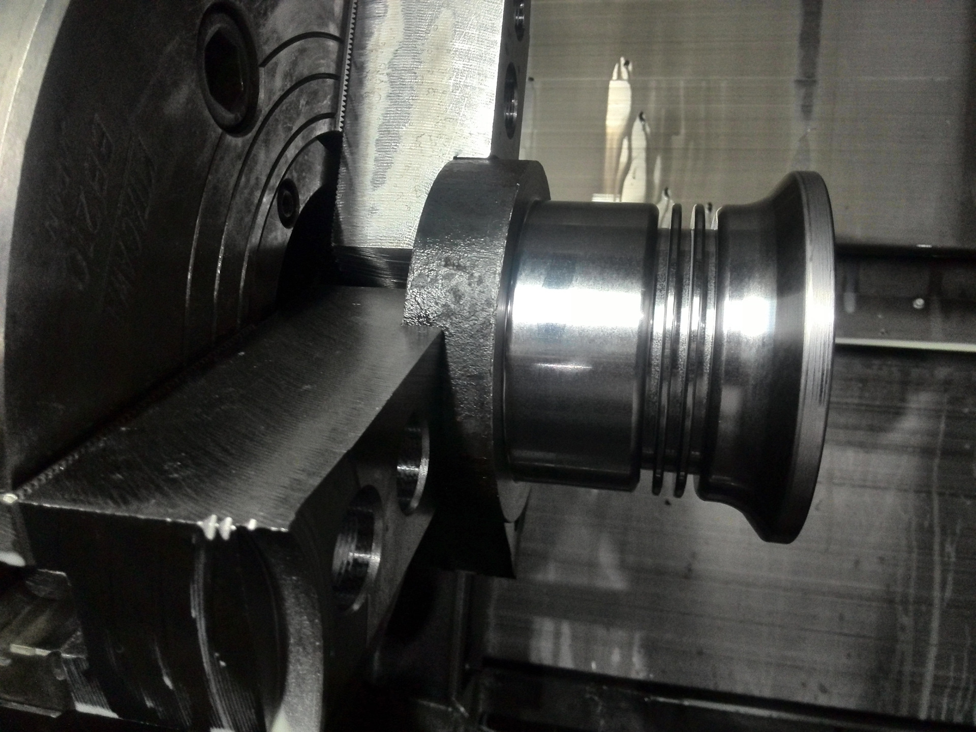

А оребрение снаружи на нижнем брекете зачем? Выигрыш в весе не особо, а грязесборник знатный будет (
С этими канавками нормально вес сбросил, ощутимо. Я хотел натянуть термоусадку, но не нашёл
колечки туда резиновые)
Можно)
ну наконец-то) только видео как ты натягиваешь верхний поршень так и ету вроде)
Натягивал так же при помощи пластиковой бутылки. Я же вроде тебе скидывал видео
