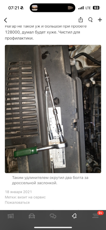

4) снял дроссель два разъёма (это просто пиз…ц). Два дальних винта удобнее откручивать из под машины при помощи удлинителей с шарниром. (торх 30)

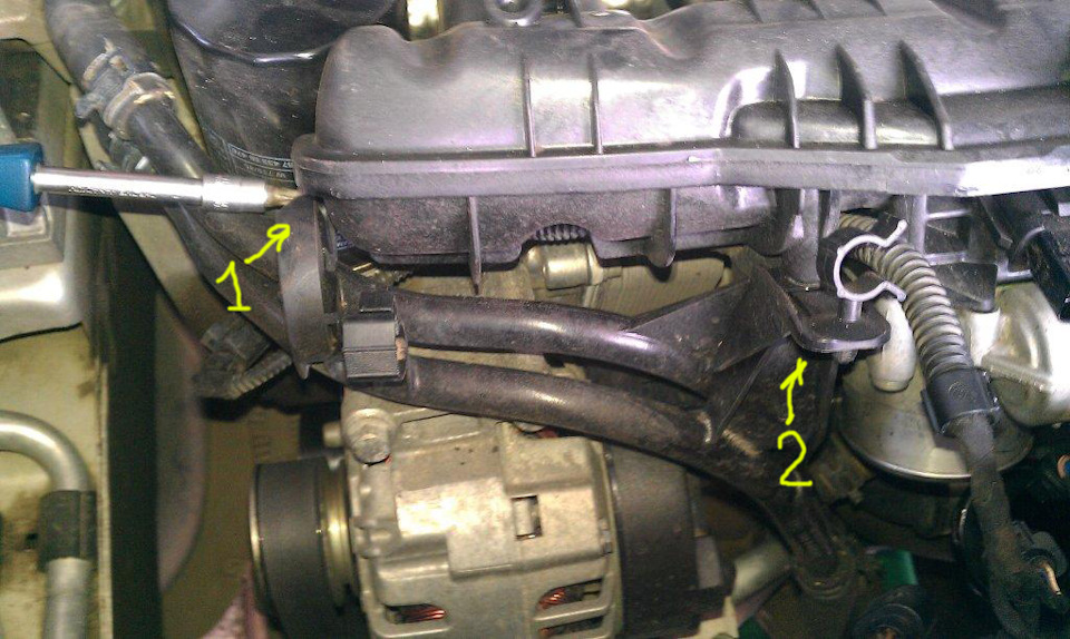

5) снял центральный кронштейн под коллектором (гайка 13 и двенадцатигранная звезда на М10 с ключиком на 10);

Подскажите пожалуйста, если вспомните, при сборке дроссель сразу на коллектор ставили или после установки коллектора уже ?
И кронштейн коллектора до или после дросселя устанавливали ?
Ставил сначала коллектор, а потом все остальное. Кронштейн сразу лучше к коллектору прикрутить, а к блоку, когда уже будет стоять на месте. Со снятым дросселем это удобнее делать

Дроссель снимать не нужно! Делал по вашему отчёту, намучился с его снятием 🤓
по мануалу нужно, то что его не снимаешь потом аукается… тоже решил без его снятия и влип на переделку заново…
Да всмысле для снятия впускного коллектора его не нужно сразу откручивать, снимается уже когда коллектор снят, там просто нужна насадка длинная. А если его снимать непосредственно когда коллектор установлен это геморрой. Уже не раз делал. У всех все хорошо работает
Получается для снятия коллектора, не обязательно сразу снимать дроссель ?
Верно, просто нужен будет длинный торкс
С набора думаю удлинителями можно собрать будет
Думаю нет, он не пройдёт, там тонкий нужен, такого плана брал.
У вас в записях такой вот наборчик
ааа, давно было, ну значит пролезет)
Отлично )) а то расстроился что большой надо искать, а в нашем мухосранске все под заказ

Добрый день такая беда тоже посетила . вопрос такой сервис просит 5-6 тысяч за данную работу хочу ее сделать сам но нет Ямы . Без ямы реально это сделать или же нет? Не хочу отдавать пол цены коллектора. и прокладки на форсунки тоже как я понял надо? Мне сказали вот в сборе с прокладками берете коллектор и все окей больше ничего снял поставил. вообщем нет Ямы. что думать искать яму или же всё-таки можно подлезть. не понимаю что за кронштейн там внизу вы откручивать что он держит?
Добрый день. Яма не обязательна. Прокладки под форсунки обязательно поменять.особенно аккуратно с тефлоновыми колечками. Кронштейн стоит посередине коллектора, типо поддерживает сам коллектор. С ямы его удобнее открутить. Ещё дроссель тоже не очень удобно откручивать.
Дак кронштейн этот надо откручивать по-любому? Знать яма нужна или нет? Во дворе не спеша можно да самому поменять?
