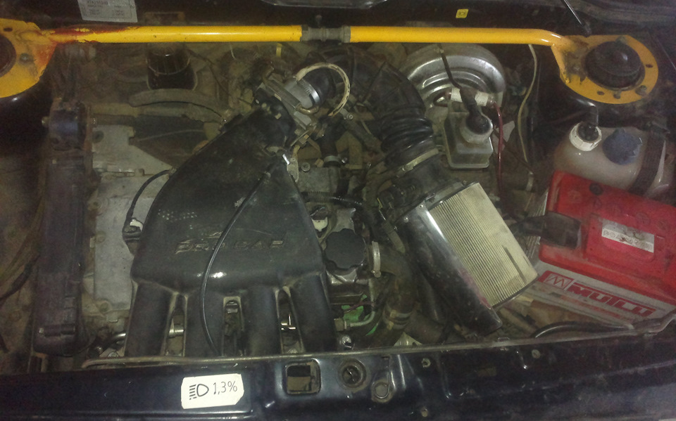

Покатавшись недельку с ресивером решил поделиться своими впечатлениями, они только положительные)))

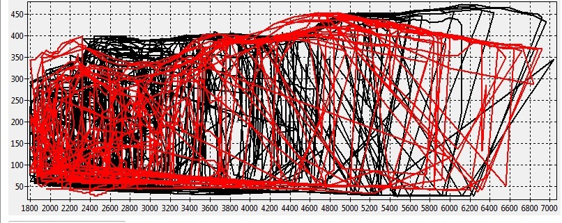

Разницу почувствовал сразу, низа остались такие же, даже по лучше немного. А вот верха особенно порадовали, особенно бодрый пинок после примерно 5000 и до самой отсечки. На стандартном ресе был не большой пинок после 3000 и ровный разгон до 6000, а после вяло. Да что тут рассказывать достаточно посмотреть на график ЦН и все сразу ясно)))

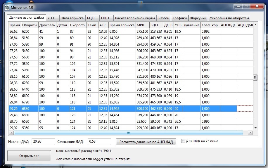

Немного увеличился МРВ, Последний раз когда мерил было 371, сейчас 390.
Загрузка форсунок 83, было 75.
Запчасти на фото: CQM2
Можно еще покрутить перекрытия, но это уже совсем другая история…)))))

Только вчера читая эту запись, внизу увидел "что ещё почитать", про перенос малой вентиляции картера в ресивер вместо дроселя. Сразу пошел сделал, заняло 10 минут и пропало раскачивание машины при езде на малой скорости ( 1-я, 2-я передача на холостых грубо говоря)

на средних сток все-же лучше, но тут уже что-то выбирать — когда верха лучше — это уже поинтереснее)
По жопометру низа и середина такие же, а вот верха веселее)))
