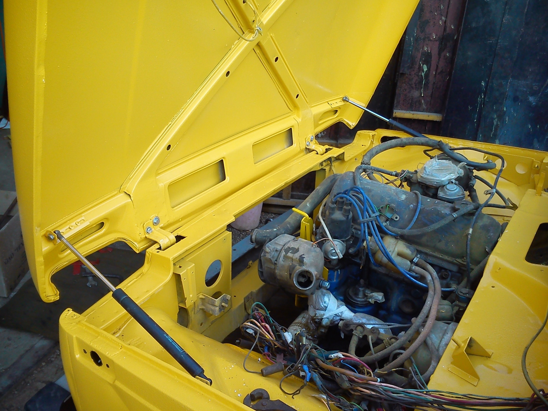

Заодно установил газовые упоры капота. Использовал мебельные оцинкованные уголки

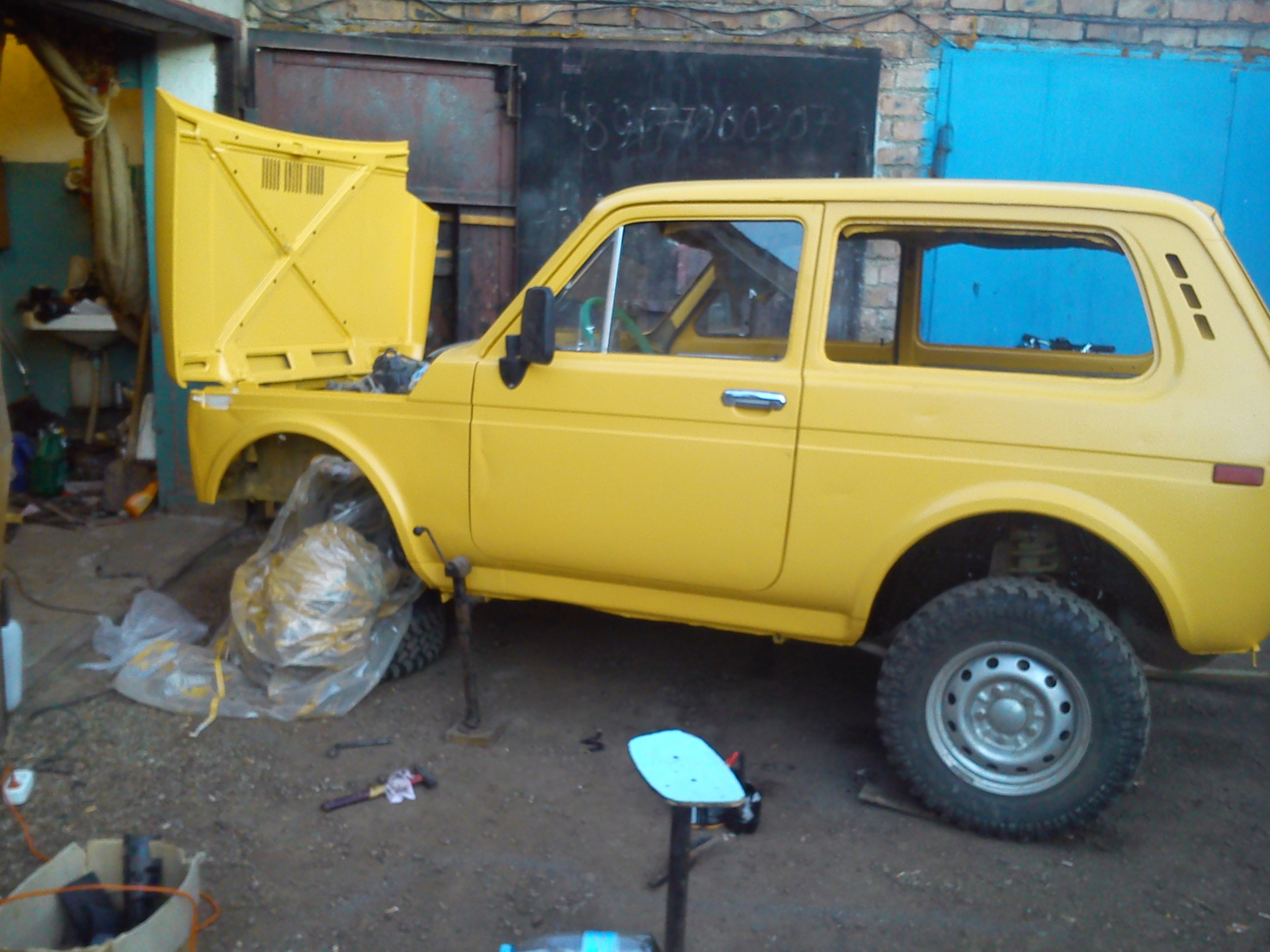

Вставил стекла, боковые вроде не текут, а вот лобовое протекает (да оно еще и треснуло при установке). Вопрос по стеклам: Какой купить герметик, чтобы промазать углы? Резинки вроде живые, но по верхним углам течет.

А я пожалуй вынесу из твоей записи упоры капота, думал как их сделать, теперь сделаю как у тебя, мне нравится такое решение)
Рад, что моя идея хоть кому-то понравилась. Только есть одно НО: хоть упоры старые и возраст у них как самой машины — капот выстреливает как бешеный. Думаю эта проблема решится, когда я его немного зашумлю

Нет упор или опоры периехали на капот?
А все, догнал)) Фотка то старая, упоры я новые купил, старые на капот перехали. А лопата для поддержки тогда была
