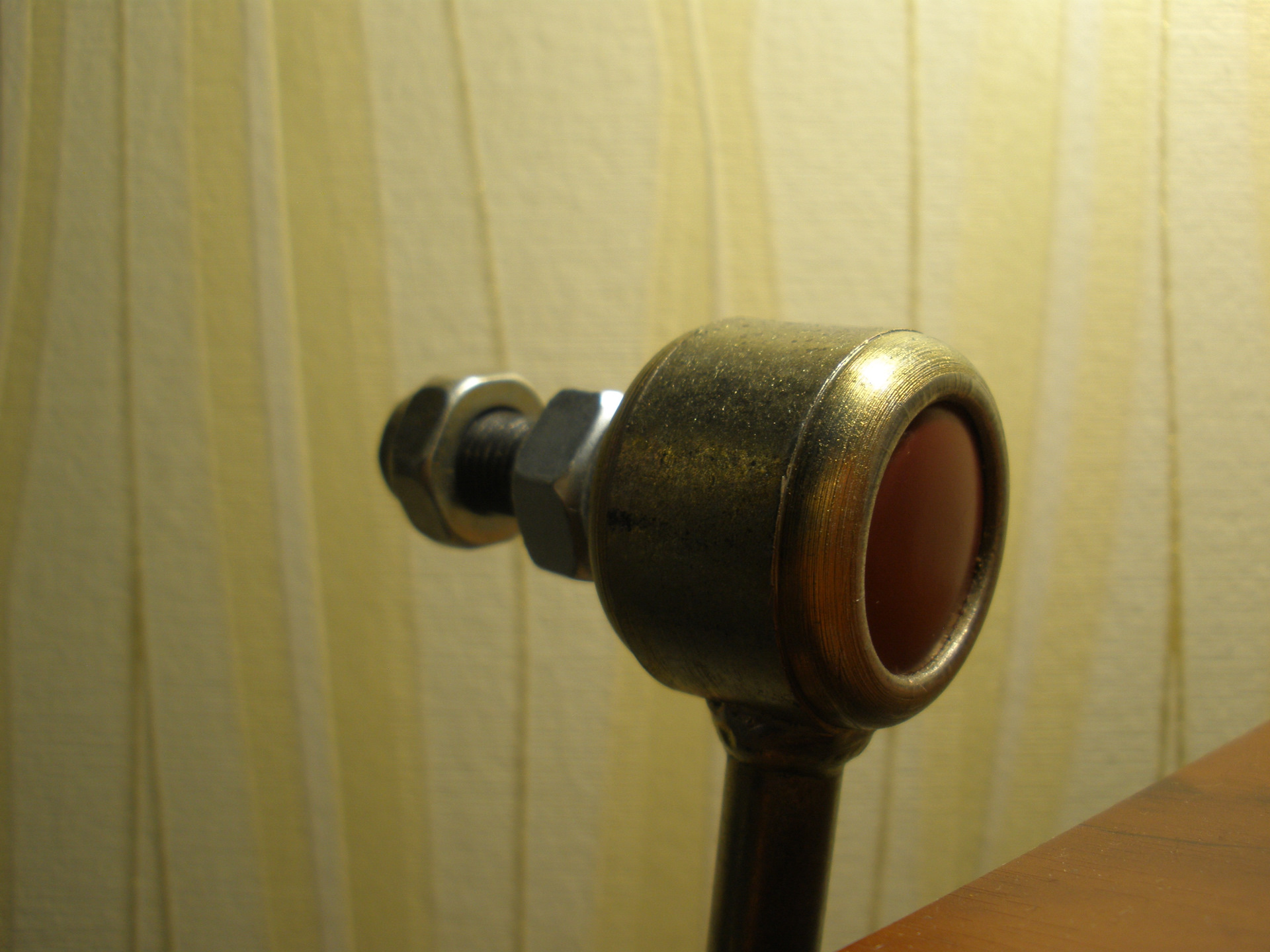

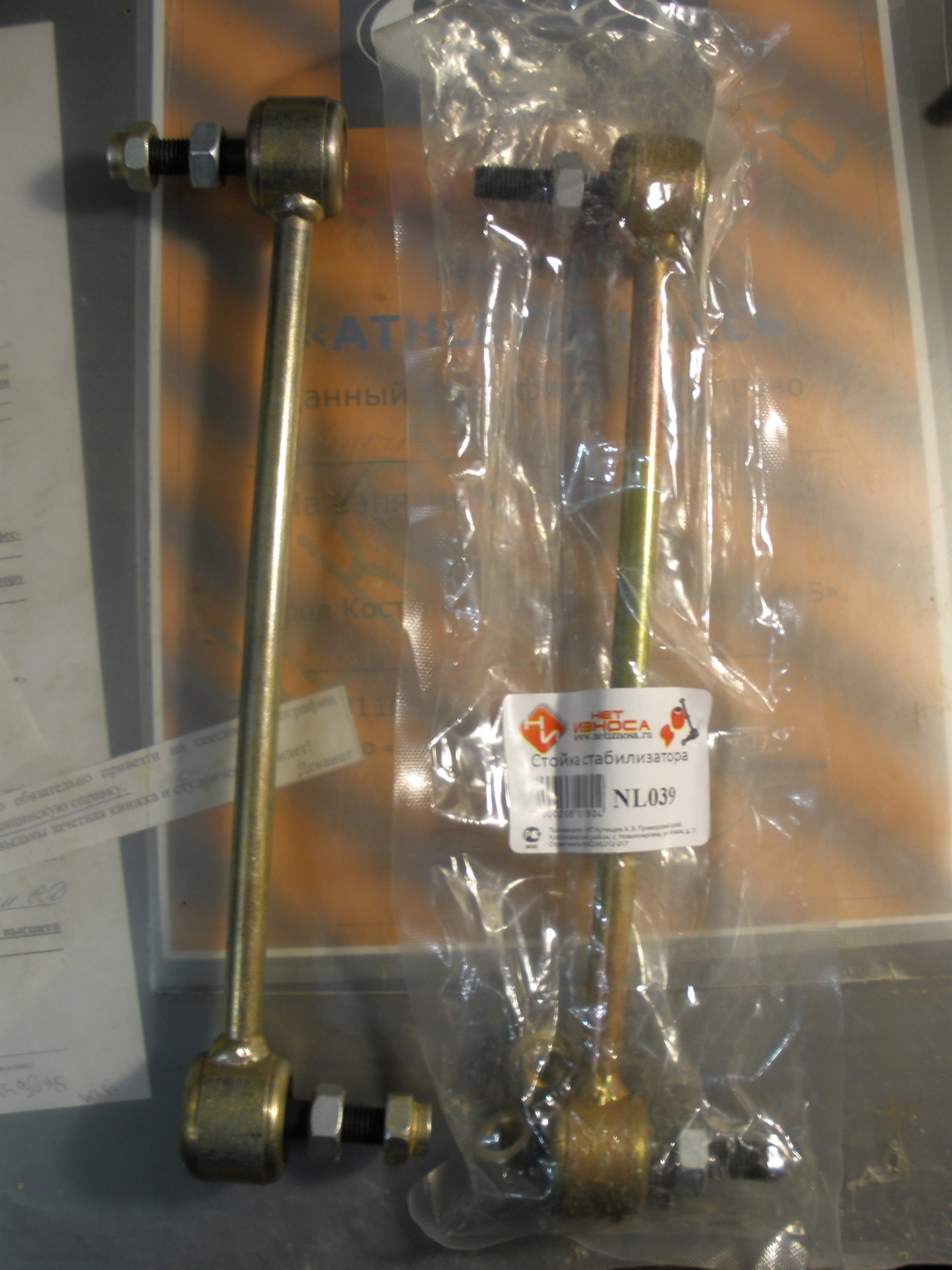

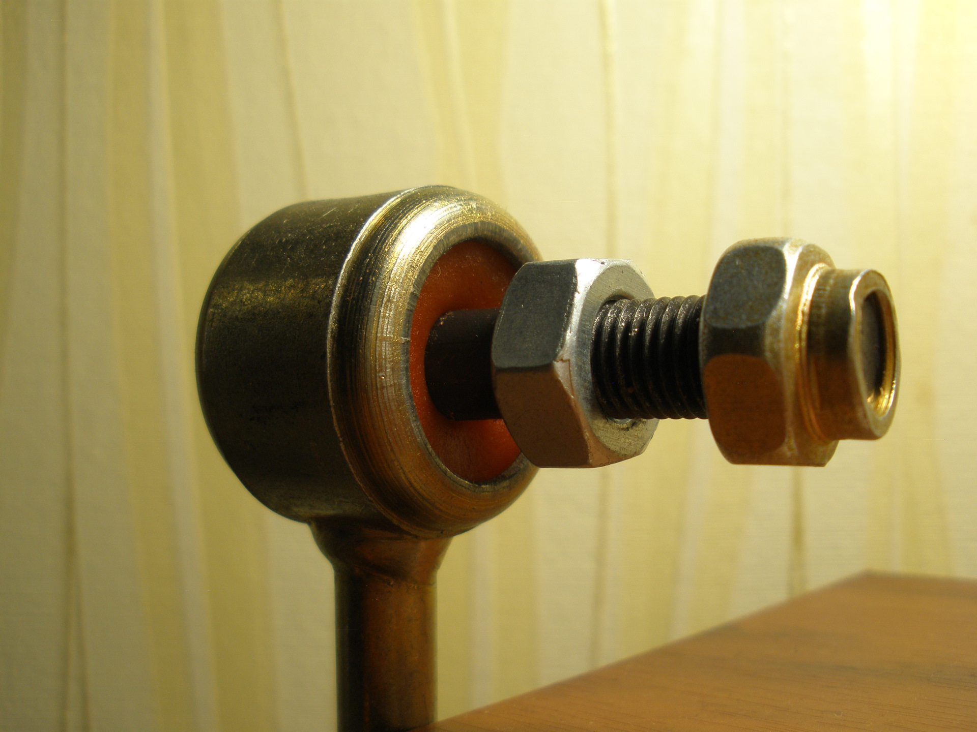

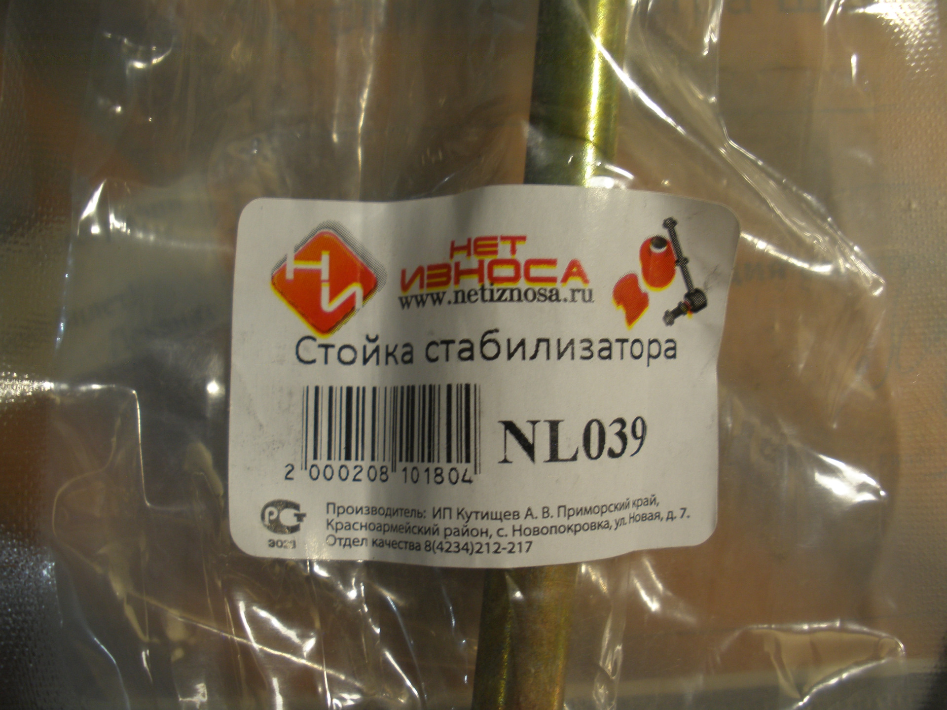

Всем привет)) Всем известна проблема на первых фокусах такая, как выход из строя стоек стабилизатора как на передней так и задней осях. Долго мучаюсь меняя стойки стабилизатора каждые 2-3 месяца, начиная фирмой Dominant (кстате которые прошли 3 месяца) и заканчивая алюминиевыми стойками Lemforder которые прожили всего 1 месяц, и стоили которые почти в 4 раза дороже чем выше сказанная фирма. Как то раз на просторах интернета я увидел видео от фирмы "Нет износа" в котором они показывают, что в их как они уверяют усиленных стойках стабилизатора вместо шарнирного пальца и фторопласта залит обычный болт в полеуретан который находится как обычно в обойме. Данная конструкция меня очень заинтересовала т.к. пыльник на обычных стойках стабилизатора идет вообще без колец (якобы резина очень плотно прилегает к металлу и создает некую герметичность, но все мы знаем как в нашей среде быстро изсыхает резина) или же кольцам на пыльниках в пиковых точках пальца не хватает прижима, после чего происходит разгерметизация, попадание воды или грязи в шарнир тем самым выводя данный узел из строя. Так же часто встречается высыхание шарниров от малого количества набитой смазки заводом производителем. У данных же стоек стабилизатора таких проблем быть не должно. Максимум что с ними может случится это разрыв сайлентблока. Не буду нахваливать данный продукт т.к. сам его только приобрел и на автомобиль еще не установил.Будем надеяться что стойки стабилизатора на полеуретане себя оправдают.

Где брал сие чудо?!
Автодок, ожидал 11 дней :D Щас заказал стойки стаба на зад полеуретановые скоро напишу в журнал надеюсь)))

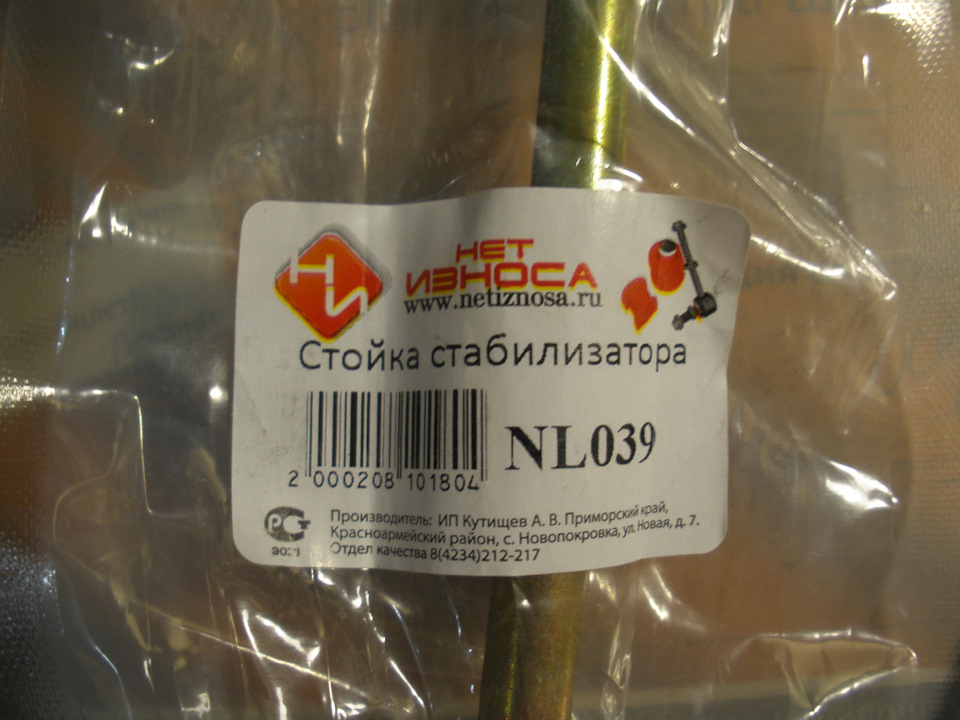

Код остался?!
Да, я же упаковку специально сфоткал NL039
Да я уже на фото и не смотрел после рекламного ролика))) Глаза загорелись…
Эти стойки по цене как оригинал стоят))
Да я уже посмотрел, 750 р/ шт. Сколько на них уже откатал?!

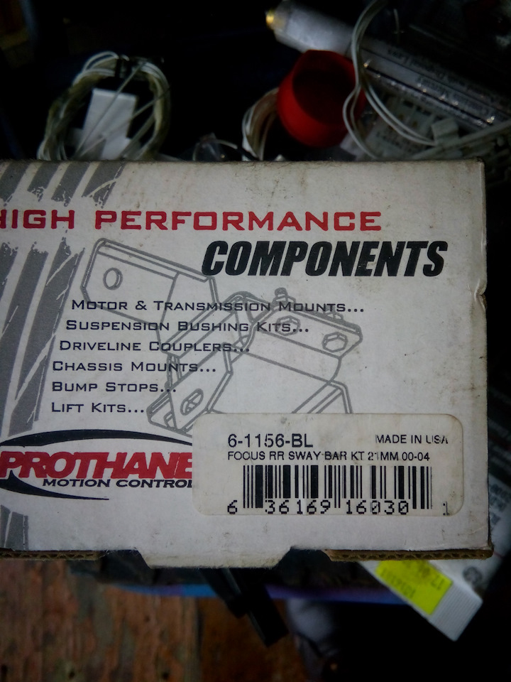

Задние могут быть двух видов. Если прямые то см фото.
