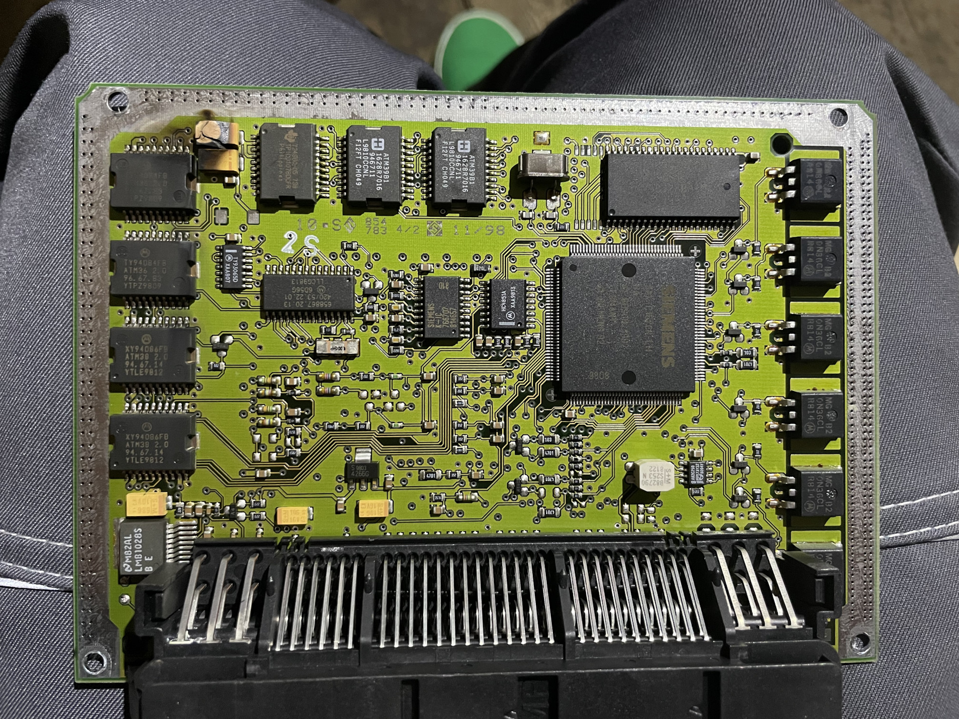

Е46, 2001 год, палка, М52
Очень старая тема, но думаю есть отзывчивые люди еще на этой планете)
Проблема в следующем.
почти пол года назад возвращался с дальней поездки и вылезла ошибка EML (многими любимая).
"Добрался" до гаража и поехали.
Чистка дросселя, чистка РХХ, замена свечей, замена ДМРВ…
Глухо. ОБД показывает ошибку P0505, машина не может настроить холостые обороты
Сегодня вытащил DME. И картина маслом на фото.
Кто знает за что отвечают данные резисторы, может как раз в них причина?
дружище как минимум ещё как может быть в них причина. замени мозги и проклей короб

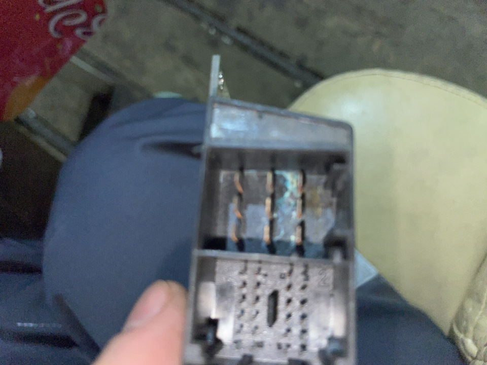

Привет! как решил вопрос с кондиционером ?
22 пин на фото с 15ым пином на мозге 41ом надо походу соединить
Здесь походу очепятка посмотри на схему
Я уже не помню, это датчик скорости соединил на к мозгу чтобы он видел скорость

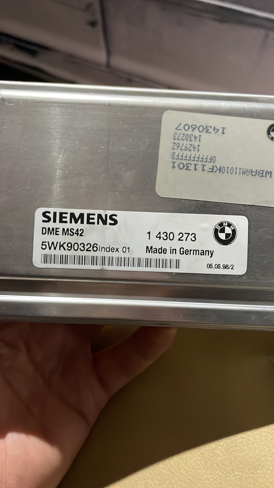

кстати не подскажешь что за тема. решили проверить мозг, кинули его на рабочую машину с м52, асц начало моргать щелкать без остановки реле какое то. и не заводилась машина.
по идее должна же была завестись если проша норм встала б ( без евса)?
у вас вообще ЭЬУ не запустился… что-то не так прошили. Когда релюшки начинают щелкать -первый признак того что прошивка не стартанула
понял. вчера арчи звонил с гаража, сказал сегодня попробует перезалить.
