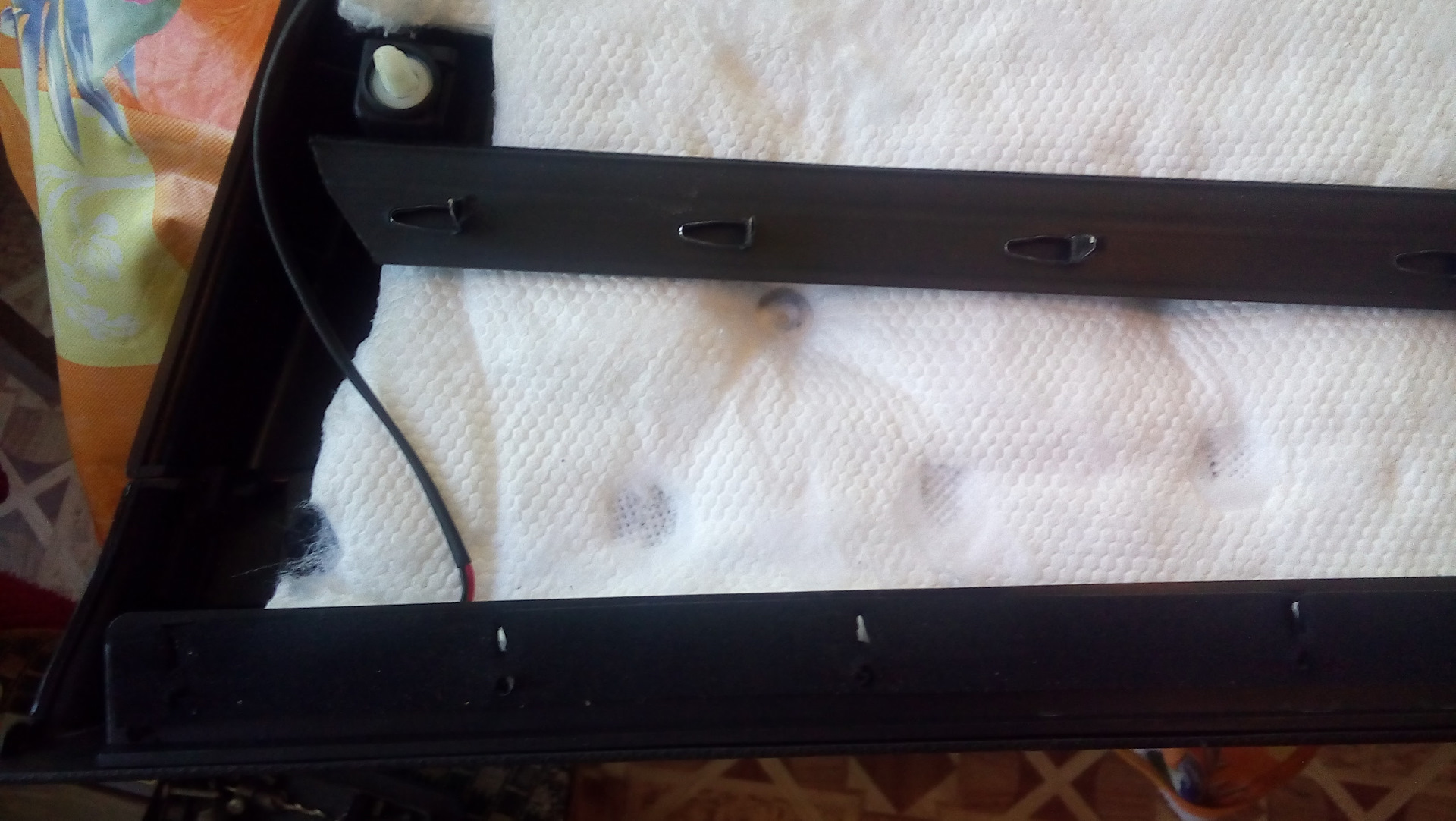

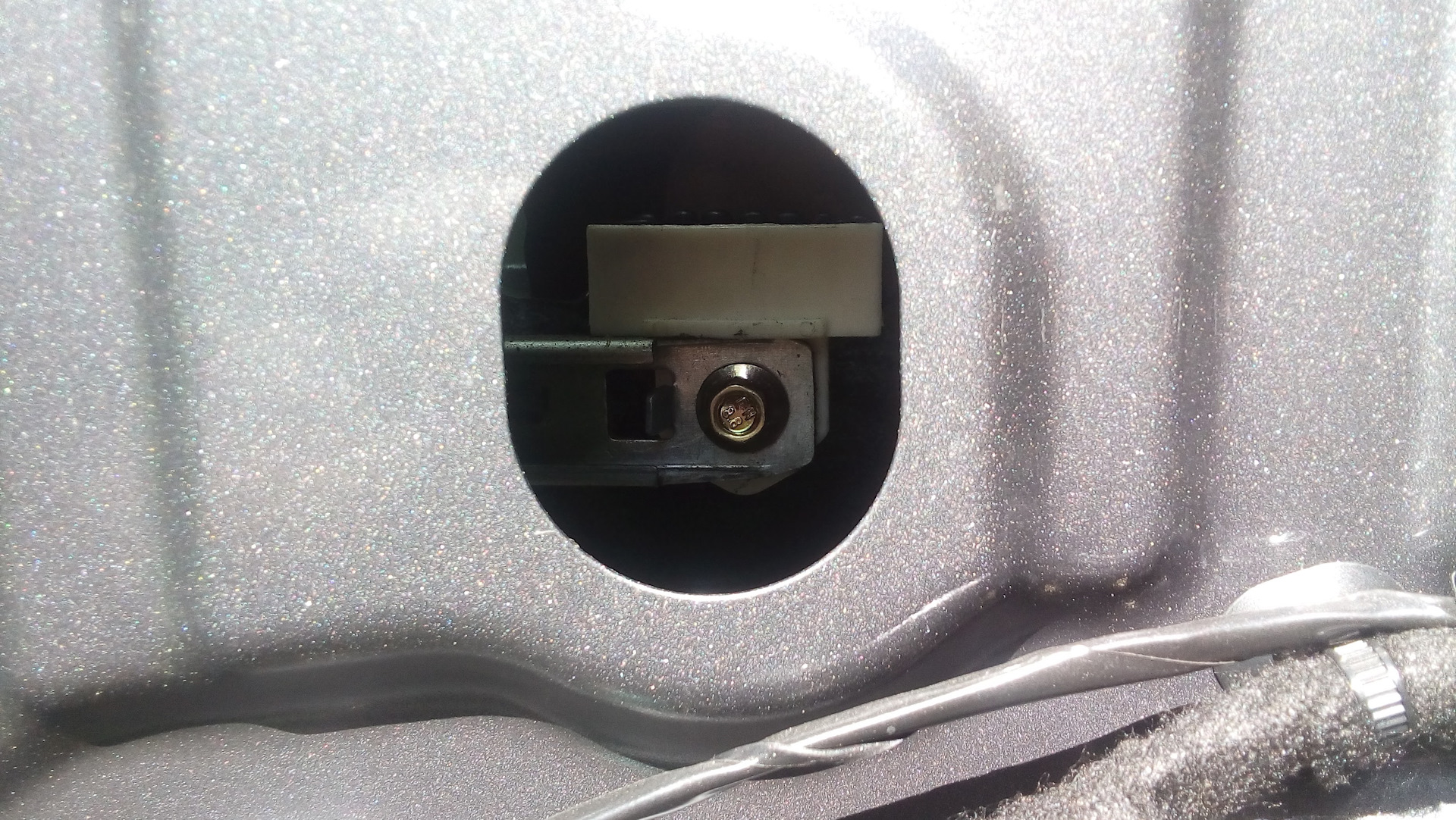

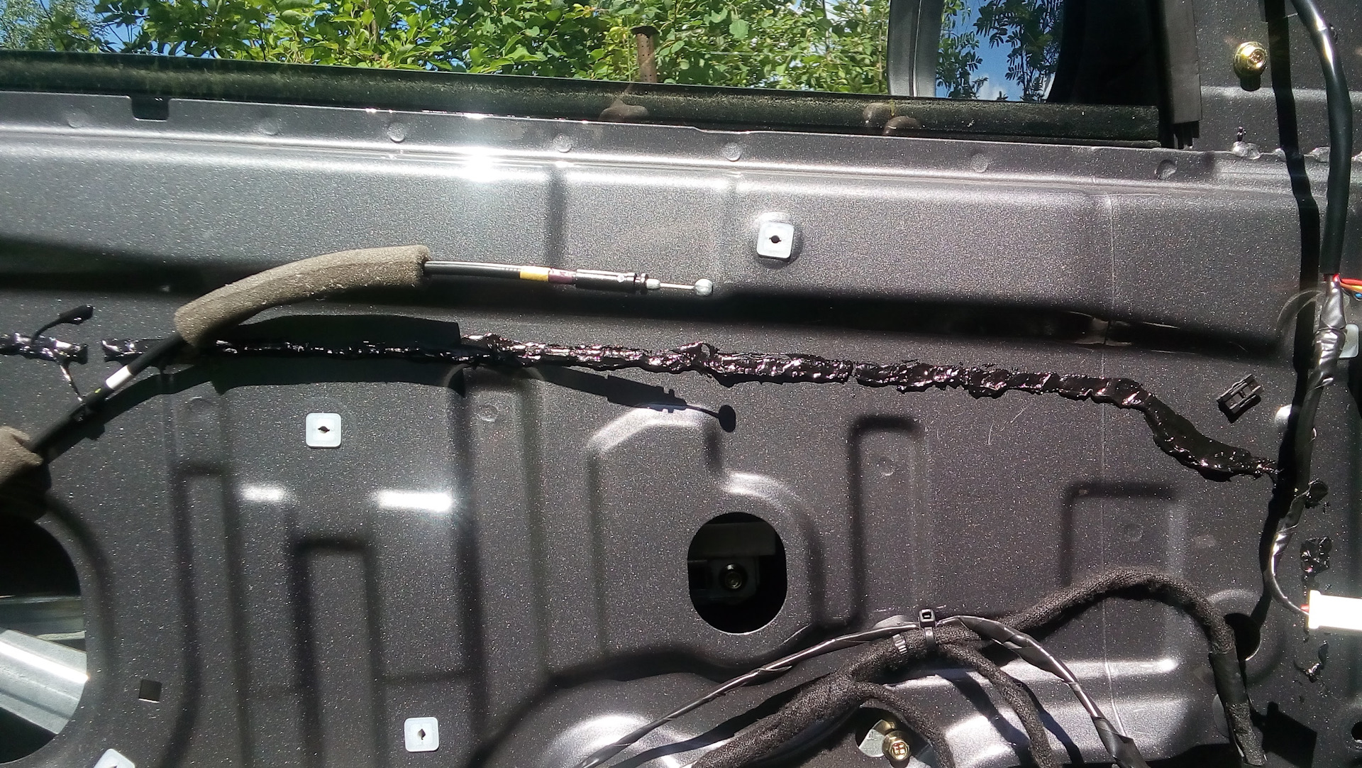

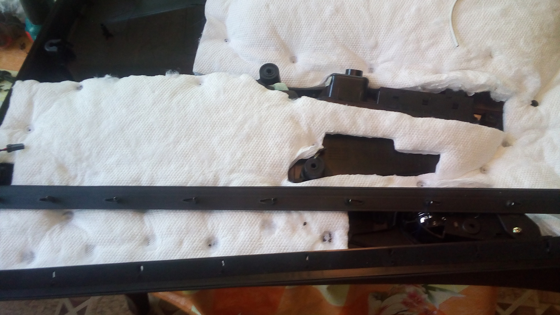

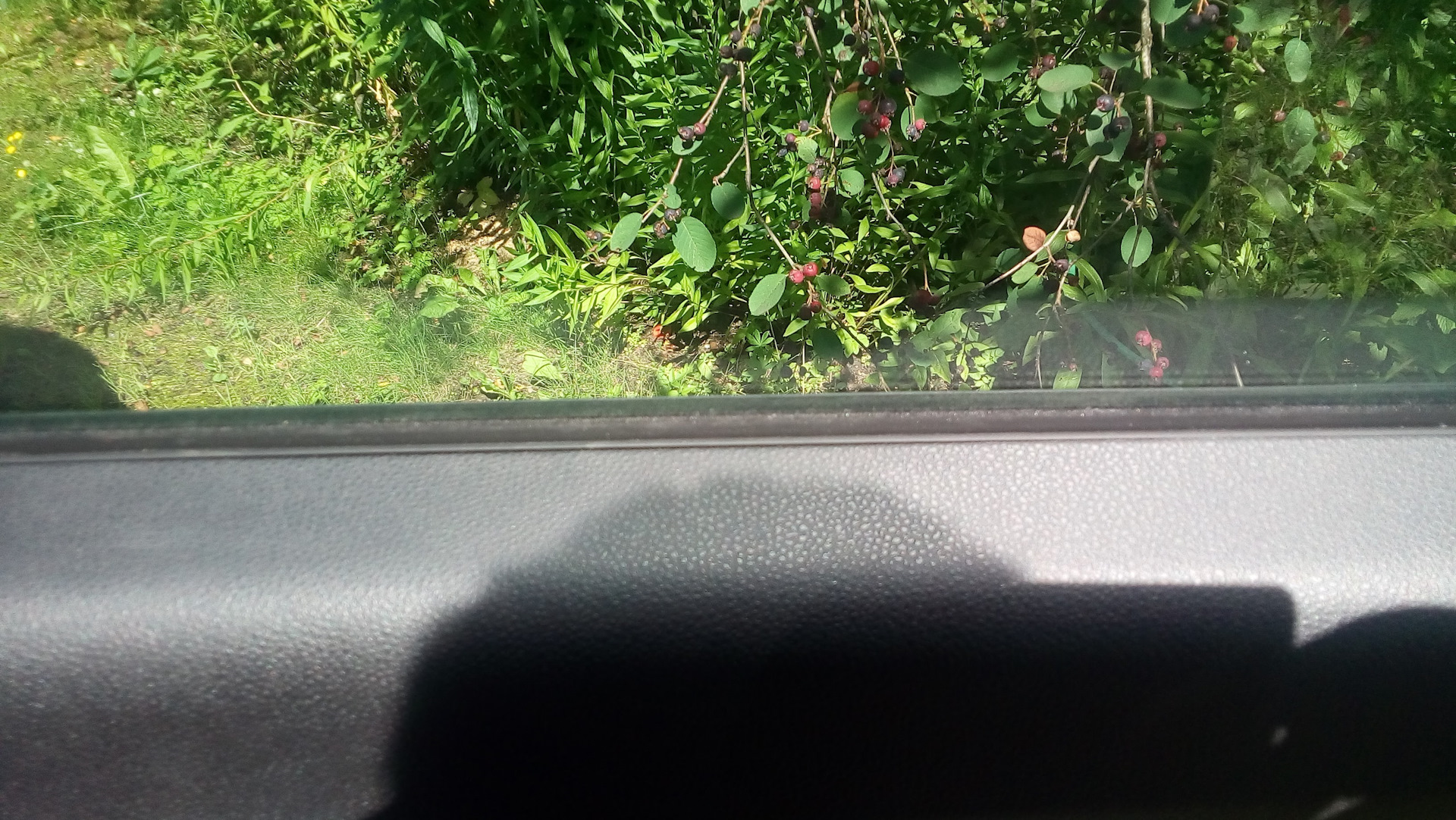

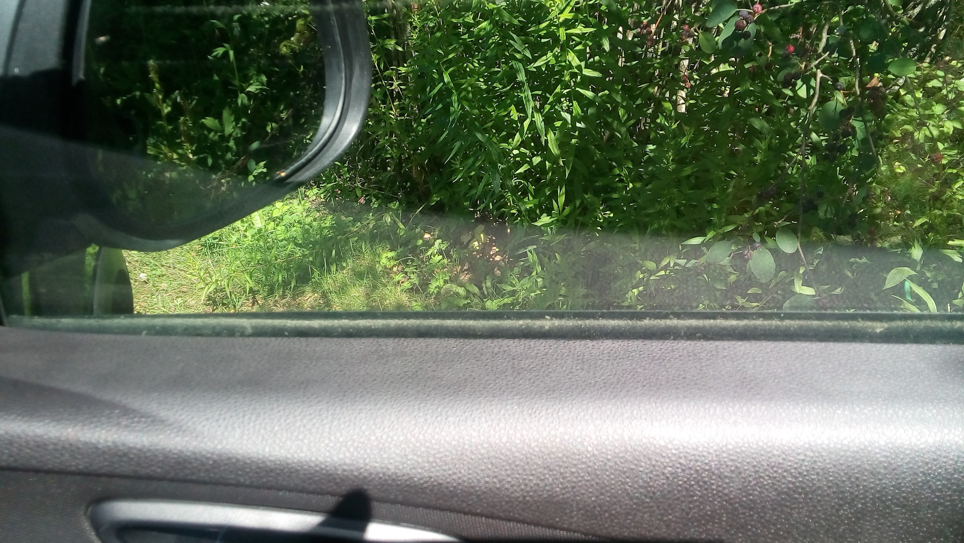

С наступлением теплых деньков, все больше и больше стал напрягать дребезг стекла(поло опущенного в/дверь)! Было решено разобрать и разобраться!))) Оказалось все просто! Затягиваем винт(на фото ниже) и ВСЕ! Так как обшивка снята, попробуем что-то сделать, что бы из салона не была видна грязь на стекле, так как у нас внутренняя резинка расположена ниже наружной, соответственно вся грязь"на лицо"! Даль
ше по фото! Время заняло не много, а результатом я доволен!

круто, всегда эта видимая грязь раздражала и приходилось постоянно чистить линейкой и влажными салфетками
Попробуйте переделать, ни чего сложного, дольше снимать-ставить обшивку!
Halil-g
НО!Грязь то все равно останется, ее просто не будет видно!
у нас очень сильно пачкаются боковые стекла и соответственно эта бархотка всегда грязная, а так не видно и приятно
