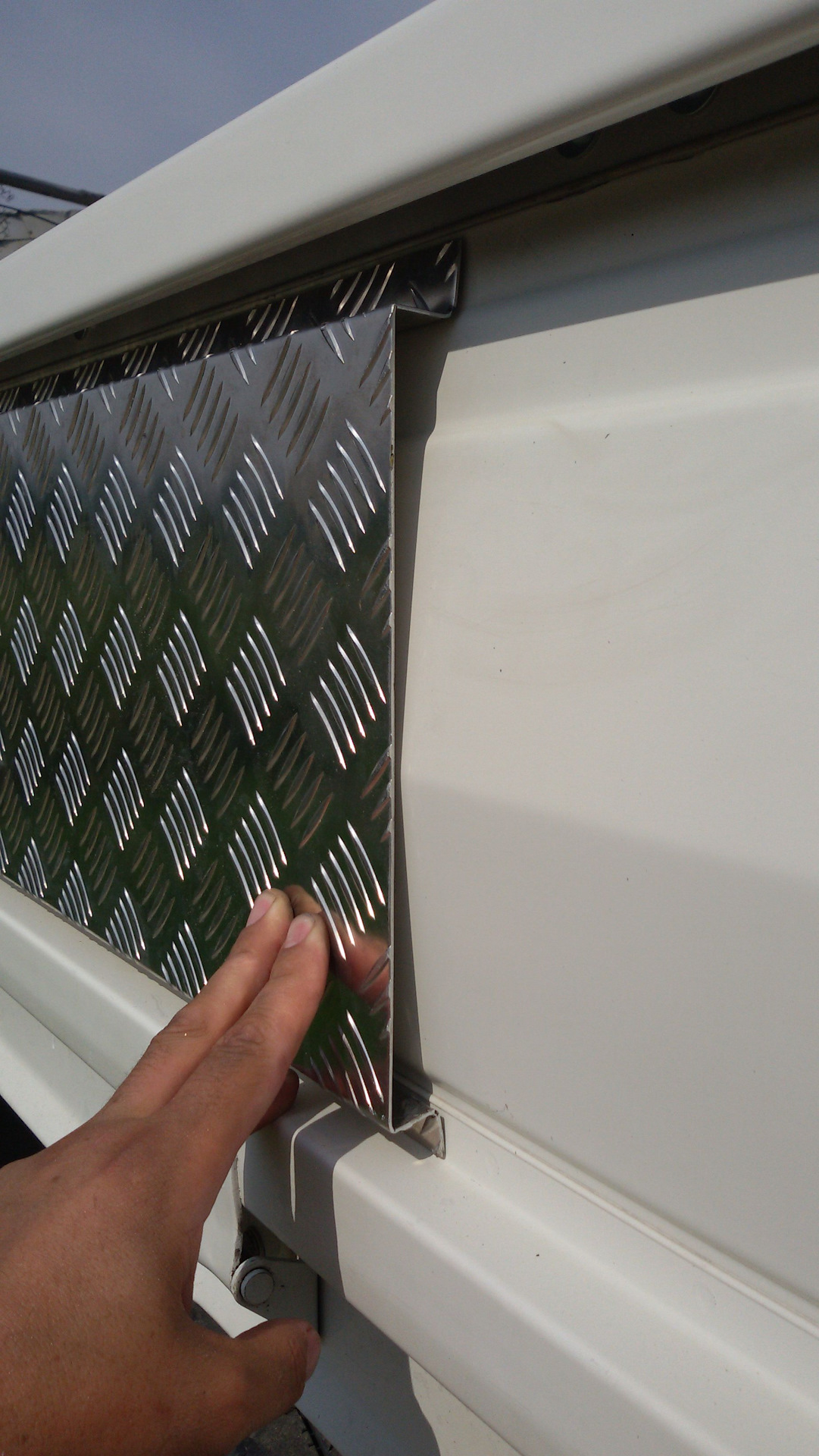

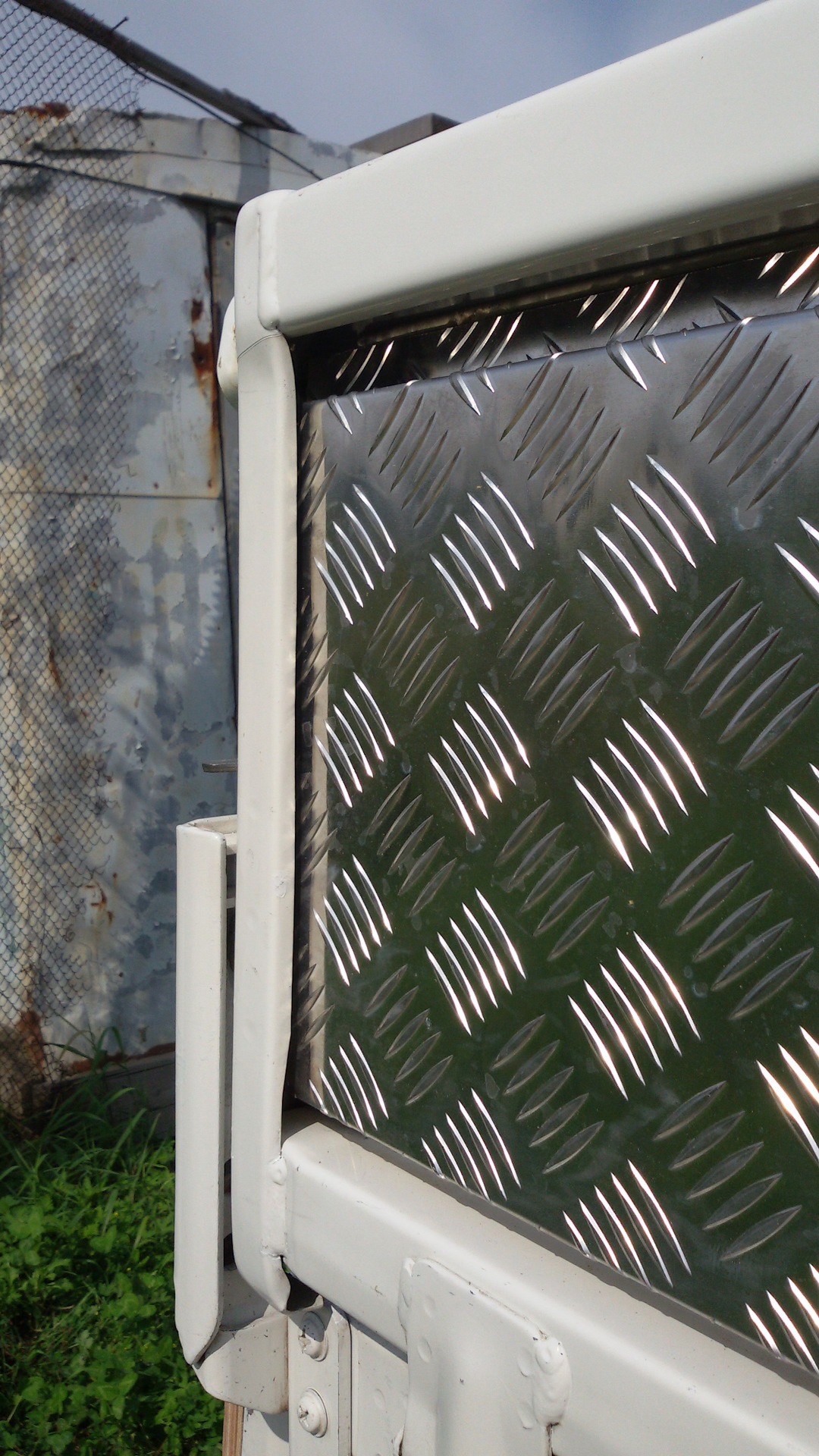

После внутренней отделки бортов перешел на наружную часть. Загнул алюминий так чтобы он в середине касался ребра жесткости борта, тем самым добавил жесткости рифленке.

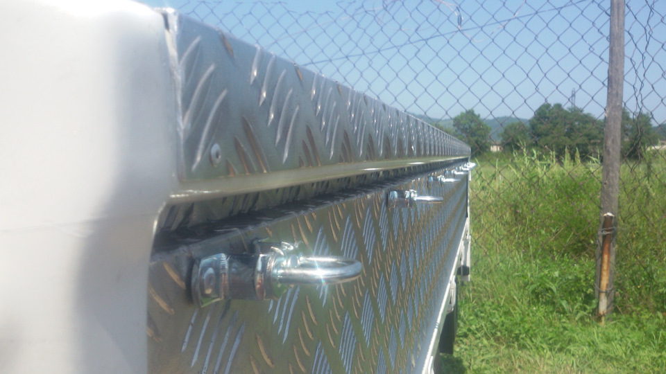

По просьбе клиента сразу сделал крепежки для фиксации будущего тента. Зафиксировал с помощью клепок усилив это место уголком.

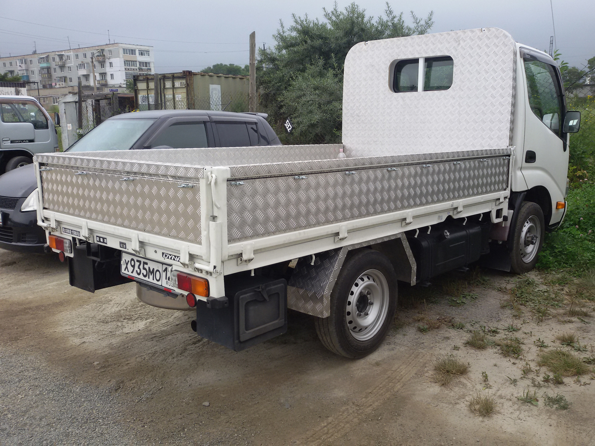

Настал черед крыльев задних колес. Сделал их по типу японских с двумя загибами, так ради эксперимента, чтобы легче потом было сделать себе такие же из нержавейки.
Единственное что для этих микро колесиков они кажутся большеватыми, но под резину размером 215х75х15 будут в самый раз.
На грузовике был один ящик за задними колесами и тот замят, пришлось выправить его и покрасить вместе с моим который также будет установлен на другую сторону.
