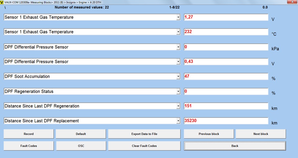

С Саненой подачи решил поискать инфу по сажевому фильтру в opcom, т.к. мне интересно, что ниразу не видел его регенирации. Подключил с утреца opcom и вижу картину
135 км назад была регенирация и сейчас забитость 45%. А слона то я и не заметил, что по пути с дачи что-то было :D Но какого же было мое удивление, когда доехал до работы там теперь…
47%! Нормально ли за 16 км 2% накрутилось?:D Да и вообще, нормальные ли это цифры, может кто поделиться инфой?

ничего не загорается, и не должно, если регенерация происходит в штатном режиме.
у меня регенерация происходит примерно каждые 450-500 км пробега, заметить можно по звуку двигателя, по повышенному расходу топлива на холостых оборотах и если едишь в одном режиме, и тянет чуть хуже, тоже чувствуется.
обороты поднимаются до 1100 во время прожига.
Заметить можно по повышенному расходу, скорее всего. У меня бывает на стабильной скорости 110-120 при обычном моментальном расходе в 5-5,5 л. расход подскакивает до 8-9. И такой расход держится километров 10. Видимо в этот момент на стабильно высоких оборотах сажа и выжигается… но индикации нет.
А еще недавно ехал с работы, запарковался, а у машины обороты повышены, в районе 950 оборотов. И из глушака поток выхлопа сильнее обычного и оч.горячий, аж трава завяла. Так минут 5-7 было, потом обороты упали и все стало как обычно. Возможно тоже регенерация…
Это точно регенерация, если еще зайти в этот момент в БК, то увидите там, что включился обогрев стекла заднего и зеркал.
В этот момент глушить не рекомендуется, нужно дождаться пока обороты "упадут"
Вроде бы должен загораться индикатор, но ни чего не загорается… И хрен определишь, что идет чистка. Можно и не обратить внимание на обороты. Про стекло с зеркалами то же не замечал.
У меня частенько происходит прожиг из за плохой солярки. никакой индикации нету.
а как определяешь, что она идет, если индикации нет?
как уже было сказано: по увеличенному моментальному расходу топлива, по сизому дыму (если стоишь на месте)

на самом деле тоже не замечал за 30т.км регенерацию, но думаю тут зависит как ехать, если по городу жа по пробкам то возможно, хотя х.з. Надо тож провериться по опкому=)
Ну в выходные я езжу со средней скоростью 100 км/ч, утром на работу тоже около того, только вечером тошню в пробках.
