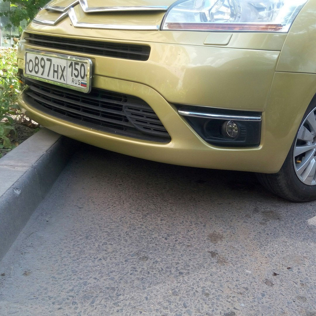

Доброго вечера, купив Пикассо и поездив на нем недельку-другую я просто заплакал от клиренса. Мягкая подвеска + низкая "Морда" заставляли просто плакать при каждом задеваний. Задевает в основном подрамником, болтами рычагов, защитой, глушителем.
Решено было ставить проставки, так как мягкая подвеска в купе с не высоким клиренсом быстро заставили исправлять ситуацию)))

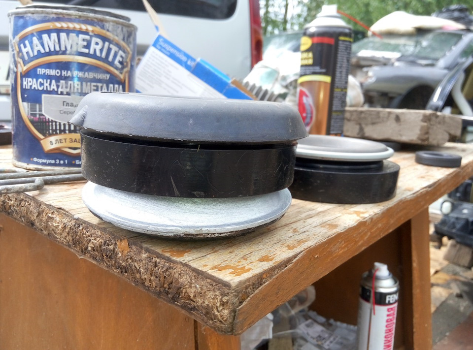

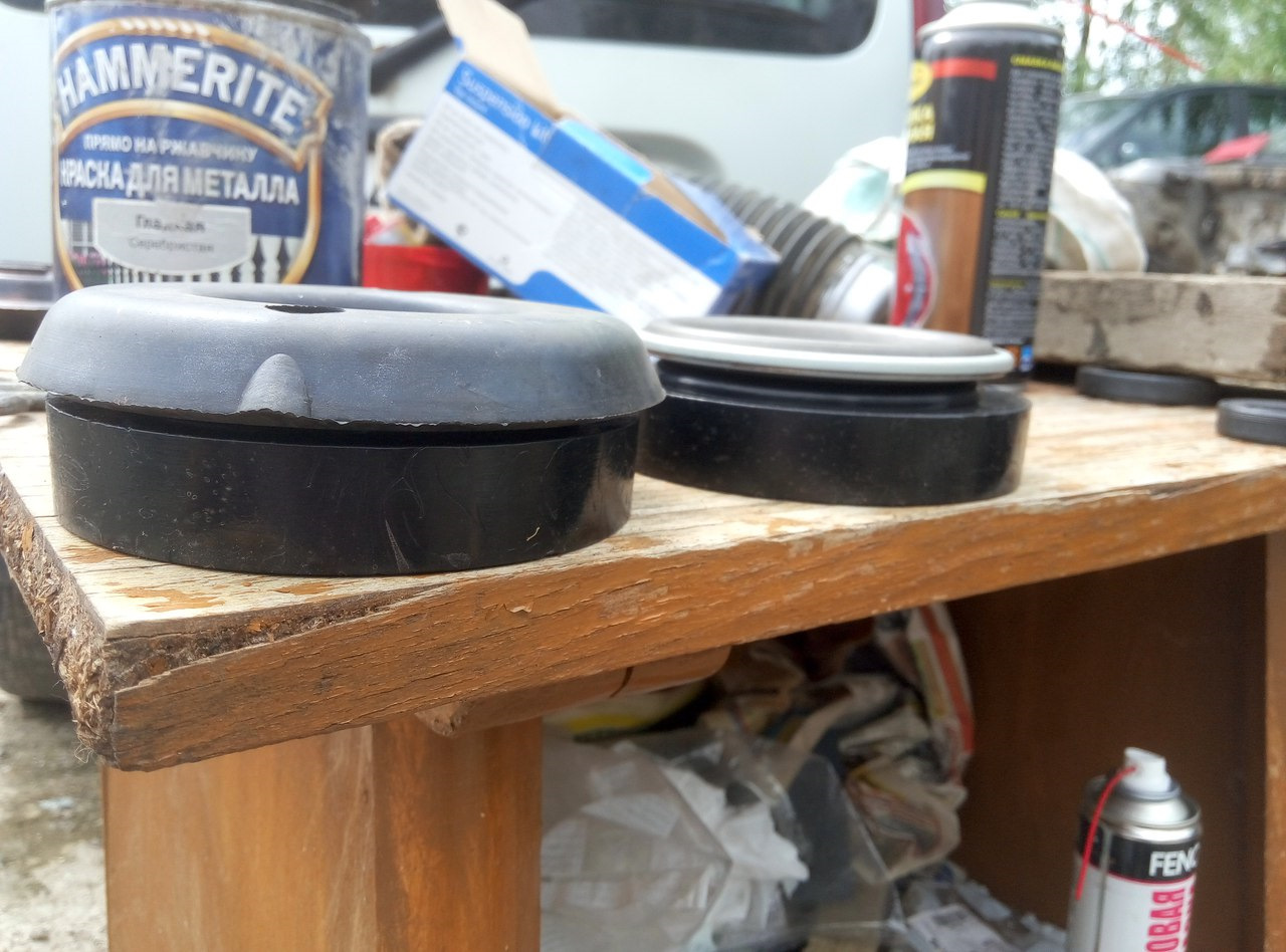

Были куплены проставки под пружины(37-15-016/20) и установлены. В скобках код на них, просто в поисковик наберете и найдете. Если что-пишите в личку, скину сайт. А то реклама запрещена как понимаю. Кстати сами проставки требуют доработки напильником, а то плохо встает в опорный подшипник-но нас таким не испугаешь.

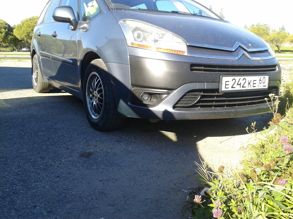

Прилагаю фото амортизаторов с проставками.

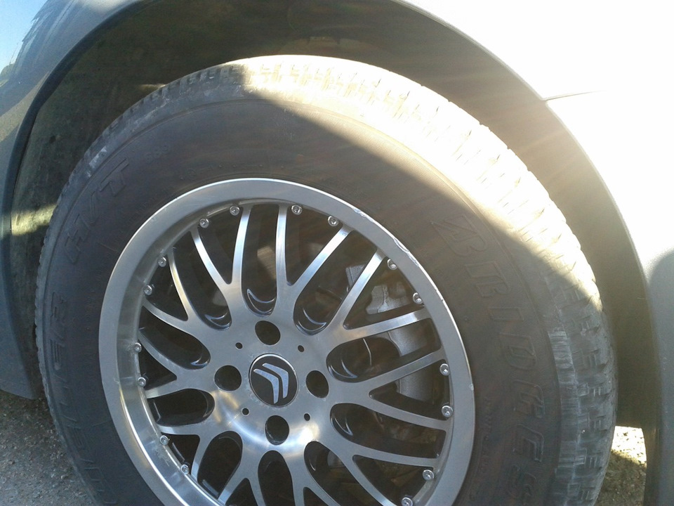

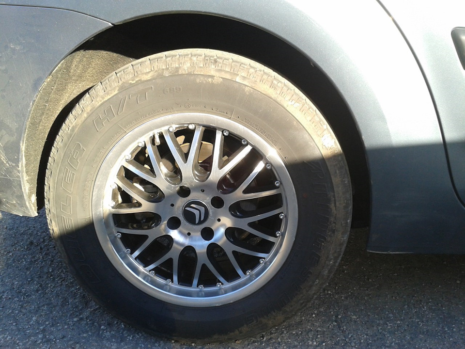

Далее была установлена резина 205/65/16, автомобиль стал более мягкий + увеличение клиренса. + Понижение оборотов при скоростях. Сейчас 100км/ч где то 2650-2700 об. Скорость по спидометру показывает точно до 100км/ч, после занижает. К примеру 115 спидометр, 117 — GPS. В целом не критично. Есп не ругается.
Доработками добился то что ездить стало просто КАЙФ. Едешь как на "танке", клиренс примерно как у ваз 2114.
Теперь не боимся бордюров, ям, злых лежачих.

ЗЫ, многие скажут что будет не правильная работа приводов-утешу, 2см проставки особой роли не играют. Ходы подвески остались СТОКОВЫЕ, работают проставки так что делают пружины жестче и автомобиль поднимается за счет этого.

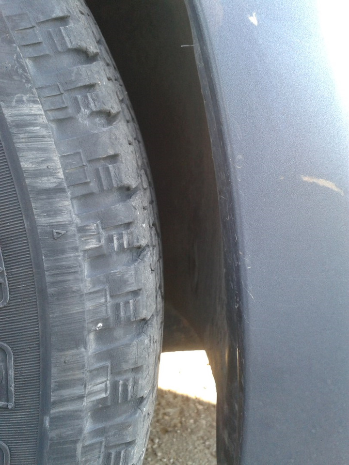

ЗЫ2, 205/65/16- не цепляет за подкрылки что с проставками, что без них.

здравствуйте я купил себе такие же проставки хочу поставить но есть вопрос а как задняя часть авто будет выглядеть ниже переда спасибо за ответ по вашим фото не очень сильно заметно

а я себе поставил 215 65 r16 от х трайла и не цепляет, не меняя пружин и всего прочего
Так это же супер! И как, нравится вообще на резине повыше? Я тоже абсолютно ничего не менял. Добавил проставки и вуаля)
расход на 0.5 прибавилось.а так в лес нет проблем.купил себе зиму ещё ух покатаюсь!
Сфоткай свою на таких колесах, интересно посмотреть!

а это я не заметил, проехал и не задел

Супер, знал бы что 215/65 влезет взял бы тоже такие! У тебя подвеска как, не брякает? В бж запости, чтобы люди знали что такая размерность влезает!
нет не брякает

Я вчера мерял 215х60, забраковали… хотел зимнюю резину повыше. Мотивируют тем, что когда снегом позабивается и замерзнет- повырывает пластик сзади, да и спереди при вывороте остаеться с палец зазора.На лето конечно пойдет, а на зиму х.з

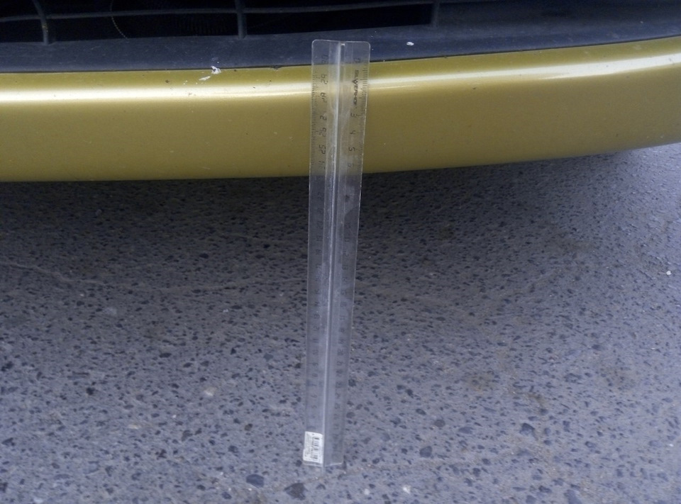

Зачет. Себе клиренс увеличил установкой резины 215/60 R16. Получилось 17 см под самой нижней точкой переднего бампера (у колеса).
Не цепляет такой размер при повороте колеса?

Разве простаку ни между опорой и кузовом нужно ставить?
Есть разные, эти проставки устанавливаются между опорным подшипником и опорой пружины.
Получается пружина находится не в правильном положении?
Абсолютно в правильном положений, но она поджата проставкой в 2см. Советую посмотреть фото в посте, там все понятно куда ставится проставка.
я и имею ввиду напряжение пружины в 2см
Напряжения на пружине нету-компенсируется ходом амортизатора, впрочем более жесткой подвески после установки проставок не замечено-все как и было.

А ты их почтой заказывал?
Да, транспортной отправили. 2000 с доставкой если не вру… В целом конечно можно и у токаря за бутылку выточить, но не стал так как токари чертеж запросят и тд…
А есть размеры? Не замеряли на будущее, а то есть вариант из латуни забацать…
К сожалению нету, но есть очень много фото самих проставок. Как сделаны, конструкцию можно понять.
Да я бы отправил чертежик а 19 в Североморске забрал) пару комплектов)
