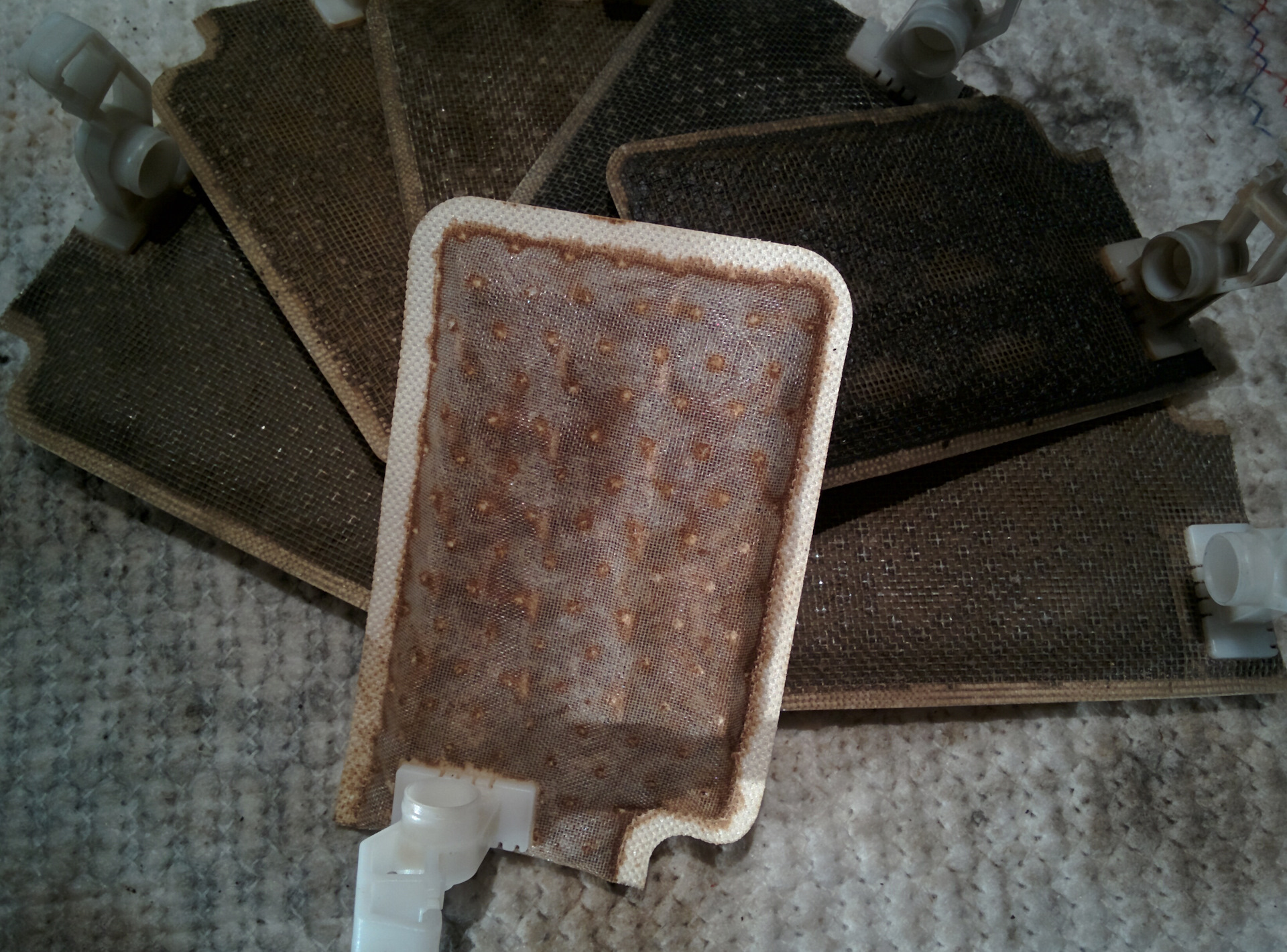

Тема актуальна особенно для тех кто ездил в отпуск на машине. Специально после возвращения товарища dimasya23 из отпуска, где машина пробежала порядка 4 тыс км, заменили ему сетку. Состояние которой было мягко сказать не удовлетворительное.Хотя поставили новую сетку в марте месяце!

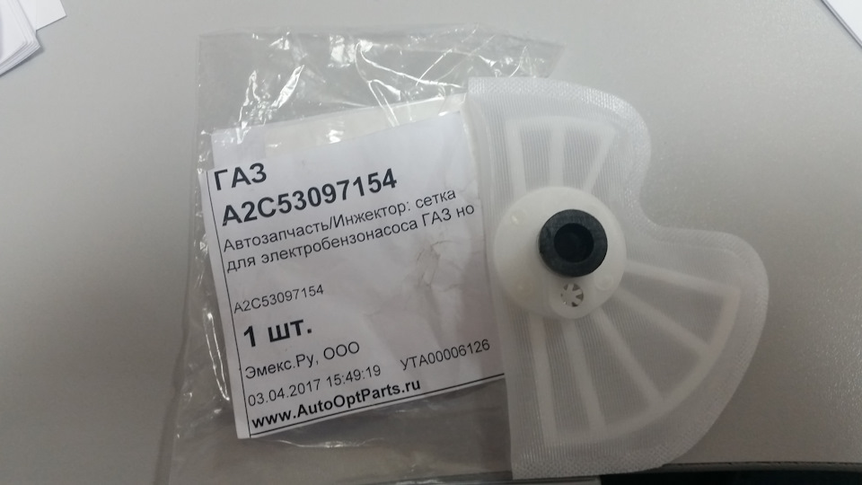

А2С53097154 Подходит для разборного насоса и иногда для Не разборного

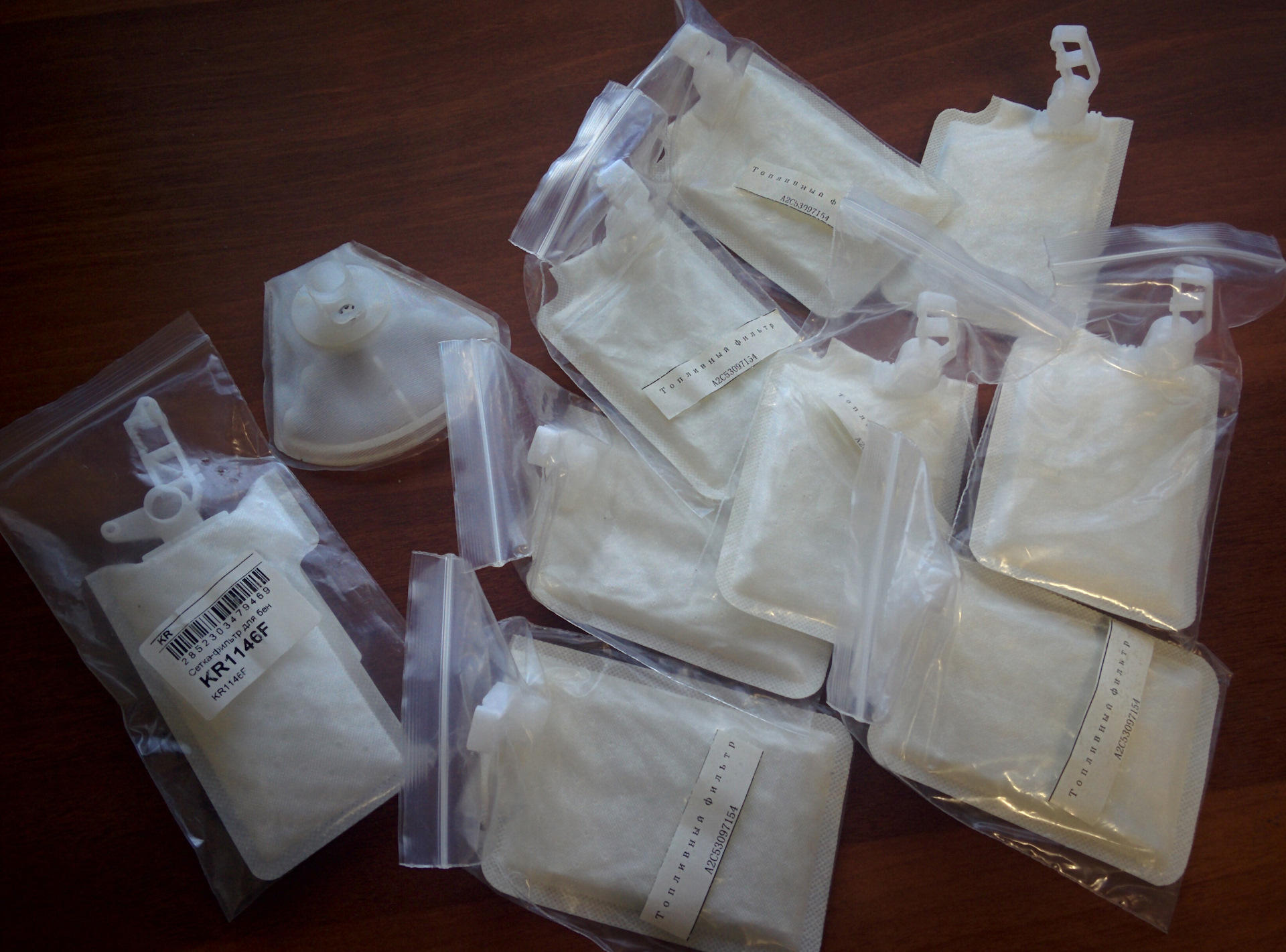

Прикупил тут небольшое количество А2С53097154 и даже нашел для не разборного KR1146F.
По не разборным насосам, я так понял есть 2 вида, это KR1146F и A2C53256, еще ставят от ВАЗ 2118
Так что если кому надо обращайтесь!

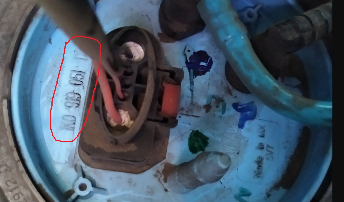

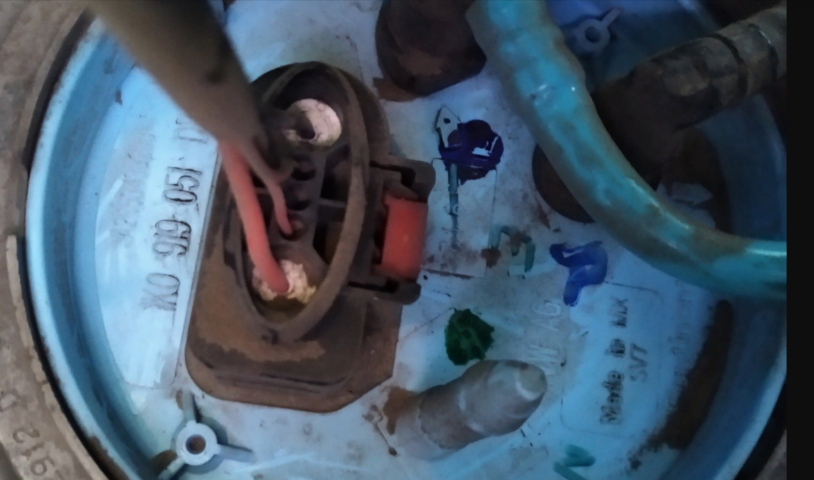

Нет там ничего
Есть) отштамповано вон слева, ну как вариант достать 2 сетки, для разборного и не разборного насоса и подымать насос чистить\менять сетку.
Чёт ничего не вижу

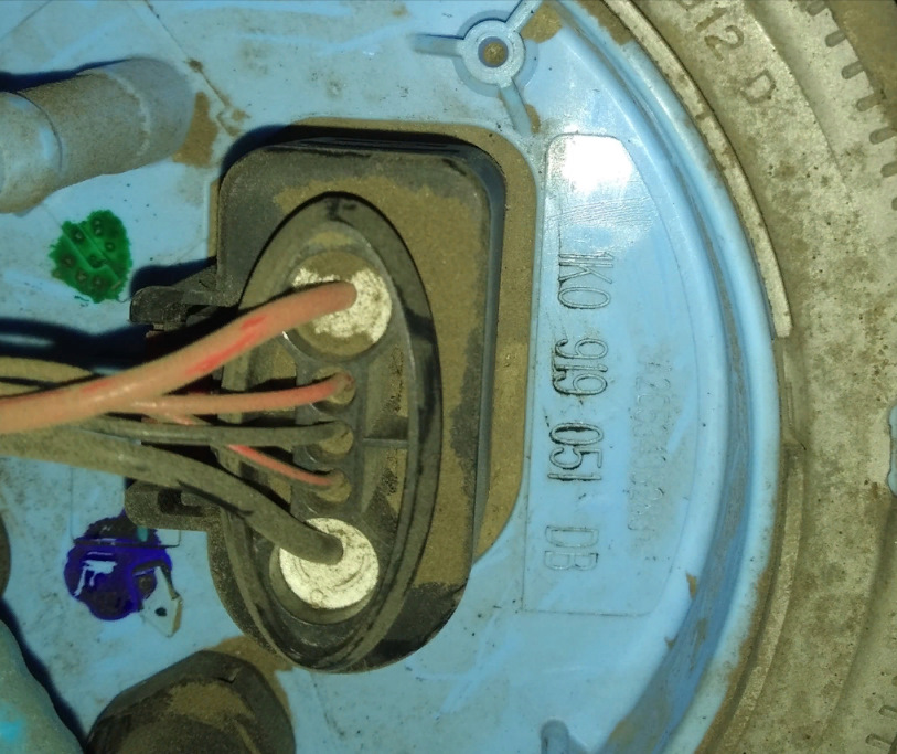

Ну, так это артикул насоса. По нему видно, что он неразборный?
Ну я же написал что DB не разборный насос www.drive2.ru/l/6965934/
Так по ссылке про 1К0 919 051BG
Почему про BG?! там и про не разборный тоже речь идет
Точно, это я уже по другой ссылке смотрел.

Привет. Скажи пожалуйста, 1K0 919 051 DB, бензонасос разборный? И какая сетка к нему подходит.
Приветствую, нет DB это неразборный насос, на него идет сетка 80020LFFB или KR1146F.

Добрый день, смотрю сеточка от Крауф KR1146F очень похожа на оригинал и стоит не дорого.Скажите, пожалуйста, был ли опыт ее установки?
Добрый день, нет, не разборные насосы не разбираю, там очень проблематично не разломать колбу, впринципе чистки карбклинером раз в год хватает.
Попробую аккуратно разломать, мыть не вижу смысла, думаю сразу поменять и забыть.

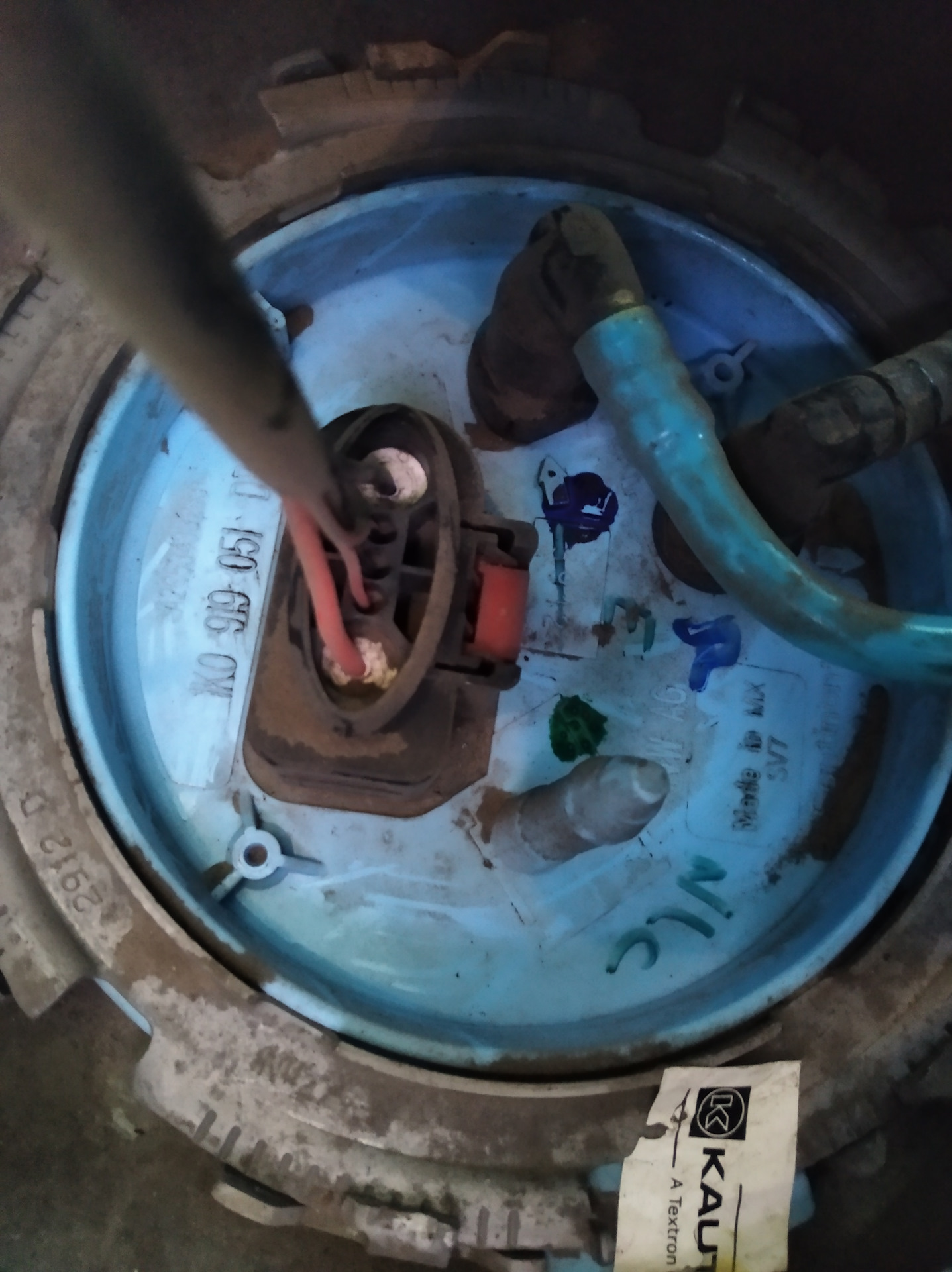

У вас полный привод, там двойной насос стоит, и скорей всего разборный насос, надо поднять диван и посмотреть номер насоса или по вину пробить, и уже смотреть что можно сделать
Почитал статьи по замене на полном приводе все обламывают крепления, чтобы разобрать и сменить сетку.
Зашёл на экзист, а номер насоса не вижу, пишет типа см.иллюстрацию и номер.
Да проще диван поднять и крышку открыть, и там будет номер на насосе

а не знаешь номера самого насоса для Siemens А2С53097154
1KD 919 051 A Насос + тема где описывалось все www.drive2.ru/l/6965934/
www.drive2.ru/o/b/465047515012530299
Ну да, он.

у меня по этому номеру такой фильтр пришел((
Ого, там фильтр системы сименс, от газели, есть даже в коробочке. Но странно(

Значит разборный, всмысле снизу?! И какой треугольник? Заглушка в салоне круглая
а как узнать какой у меня насос? разборный или нет?
Проще всего заглянуть под диван и отодвинуть заглушку.Но где то с середины 12 года пошли разборные

Как узнать какой насос ?
Отодвинуть диван, под ним будет заглушка, снять её, и посмотреть номер, либо по вин коду
Спасибо.
если код заканчивается на 51А, то разборный
LeviX
По вин коду что именно смотреть? Какой pr код искать?
Блин, проще под диван заглянуть и посмотреть какой код на насосе выбит

Было дело! Меняли сетку второй раз, только первый в марте прошлого года. Пробег на сетке около 18 тыс, но была вся грязная и в геле. Вань, тебе спасибо! Так быстро поменял, что я даже не успел колесо снять-поставить и прийти посмотреть что да чего )) Кому нужно поменять, рекомендую!
