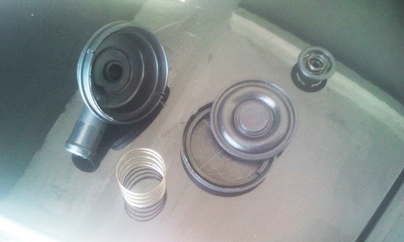

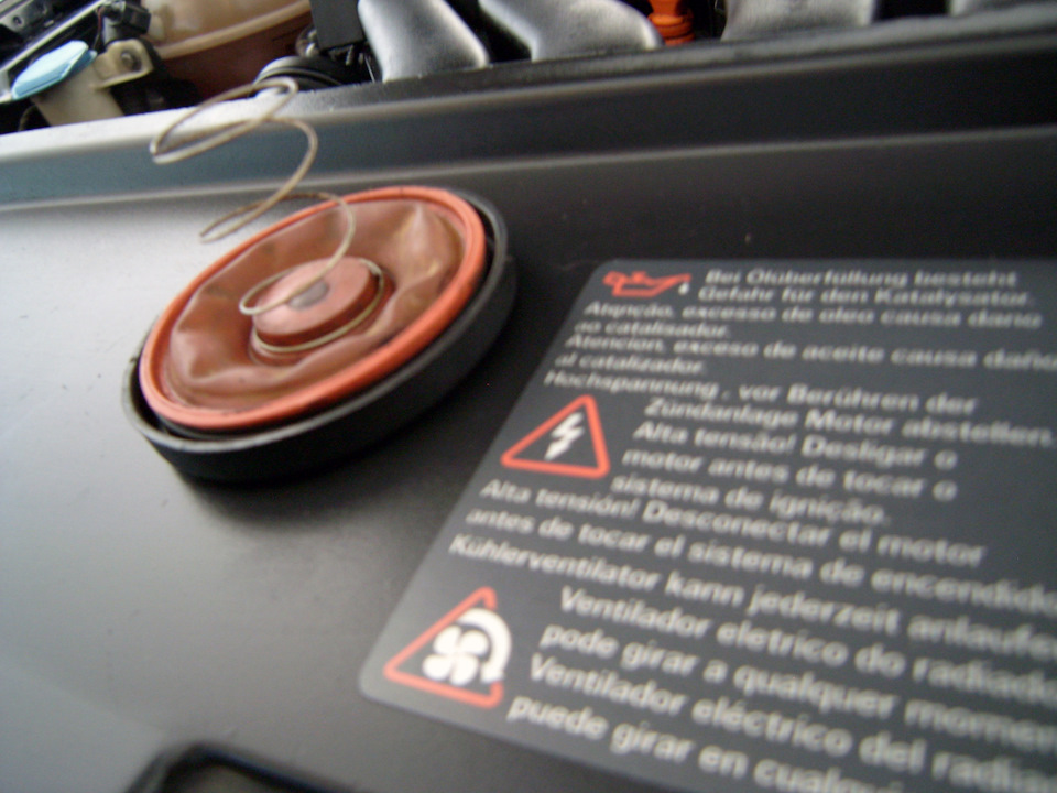

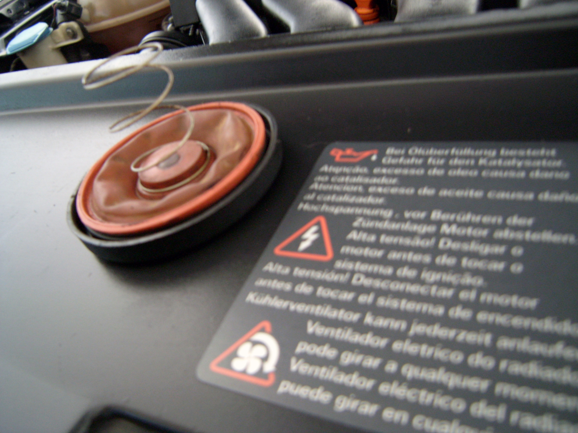

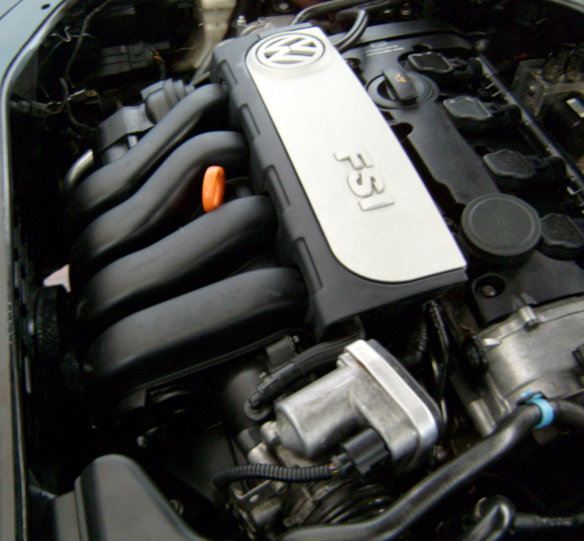

Начитался, насмотрелся, движок мыл, дай, думаю, загляну по крышечку посмотрю на состояние мембраны ВКГ.

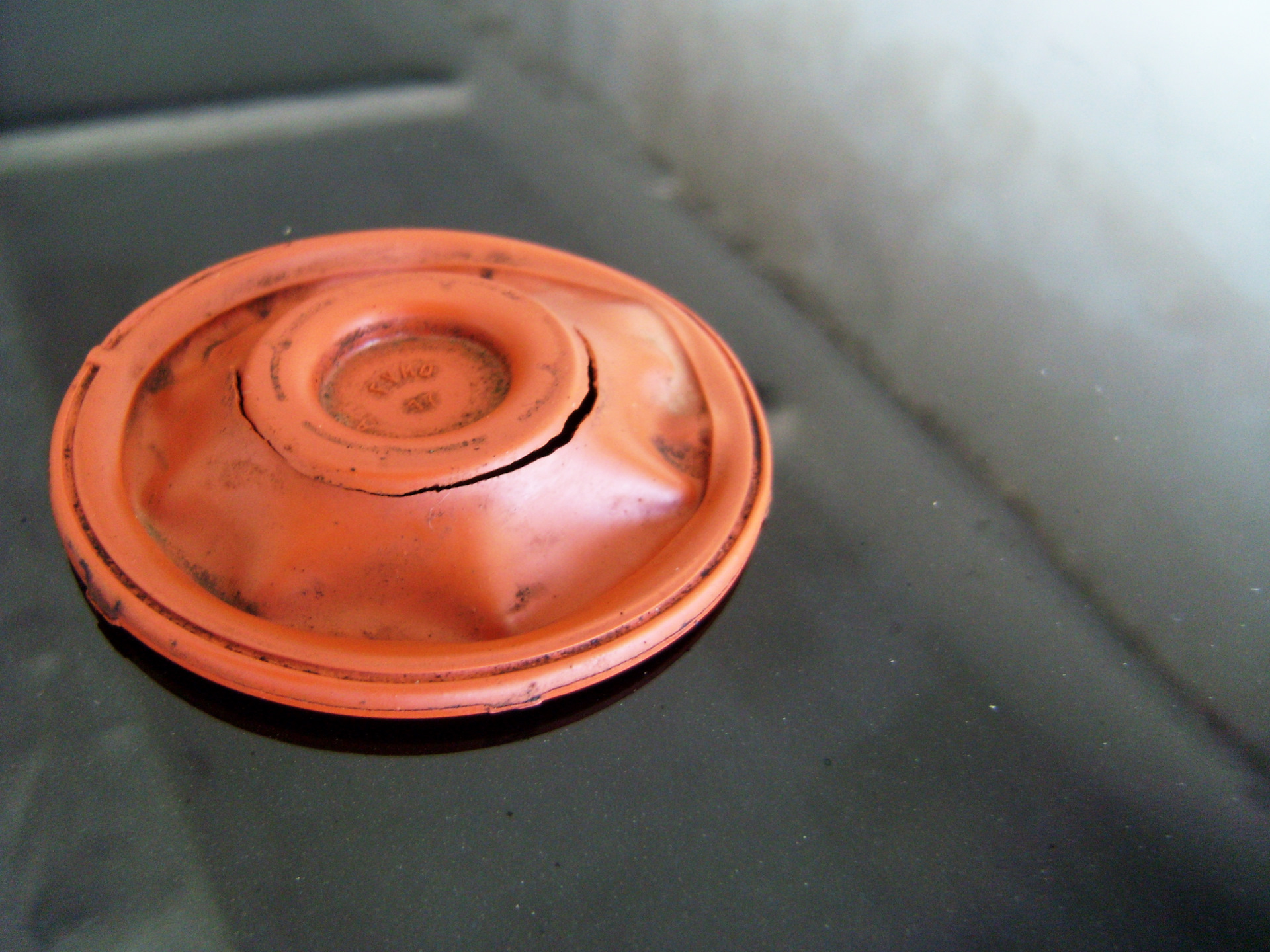

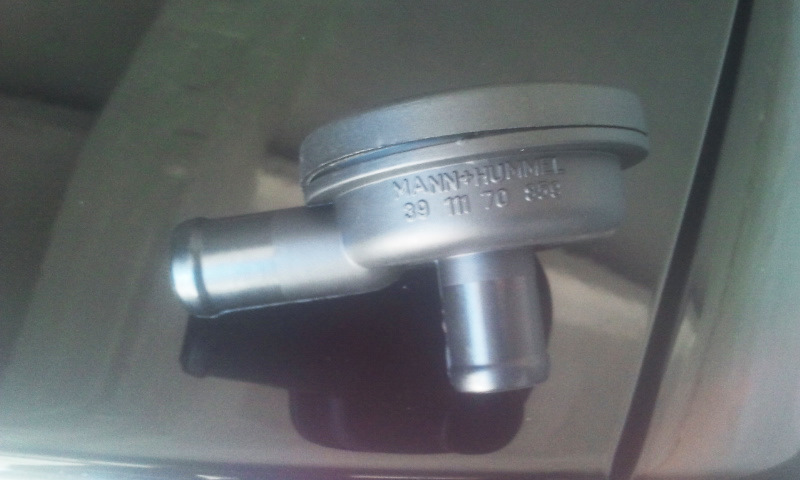

Снял без проблем, с виду живая мембрана, но нет, трещина. Ссохлась.
Конечно надо бы поменять, не зря заглянул.

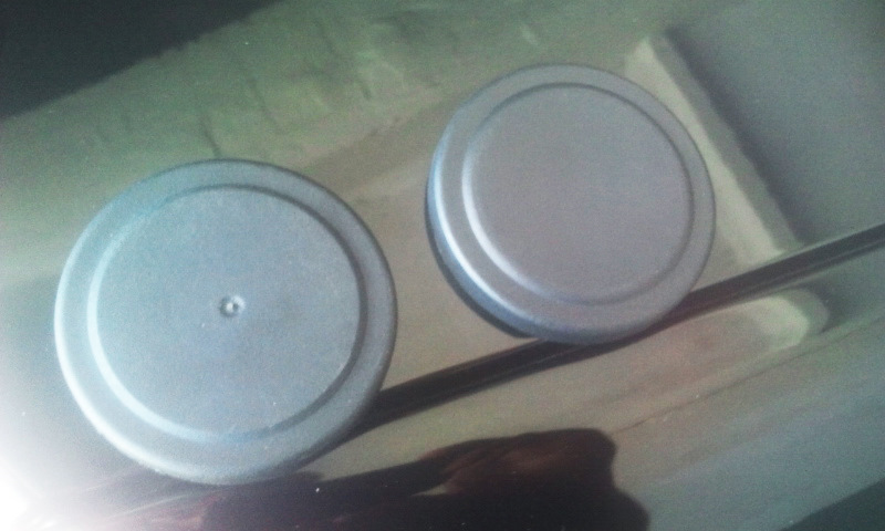

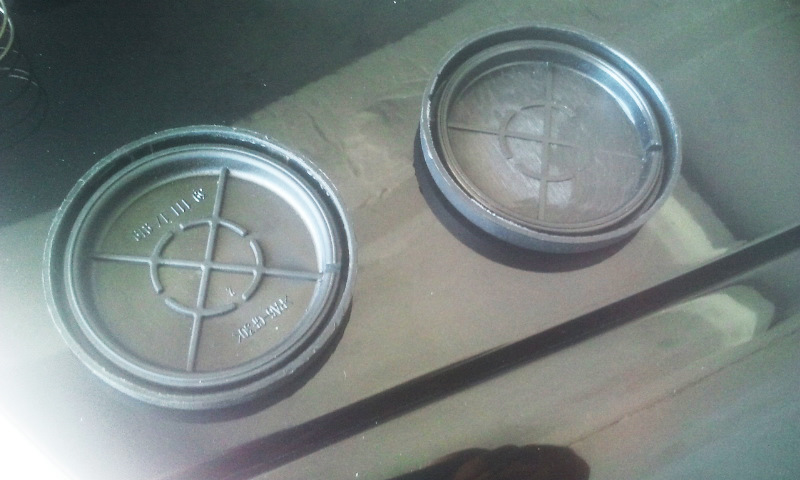

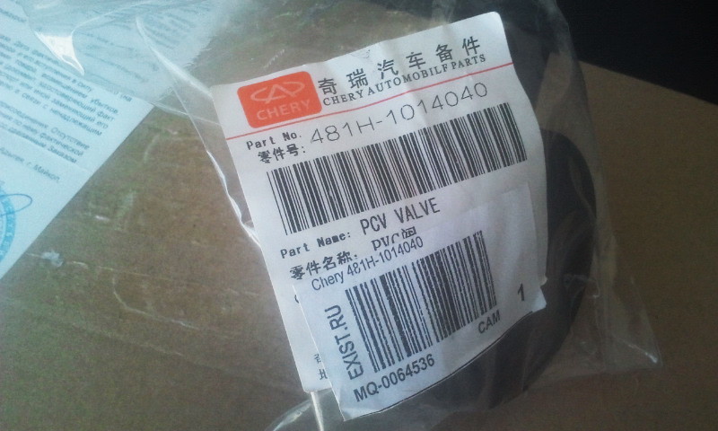

Менял родную мембрану на мембрану от Chery, колхоз конечно, но с дырявой не вариант.
Отдал за клапан Китайский около 350 рублей вроде. Разобрал его и достал мембрану.
Дальше подробные фото со сравнением мембран и крышек. Для тех, кто сомневается, что мембраны взаимозаменяемы.
Короче поставил, защёлкнул крышку и всё.
Ничего не поменялось, расход такой же и остался на холостом, подозреваю, что мембрана была на издыхании с трещиной, и я просто её дорвал.
Но это уже никто не узнает._)

Надорванная мембрана даёт завышенный расход и троение на холостых.
Если совсем рваная, то горит чек по негерметичности ВКГ.
Роль? Ну мембрана работает как клапан в вентиляции картерных…хз кароч_))

У тебя двиг какой именно?
2,0ФСИ у нас с тобой 1в1
Ну это да, а буквы какие? У меня BLY
А у меня помоему BVY
У тебя под евро 3 заточен двиг, у тебя ЕГР есть и помойму 3 катализатора.
ЕГР точно есть, будь он неладен со своими пластмассовыми шестернями)
Во во, многие его глушат и перепрошиваються под евро 2.
эт точно, то и хочу сделать))
