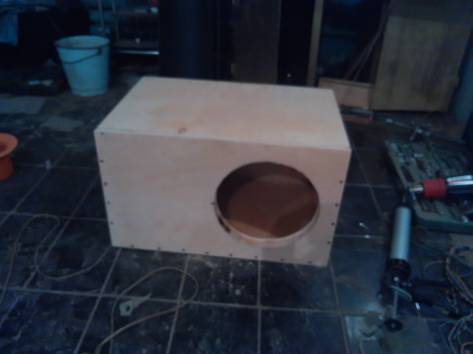

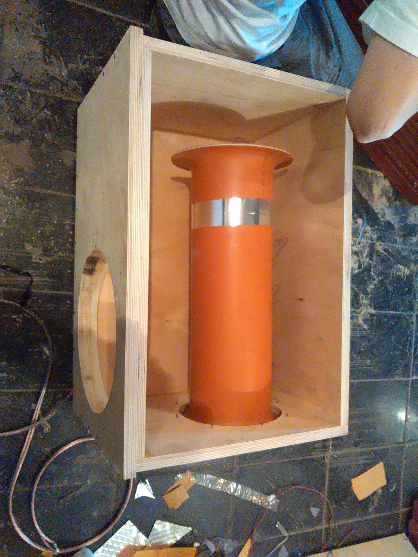

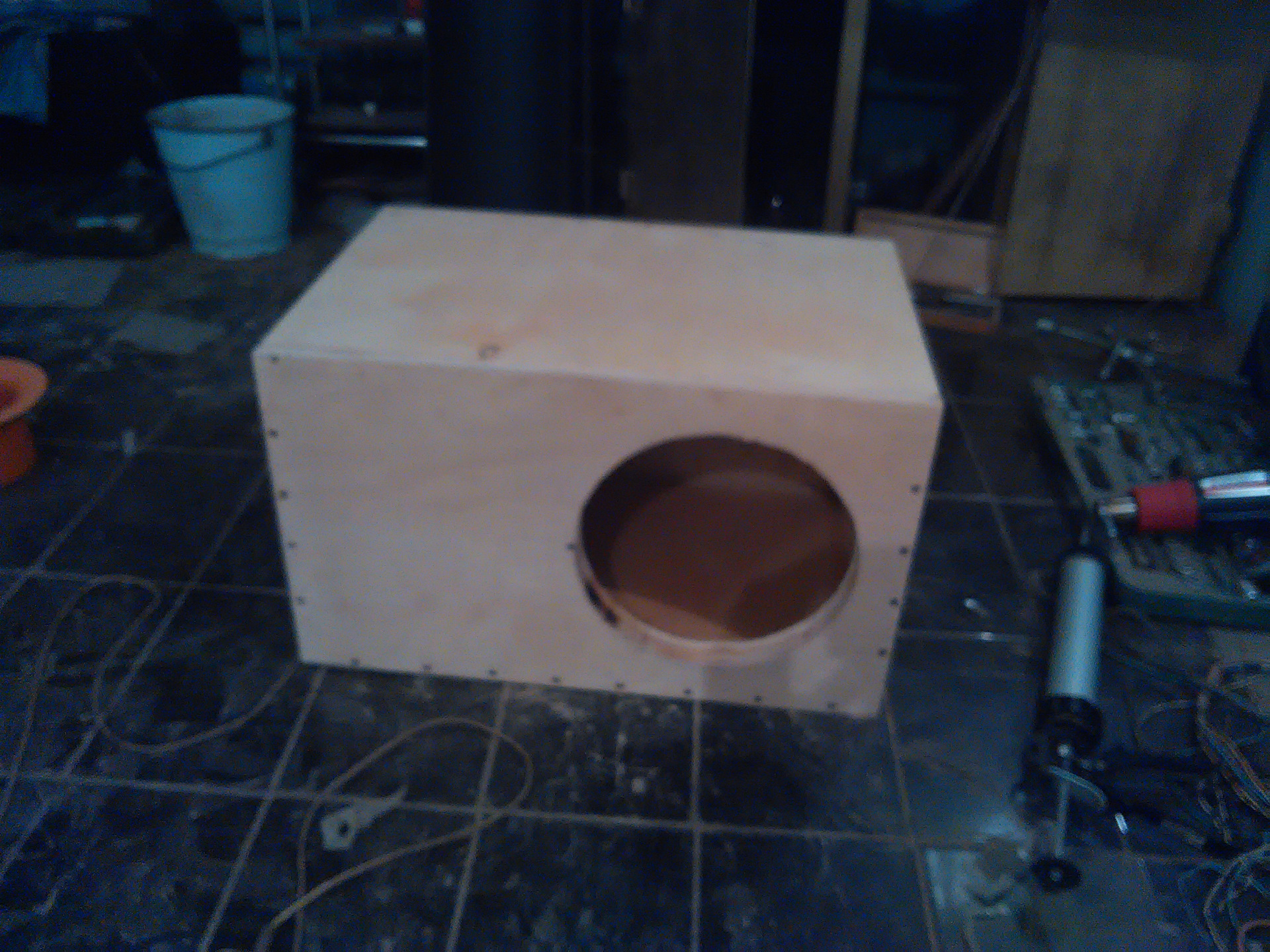

Всем привет, надоел старый короб, так как настройка была 33Hz (т.е. слушать только негров)) и любимые треки многие либо просто играли как полифония, либо играли но не так, было решено сделать новый короб с трубой… Раздобыли чертёж короба, но только под Арию, немножко переделали и погнали за распилом
Материал 18мм фанера

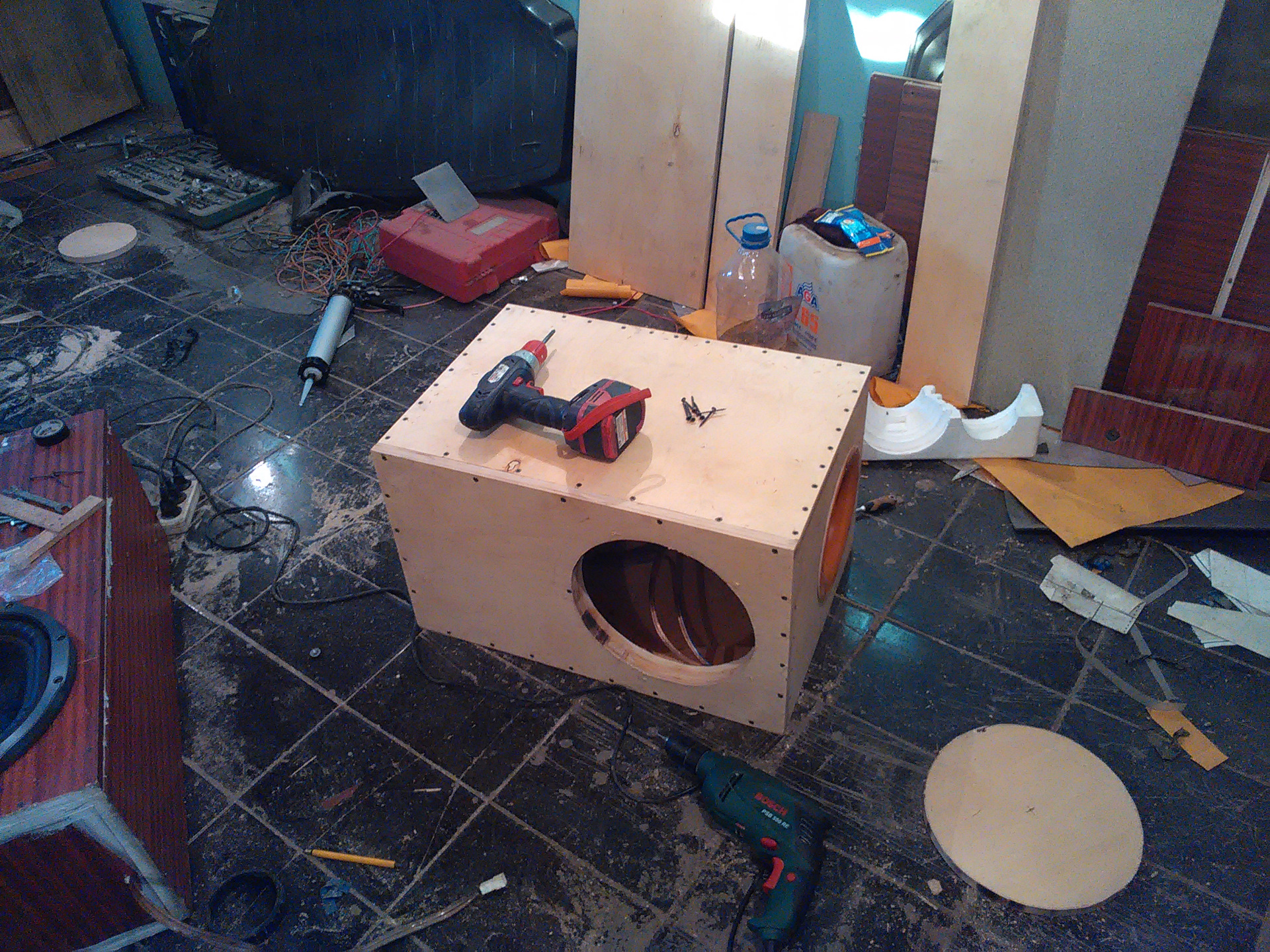

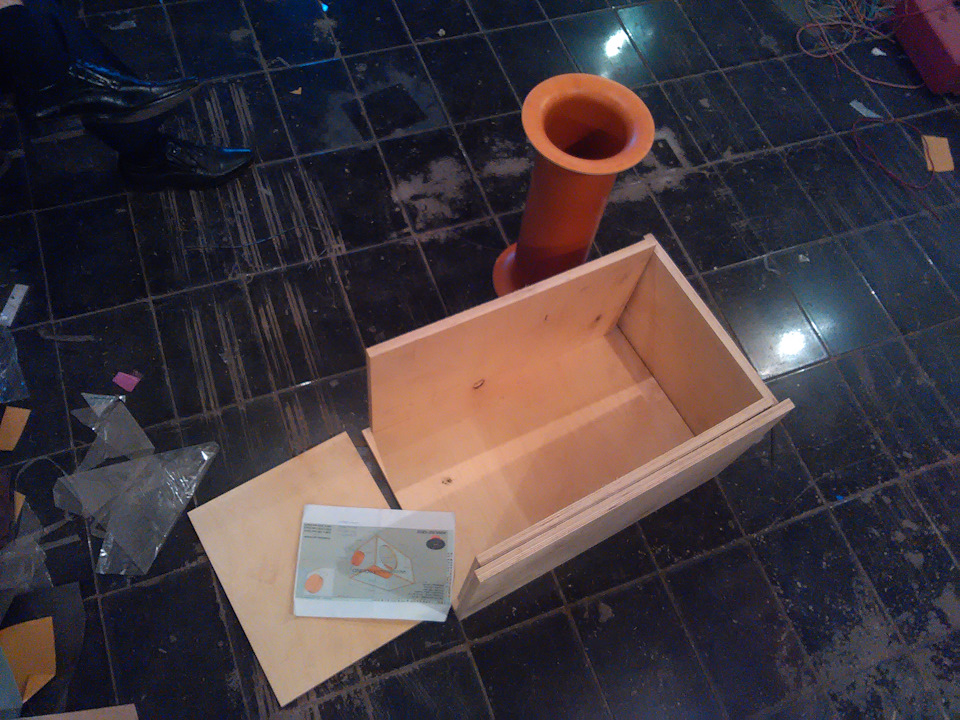

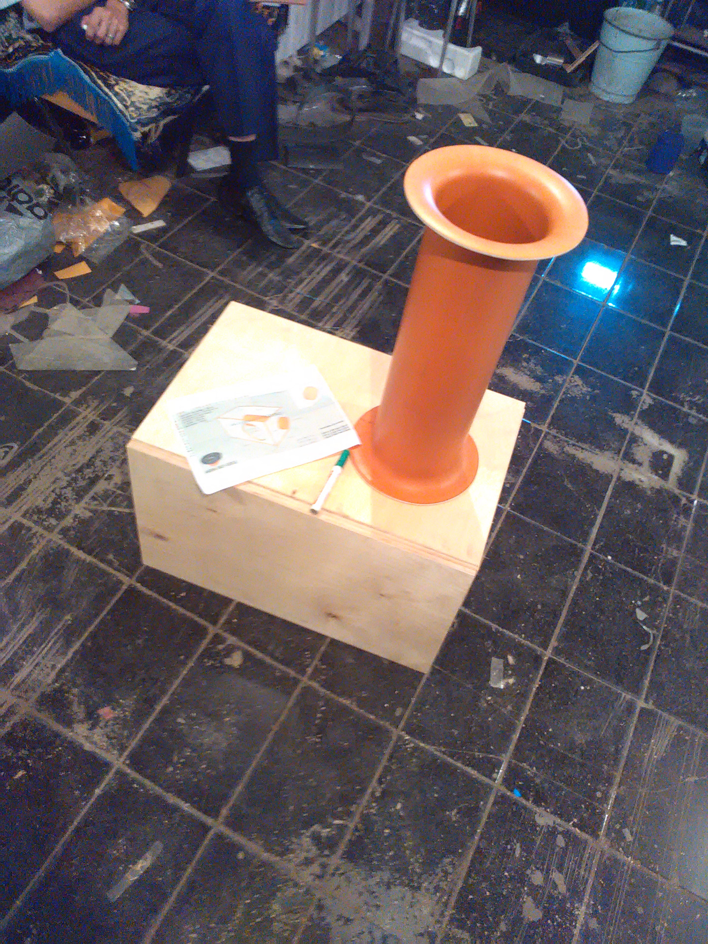

Напилили, пробная проверка размеров

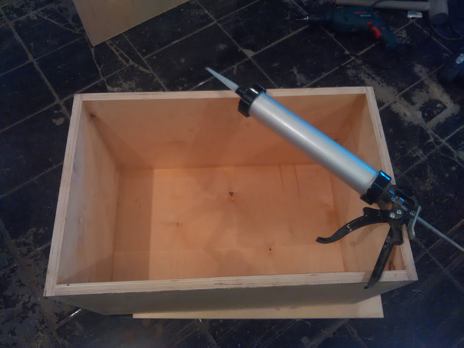

Раскрыв на 160мм длина 512мм

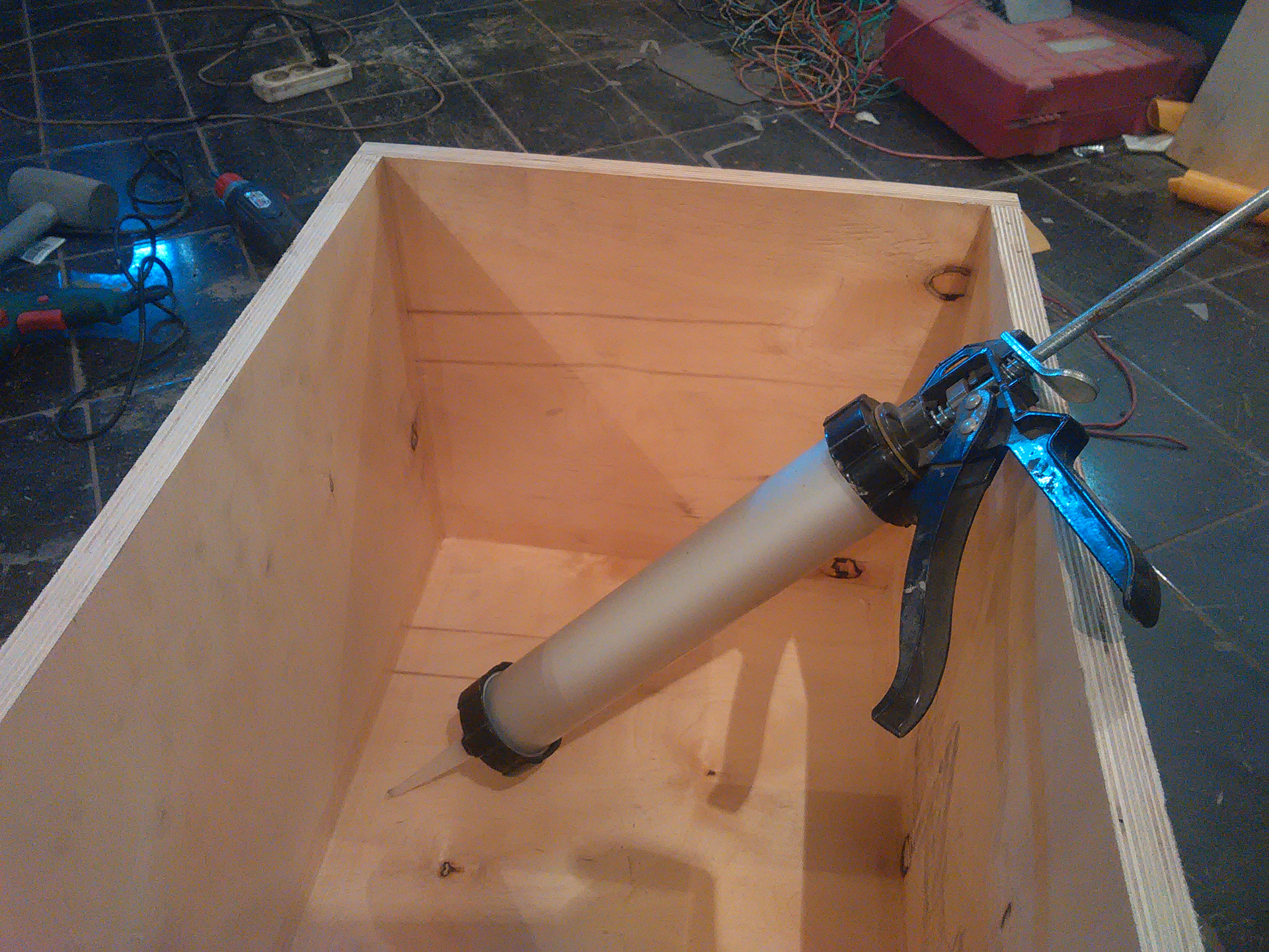

Собираем чтоб не было стыков

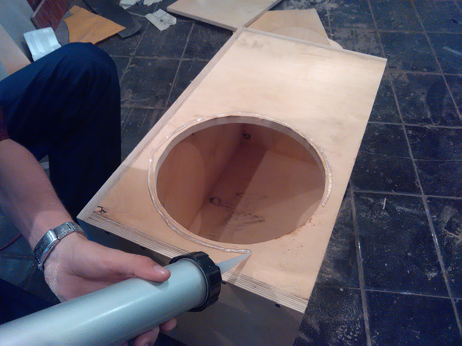

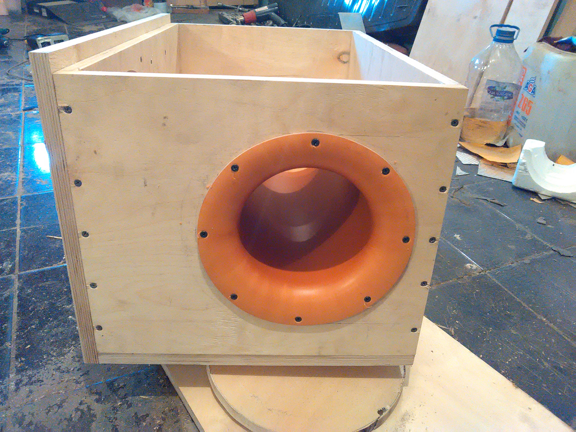

Герметизируем силиконовым герметиком

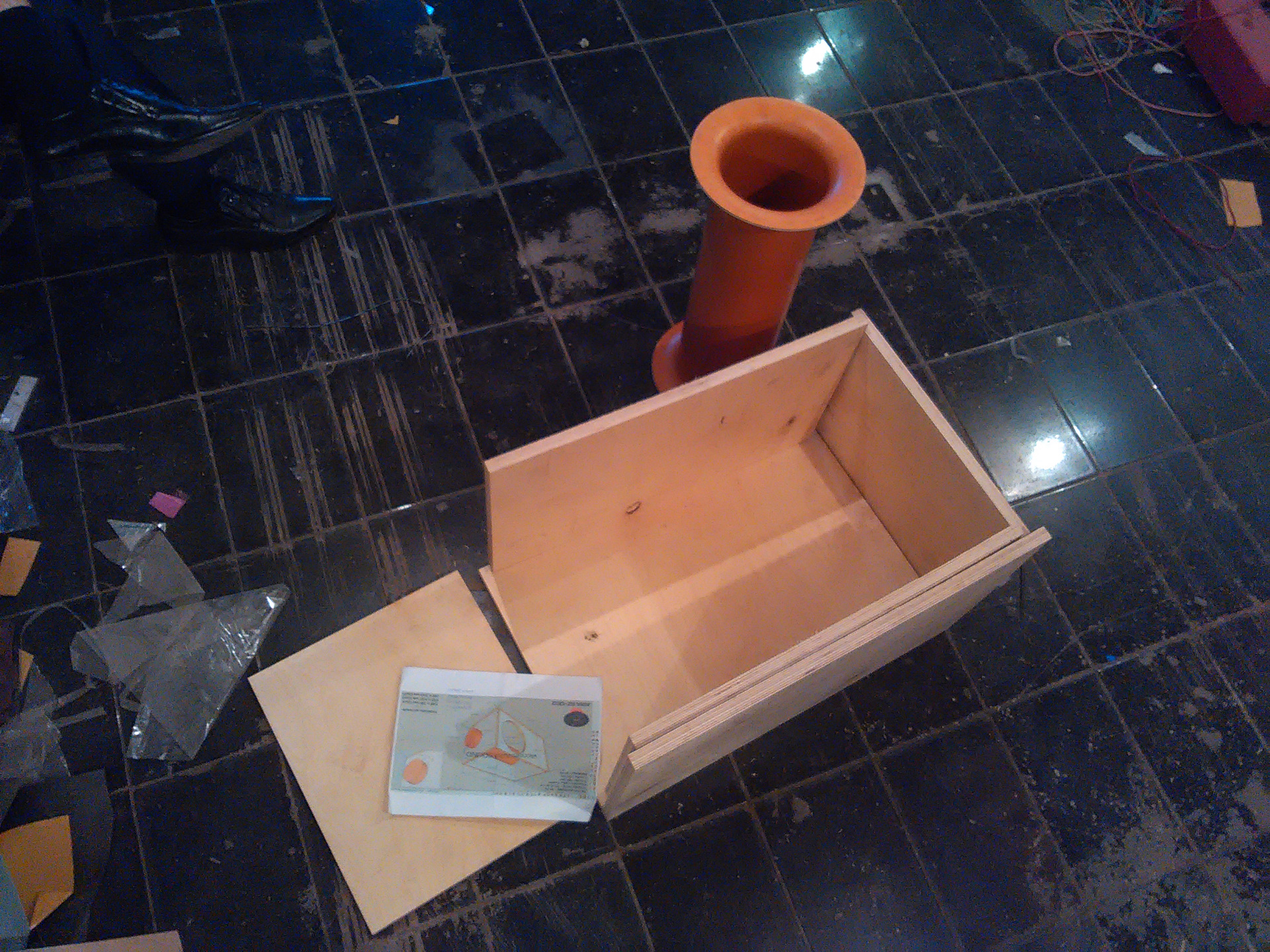

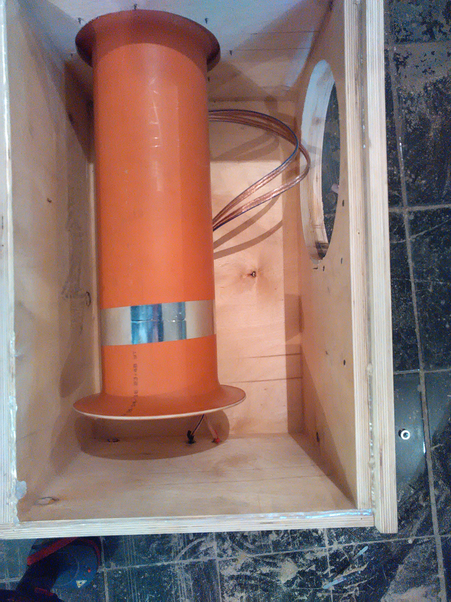

Ставим раскрыв

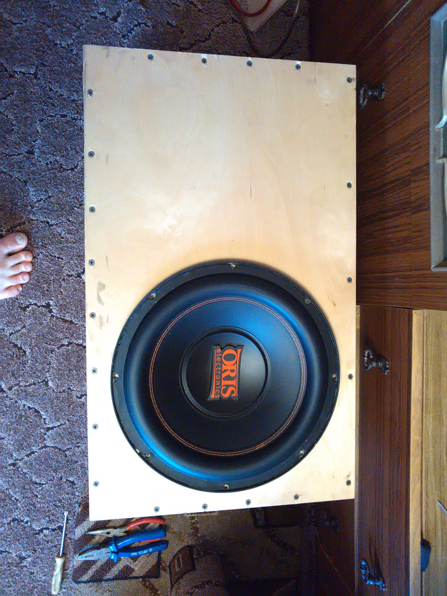

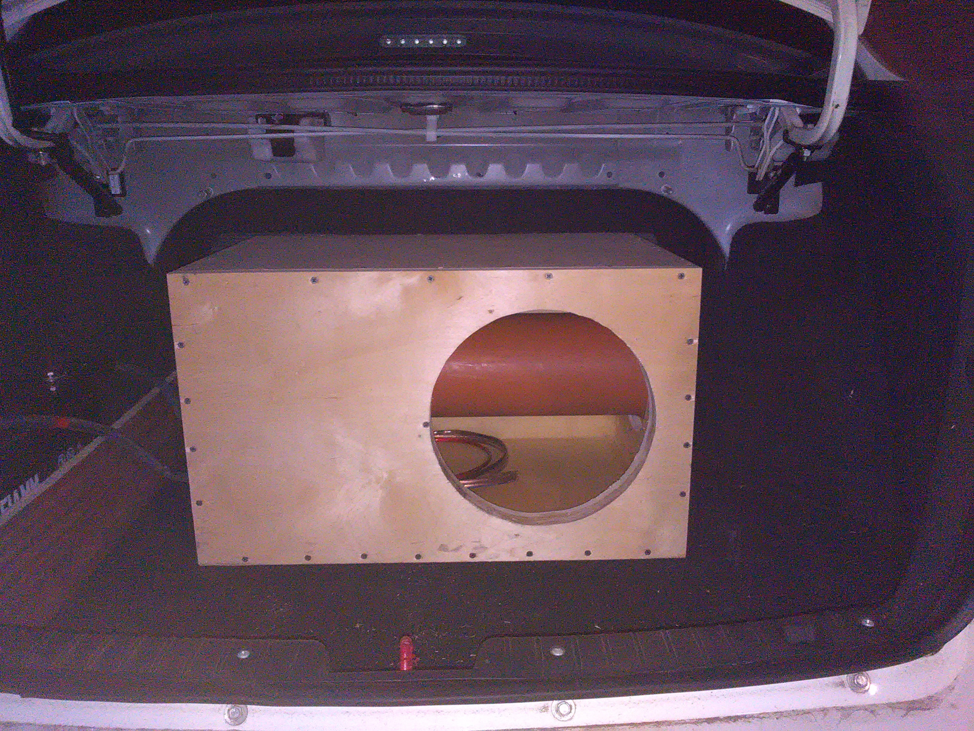

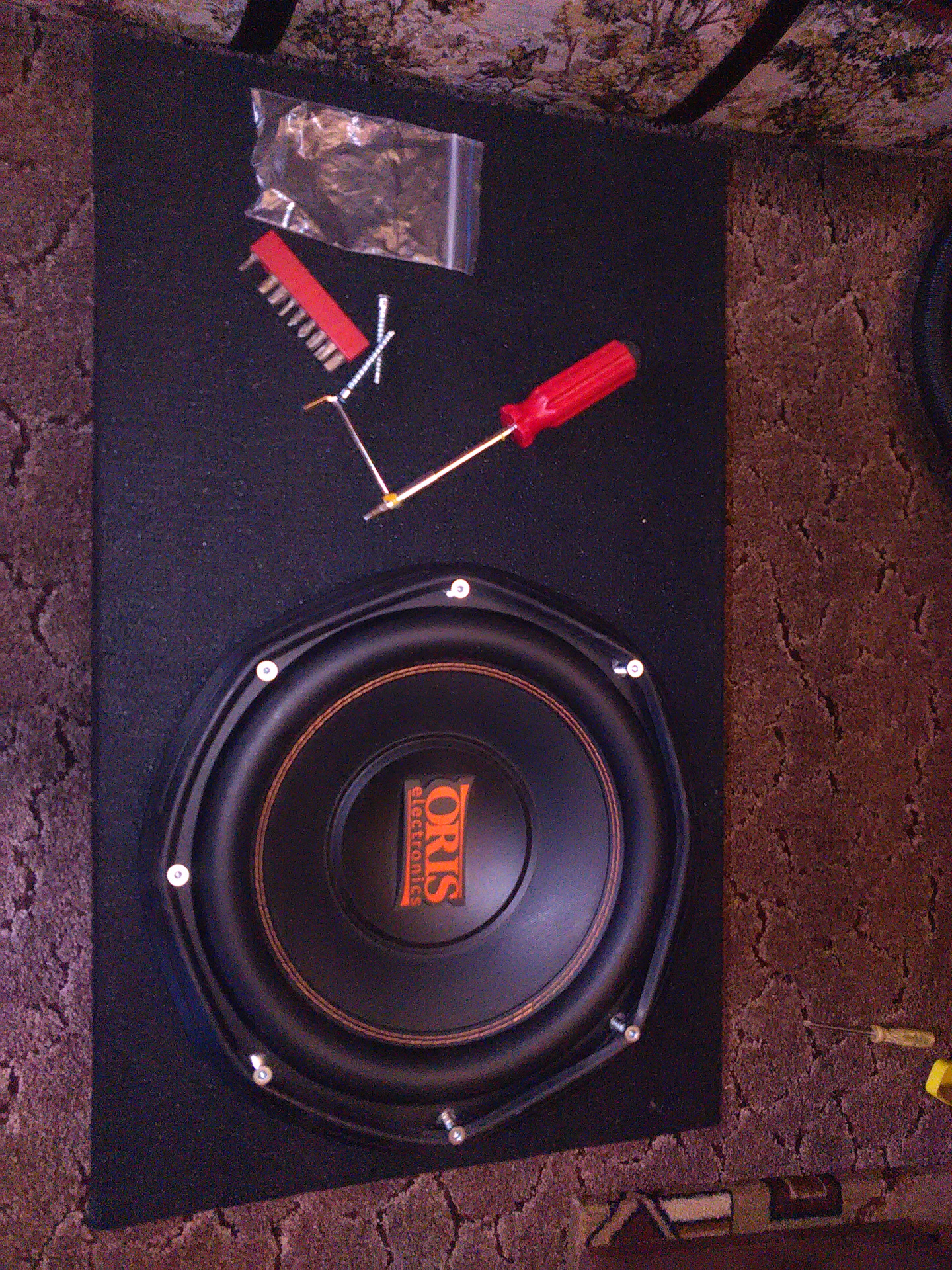

Динамик пришёл с ремонта )

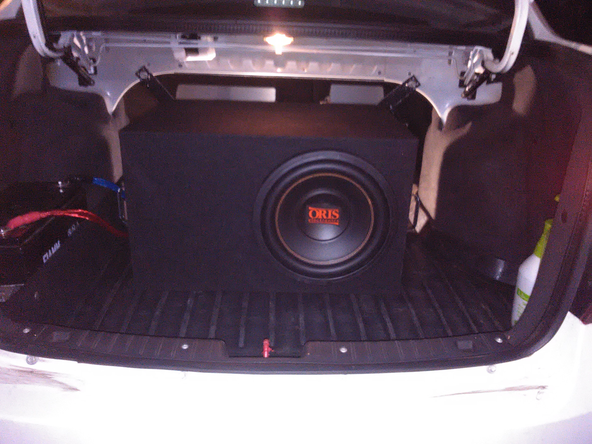

Обшиваем короб карпетом, ставим динамик
Настройка получилась 35Hz то что я и хотел, наконец то крыша перестала прыгать )), но зато стало всё остальное))
Комментарии 7
как акб закрепил?
Акб с помощью пластины к деревянной перегородке, а перегородка с помощью хомутов к ушкам для багажной сетки
