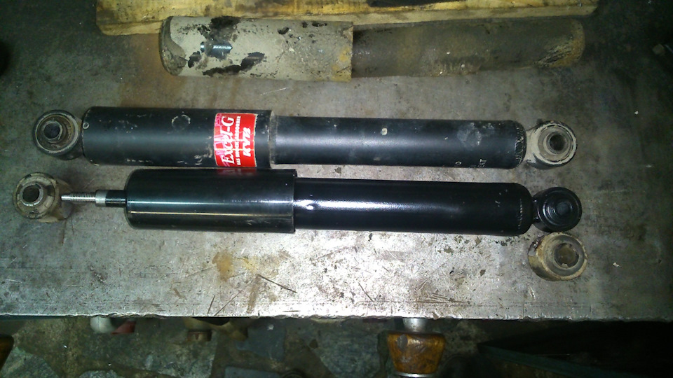

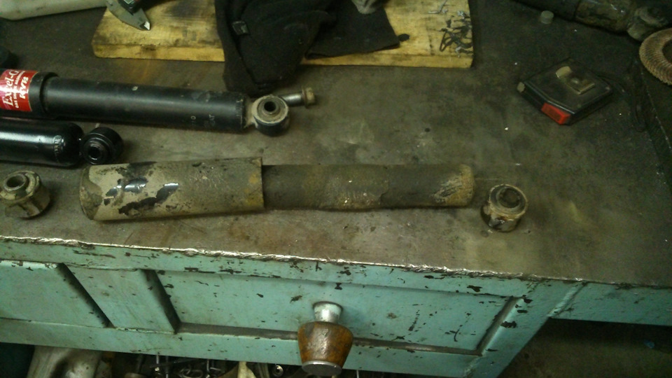

Отрезал небходимое от старого родного аммортизатора

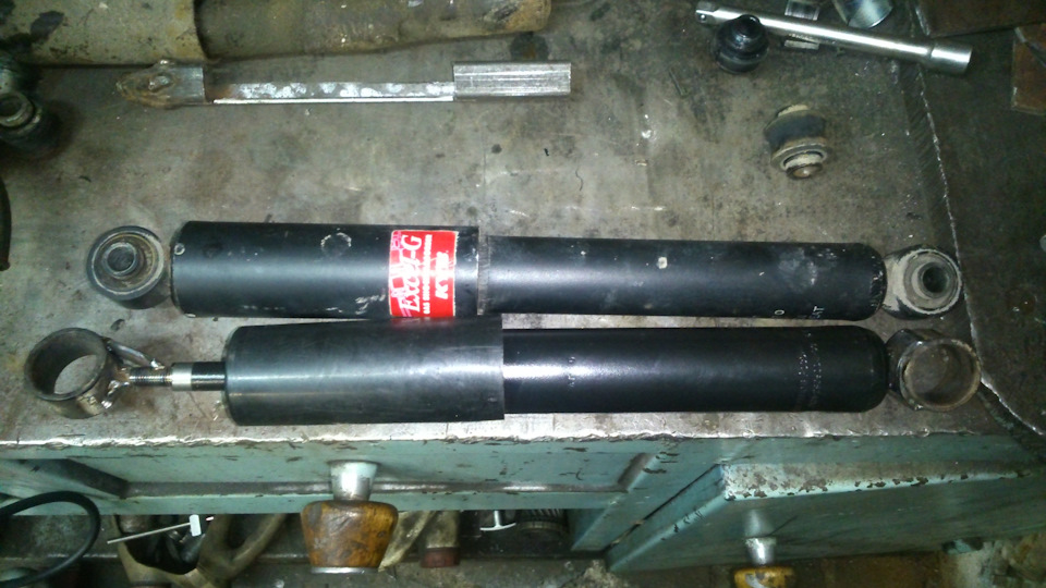

и сложил на столе так, как примерно хочу чтобы стало

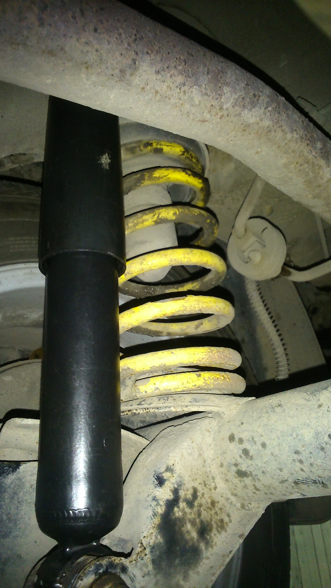

. Так как с доработанными пружинами машина стала выше и KYB не хватало расстояния на вылет, сразу же сделал чуть по длиннее, чтобы при переезде лежачих полицейских не стучало на вылет. В итоге получилось
.Осталось запрессовать сайлентблоки покрасить и поставить.
Результатом доволен.
Это именно то чего хотел от машины.

А пружины от 10-ки задние? Резинки сверху родные? Хорошо встали? В посадочных местах на балке не ёрзают?
резинка тоже от 2110, поставил по центру, через неделю посмотрел как поставил так и стоит.Она постоянно под давлением- поэтому и не ерзает
Я себе тоже поставил от нивы результатом очень доволен т.к. от нивы амортизаторы двухсторонние сопротивляются и на сжатие и на отбой.Правда бывает когда сильно нагружена пробивает, не хватает хода амортизатора на сжатие.
