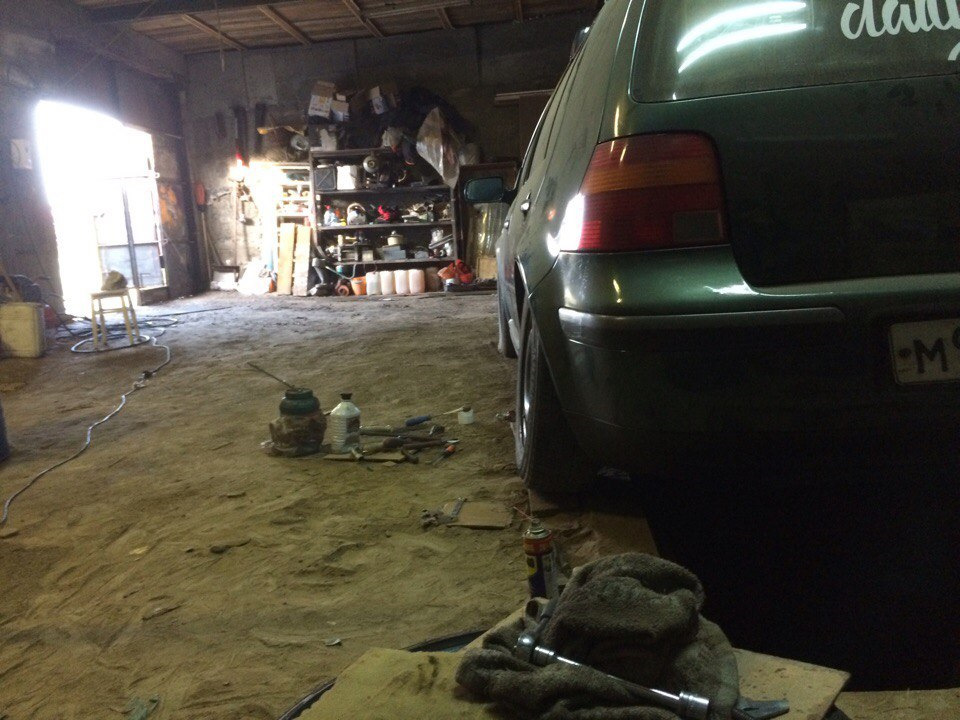

А теперь к процессу установки:

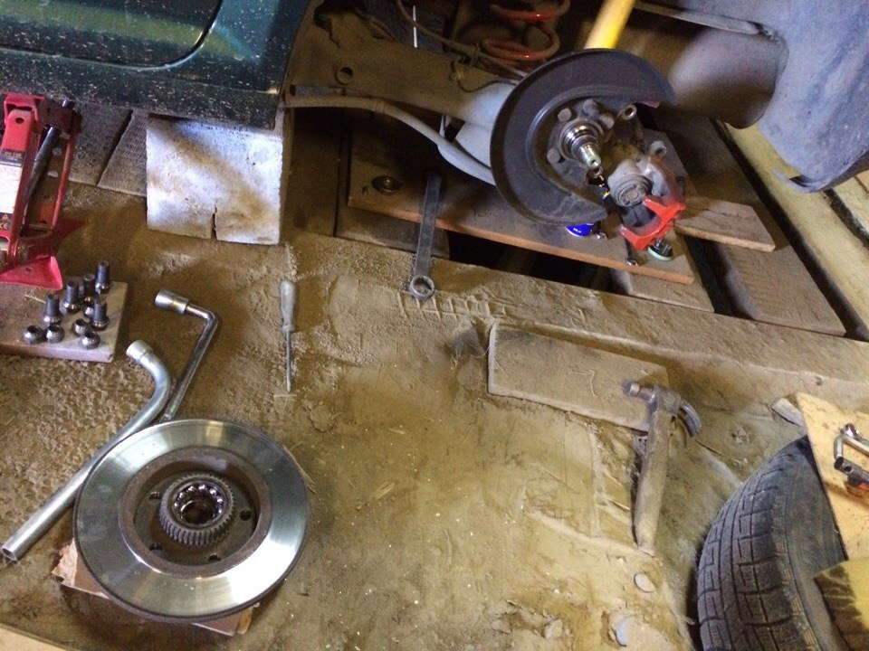

Сколько я не искал в гугле в драйве ни одного подробного мануала по установки дропов я не нашел, у всех просто фото уже после установки. По разбору ступицы я так же ничего не нашел, пришлось все делать пальцем в небо наугад.

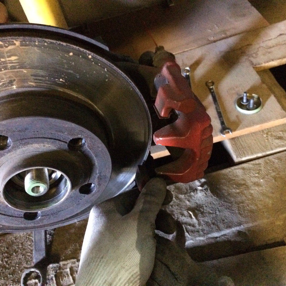

После чего начал прикручивать дропы к балке
Там я так увлекся что забыл сфотографировать процесс монтажа, там принципе ничего сложного не было.
За исключением того что пришлось подтачивать шпильки на дропах так как они упирались в датчик абс.
По итогу конечный развал у меня получился 6 градусов, за счет того что на балке был развал 1 градус:)
Осталось только поставить колеса:))

че то то ли я невнимательно прочитал твой бж, либо ты забыл указать момент про пластины схождения, только одна фотка и все
Там написанно про пластины
схождение не забудь сделать
спереди то?
сделал уже)
какой перед… сзади!
разве сзади на балке делается схождение?
пластинами, сожрет резину узнаешь)
