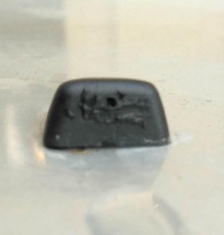

Родные форсунки полный отстой, две писающий тонкие струйки, хуже некуда. Опять же полно тем про замену форсунок. Хорош все-таки SG, много разжеванных тем уже есть здесь на сайте, читай, покупай да мастери. В общем многие ставят форсунки от Volvo, я не стал исключением, дешево и сердито.
Заказал пару форсунок, а также клапан Toyota.
Форсунка стеклоомывателя 30655605
Клапан 8532126020
Установил все на авто, результат конечно же в разы лучше чем было, но все же низковато бьют они, жаль регулировок по высоте нет. На SH все-таки форсунки лучше ))

тоже низко одна бьет, думаю герметика в дырку напихать чтобы был повыше угол
Мне кажется не вариант герметиком решать, лучше другие заказать, меня в принципе эти устраивают, однозначно лучше родных "писалок"
сегодня спереди замазал чутка герметиком и брызгать стало выше, внутрь дырки герметик не засовывал

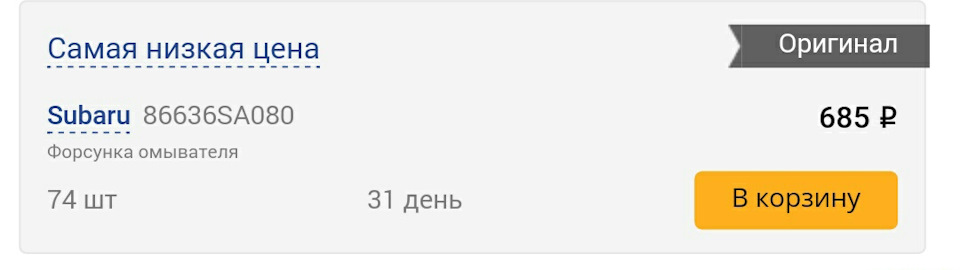

Так есть же штатные веерные на SG, у меня в стоке шли
они дорогие
Это да, но зато бьют точно куда следует )
