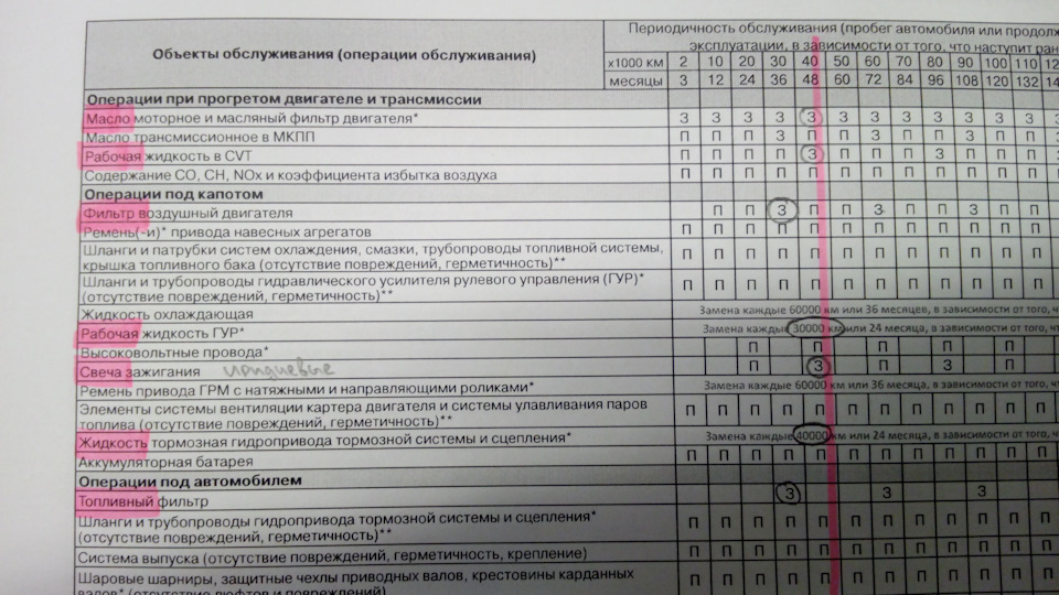

Согласно регламенту технического обслуживания, замену жидкости в ГУР следует производить каждые 60 ткм, но на моей машине уже после 30 ткм жидкость была уже совсем черная и просилась на замену. Похожая ситуация была и с вариатором. Это к вопросу, жидкости какого качества заливают в автомобиль на заводе.

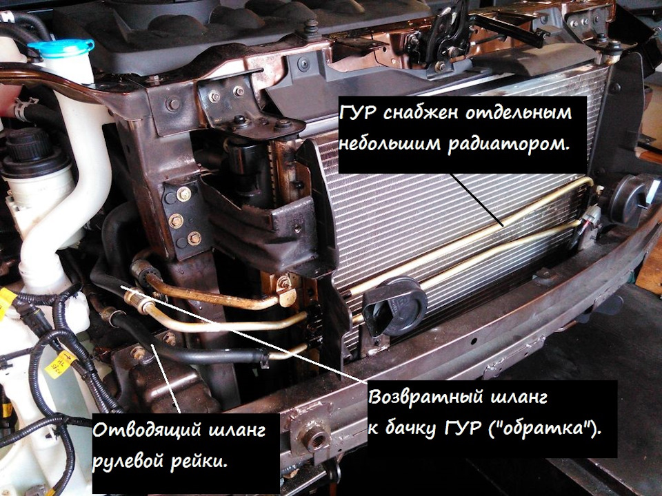

В руководстве по техническому обслуживанию описывается метод замены путем слива старой жидкости через подводящий шланг насоса ГУР и последующей заправки свежей жидкостью через бачок. При таком способе система заполняется воздухом, что не очень хорошо. Я использовал другой метод.
Суть метода заключается в постепенном вытеснении старой жидкости свежей, без завоздушивания. Для этого от бачка ГУР отсоединяем возвратный шланг ("обратку") и опускаем в емкость. Я использовал пластиковую бутылку объемом 1.5 л. Вращая рулем колеса от упора до упора, за несколько итераций вытесняем из системы старую жидкость. При этом при каждой итерации необходимо доливать в бачок свежую ATF. Повторяем несколько раз, пока из шланга обратки не потечет свежая ATF. При таком методе попадание воздуха в систему сведено к минимуму.
Обращаю внимание, что на Tiggo 5 патрубок шланга, подающего жидкость к насосу, расположен выше патрубка обратки. На многих других автомобилях эти патрубки располагаются наоборот.
Всего из системы слилось около 1 л старой жидкости, столько же потребуется и свежей. Я обычно покупаю 2 л, из которых 1.5 л уходит на замену, чтобы гарантированно вытеснить всю старую жидкость, плюс 0.5 л остается на доливку или для следующей замены. Вместо рекомендованной заводом жидкости ATF III, я заправил систему более современной синтетической жидкостью ATF Dexron VI, она совместима с ATF III, но при этом имеет более низкую температуру замерзания, поэтому зимой гидроусилитель будет работать без дополнительных нагрузок.
На фильтре и на стенках бачка была грязь, поэтому перед заменой мне пришлось снимать бачок и промывать его уайт-спиритом.
Весь процесс проиллюстрирован на фото.

Добрый день! В теории все верно, но на практике…:
1. Шланг обратки всегда должен находиться в жидкости, даже когда переливаем жидкость в другую емкость, иначе возможно завоздушивание.
2. На конечном этапе при подключении шланга обратки к бачку опять возможно завоздушивание.
В стесненных условиях идеально выполнить эту работу сложно.
При заливе жидкости через шланг обратки, мне представляется, все будет несколько проще. Преимуществ заполнения системы через шланг подачи не вижу.
Я рассказал про свой метод, меня он устраивает на практике. Ваш метод возьму на заметку, спасибо.
Добрый день! А чем обосновывается Ваш вариант "Суть метода заключается в постепенном вытеснении старой жидкости свежей, без завоздушивания. Для этого от бачка ГУР отсоединяем возвратный шланг ("обратку") и опускаем в емкость…"? Мне представляется, что именно при таком методе система и завоздушится. Надо бы, наоборот как в руководстве, заполнять систему через обратку из бачка, а шланг подачи отсоединить и опустить в емкость. Воздух будет подниматься вверх по обратке и уходить через бачок.
Здравствуйте. Под этой фразой я подразумевал следующее:
1. Изначально система заполнена жидкостью, т.е. не завоздушена, поэтому из обратки вытесняется жидкость, а не воздух. В исправной гидравлической системе циркулирует только жидкость.
2. Обратка не всасывает воздух, т.к. работает только на вытеснение жидкости, по второму шлангу идет всасывание жидкости из бачка.
3. Доливая постоянно свежую жидкость в бачок, мы не даем насосу ГУР нахвататься воздуха из бачка.
4. При нормальной работе ГУР обратка сбрасывает вытесненную жидкость в бачок, а в нашем варианте — в другую емкость. Мы просто не позволяем воздуху проникнуть в систему.
Таким образом, насос через обратку выгоняет старую жидкость из системы, при этом обратно закачивает в систему уже свежую, из бачка, в итоге идет вытеснение жидкости без подсоса воздуха. Поправьте, если я ошибаюсь.

У нас как-будто разные книжки. У меня замена жидкости в ГУР на 20000.
В сервисную книжку действительно были внесены изменения. 20 ткм как раз нормальный срок.
Видимо так. У меня на 25000 рулевое стало как на "копейке". Правда жидкость, как я уже Вам писал, была светло-желтого цвета. После замены на ATF ГУР заработал.
Щас масло гур на 30т.км по книжке
И это правильно, на 30 ткм оно уже совсем черное. Читают меня китайцы, исправили сервисную книжку.))
Честно говоря у меня уже на 20 черное было. Щас поеду менять, 30тыс. Взял мобил 320.(3 дексрон) Не стал 6 дексрон брать.
