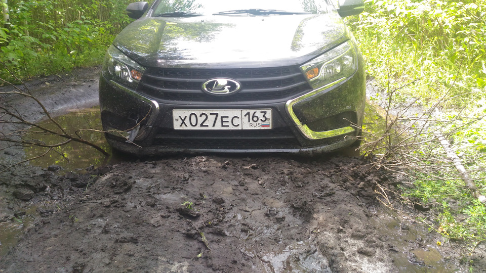

Все родное. Ни чё не слетело, натерло просто от грязи, я по м5 проехал один раз в грязь и уже появились мелкие царапки
