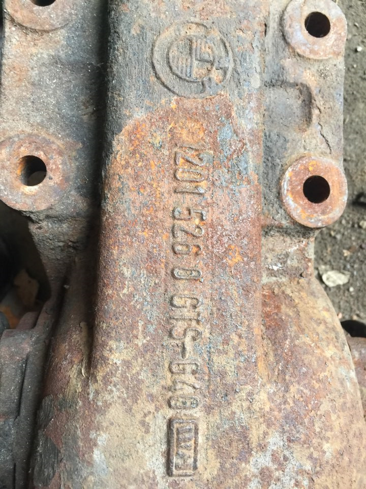

Нашёл в гараже среди кучи запчастей, отданных с первой машиной, в инете не люблю ковыряться, но понял так, что это от 320 с блокой ЛСД
Или я что то не так смотрю )))
Запчасти на фото: 1204898

Крышку сними и все
+1, самое простое открыть крышку))
информационной пластинки не осталось? там отметка должна быть
Если бы она была)))))
не было бы вопросов))
Это обычный редуктор. С блоком в разные стороны не должен от руки крутится. Я тоже так мечтал встретить редуктор, но все зараз крутятся в разные стороны(((
Похоже на обычный редуктор, те что с блокировкой отмечали буквой "С"в начале номера.

Попробуй руками фланцы шрусов в разные стороны провернуть. Если это ЛСД, то руками это точно не удастся
По отдельности не крутятся !)
Это хороший знак) теперь нужно проверить не залезли ли колхозники в обычный редуктор сварочным аппаратом. Надо зафиксировать один фланец (вкрутить два болта и вставить между ними трубу или ещё что-нибудь), а второй фланец провернуть попробовать трубой или ключом за ввинченный болт, можно сразу динамометрическим, дабы сразу определить на сколько он жив (замерить момент на котором начинается проворот фланцев) в TIS bmw написано что момент на проворачивание должен быть от 30 до 50 Нм

Ещё я не понял, почему когда я кричу за крепления кардана, то фланцы крутятся в одну сторону, а когда за один из фланцев, они крутая в разные))))
Если от руки крутятся в разные стороны то блоки нету
Нет, второй я не трогаю, он сам крутиться ! Двумя руками я их не могу повернуть
Проще открыть крышку и посмотреть)

обычный редуктор это
Нет нет, я не верю в это))))
Вскрой крышку и прозрей)
)))) ну я и не думал что мне может так повезти )))) нет так нет))) потом гляну)))
Ни разу не встречал блок на 320, они все идут на 323)
