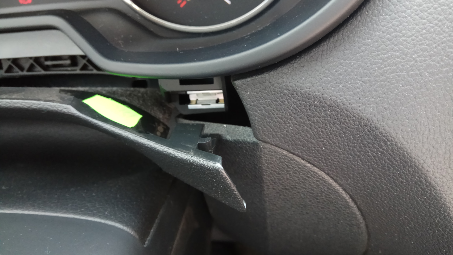

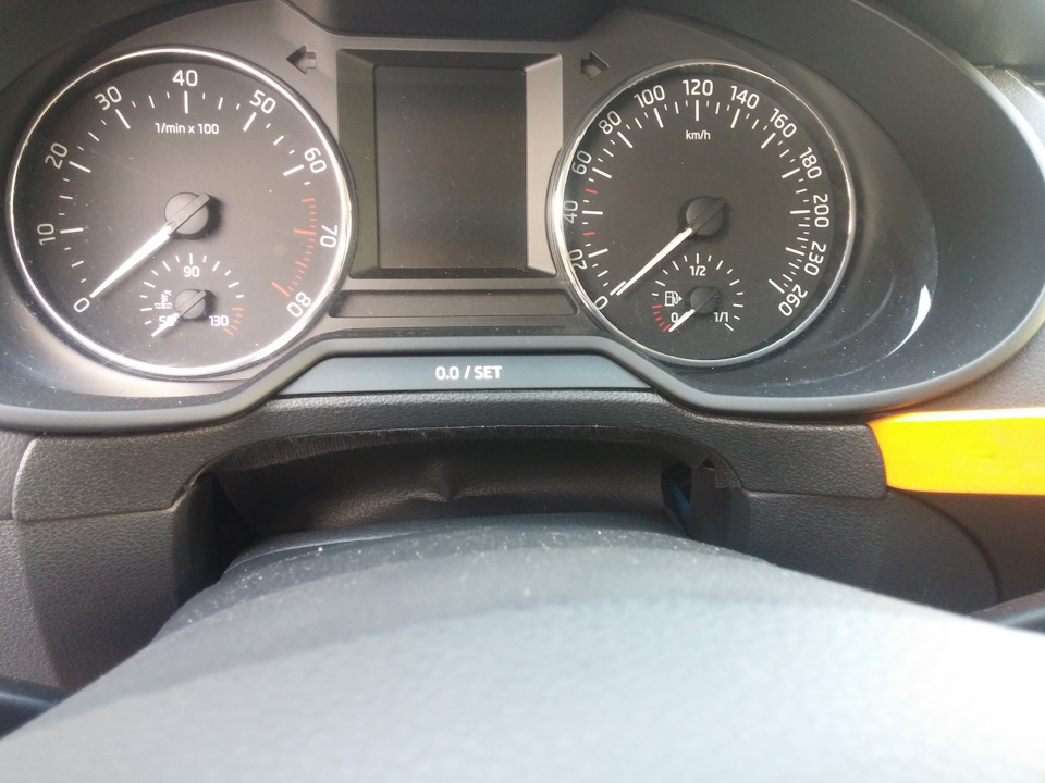

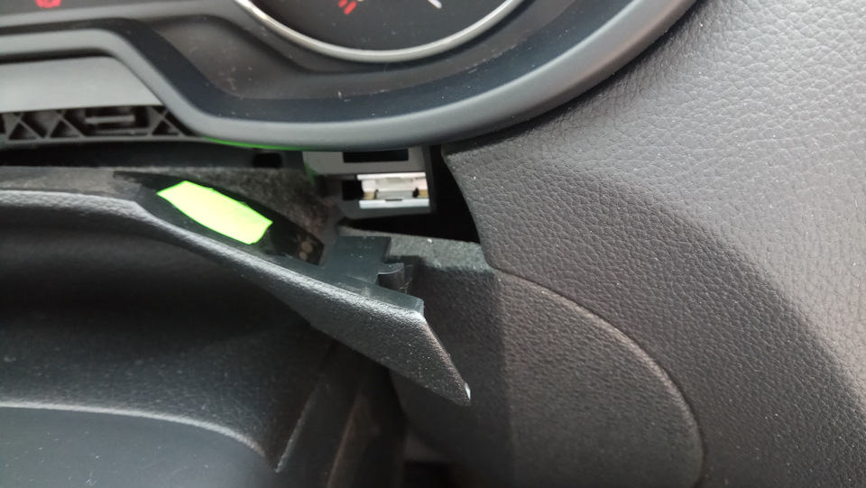

1. Шумит приборная панель, а так же кнопка SET и пластик вокруг данной кнопки
после того как отогнули лопаткой данную зафигулину, далее всё будет понятно, как вытащить кнопку SET и как открутить приборную панель.

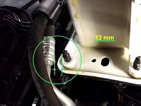

2. Под передней панелью справа слышны металлические стуки и/или ощущаются резонансные вибрации.
Эти шумы могут вызываться контактированием (временным или постоянным) магистрали хладагента с болтом лонжерона в моторном отсеке спереди справа

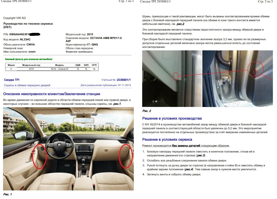

3. Для владельцев в кузове ЛИФТБЕК, задняя полка плохо вставлена в пазы, издаёт шум, а лучше всего проклеить пазы стыков каким-нибудь маделином или изолентой.

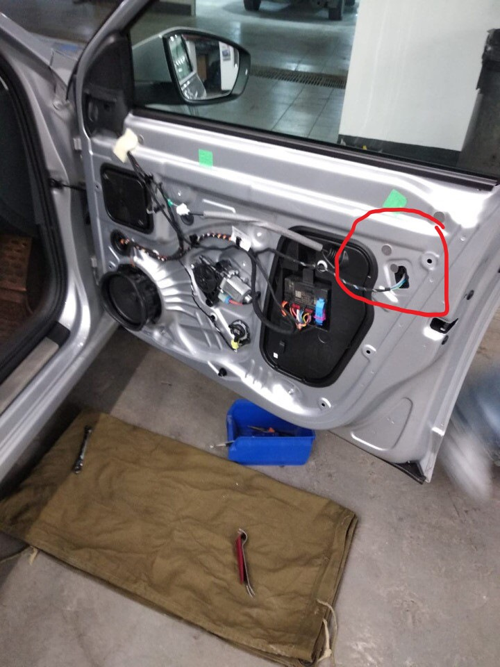

4. Замки/скобы дверей — давняя болезнь ВАГов. Применяется старый дедовский метод — несколько витков изоленты на скобу возвращают тишину и душевное спокойствие.

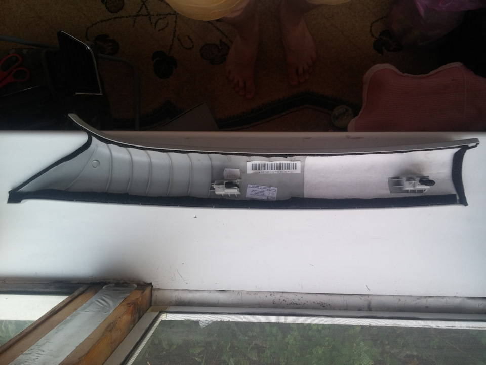

5. Стойки у лобового стекла, справа и слева, снимаем накладки и просто проклеиваем по периметру. А так же шумит держатель талончика

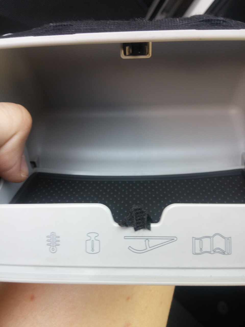

11. О великий, всемогущий очёчник, сколько он крови выпил наверное многим
Для устранения шума достаточно вынуть очёчник, наклеить изоленту любую

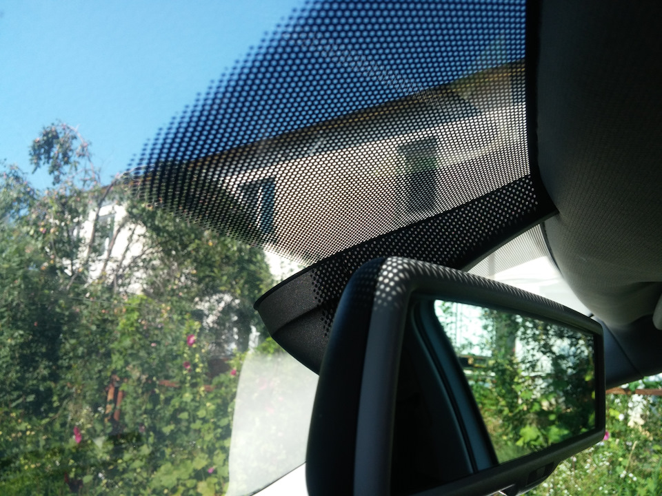

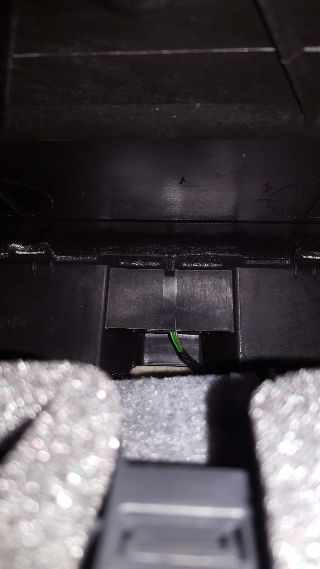

12. На некоторых авто скрипит кожух, датчика дождя и света

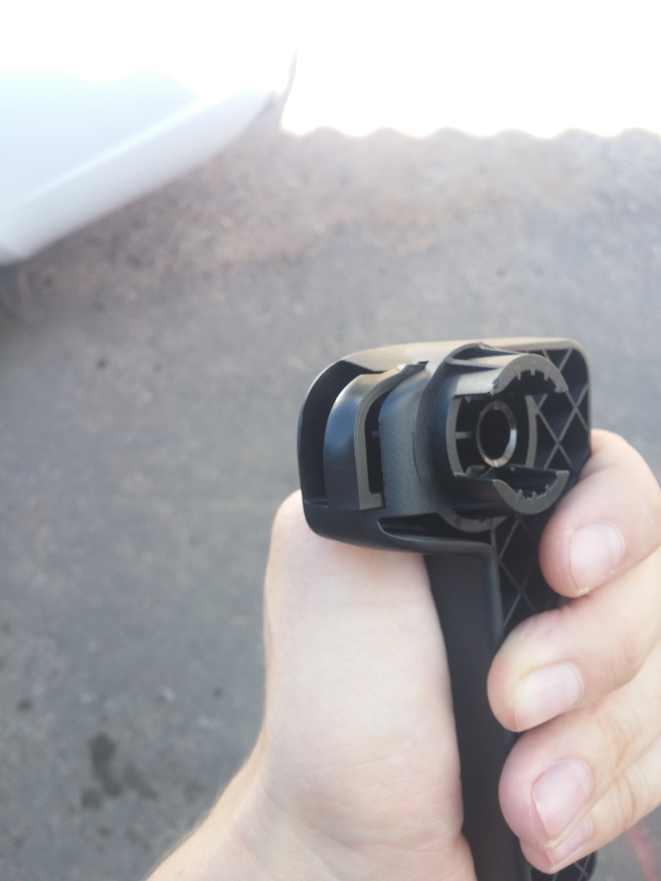

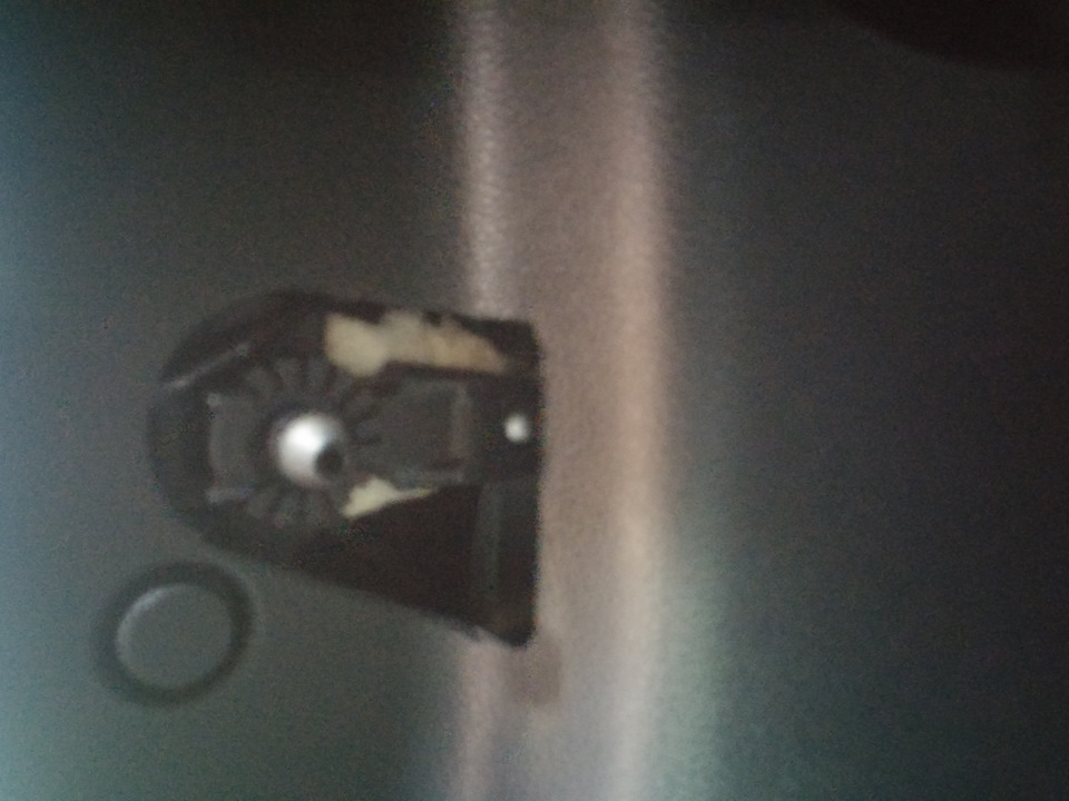

13. Издаёт очень, ну оооооооооооочень неприятные звуки ручка открывания капота, а точнее конструкция, которая скрыта под ручкой, для того чтобы добраться до конструкции, нужно отщёлкнуть защёлку (тянуть её в сторону двигателя) у ручки и вытянуть уже ручку
сам механизм, который стучит, звенчит, пердит и просто шумит)

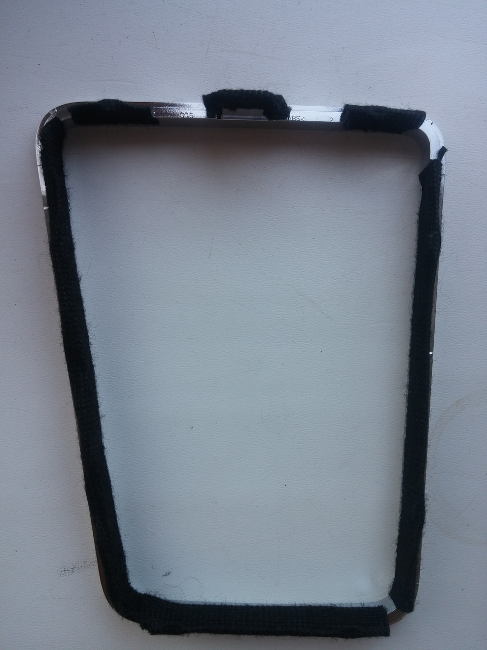

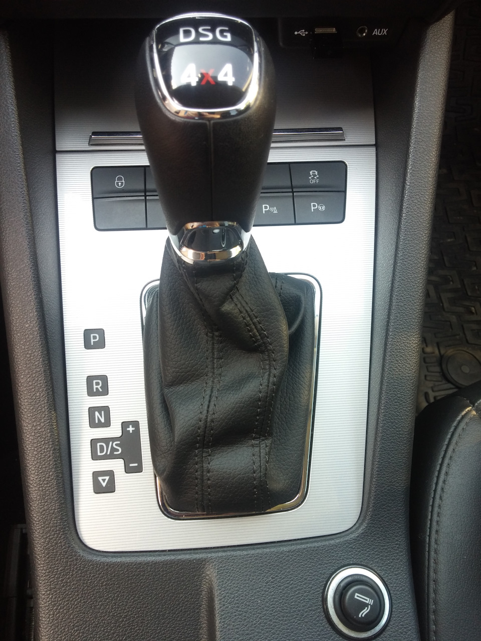

14. Так же шумит хром окантовка вокруг ручки селектора DSG
достаточно снять окантовку и просто проклеить по периметру махровой (тряпичной) ВАГ изоленотой

Дребезжат передние двери на А7 FL при включенной музыке и езде по шероховатой дороге, началось при пробеге в 4.000км, сейчас 15.000км. По ощущениям звук идет где-то в районе пластиковых декоративных накладок, либо в районе дверного замка, примерно в отмеченной красной зоне.
Дребезг как на этом видео
Накладки проклеивали в детейлинге, помогло на пару дней. На дилере все тихо и диагностировать проблему не могут.
Знает кто решение? Уже облазил все, проблема частая, но нигде нет решения.
Такая же тема! Правая дверь дребезжит
Привык(
Выше ответил
Deylon77
Похоже было. Сделал шумку дверец под музыку, оказалось отвалился кусочек герметика между пластиком и нижними отделам стёкла вроде, который давал дребезжание.

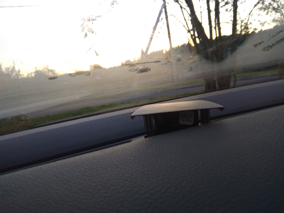

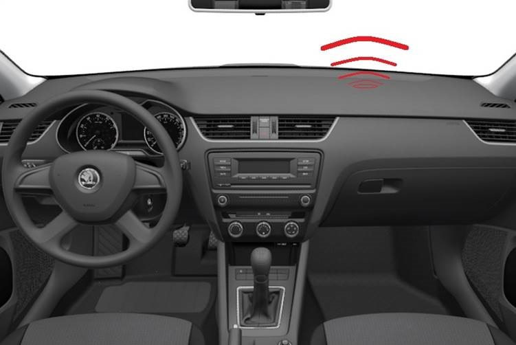

Цокотит датчик в центре торпедо, между дефлекторами обдува лобового стекла. Звук как будто проводок под торпедо бьется о внутрянку, с ума меня свел! Думал это просто декоративная пласмаска, а потом, когда обклеивал мохнатой изолентой дефлекторы централные, увидел, что туда идут провода. Кто знает что за датчик, и как его правильно снять, чтоб зашумить, пробовал подковырнуть — не идет, зараза?
Видео с "озвучкой":
photos.app.goo.gl/4yX3EFD5sahi4SEH7
Фото внутренностей:
О, коллега! Такая же проблема. Расскажите, пожалуйста, как добрались до дефлекторов.
Кстати, проблему с этим датчиком температуры решили?
Не, не решил, так-то он цокотит, а вот он ли цокотит на плохой дороге установить не могу, т.к. тянуться до него далеко, можно и в кювет угодить)
На ТО озабочу дилера, посмотрим, что скажет…
Дефлекторы вынимаются так: отщелкиваем 2 нижние защёлки в каждом из 2 центральных дефлекторов, тянем на себя, отщелкиваем сверху, тянем на себя, повторять пока не вылезут. Защёлки ступенчатые такие, главное аккуратно, чтоб они обивку торпедо не поцарапали. Делать только узким пластиковым съемником! У меня ушло на снятие минут 20. Удачи!
Я прижимал его на ходу. Не помогает
Dzhimmi8
Просто тянуть на себя и выпрыгнет?
Лопаткой монтажной вверх. Да.
Dzhimmi8
Слушайте, кажется, это и был тот мерзкий сверчок, который сводил меня с ума этим дребезгом. Я уже готовился торпеду снимать. Ан нет
Как пофиксили? Проклеили по периметру просто?
Да, вырезал из маделина ленту, проклеил датчик и вставил его. Провода ещё, идущие к датчику замотал. Я сам боялся его доставать таким образом) но ларчик просто открывался. Завтра утром — днем поезжу, послушаю. Если сверчок стопудово ушёл, то отпишусь Вам.
Ну что, ушел сверч?
Очень похоже на то. Не до конца ушёл. Там, под жабо посредине есть железная пластина. Она ещё звенит.

Спасибо большое за отличный пост! Один вопрос по поводу пункта два: а где этот болт находится? Практически возле бампера справа? Я только одно место нашёл и там действительно сильно соприкасается трубка с болтом
Добрый день! Знаю что времени прошло много, но может вы помните где именно этот болт?
Здравствуйте! Возле трубки кондиционера

привет. мог бы подсказать как снять пластик под кнопкой set?
подсовываю лопатку. нажимаю на нее. но пластик не поддается
Пробуй действовать так же как на фотографии, там нечему ломаться, лопатку глубже просто
снимается легко или нужно посильнее надавить?)
что там хоть за крепеж?
Легко снимается) не бойся)
благодарю)
The64Doctor
да уже снял)
спасибо

2. Трещетка у лобового стекла. если постучать кулаком снаружи по лобовому в районе дворников то слышно дребезжание. Так вибрирует водоотлив или провода подогрева лобового стекла, которые об него бьются.

11.пункт достал, очки вынимал, плафон разбирал.Я не понял как устраняется данная проблема.

Второй случай. Коллега, а можно общий план, где эта злополучная магистраль находится?
А крепление ремня с водительской стороны или без разницы? У меня вот что-то в центральной стойке так скрипит/пищит, что ужас. А в районе задней правой стойки, прям на уровне уха постоянно слышно стук, как будто бы стекло об что-то бьется. Это полочка? Стекла при этом все закрыты.
это крепление ремня безопасности скорее всего
Что лучше с Креплением ремня безопасности сделать? Обмотать мягкой изолентой? Бесит звук((
сам язычок ремня пассажирского сиденья шумит?
Нет, такое ощущение, что внутри центральной стойки с водительской и пассажирской сторон. Какой-то металлический скрежет
аааа, так я же написал в чём может быть проблема, у самого такие звуки были
Да, пункт 6, хренов этот болт)) Так с болтом что надо сделать, я вот к чему спросил)
снял этот крепёж ремня безопасности
проклеил вдоль и поперёк
под болт забил разных материалов, нитку, ещё что-то :)
Спасибо))
да нзчт)

А как снимается хром окантовка ручки дсг?
снимаешь сначала панель коробки передач, дальше всё видно будет :)

фото 5 как правильно их снимать и ставить, а то я снять снял а когда ставил направляющие рядом с защелками пластиковые которые загнулись — не попасть мне в отверстия(
Снимать через верх, одевать через низ, аккуратно вставляя в пазы
надо пробовать в общем

Есть еще TPI по по скрипу в обивке передних дверей — кажется подмечал после того как салон раскаляется на солнцепеке. Читал и пару раз замечал у себя дребезг крутилки регулировки угла наклона сидений. Также давно подметил хруст подушек передних сидений: www.drive2.ru/l/10524255/ — случай негарантийный и может наблюдаться чуть ли не с новья.

Не совсем понял что ты сделал в пункте 6, можно подробнее.
чтобы была плотность и не шатался этот болт.
просто между болтом и черным крепежом есть расстояние в 1-2 мм. и на кочках оттуда доносятся различные сверчки.
Тоже самое. Только я под болт видать мало напихал)
airmood

Спасибо, у меня только очечник. Дальше искать буду

у меня скрипит кожух, датчика дождя и света или крепеж зеркала заднего вида, особенно в жару, когда нагреется)))
хватит это терпеть!)
Alek-sandr68
победили скрип?
Нет

Очень хорошо, меня очечник достал, но я хотел его "Убить" во время шумки потолка, все времени нет((
