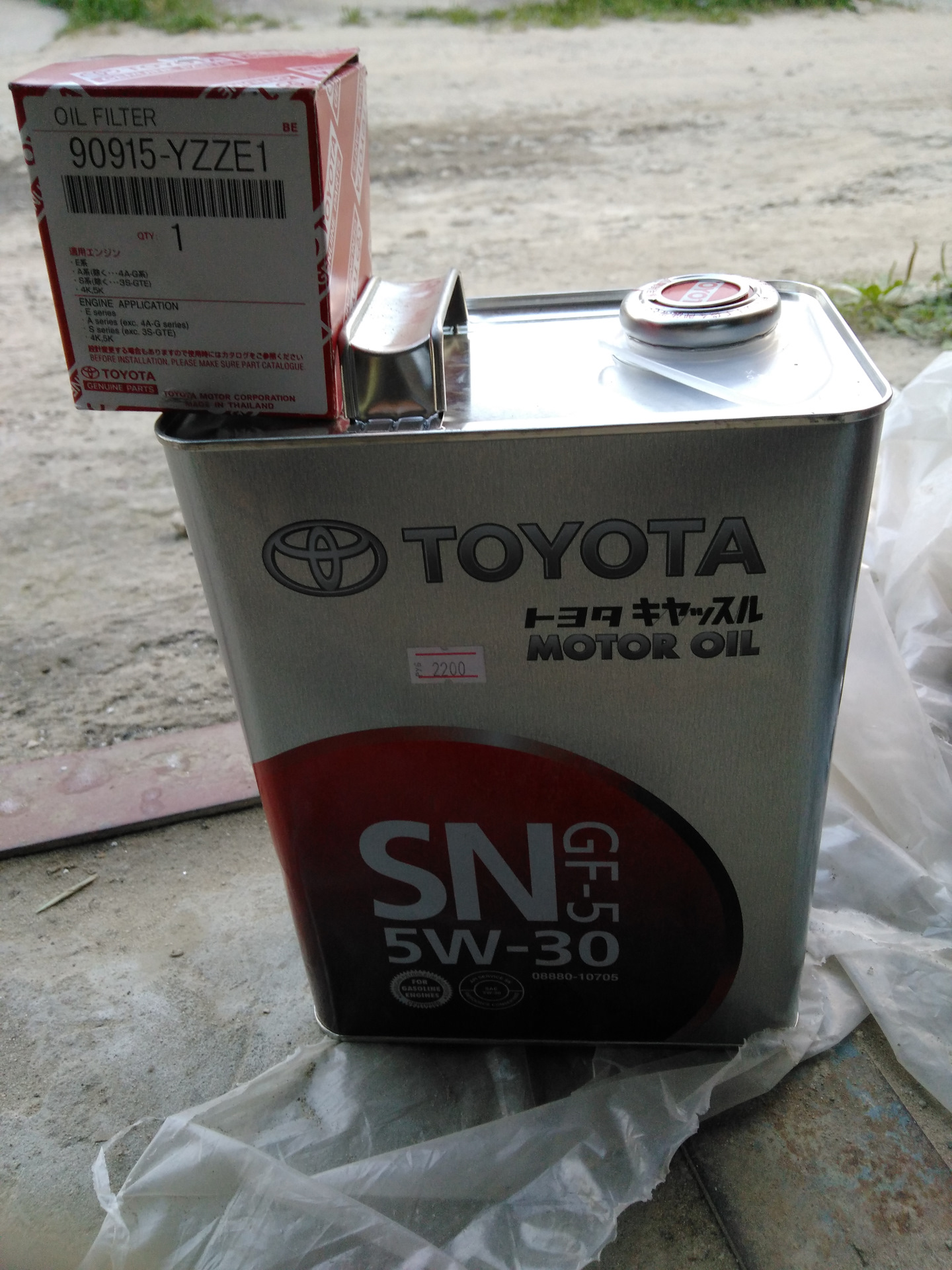

08880-10705 Масло 5w-30 2196р.
90915-YZZE1 масленный фильтр 319р.

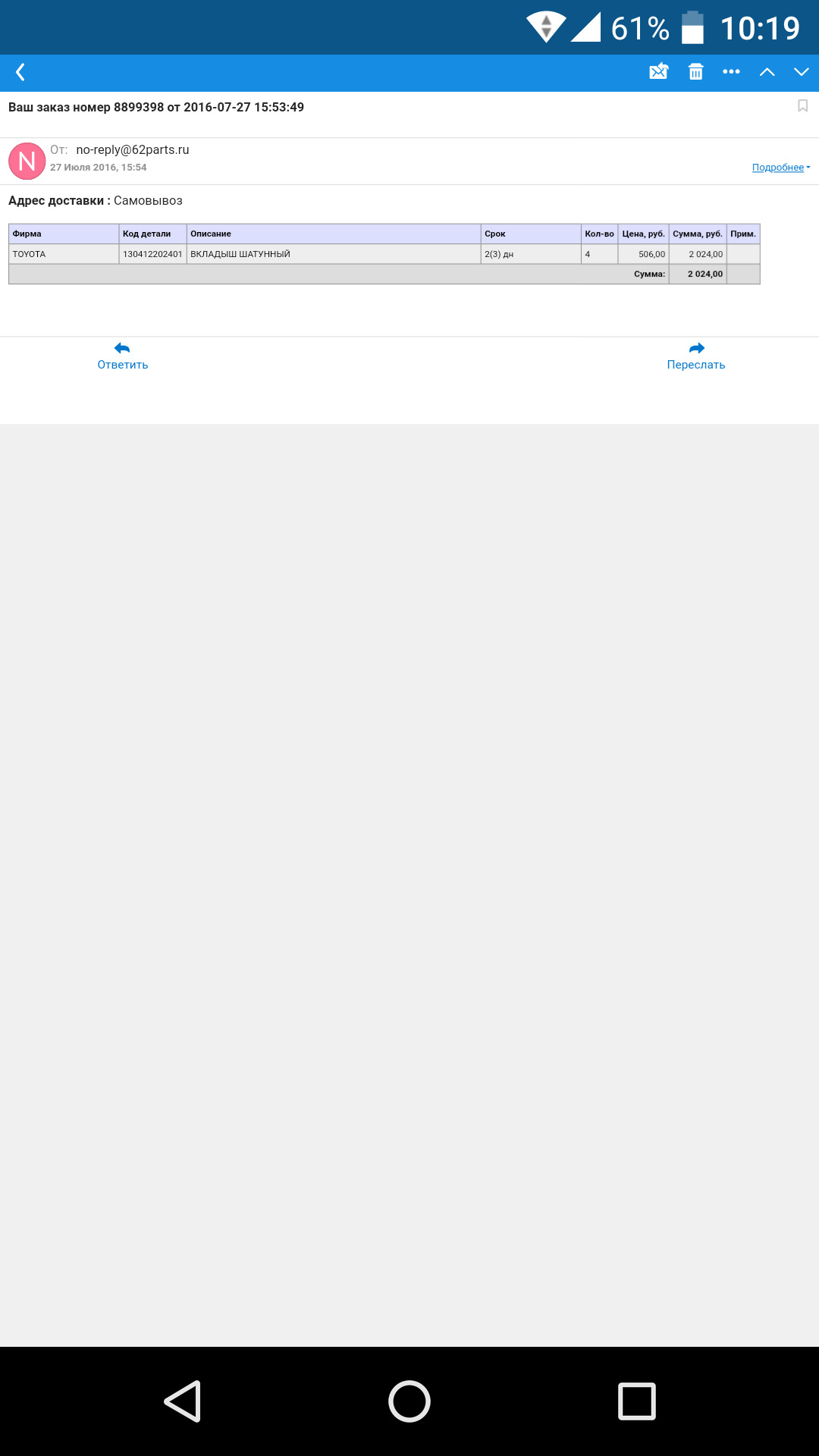

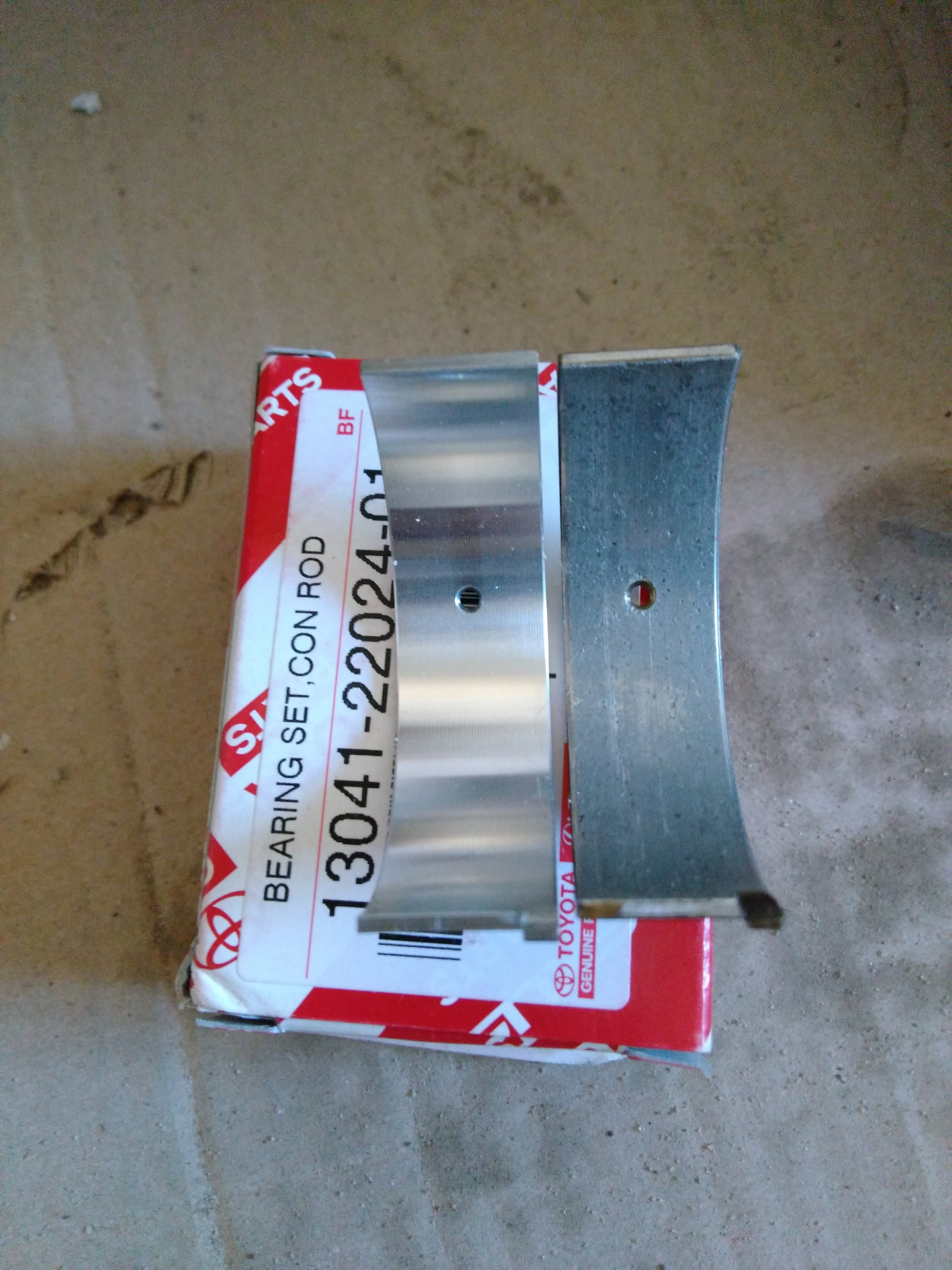

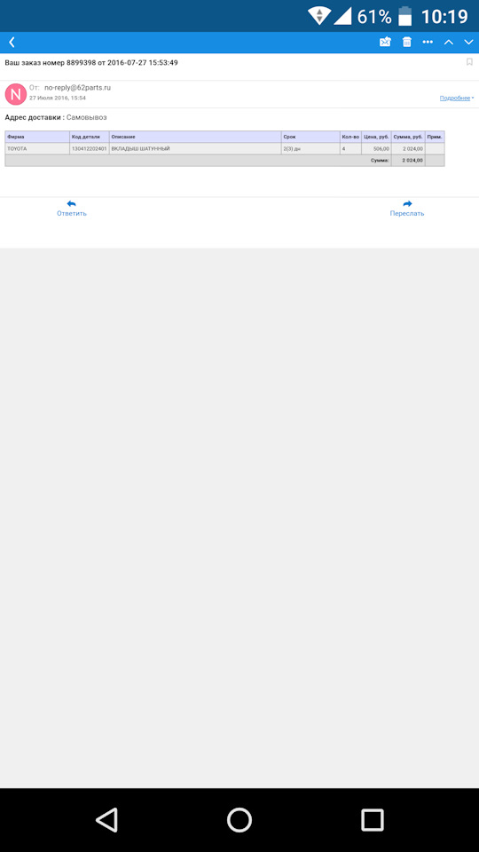

13041-22024-01 вкладыши шатунов 4 к-та 2024р.

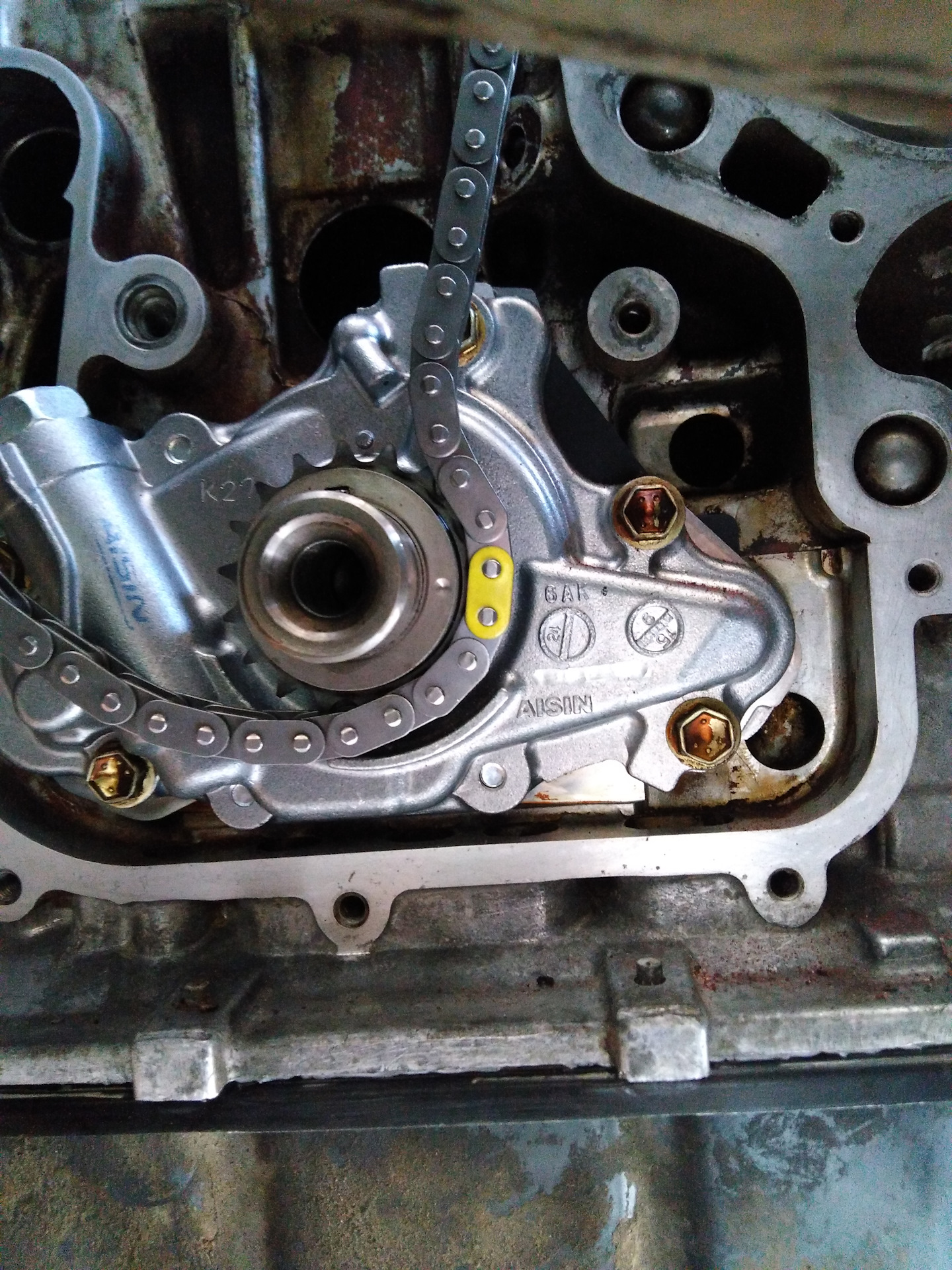

ОРТ044 Aisin насос масленный 2082р.

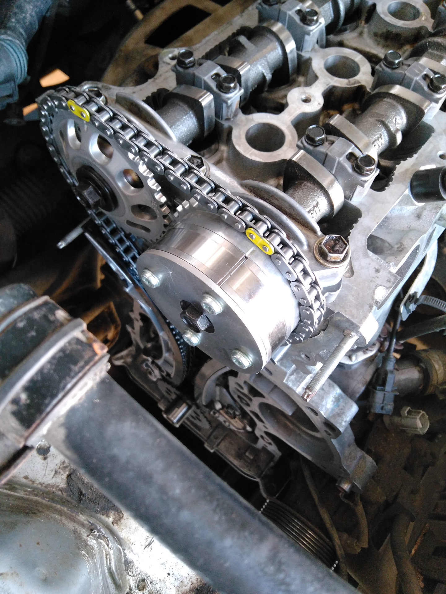

13050-0D010 муфта vvt-i 7914р.

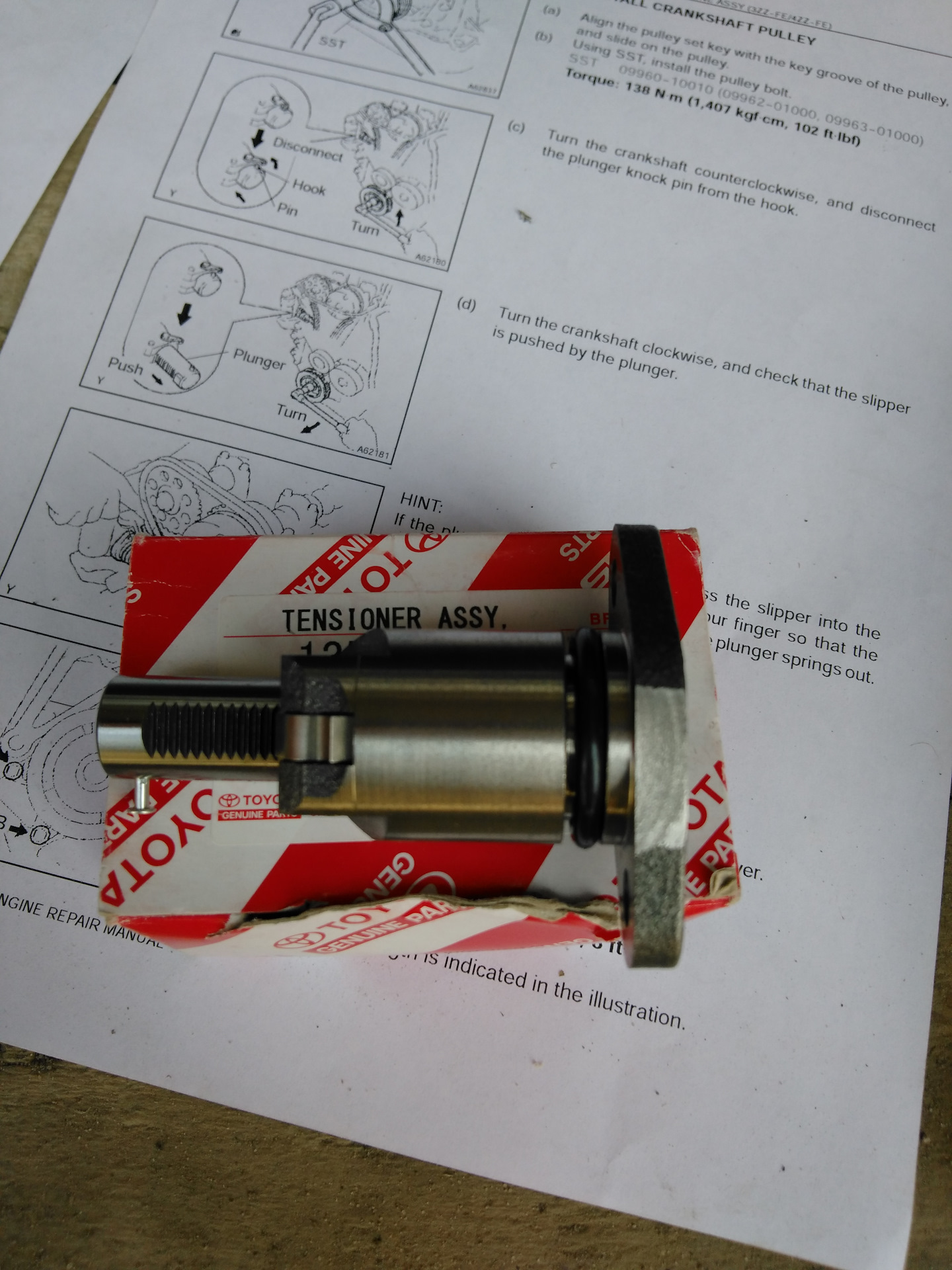

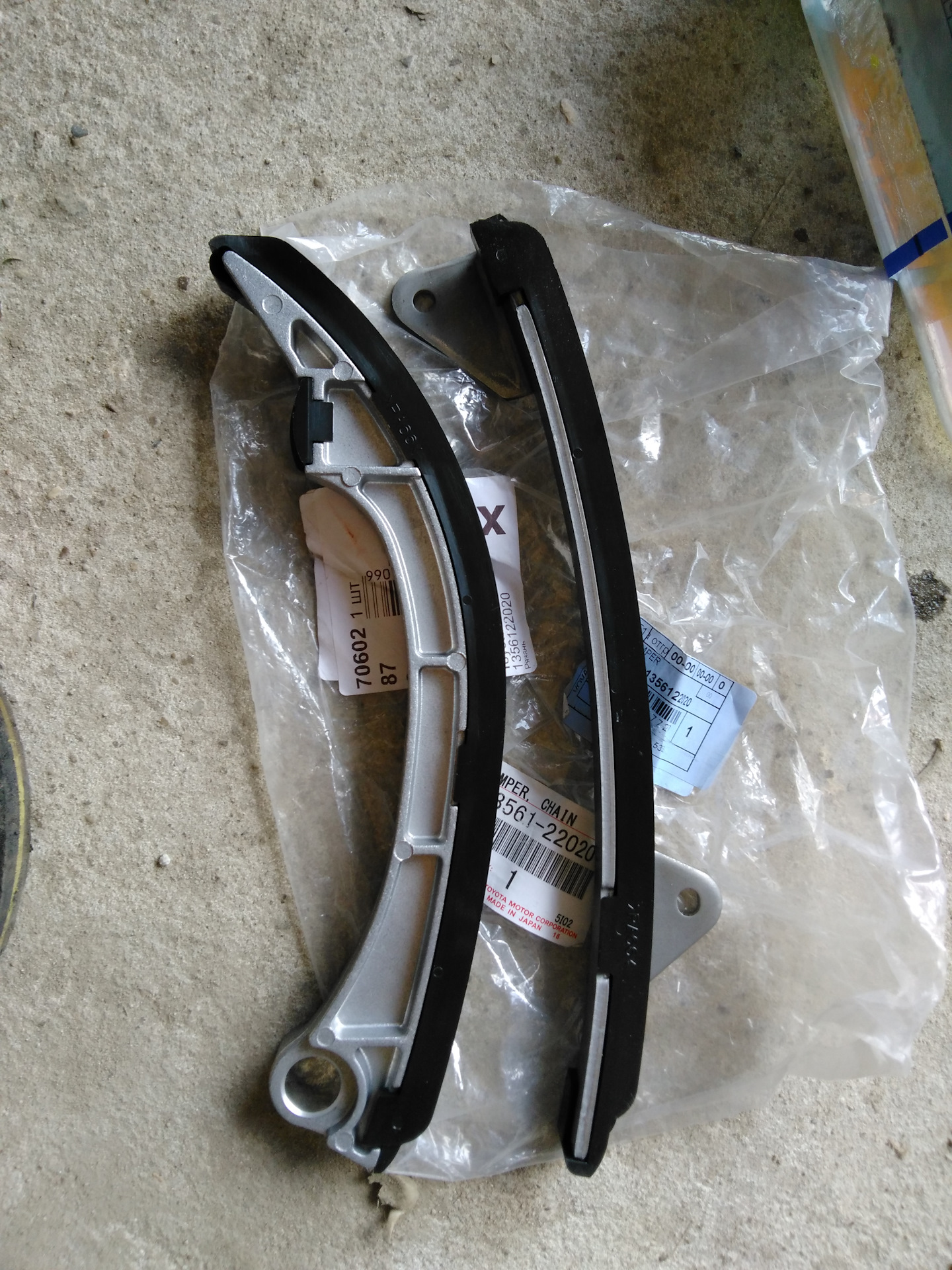

13559-22011 башмак натяжителя цепи 1061р.
04111-0D103 комплект прокладок 7148р.
13506-22030 цепь ГРМ 3630р.
13561-22020 успокоитель цепи 991р.
13540-22022 натяжитель цепи 1450р.
13521-22020 шестерня привода ГРМ 527р.

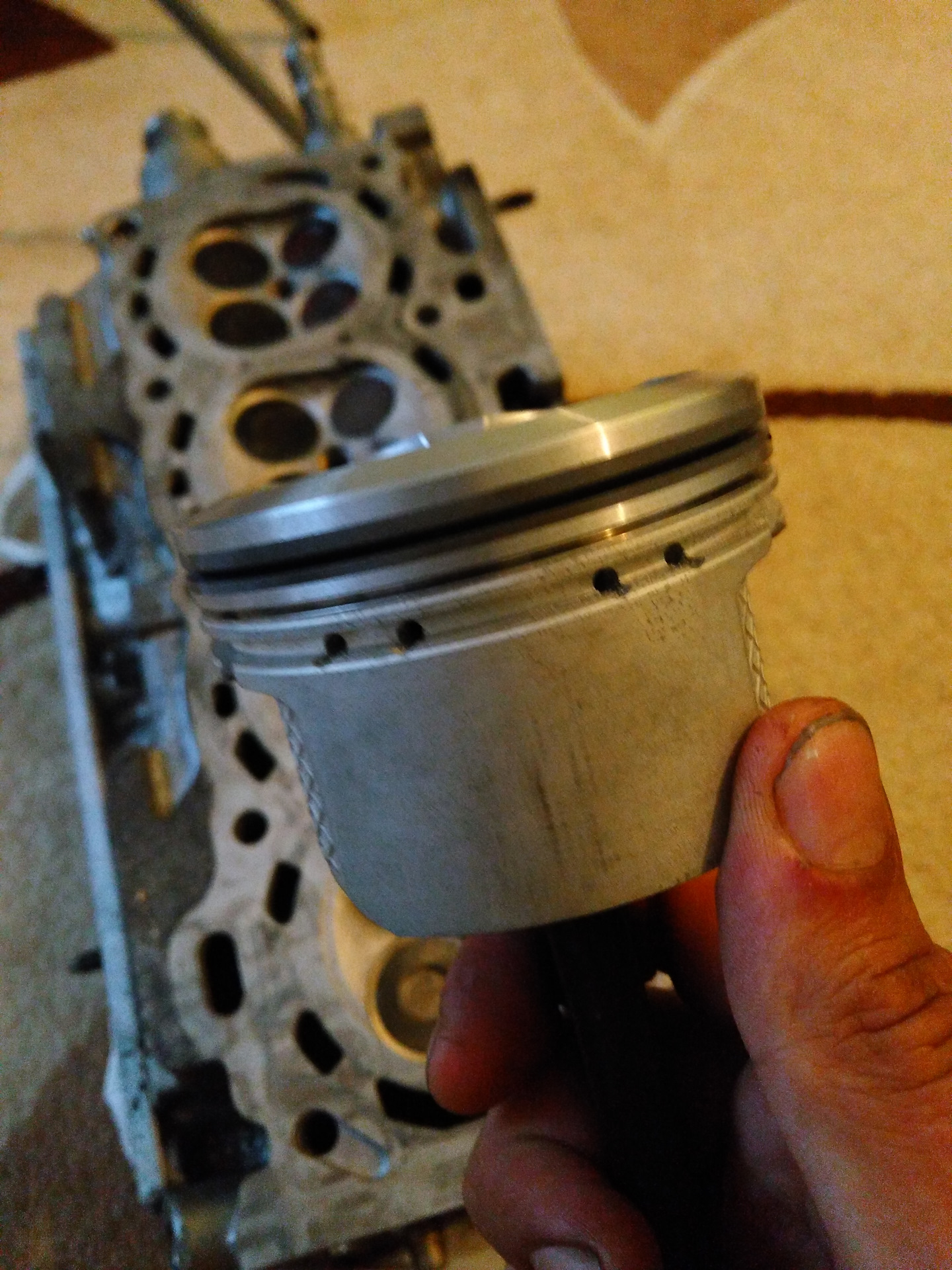

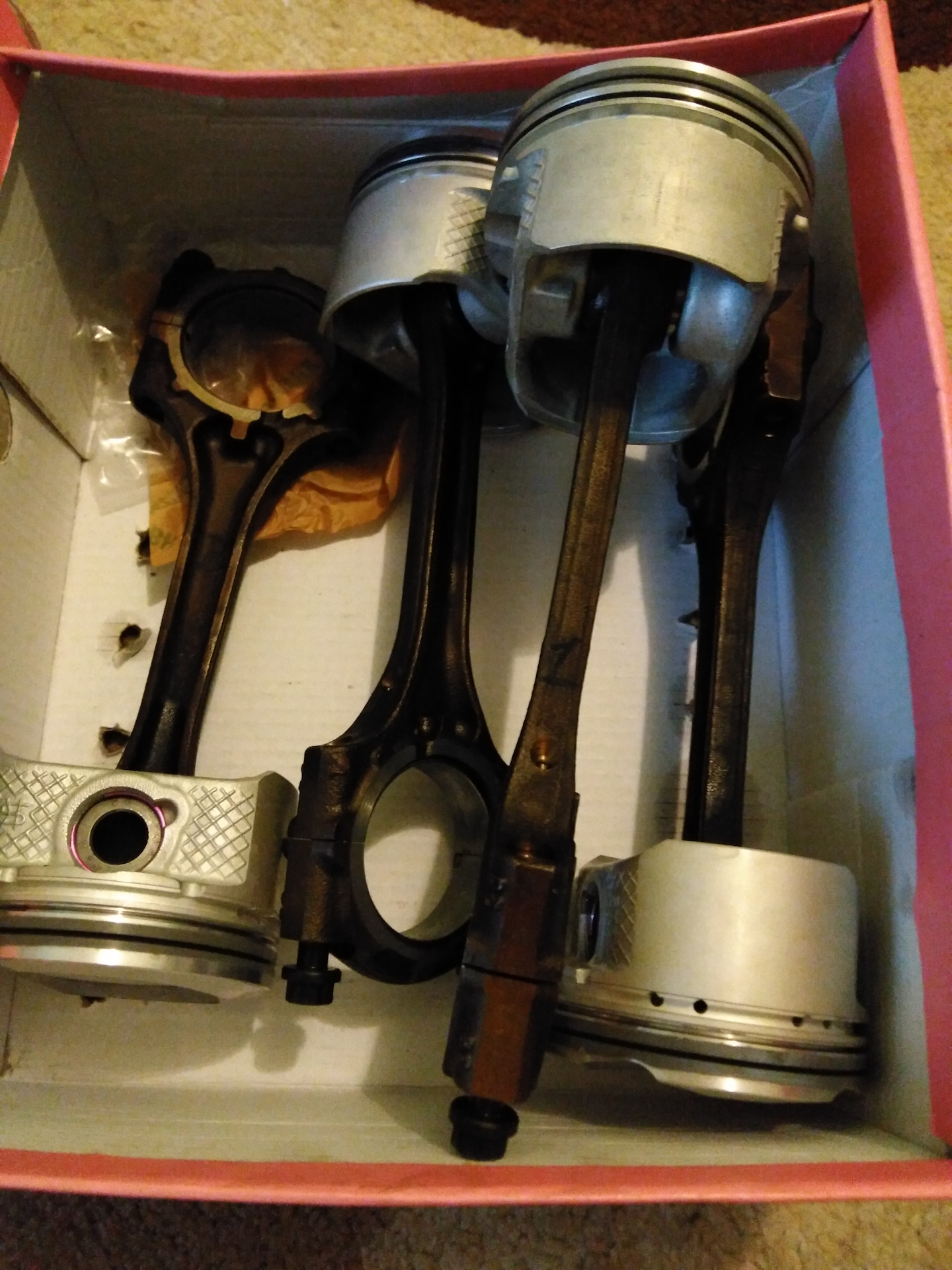

13101-0D111 поршня 4шт. 9244р.
13011-22221 комплект колец 5019р.

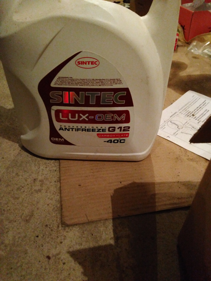

Антифриз 1100р.

Привет, это 3zz-fe движок? Цилиндры растачивал?Какой жор масла был?
Привет цилиндры не точил, 1zz-fe; 3zz-fe; 4 zz-fe относительно одинаковые движки, разница в коленвалах ( возможно есть еще какие нибудь отличия) и голова немного с другими датчиками. Масло жрало хорошо, это было очень заметно.
Игорь, приветствую, такой вопрос-когда вкладыши покупаешь, в коробочке лежит сколько штук?
2шт

Скажи муфту взводили или так поставили как была?
Не взводил, так поставил. Я просто не знал, что её нужно взводить .
sahastolir
Муфту, по идеи надо взводить, компрессором, сжатым воздухом, его у меня не было. Иногда горит чек с ошибкой связанный с vvt-i, но мне пофиг, летом ток смогу разобрать, и попробовать всё исправить. Я так и не понял как правильно устанавливается муфта vvt-i.
Вот и я до сих пор понять не могу каким макаром её взводить надо. Благо у меня есть знакомый моторист если что.)))

Антифриз надеюсь не tcl?
Нет. Вот такой вот купил
toypets
Чем он плох? Докажи?
Ни чем не плох… Просто не всегда бывает хорошим…
Как это проявляется ? Какой порекомендуете ?
У меня на крузаке… И у многих клиентов на других авто проявилось тем, что тройники пластиковые превратились в труху… У меня это произошло примерно за 2 года… А порекомендую… Тут выбор огромный. У меня есть оригинальный тойота концентрат 5л стоят 2400р… Есть Castle… Это тот что льется на конвейер в тойоты. Есть Seiken этот просто хороший так же с Япы… Он в районе 1000р за 4л концентрата… Есть много друших брендов. Главное чтоб они были сертифицированы для тойоты. Например ряд европейских антифризов в тойоту лить нельзя. Они окисляют рубашку и выпадают в песок.

Есть у меня двигатель 1zz-fe. В нем нужно установить один шатун, а так он вроде хороший. Вот думаю потихоньку его восстановить. Отмыть его. Отвезти на рассточку блок и коленвал, купить комплект прокладок, вкладыши ремонтные 0,25, новые поршня и кольца, а потом либо продать его, либо оставить про запас, вот только бывают ли поршня на тойоту ремонтные?
коленвал и впуск переставь на свой и все! не?
YAKITOSHO
ремонтных поршней оригинальных не бывает! только на колено!
YAKITOSHO
Оригинальных ремонтных поршней и колец на 1zz нет. Вроде бы есть аналоги.
YAKITOSHO
Да на 1zz+fe есть три вида 025 050 075 я себе +050 брал под расточку

Всё правильно сделал! Нормальное масло, своевременная замена (не в 10 000км) и будет работать долго!
В смысле своевременная, не в 10 000 км? Смысл менять раньше только если постоянно по пробкам катаешься, и мотор на холостых молотит много, ну или в год меньше 10 тык накатываешь. На своей меняю каждые 10 тыс.
в мануале все сроки замены масла прописаны четко.
под замену в 10 000км попадают разве что таксисты на межгороде)))
an981
Смысл в том что у нас в стране не бензин а моча ослиная))) 7-8 тысяч максимум, иначе начинает копится вот такая кака www.drive2.ru/b/2783774/
