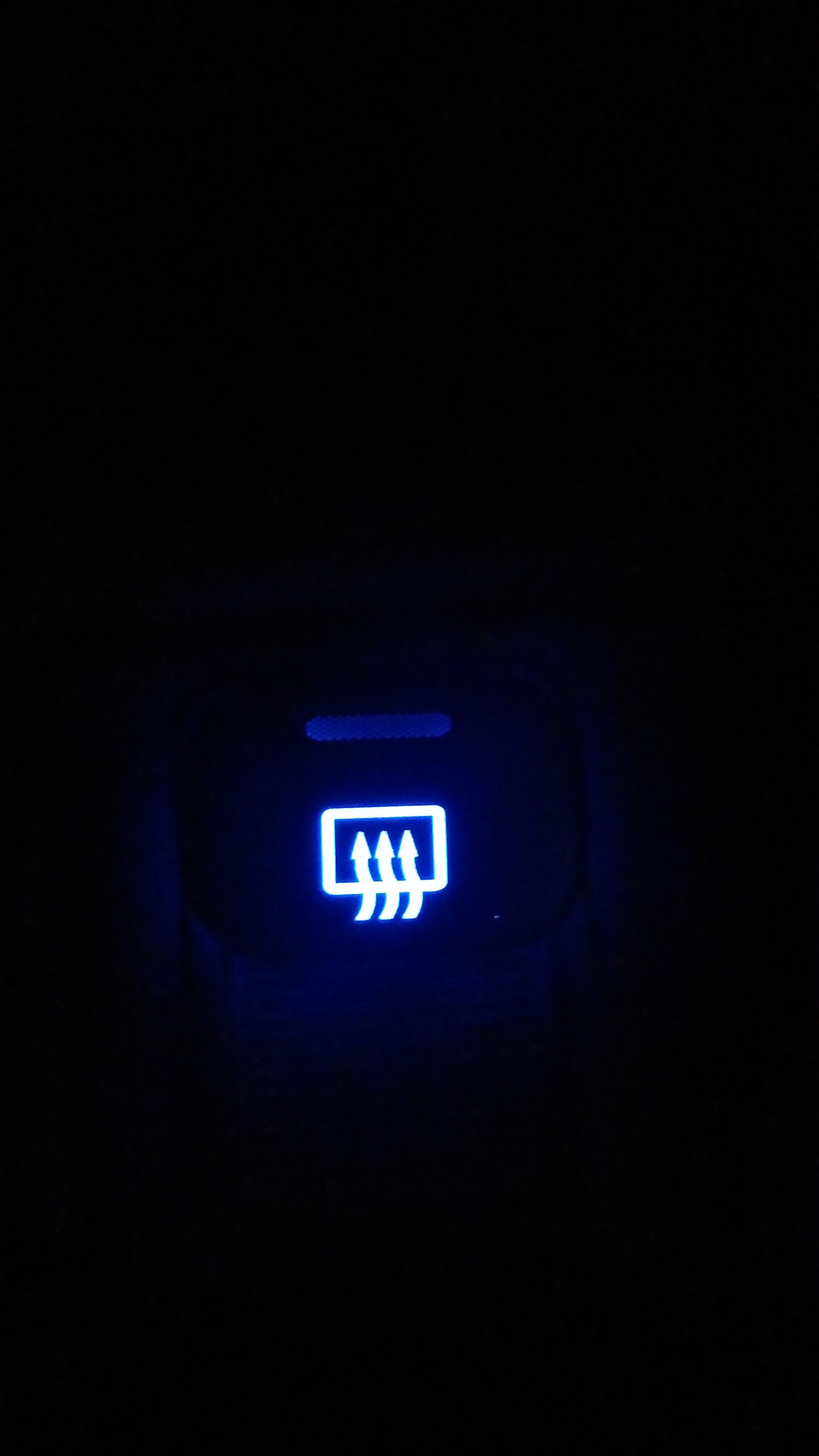

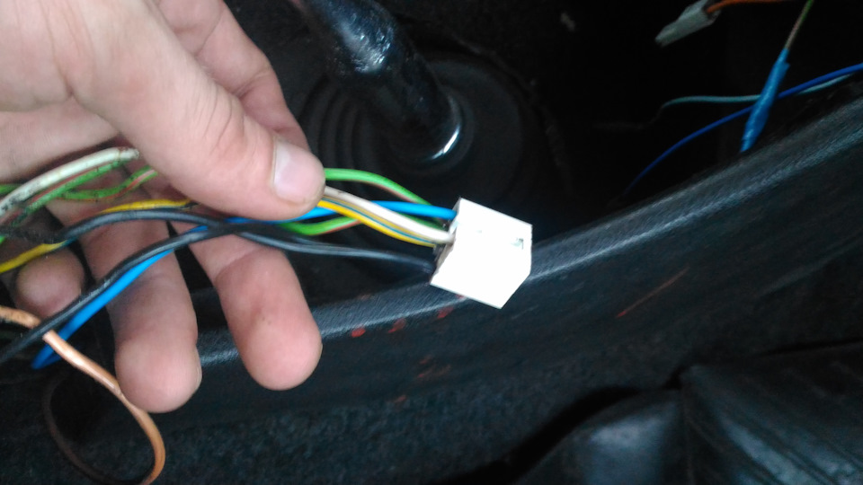

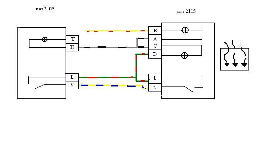

Эта запись пойдет о еще одной кнопки от 2114 подогрева заднего стекла ! В последнее время мне перестали нравятся штатные клавиши. Сегодня поставил кнопку подогрева стекла от 2114 сразу она была пересвечена в сине -красный цвет.При подключении по одной схеме она оказалось неправильной . После чего на драйве нашел еще одну схему подключения и она стала работать .Сложностей не возникло все работает все горит как и должно быть )))))

Не в обиду, но чистый колхоз.

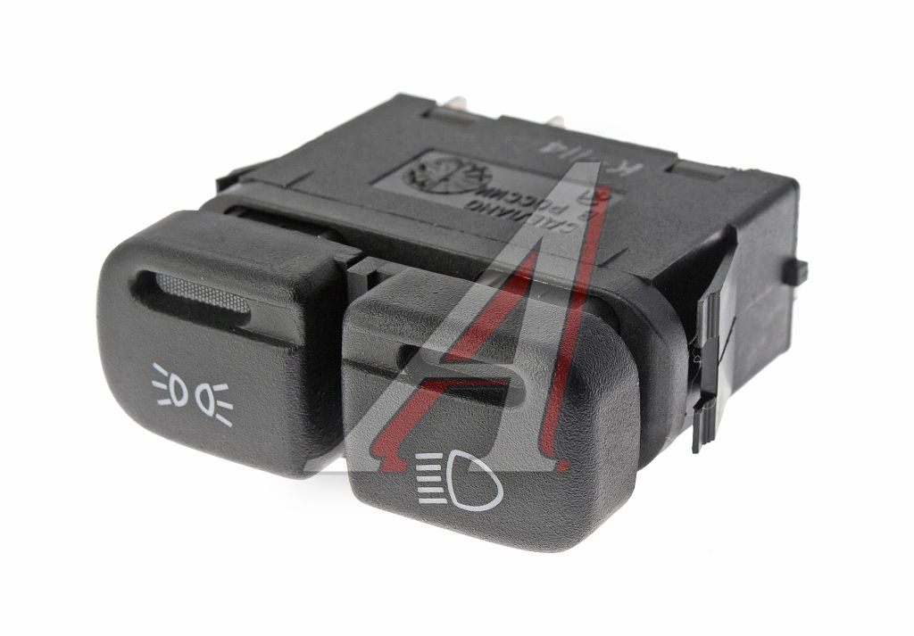

Поставь от 08, если нужна подсветка.
Это сейчас смотрится колхозно! В дальнейшем сделаю под них рамку
Рамку, ну может и прокатит. )
По высоте как то они не смотрятся, они же выше штатных получаются, и не утопишь глубже, будут выскакивать.
У меня от волги включатель габаритов, тоже немного выше стандартного вместе с колодкой, иногда сам по себе выскакивает в верх.
я просто в дальнейшем хочю переделать консоль с переходом в подлокотник )))) я сейсас кнопки поменяю и сделаю в новой консоли уже рамку под них ! а сейчас да по колхозному самому ненравится как она поставлена и расположение ее
все таки кнопки от 2114 выбиваются из стиля жигуля, негармонично оно смотрится
www.vazclub.com/vaz/2113-…a/shemi-osvescheniya.html
спасибо ! низнаеш она рабочая или нет ?
рабочая
