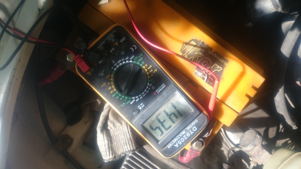

Всем Здравствуйте! пару дней назад по дороге домой (от дома 1 1,5км) заклинил генератор, засвистел загромохал. Забил на него доехал до дома! В итоге сгорел ремень, запах палево и гарево под капотом! Заменил его генератором от Daewoo Matiz Переделок не нужно, если только регулировочную пластину чуток укоротить. Питание на обмотку генератора взял с провода который идет к РН ( если повернуть ключ на зажигание то в этом проводе должен появится плюс +12). Остальное по умолчанию! Там есть пару фоток с надписями, если кто в реале будет собирать думаю поймет!
Скачков напряжения нет! напряжение держит ровно, моргании нет!

Матиз генератор на 100А? Что-то не верится! Да и было время когда на стенде прогнали генератор и макс показал 65А. Много у кого стоит и на жигулях и на доганах! Работает на ура!)
На наклейке была… работает на ура!

Не знаю как будет ваш генератор работать, но в свое время намучался с генераторами на служебных матизах, диоднык мосты дохли как мухи каждые 30.000 км.
Знакомые и друзья по 3-5 лет ездят, нормально… Сгорит другой поставим…
