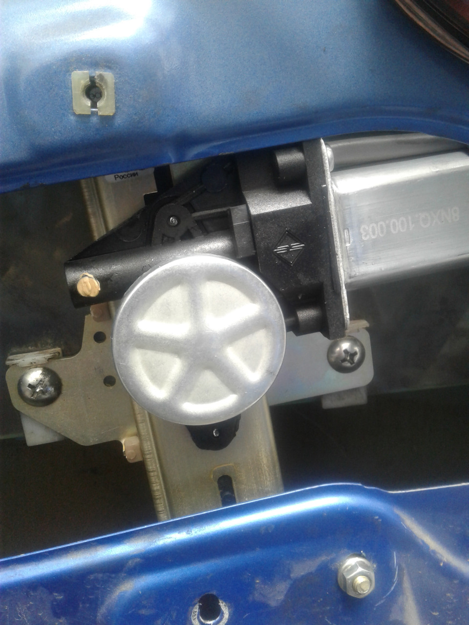

Жара 30 градусов всю неделю, окна нараспашку ( кондея то нету, мексиканский вариант). Приехав домой закрываю водительское окно и тррррынь в двери и ручка заклинила в положении полуоткрыто… засада. Лопнул трос и остатки намотало на ось. Как закрепить стекло? Скажу проблема не из лёгких, полтора часа подбирал палочки, пытался привязать пластиковой стяжкой и т д. Решение нашлось! Натянув остаток троса, закрепил его гайкой крепления рейки подъёмника.
Наконец то будут ЭСП! Подумал я и принялся за поиски.
Первый вариант: купить на разборке оригинал. Звоню, есть уена 1300 грн за пару передних + блок кнопок минус проводка и разъёмы :( и ещё из минусов это такая же тросиковая система (меня за 8 лет достал дребезжащий тросик в моей двери).
Второй вариант: подъёмники Катран. Плюсы рычажная конструкция, цена 1300 грн с кнопками и проводкой, НОВЫЕ! Минусы: сложный механизм с множеством точек для смазки, и отзывы о качестве (не всё так легко монтируется)
И третий победный вариант: реечные подъёмники Форвард. Плюсы: цена 1390 грн с проводкой и кнопками, Есть в Украине, точно изготовлены (всё стало по штатным местам без малейшего усилия). Минусы: хиленькие провода в комплекте (позже подключу через реле), полное отсутствие описания электропроводки (я разобрался, но новичку проблемно будет), длина проводов внатяг (экономили).
Фотоотчёт о проделаной работе прилагаю

Как подъемники в пользовании?
Норм. Все работает как надо
а стекло не перекашивается под верх при закрытии?

Как чувствуют сн стеклоподъёмники?
Отпишись пожалуйста где такие взять. Самому надоели мясорубки.
Интернет магазин Дакар Харьков
Как вариант. Я рассматривал бу, но смотрю есть альтернатива за те же деньги. Где брал?
Откуда брал питание?
С прикуривателя, решил что в режиме АСС будет удобнее, да и цепь та силовая,
