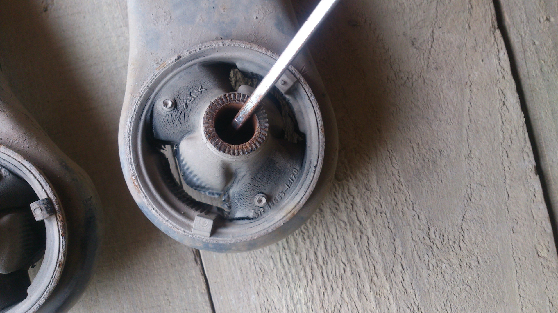

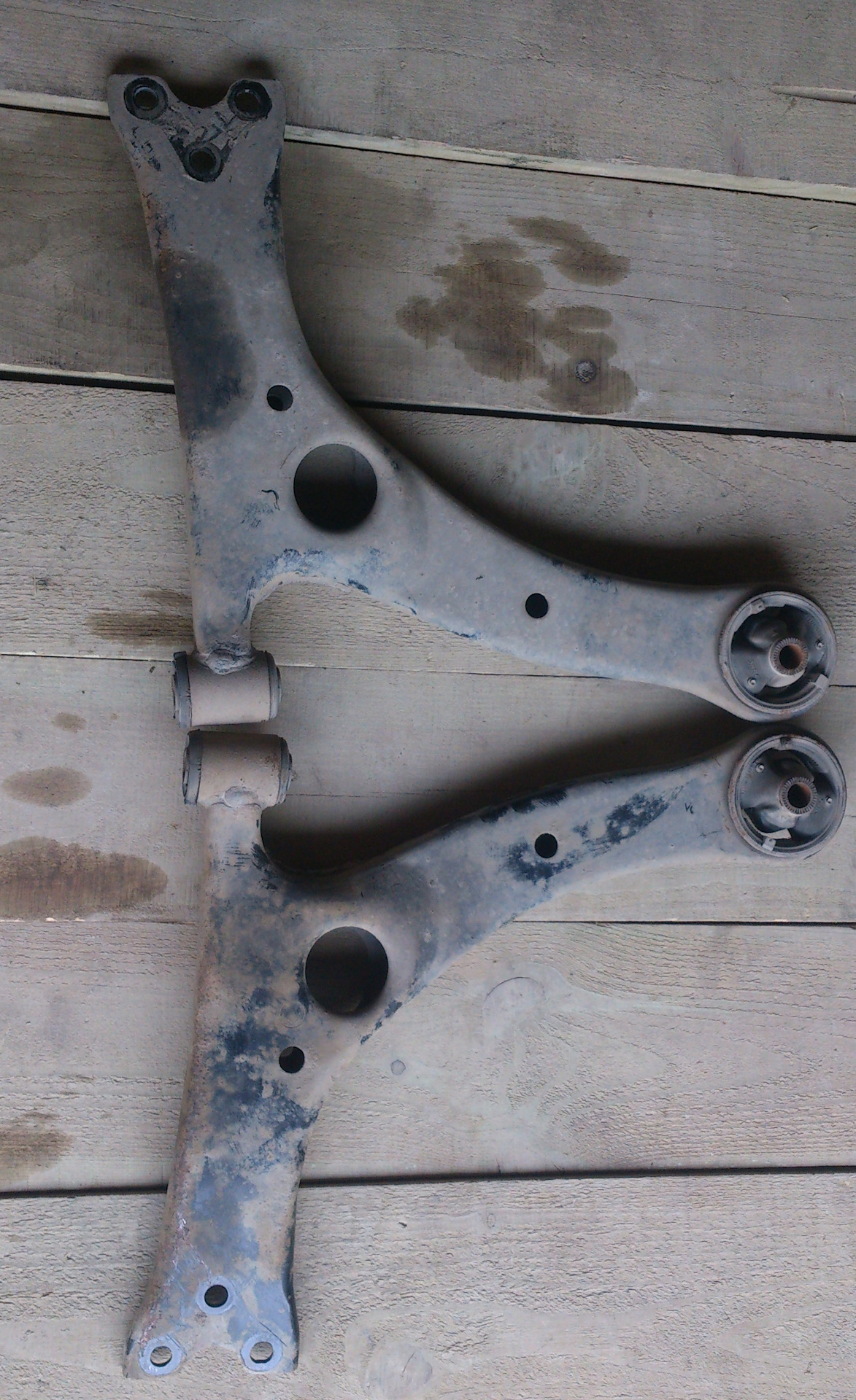

Заменил передние рычаги подвески. Ничего сложного, один нюанс при замене левого рычага, мешает поддон АКПП. Поддомкратил коробку ничего не отсоединяя и болт вышел. Заодно поменял и шаровые.
Номера рычагов:
Рычаг подвески передний левый JDCS238L – 2578р.
Рычаг подвески передний правый JDCS238R – 1635р

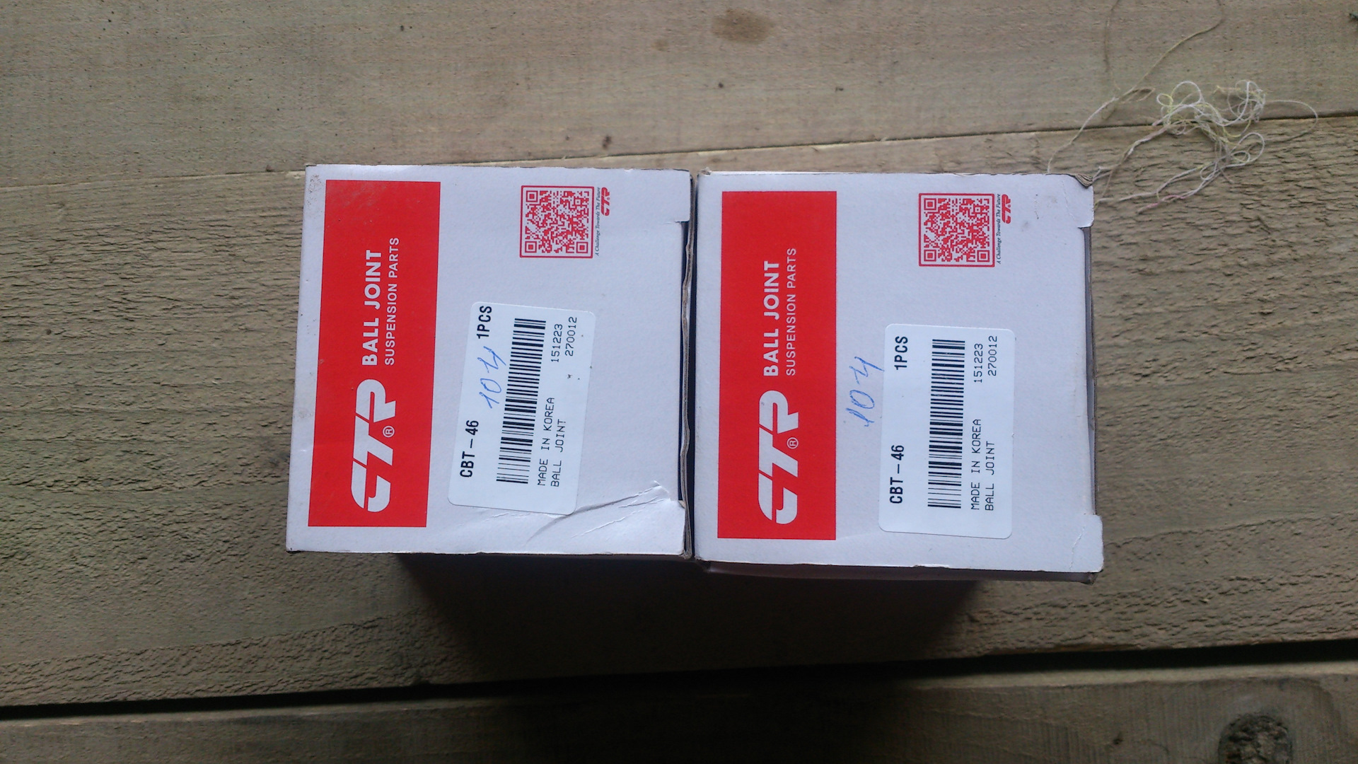

Номера шаровой: Опора шаровая CTR CBT46 2 шт. – 1392р.
В старые рычаги запрессую новые сайлентблоки.

Как машина себя вела на порванных сайлентблоками, щелчки были при троганье с места?
Нет подвеска вела себя нормально только стуки на кузов отдавались.
Что сделал со старыми рычагами?
Лежат в гараже ждут новых сайлентблоков, уже куплены осталось запрессовать.

В старые рычаги будут запрессованы новые сайлентблоки и все!)))

судя по фоткам этим рычагам еще ходить и ходить, а Вы их меняете…
Рычаги еще походят, но с новыми сайлентблоками.

Лучше бы контракт взял! Китай сайлентбоки гомно! Максимум год и все…
Время поджимало. Я рассматривал этот вопрос. Контракт долго пришлось бы ждать. А мне надо было уже уезжать. Заменю сайлентблоки в родных рычагах и когда эти здохнут поменяем. Время замены 1,5 часа с перекурами. Новые сайлентблоки уже есть. Сайлентблок передний переднего рычага 845620 SIDEM 2 шт — 628р. Сайлентблок задний переднего рычага 845621 SIDEM 2 шт. – 1202р.
