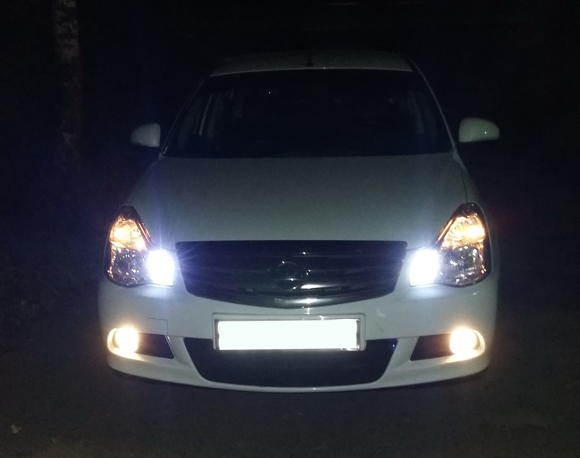

Для себя уже давно решил проблему с включением ближнего сета фар или птф, согласно ПДД. Было переделано включение противо-туманок с под рулевого переключателя на ручник. То есть, при включенном зажигании снимаешь с ручника пуманки загораются, ставишь на ручник гаснут. В роди бы всё устраивает, но приглядывался к такому варианту

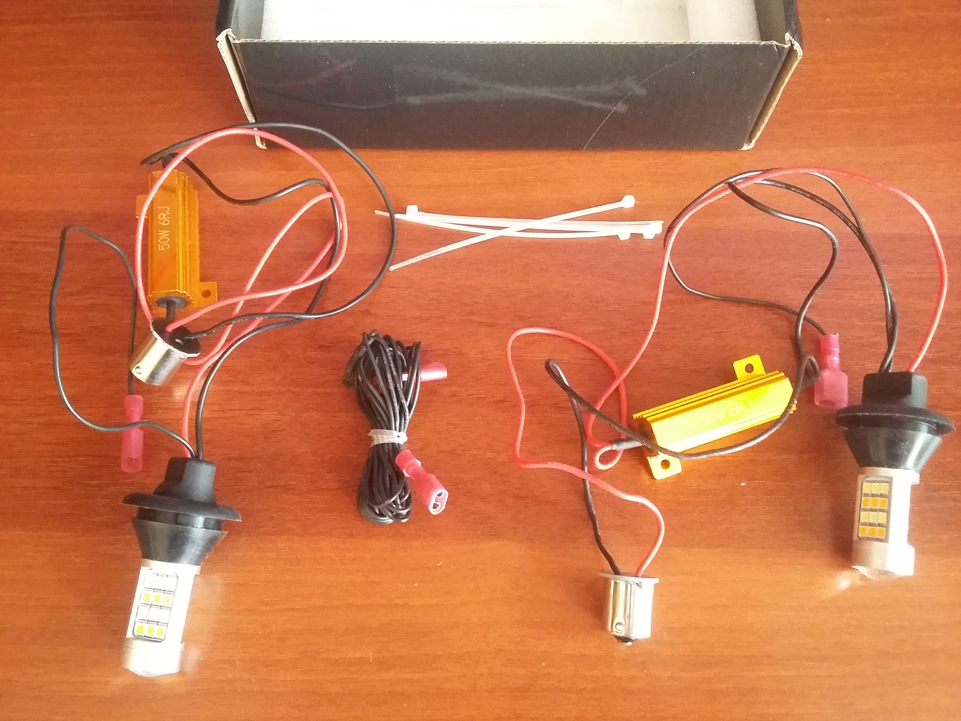

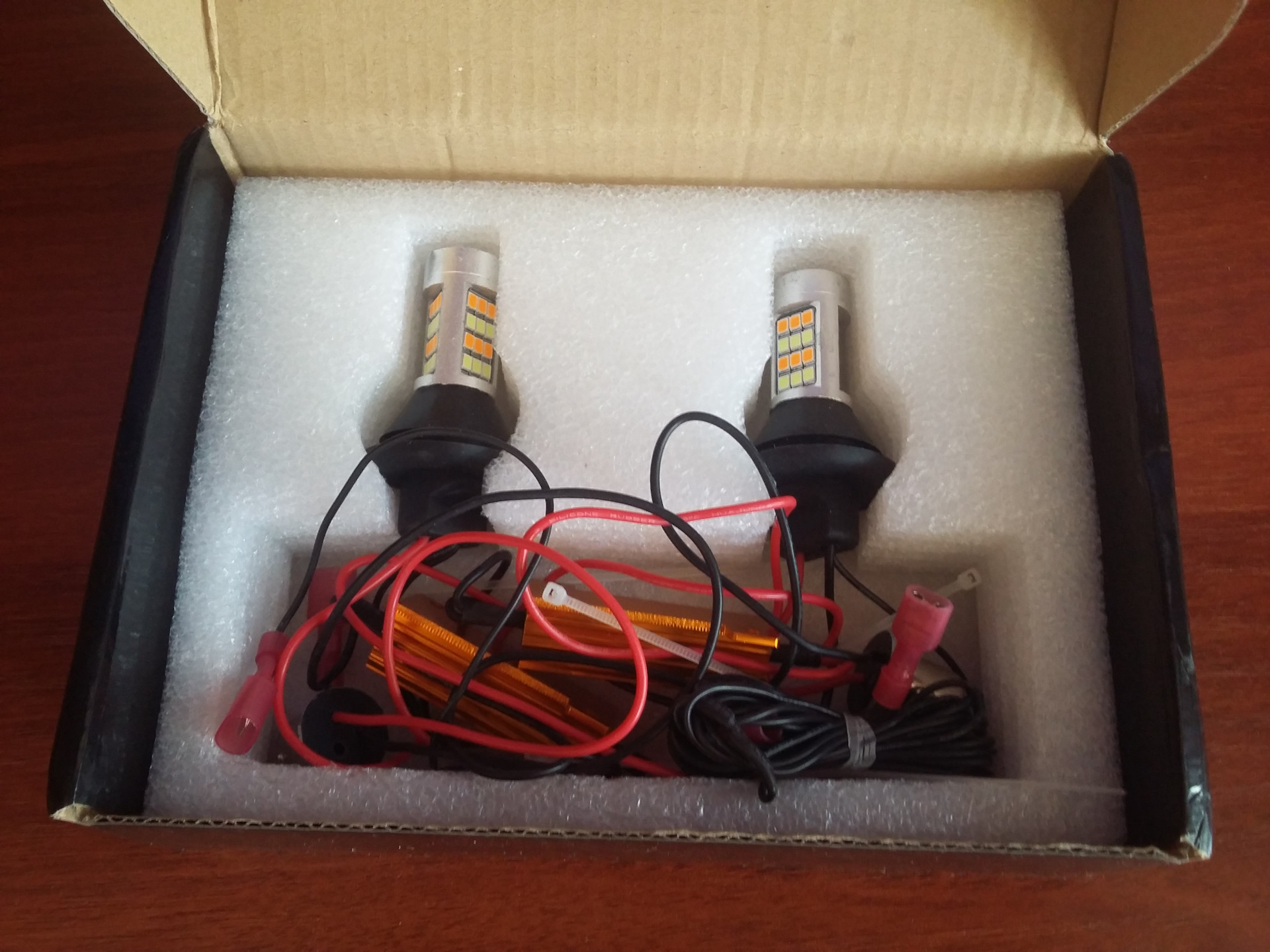

удобная вещь на мой взгляд, и ни каких дополнительных светильников мастырить не надо, всё встаёт в блок фару в штатное место поворотника Но всё таки не удержался увидев скидку на них, и заказал себе. И вот сегодня, спустя 25 дней после оформления заказа получил посылку, и сразу же поставил на место.

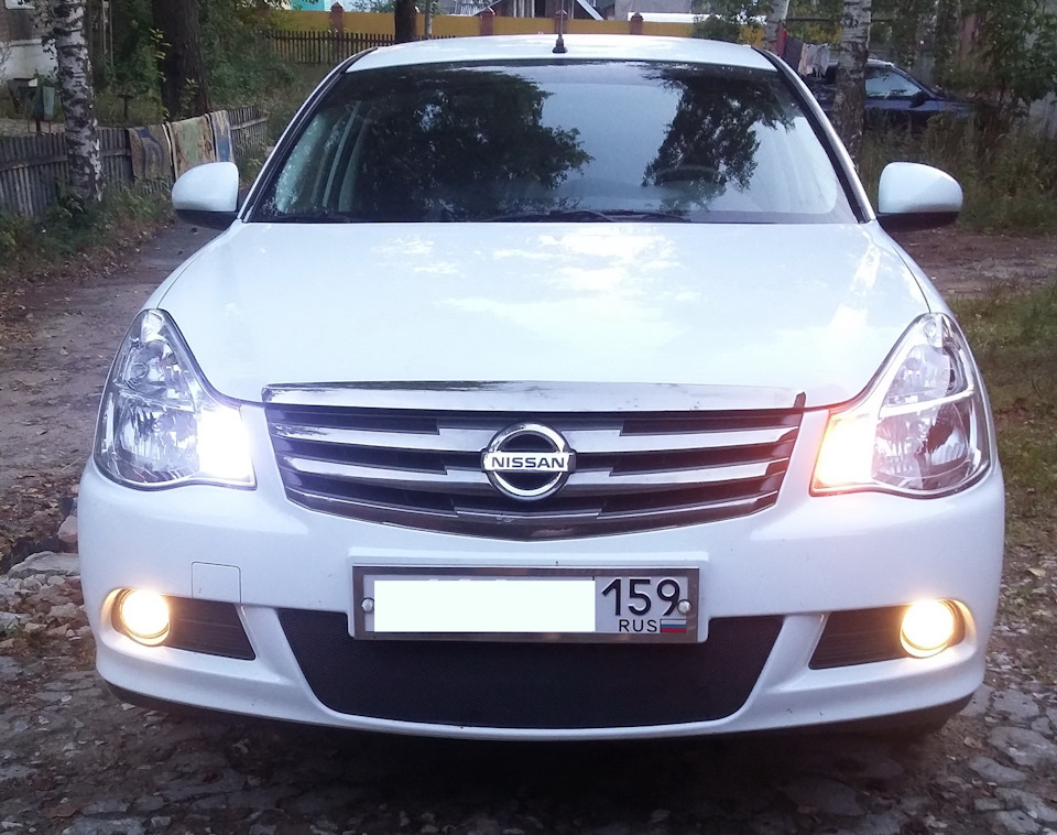

И вот что получилось.
Заморачиваться с подключением не стал, подключил к птф. Пока покатаюсь так не понравится верну птф на место.
А вот так выглядит в режиме работы указателя поворота.

А как лампы в патрон становятся? Всё подходит, ничего не болтается?
Сами лампы в патрон не всавляются. Вставляются в посадочное место в блог фаре, а цокаль втавляется в родое гнездо штатной лампы поворотника. Всё подходит идиально и держится хорошо при помоши уплотнительной резинки с посадочной канавкой на конце диодной лампы.
Как показали себя в работе? Диоды не тухнут?
Пока всё в норме, но это же не предсказуемый Китай всякое может случится, может долго прослужить, а может что то пока я это пишу накрыться медным тазом. А пока заказал второй комплект, хочу на рабочую Газель поставить.

2 шт. Bau15s 1156 горки из светодиодов указатели поворота DRL лампы

Вообще супер! Те там и дхо и поворотник? Все в штатное гнездо поворотника? А нет фото в вечернее время ? Яркости хватает, те прям видно что это ДХО а не габаритки святят?
Вечерних фоток нет, сделаю на медне. А так всё встаёт в штатное гнездо указателя поворота(два в одном).
А как
Грамотно подключить ? Те чтобы я зажигание включал и они сразу вспыхивали, а тольк включал габариты и так далее и они тухли или притухали?
Глянь здесь www.drive2.ru/l/8846456/
Добавил фотки.
Уже полгода стоят, всё отлично.
Подключил через 5-контактное реле.
