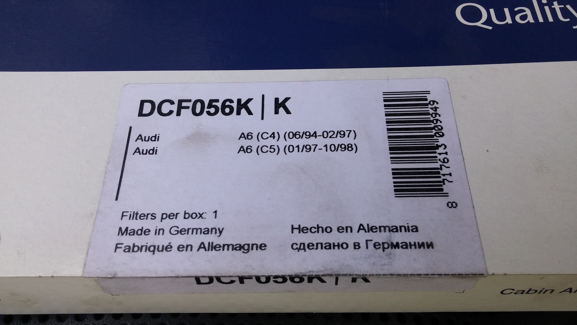

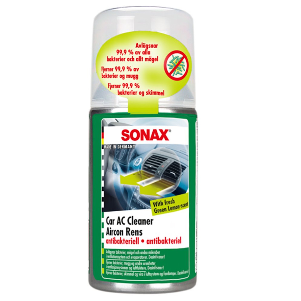

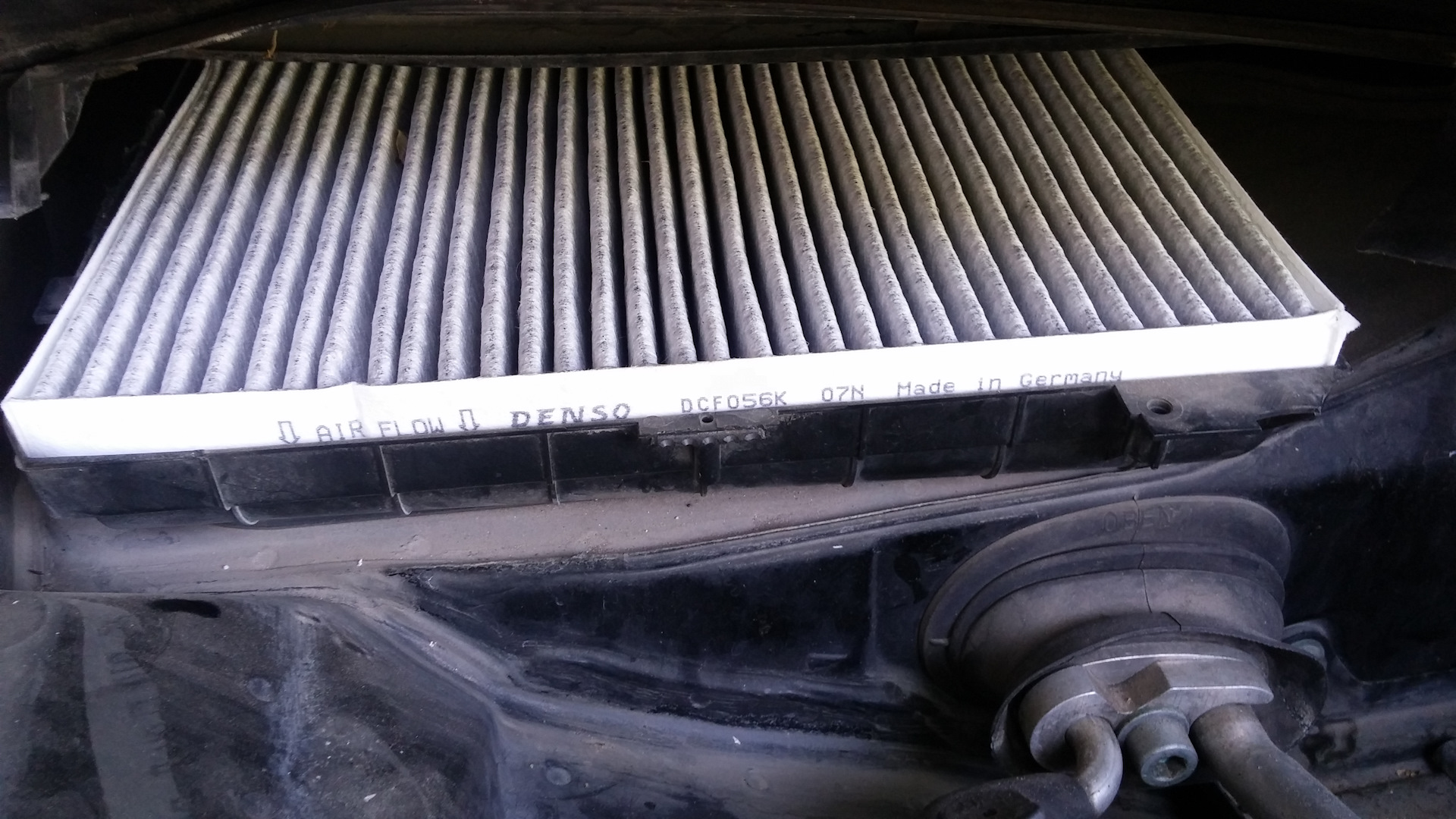

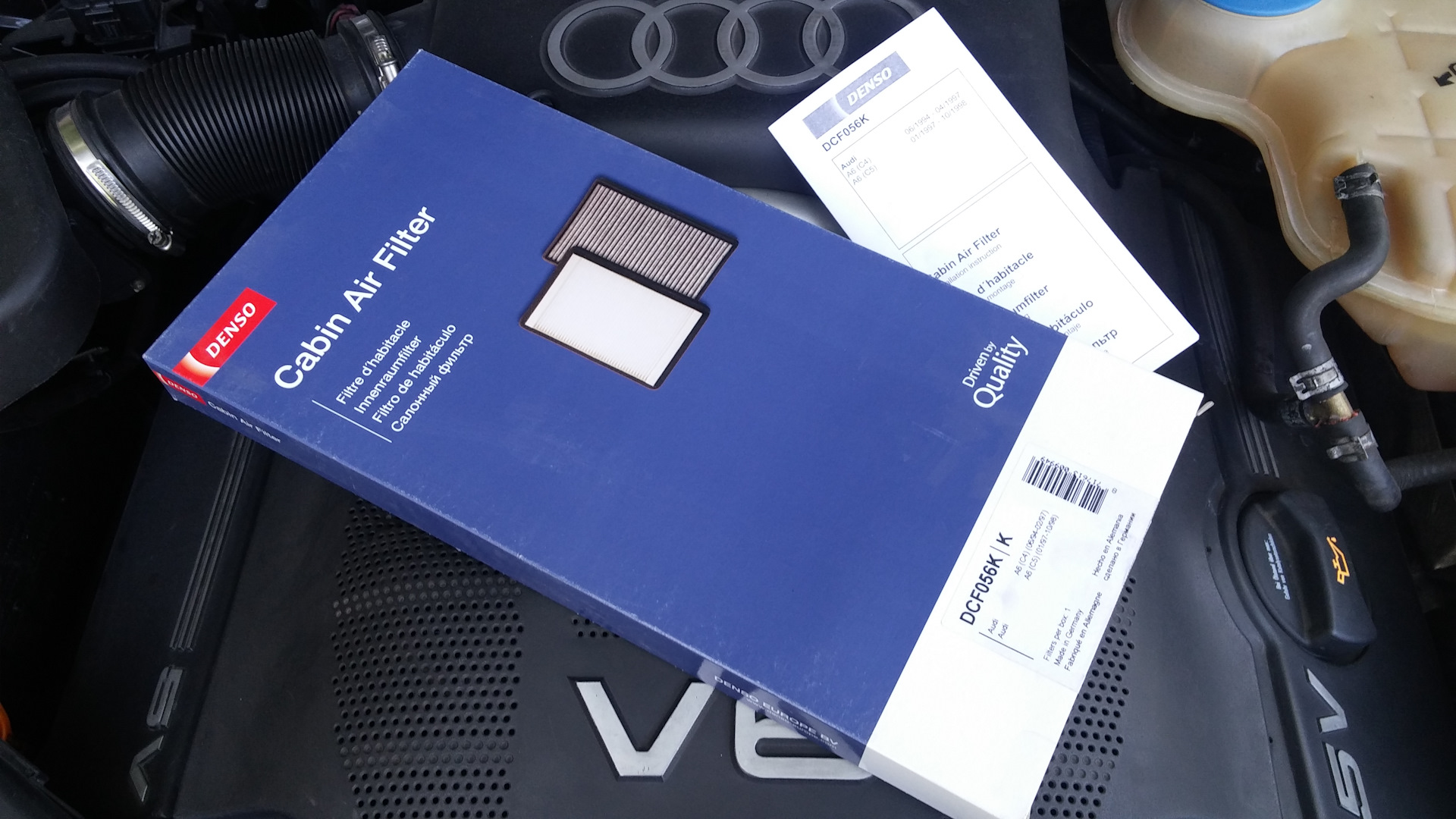

Давно хотел попробовать средство фирмы SONAX, которое очищает климатическую систему от бактерий. И вот сегодня запасшись вышеупомянутым средством и новым салонным фильтром я помчался в гараж. Сделал всё, как было написано в инструкции к применению — на баллончике. Завёл машину, задраил все окна и двери, передние сиденья подвинул вперёд до упора, включил климат на полную мощность, распечатал и активировал баллончик с средством и поставил на тоннеле, перед задним диваном. Оставил так на 15-20мин. После, установил новый угольный фильтр DENSO (DCF056K).
Сейчас, когда включаешь климу, никаких противных запахов нет. Чувствуется лишь лёгкий аромат лайма, который приятно заполняет собою весь салон.
