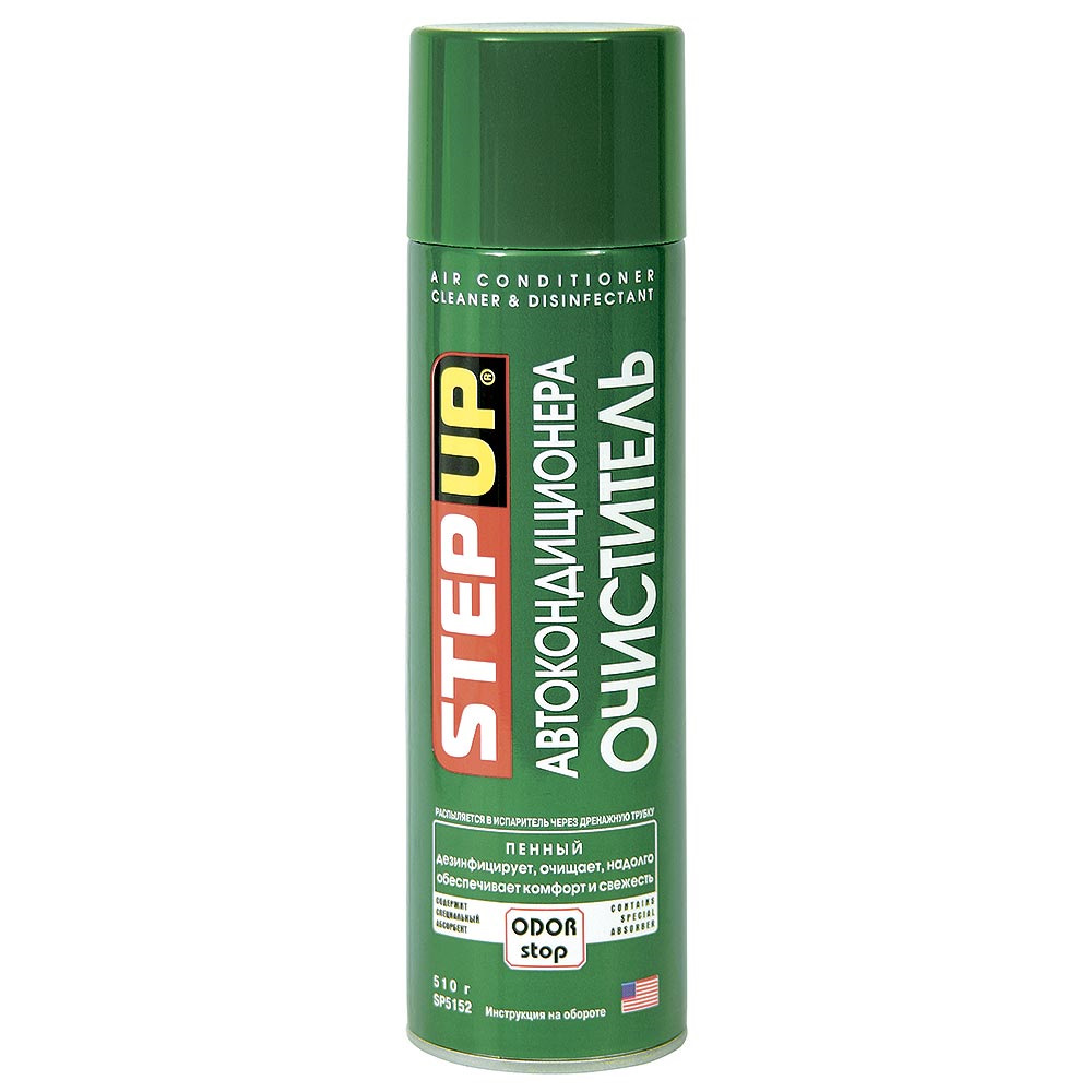

Отлично! У меня почему-то мало воды со слива стекало. Но я купил очиститель, а он какой то не очень пенный оказался и я не успевал шланг одевать он почти весь вытекал на тряпку в салоне…
Ну да, в авто так приятно стало )) плюс еще хим чистку салона сделал — просто фото не делал не стал писать, получилось вообще отлично )
Тот что на фото не плохой — пена из него напором приличным идет, только когда все пеной заполняется чуть капать начало я быстро т трубку надел ), поэтому и написал придерживать трубку — у меня ее сорвало с баллона и в глаза как попало (
Кстати в начале лета чистил и сейчас, капало практически не грязная жидкость
А я ликви моли взял (liquimoly.ru/product_view.php?id=450), он не пенный оказался, намучился с ним короче, в следующий раз именно пенный буду искать). Ты таким не пользовался?
Вот пытаюсь вспомнить …тот который у меня в теме я им 2 раза пользовался.он именно пенный и фигачит норм ) .а вот ликви .мне так кажется что на ланосе я им пользовался и мне понравилось! но на ланосе дренажка выходила под капот и я из под капота почти весь шланг просунул и заливал его !
Понятно, под капотом конечно удобнее, а вот на Мазде только пенный нужен значит…
Ну как на фото у меня норм очиститель! Он как раз пенный .
Я такой в техкоме не видел, приглянулся Step Up, не пользовался таким? К нему еще отдельно трубку покупать надо.
Если не ошибаюсь он зеленый помоему . Честно сейчас уже и не помню, пробовал его или нет ! Название знакомое но могу путать его с очистителем обивки салона . Главное что бы был без всяких ароматизаторов ! А то от них потом так пахнет аж глаза режет )
Я понял, спасибо! Да он зеленый)
Возможно и пробовал ! Мне как то везло и с таким нюансом как у тебя не сталкивался .
