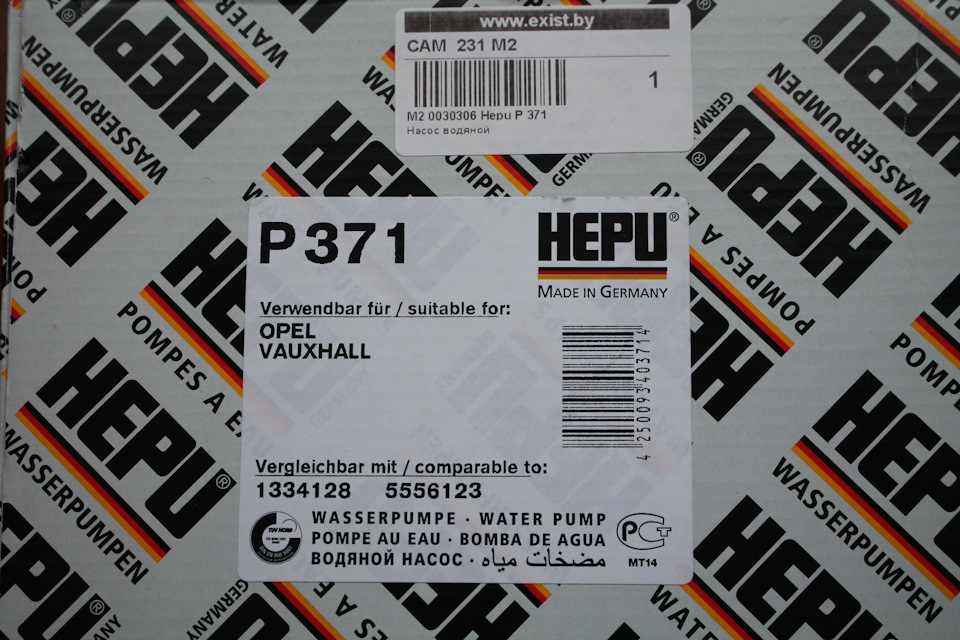

Помпу мне установили вот эту:
И мастер и продавец сказали, что выбор оптимальный, не дешёвый "китай" но и не хуже оригинала.

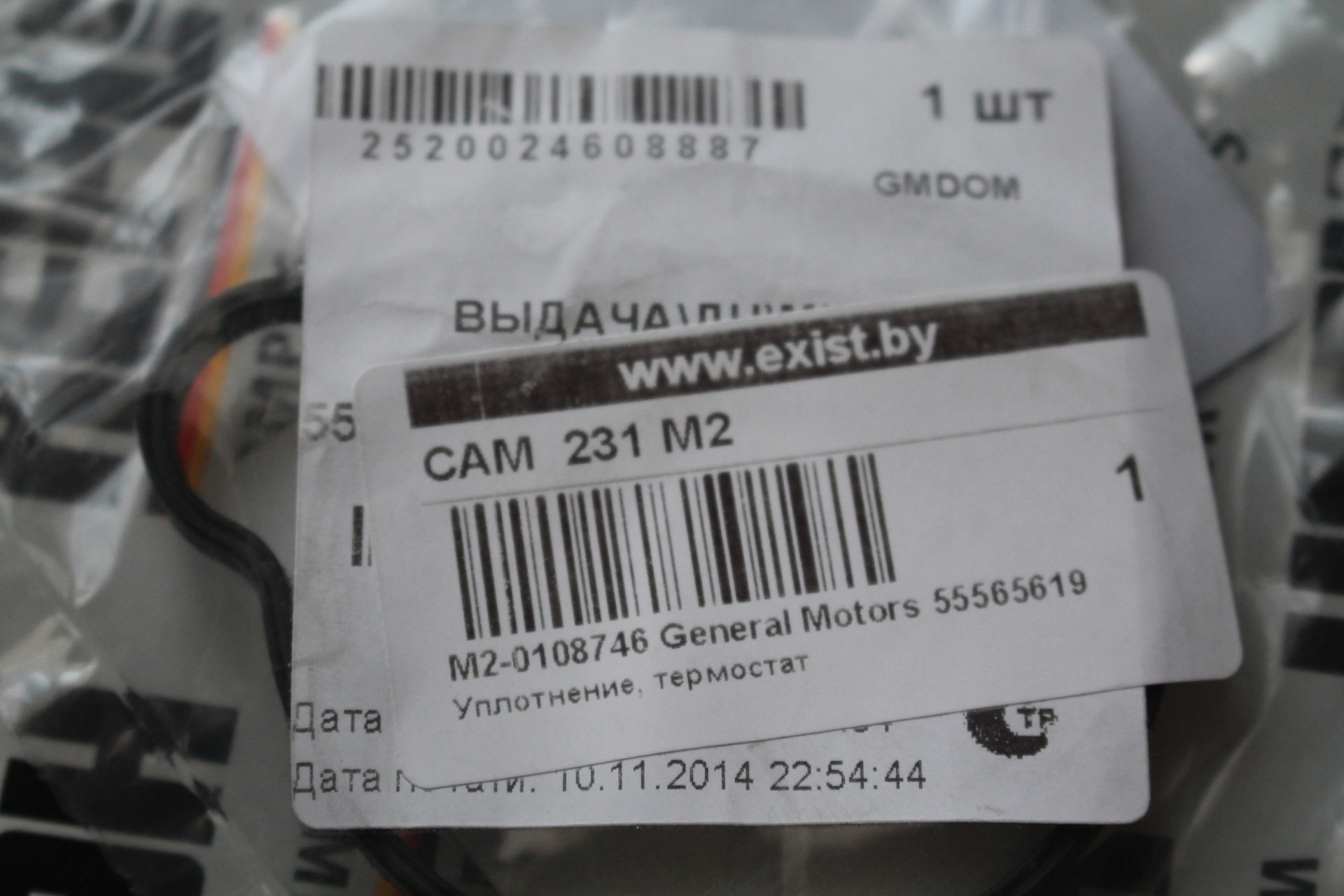

В комплекте идёт прокладка помпы и прокладка термостата, но прокладка термостата не той формы, что нам нужна, поэтому я докупил вот такую прокладку:

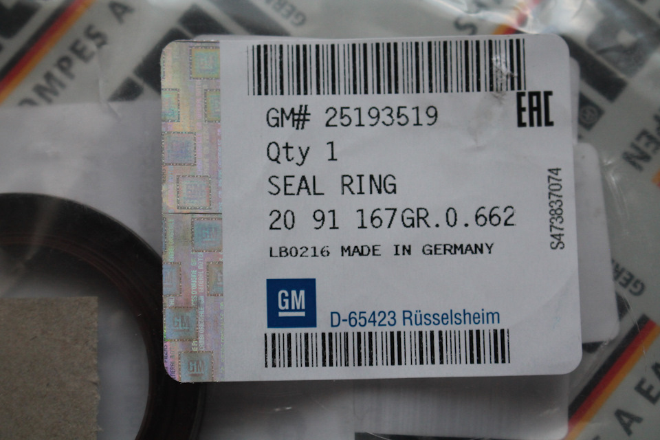

Ещё я купил внешний сальник коленвала:

P.S.: Этой помпы хватило на столько же, на сколько и родной. На 161 000 км. пробега пришлось всё повторить. Плюс при разборе развалился ещё родной термостат, его так же пришлось заменить.
P.S.: Следующая замена произошла на 230 000 км. пробега. Ездил с месяц, доливал, но с наступлением первых холодов дело резко усугубилось и антифриз стал очень активно вытекать. В результате установлена всё та же помпа и залит всё тот же антифриз.
P.S.: 277 000 км. очередная замена вместе с термостатом.
