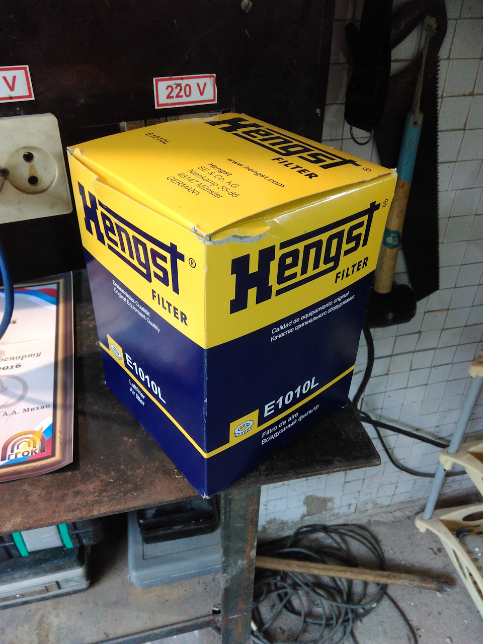

За все прошедшее время два раза поменял масло, масло фильтр, воздушный. Лил Ford formula f 5w-30.
