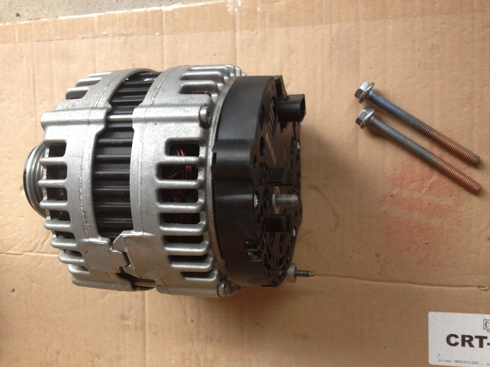

Добрый день любителям VW TOURAN и не только.
После установки нового AGM акб ТУТстал вопрос о его правильной зарядке и эксплуатации. Как оказалось на машинах где стоят такие акб установлены генераторы управляемые по LIN шине а так же блоки упр. акб на минусавой клемме. Как всегда всё было приобретено на разборке. Подумал что мелочиться и ставить 140А, возьму сразу 180А, так сказать с запасом на будущее. Перерыв всю разборку еле еле нашёл 180А, думал будет легче найти но нет (дифицит). Генератор с PASSAT B7 2012 года с пробегом 20000км., а так же разъёмы и блок управления акб. Работа по замене генератора заняла не более часа, описывать не буду, так как всё индивидуально и зависит какой двигатель у вас, а вот с проводами пришлось повозиться 2 часа, ну это со всеми разборками, сборками, кодировками и как я люблю с мойкой и полировкой каждой детальки :).
Подключение :
Меняем разъём на генераторе
1 пин с генератора идёт в BCM T52C/32, его нужно выбрать и подключить в GATEWAJ J533 T20/12
1 пин с блока упр. акб подключаем к тому же GATEWAY J533 T20/12
2 пин с блока упр. акб подключаем к BCM J519 T52A/24
Кодирование:
В 19 блоке Gateway отмечаем новый блок 61
В 09 блоке BCM в 26 байте отмечаем 1 и 2 биты, в 29 байте 0 бит
В 61 блоке кодируете всё индивидуально, какой мотор, какой генератор, какой акб и так далее.
Внимание!
Не забудьте прописать акб.

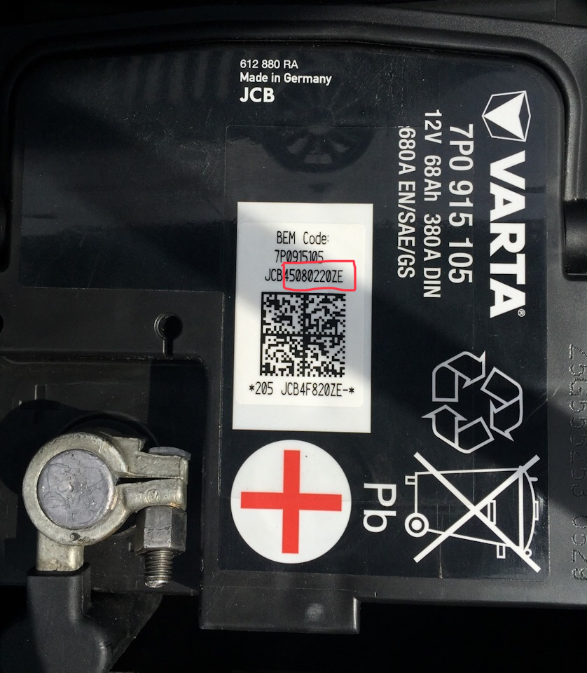

Находим наклейку на акб с серийным номером, заходим в адаптацию 4 канал и прописываем (есть подсказки)
Было замечено, что прописывать серийник надо после кодировок, тогда информацию в измерительных величинах в группах 18,19,26 показывает более коректно, тоесть после каждого кодирования изменяем любую цифру в серийнике и сохраняем, потом возвращаем свой серийник, может я и не прав но после такой прописки показания в группах сбрасываются и считаются по новой.
Список деталей:
1. Генератор 03L903023D ( такой у меня)
2. Блок упр. акб 1K0915181H
3. Разъём генератора 4D0971992B
4. Разъём блока упр. акб 4H0973702A

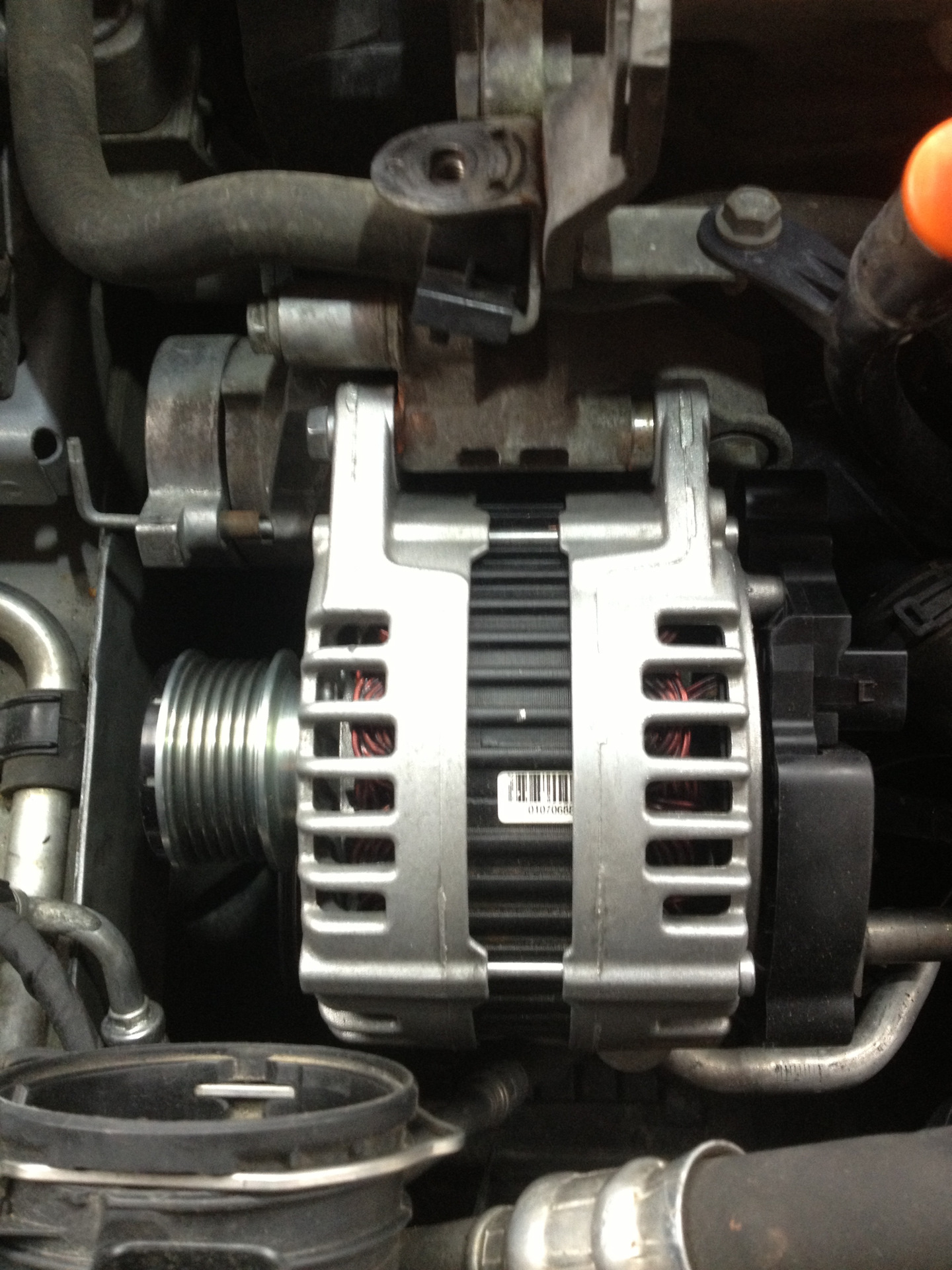

ВНИМАНИЕ СПЕЦОВ, ПРОШУ ПОМОЩИ!
После установки этого генератора через некоторое время в моторном блоке появляется ошибка :
СИГНАЛ НАГРУЗКИ ОТ КЛЕММЫ ГЕНЕРАТОРА DF- недостоверный сигнал.
С чем это может быть связано?
Может кто встречался с таким?
Куда кто подключал 2 пин старого генератора который идёт в моторный блок T94/64 ?
Ещё заметил такое, напряжение генератора зависит от степени заряженности акб. Когда акб заряжен на 90% то напряжение 13,3-13,4 в.
Специально разрядил акб. до уровня ниже 70% и наблюдал, напряжение поднялось до 14,1-14,2в. У вас так же?
Всем спасибо за помощь
Всем спасибо за внимание.

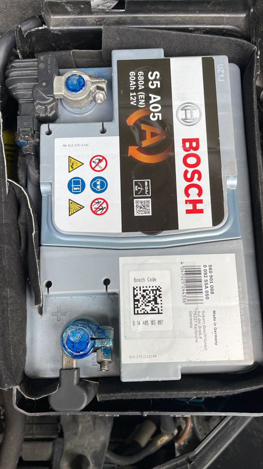

А где серийный номер АКБ брать?
Вот он
То есть на фото в посте — старый серийник 250811B1RM?
Возможно, я имел несколько акб в тот момент и какай серийник тут не помню.
Andrzej808
Вот он
Может в теме где у боша смотреть серийник:?

На моём моторе старый генератор подключался в моторник и BCM, сейчас только LIN
Хмм. Возможно моторник до сих пор считает, что старый гена?
Возможно, но ошибка после стирания появляется не сразу.
провода/контакт?
Думаю нет. Генератор теперь подулючён только по 1 проводу в GATEWAY T20/12, связь зарядка и т.д.есть
У меня после замены на генератор 180 А такая же ошибка по моторнику. Также появляется не сразу. Решения пока не нашел.
