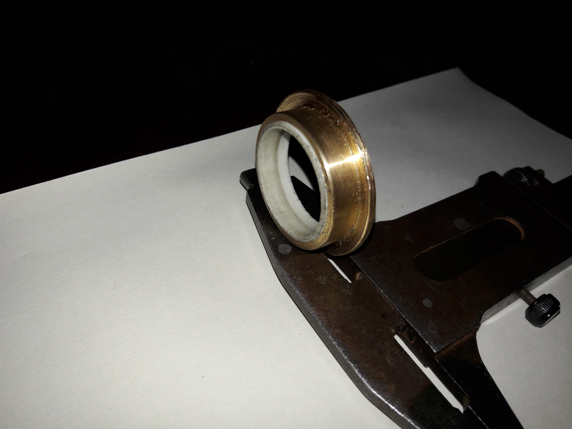

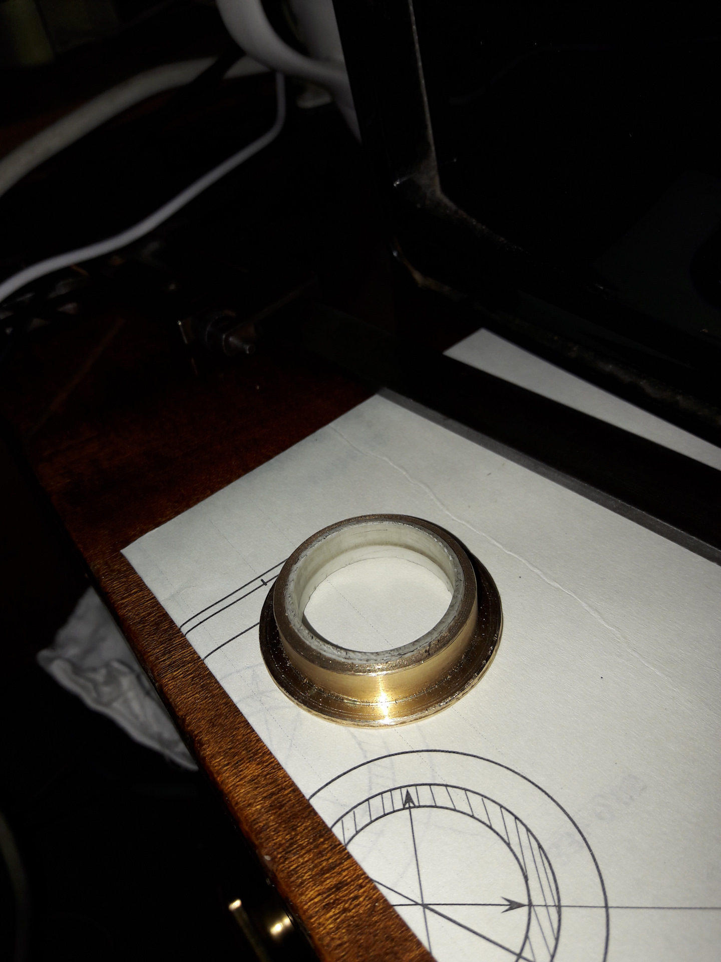

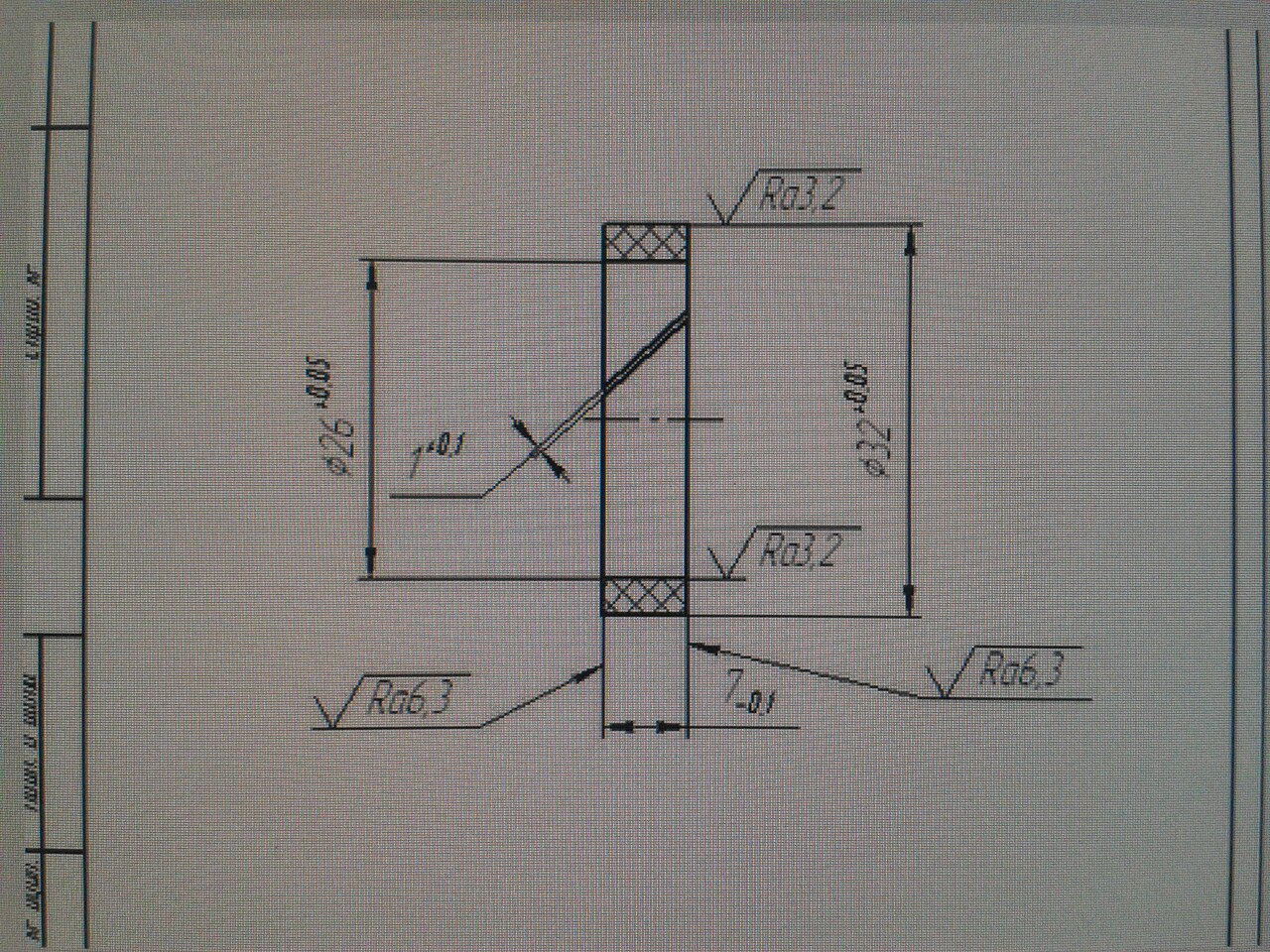

Изготовили втулку бронза+Zedex под свою рейку.
Как оказывается диаметры реек разные (Япошки и Турок).
А может и нет, у меня одна такая :)
Стуков нет, тишина и руль крутит немножко не комфортно.
На днях придет сухарь, буду и сухарь менять и заводскую центровочную втулку.
Пы Сы: если чё, то и тебе сделаю :)

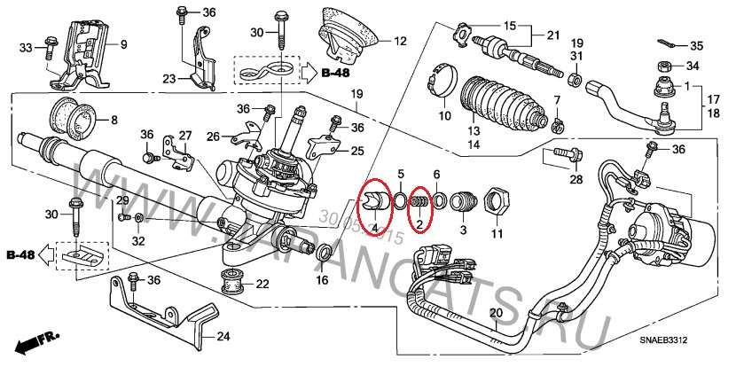

А что понимается под заводской центровочной втулкой?
втулка оригинальная медная

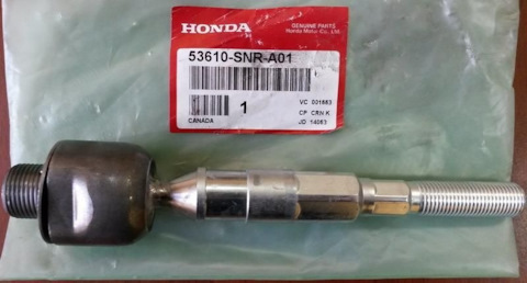

Номер детали есть?
в инете искать надо. Найдешь. А вот медную возможно не найдешь
Max-818

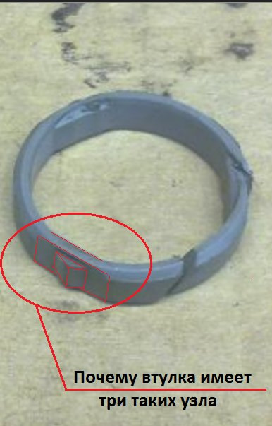

потому что это центровочная втулка и не несет никакой нагрузки на себе, только центровочная, чтобы снизить нагрузку на упорную втулку, та что глубже стоит.
как мы знаем из 3 класса школы у окружности 3 точки опоры) делай выводы
втулка не медная а полиэтиленовая, если быть точным)))
интересно получается, у меня втулка внутренний 26,1 и внешний 32,8! не не подошла к рейке болтается как в трех литровой банке! может кто в курсе в чем косяк?
вообще то идет 33мм часть которая заприсовывается.
Она у тебя прям в рейку спокойно заходит и выходит?!
lordquest
Это исключено…
а зачем меняется сухарь ?
На пробеге 15 тыс.км. стали подтягивать рейку. Бывший хозяин не знал, что можно было сказать, чтобы рейку по гарантии меняли. Ему в сервисном центре ее постоянно подтягивали. Разов 5. Сухарь уже стерся (напыление на сухаре) и рейка снова стучать начинает, но только слева
если слева—втулка, справа—сухарь?
Если слева — сухарь, а если с права (с пассажирской стороны) — втулка.
Но если снимать рейку, то можно вместо сухаря втулку поставить 10 мм она
вы путаете сухарь с втулкой…сухарь под номером 4
У меня тоже 26 вал и река 32 )
у меня вал 26.2
