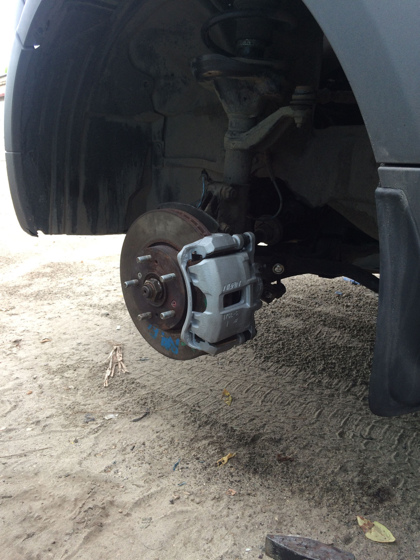

Как всегда все планы поменялись, появился сегодня свободный день, и я им конечно же воспользовался. И так продолжение истории о тормозульках.

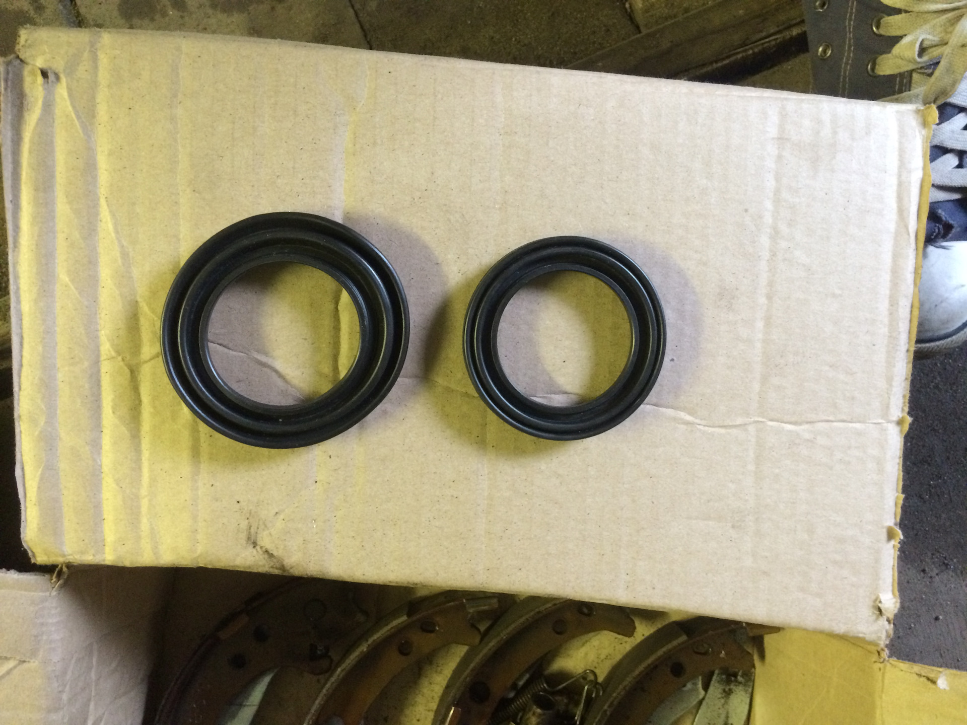

Решил пыльники промыть от грязи очистителем тормозов Hi-Gear. Хорошо что решил помыть сначала только один. Разбухл на глазах. Вот тебе и очиститель тормозов… На фото как бы одинаковые пыльники с передних суппортов, только один разбухший… Промыл водой и отложил в сторону, стал собирать другие суппорта. Через минут 30-40 вернулся к естественной форме.
Готовы к установке.

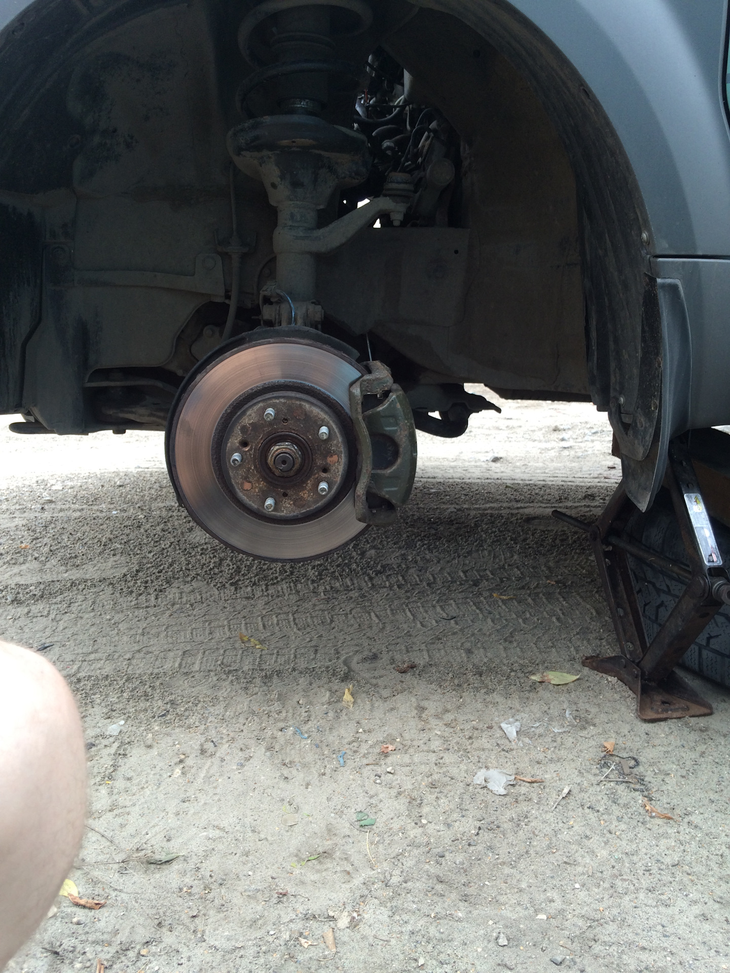

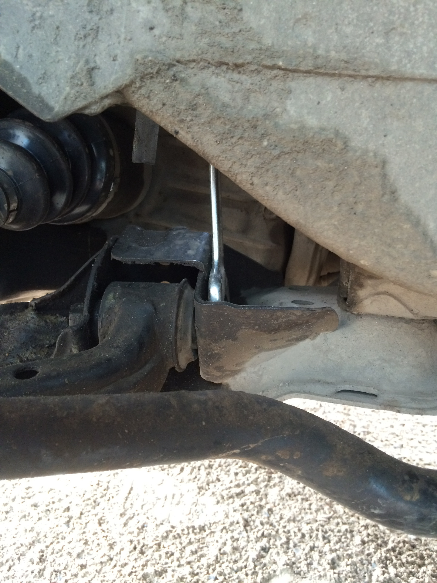

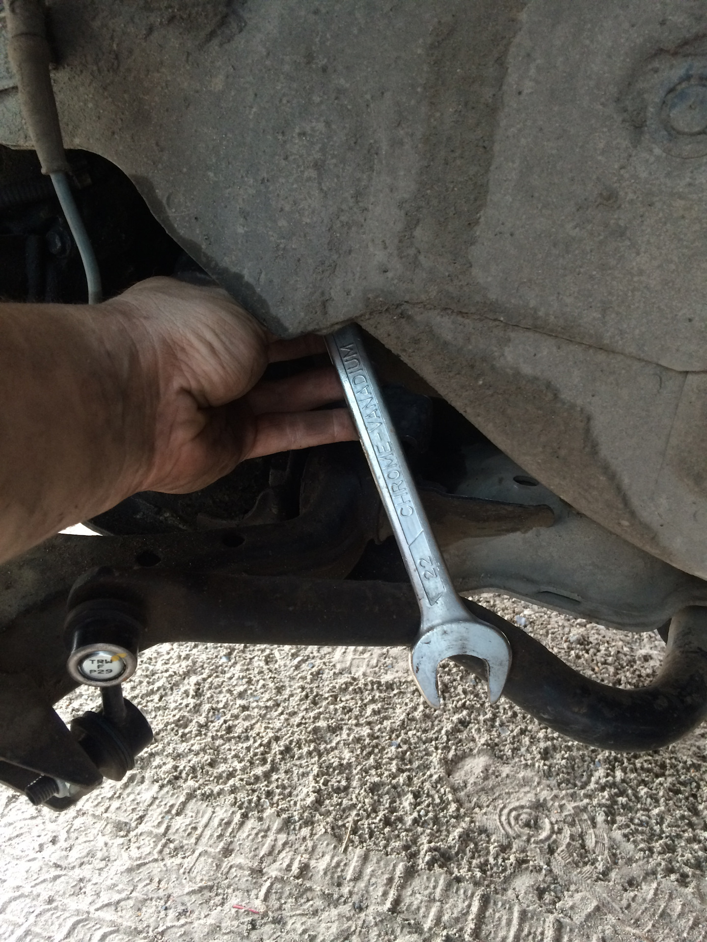

После снятия колеса привлек внимание блестящий инородный предмет…
Оказалось ключ на 22 ! Вот это находка! ))) И ведь за 500 км не вылетел.) А я голову ломаю, что за легкий стук-дребезг появился после переборки передней подвески на СТО…)

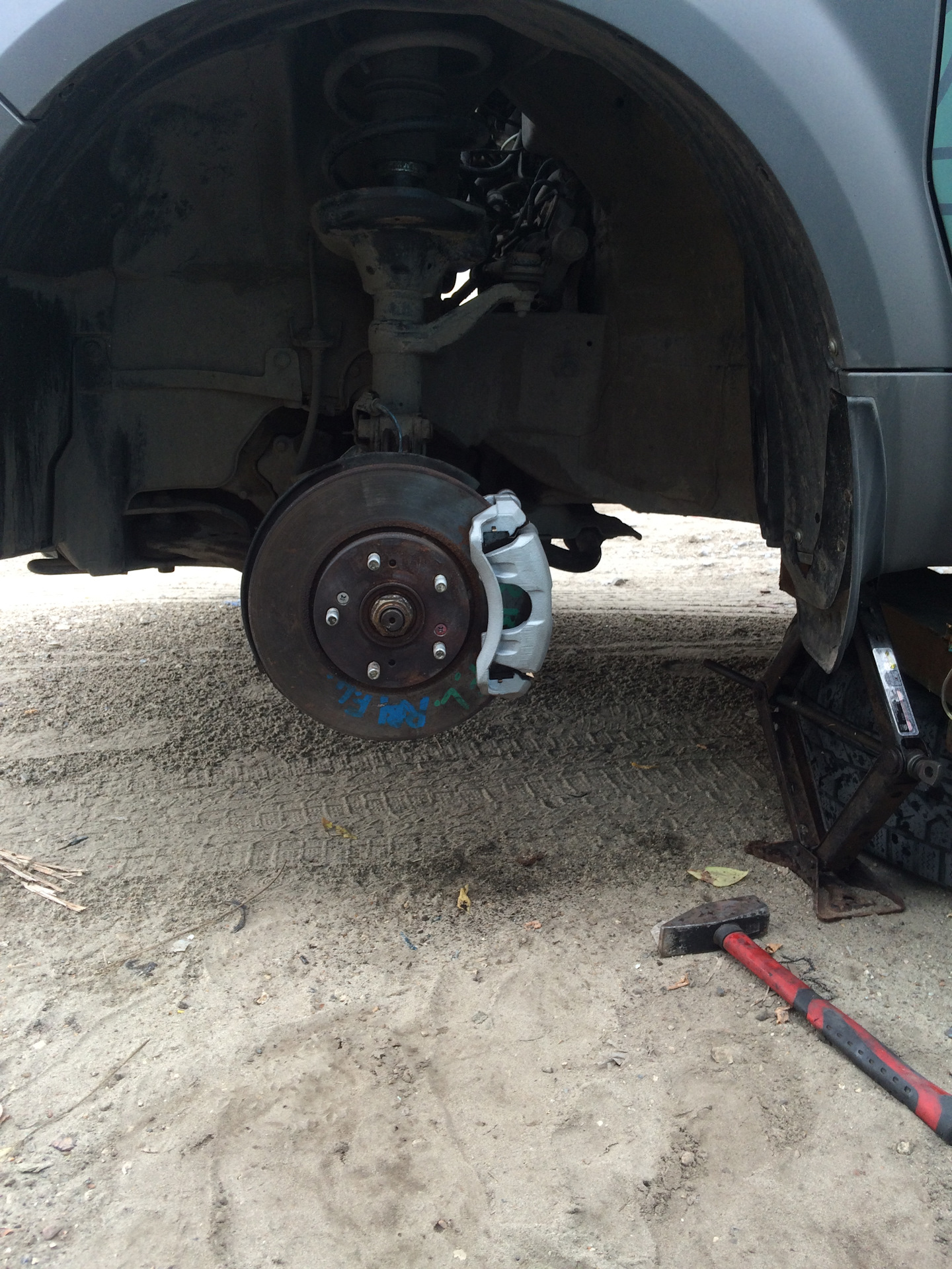

Было.
Стало.

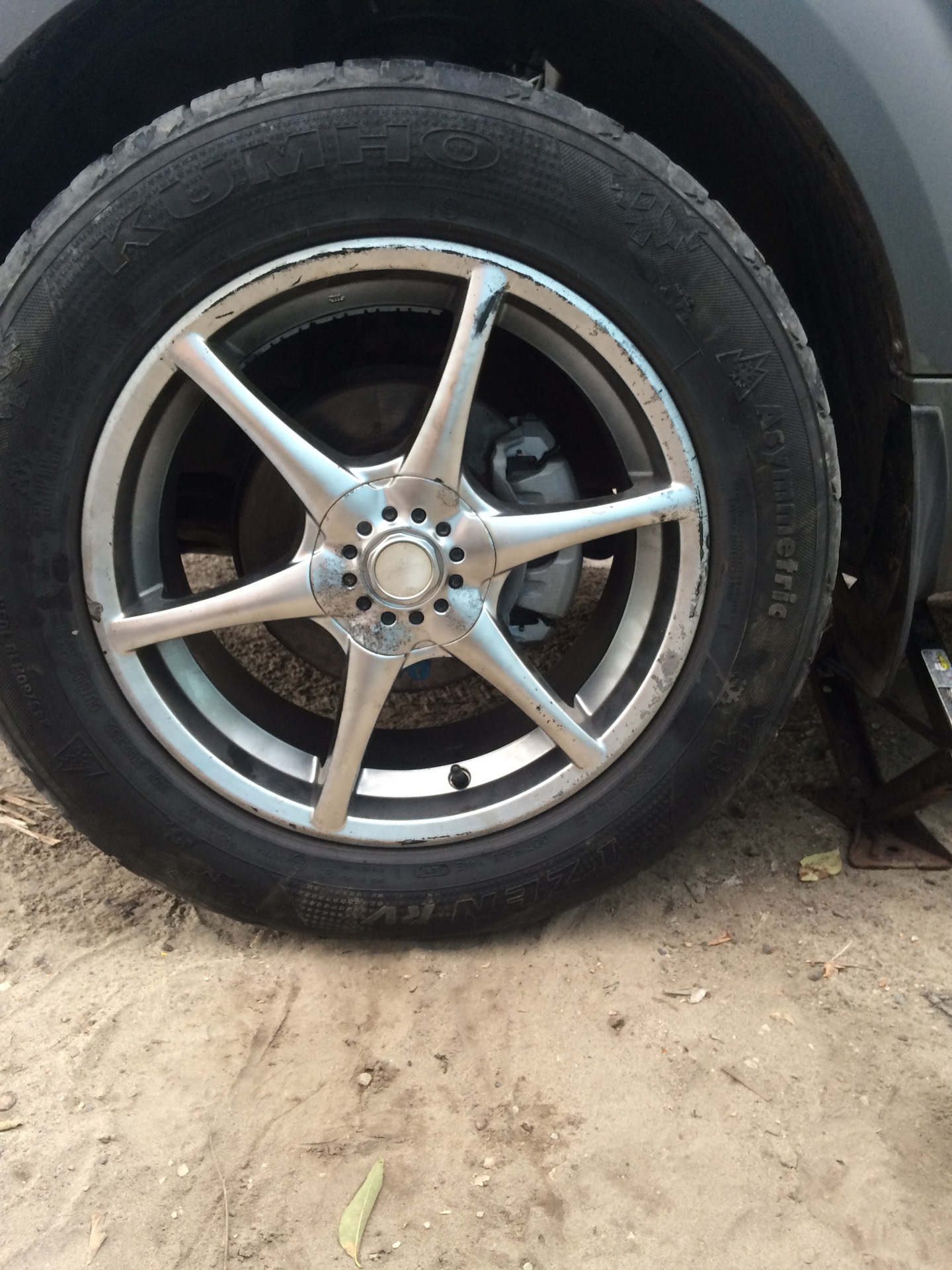

Суппорт немного больше, поэтому надо немного отогнуть пыльник. Диаметр диска такой же, но толще. Диски еще нормальные, еще на них поезжу.
Готово!

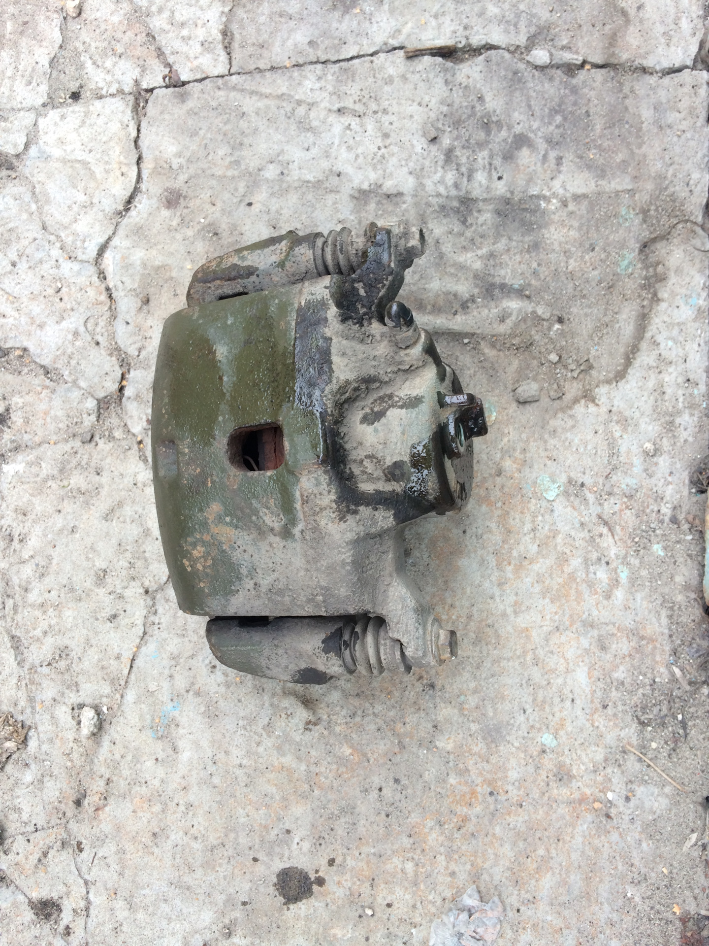

Все суппорта были покрашены в зеленый цвет, наверное под цвет авто.))

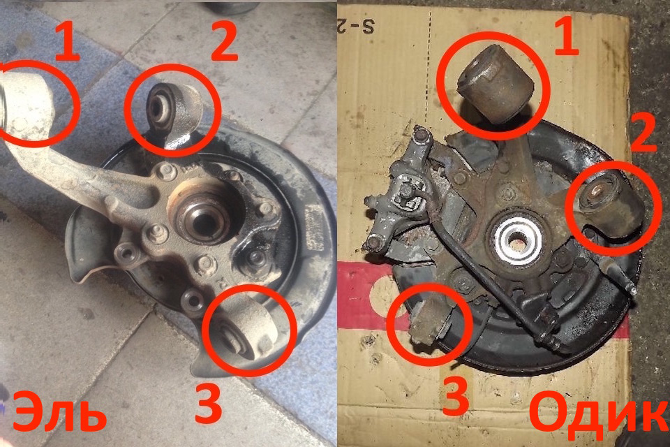

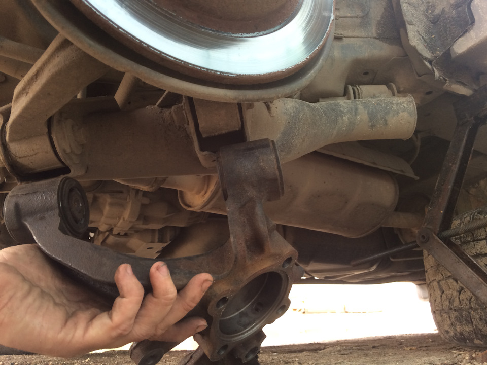

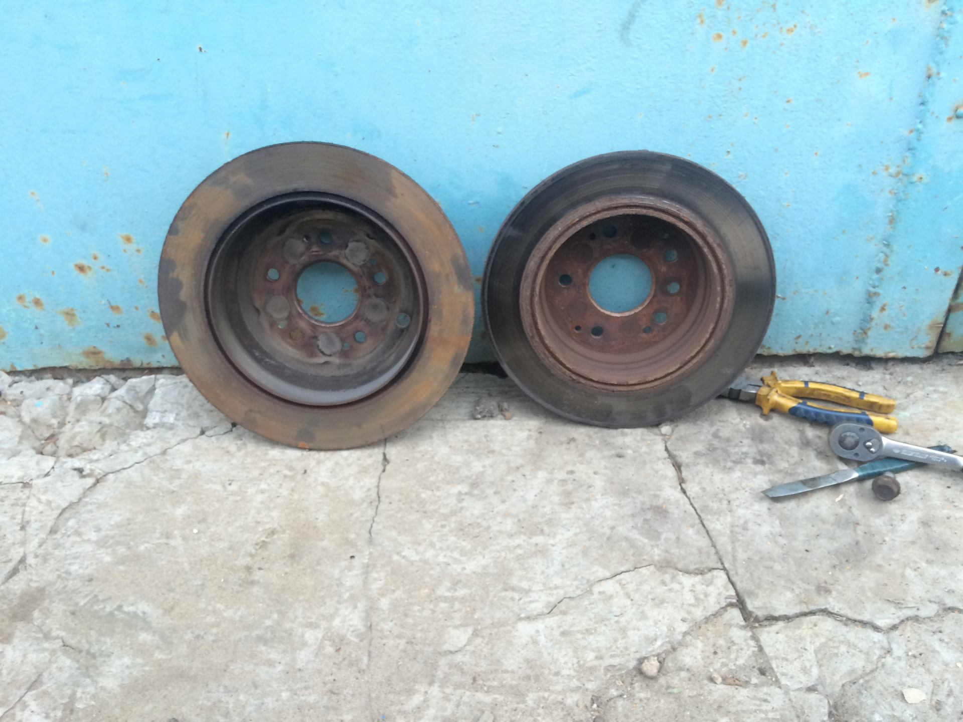

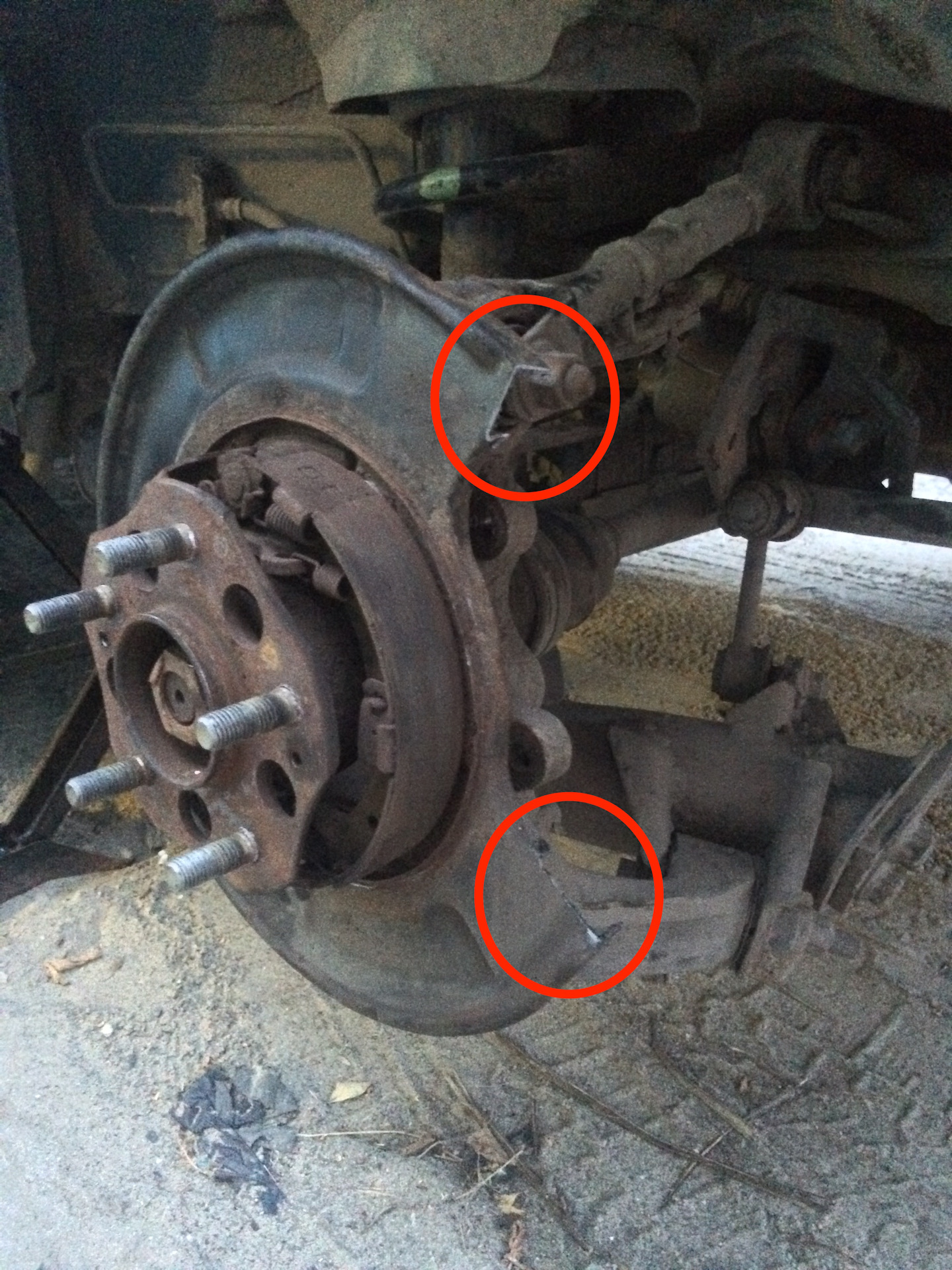

Отличия задних дисков. Колодки ручника переставить не получится, т.к. управляющий болт ручного тормоза расположен выше чем на Эле ровно на 1,5 сантиметра. А вкручивается он в кулак. Долго крутил и примерял цапфу с годика, но почему-то так и не сфоткал. Т.к. болт ручного тормоза дальше от центра, то ухо под верхний рычаг немного вытянуто, в остальном все аналогично. Я даже на 99 % уверен что кулак подойдет на Эль. Жалко только что кулаки с 2WD, а то я б примерил. Если у кого передний привод, — могу отдать на пробу вместе со ступицами.
Отдам на пробу. Мне кажется должны подойти.
В хорошем состоянии.
При установке задних суппортов надо немного подрезать пыльник.
Приветствую всех. Подскажите, кто в теме, мне на CR-V RD7 такие суппорта подойдут? Диаметр задних дисков у меня 305 мм, и есть ли смысл в их установке? Вперёд я установил суппорта от баяна 17CL16VN, вот теперь думаю, стоит ли менять задние или так всё оставить? Благодарю откликнувшихся.
Тормозит, и неплохо тормозит. Сейчас хоть педаль тормоза стала предсказуемый знаю когда остановлюсь, а то на штатных была ватная, когда резко даванешь сразу юзом, а среднего положения нету. На снятых штатных руками поршень вдавить не смог, да и направляющие подзаклиненые, от пыльников ни чего не осталось… А сейчас, нажимая на педаль, слышно как колодки прижимаются.

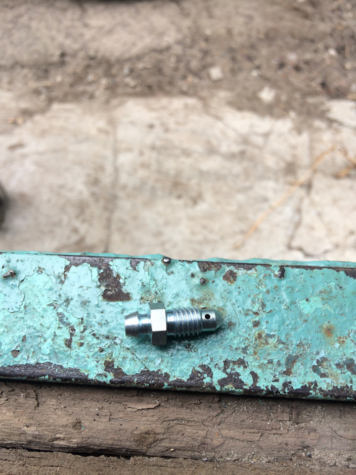

Кстати штуцер для прокачки суппорта в экзисте был на заказ 300 рублей и срок неделя. А колпачок на него вобще 500 рублей. Заехал в ТАЗомагазин, 7 рублей один в один, тоже алюминиевый только под ключ на 10.

При этом родные диски с Эля только задние. Передние на Одике такого же диаметра только толще. Задние с Одика 313 мм. Но там на кулаке уши под суппорт дальше от центра. Поэтому, если кулаки остаются с Эля, то диаметр дисков максимум 282 мм (размер Эля) Чтоб спереди поставить диски на 300, надо суппорт с другой маркировкой: 17CL16.

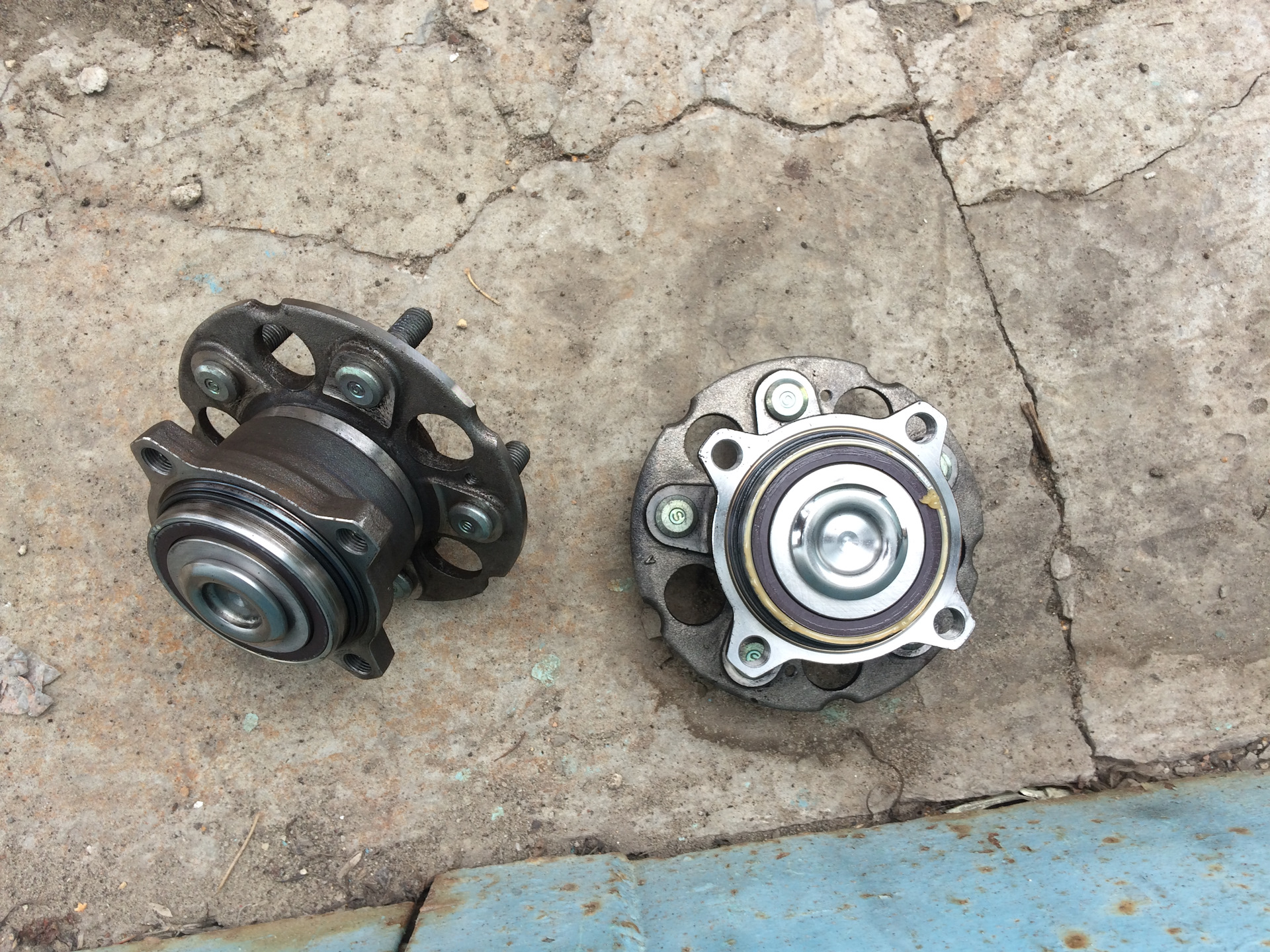

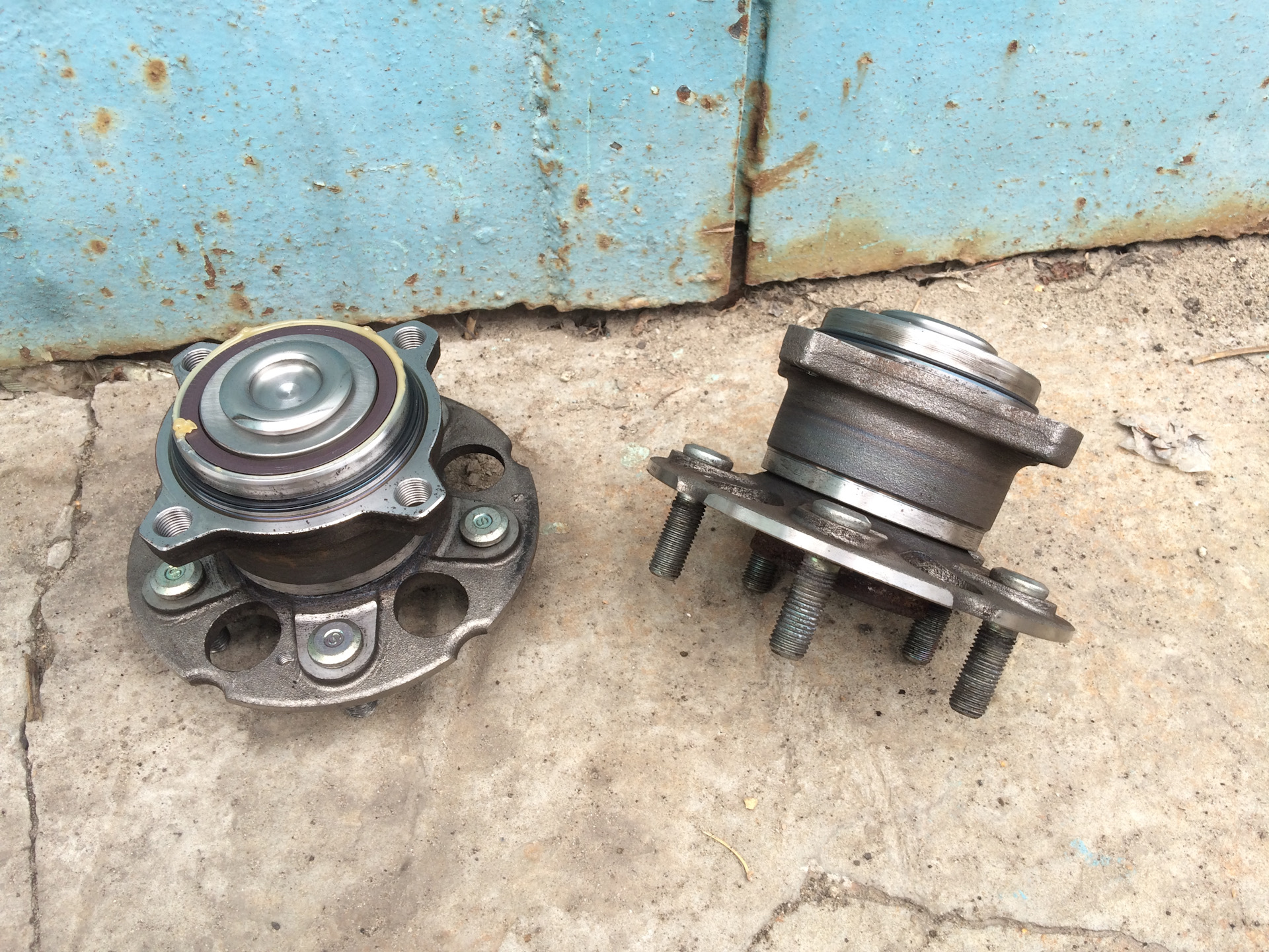

Я заказал ступицы и у меня 2WD (кардан снят и редуктор). Так что буду мерить.)) Вот только суппорта я уже поставил с Одика, теперь будет пара задних лишних.(( Первое что бросается на фото ступиц, так это крепление сайлента под №1 на Одике длиннее или мне кажется?
Ни че, лучше мерить буду, теперь и рычаг с Эля есть запасной.)). Там у Одика длинные сайленты какие то, можно наверное под наш рычаг лишнее отрезать. Мне все равно подвеску менять надо почти все, схождение так и не победил.
У меня схождение тоже немного не выходило. Срезал с рычага пластинки под болт гайку которые (не уши сайлента), сделал новые, расточил отверстие и приварил. Запас хороший даже есть.

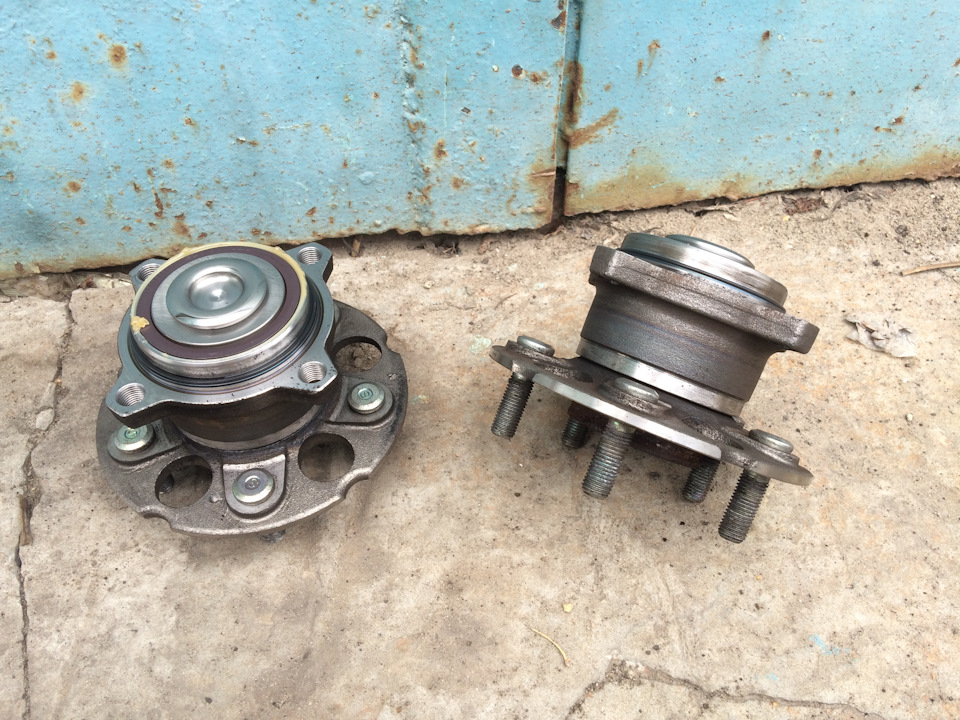

На передний кулак подшипник вприсовывается в цапфу, задние ступичные подшипники идут сразу с креплением и крепятся на 3 болта к цапфе www.drive2.ru/l/8712702/
Да по переду там вообще кулак другой. А по заду я имел ввиду кулак в сборе, подойти должен. Я понимаю что скручивается по разному, на Эле три болта, на Одике четыре, и пыльник на одике зажимается между цапфой и подшипником.
Не подойдет, датчик АБС не встанет, это раз, крепление два, пыльник здесь на оси три, и не факт что по диаметру он влезет в цапфу, и если даже попытаться закрепить на цапфе просверлив отверстия под крепеж, центровки не будет, цапфа потеряет жесткость. Так можно экспериментировать, если у токаря выточить деталь и использовать другой подшипник, но это надо еще найти какой.

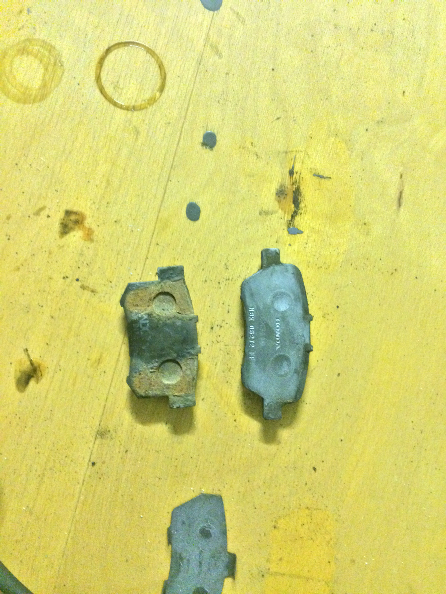

Подскажите парт номера оригинальных колодок для A10CL пожалуйста.
Колодки 43022-SFE-N00

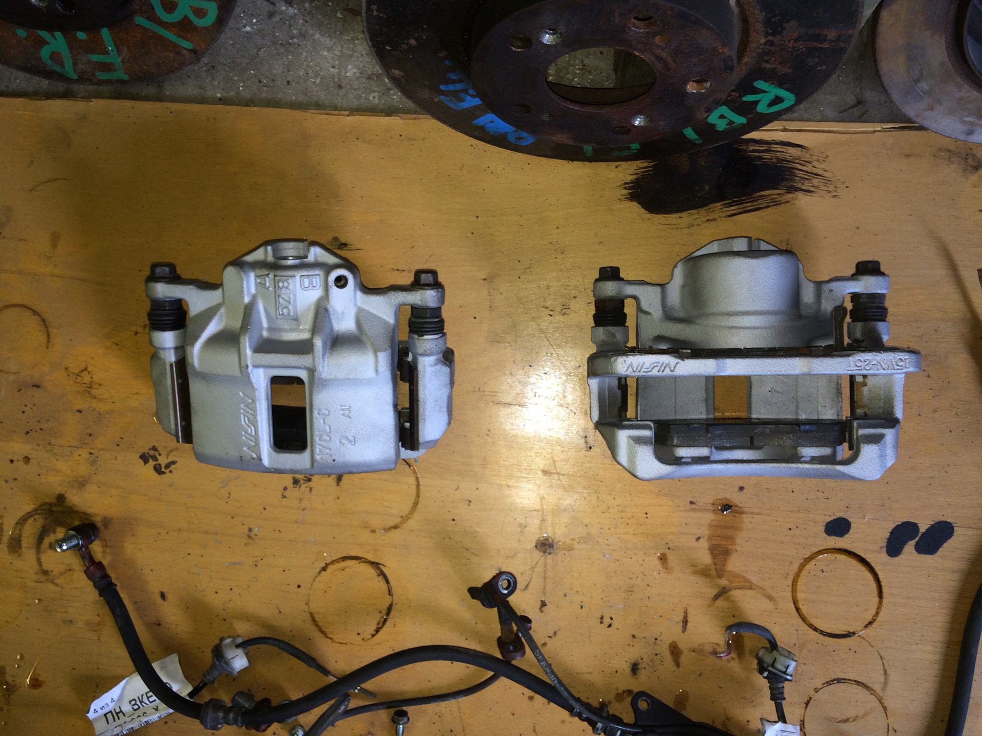

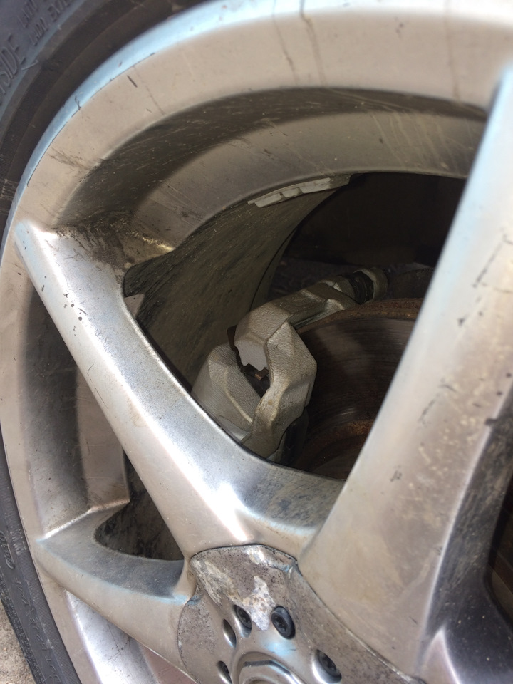

Отлично! А на эти суппорта диски 300мм подойдут?
Блин, не не подойдут.
Значит суппорт немного другой.
Ну да, у меня 17CL-C, а под диск 300 мм суппорт 17CL16
Под 17CL-C кажись 294мм диск.

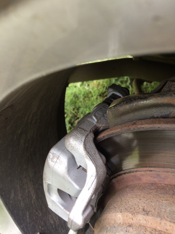

Не, мне кажется не влезет. Там зазор остался миллиметров пять…
Это 5мм между суппортом и диском колесным? Так?
Да. На фото видно.
Synthraven кажись про передние спрашивал. Или нет?
Погоди, я сам уже запутался)))
Сейчас зазор и там и там миллиметра 4-5

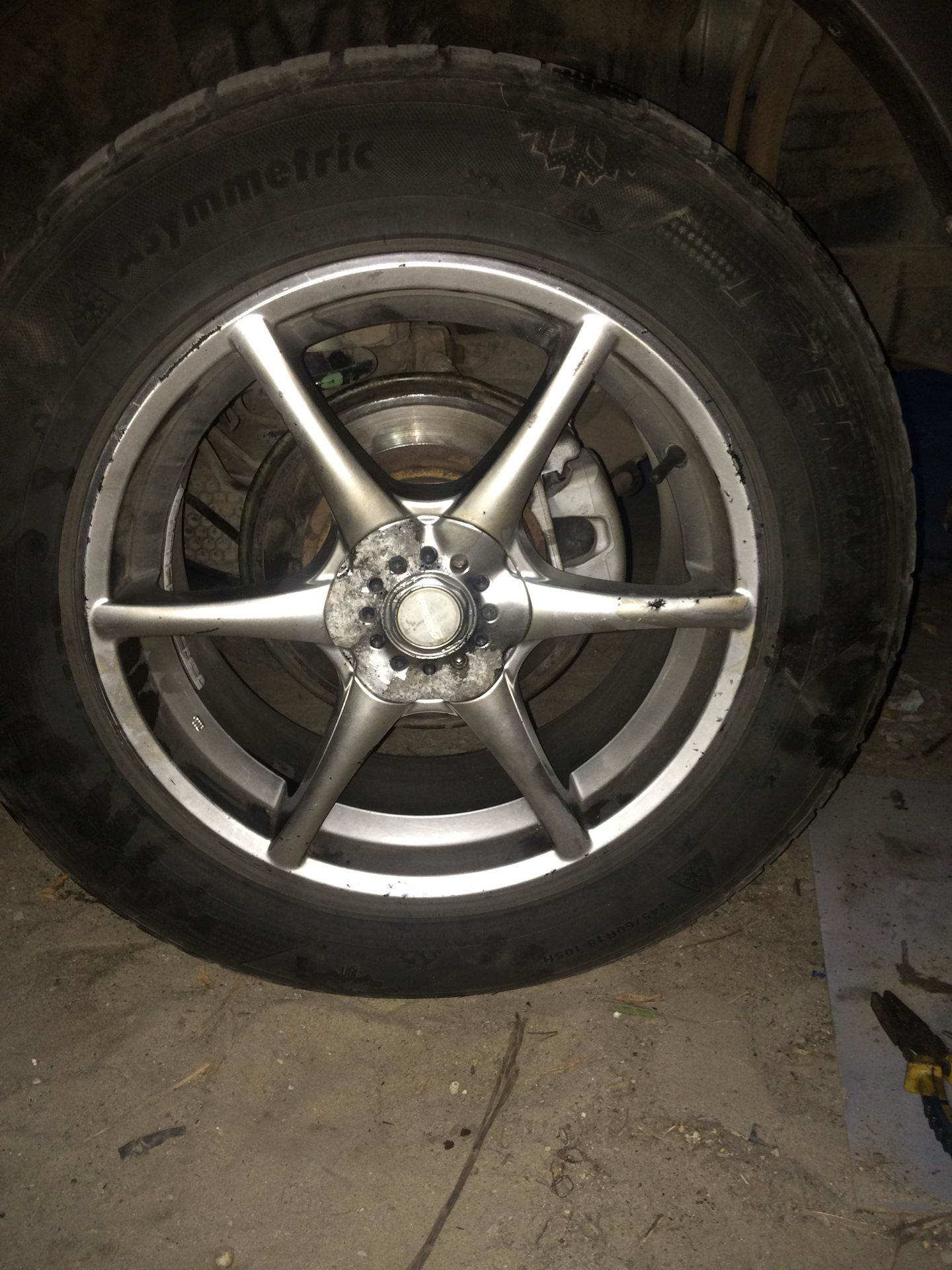

А диск 300мм на наши штатные колесные диски встанут?
Да, Суть этой заморочки и с суппортами и с дисками в том, чтоб улучшить тормоза и они влезли в штатные диски на 16 )))

Не подойдут, так как крепления совсем разные
Ступицы или кулаки?

Ступицы или кулаки?
Ступицу надо замерять штангельцыркулем
