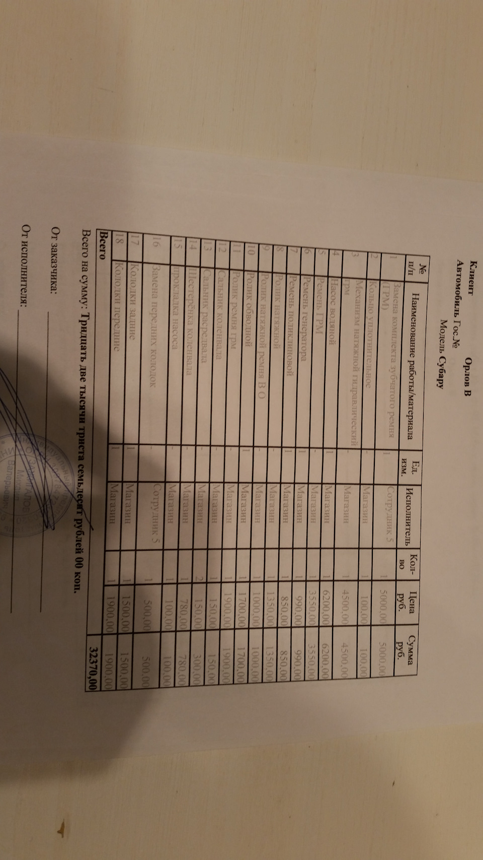

У себя глянул состояние и название ремня т.к. при покупке посмотрел что он заменен, а вот на название не обратил внимание. Оказался SUN A702YU26MM. За 20000 км состояние отличное

А что за ремешок был?
Должен был быть оригинал, но ктож его знает)
ппц, кто ж его знает((( а по бумажкам не выяснить? претензия к магазину по любому.
я ставил себе Gates брал все в экзисте.

Давно было)
Плохо видно, но типо оригинал) чет там лишнего по моему нет? помпа, прокладка помпы — это все комплектом должно идти.
Все фотки которые загружаю сайт сжимает и вообще хрень становится
